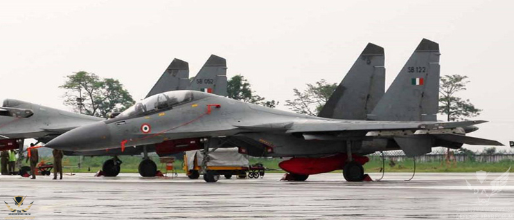

لا تحتاج بروشور صورة بود التهديف فوق ? ? لهدا لم نرى مهازل البراميل المتفجرة مع MKI
و اسفله ??يوجد صورة بـبود الاستطلاع ELM-2060P

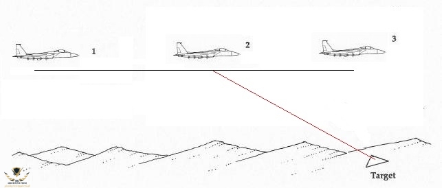

خلاصة الامر
ان قامت اف 15 بالقاء قنبلة موجهة بالليزر على ارتفاع 10 كيلومتر و مسافة عشرين كيلومتر عن الهدف فهي ستحافظ على ارتفاعها حتى تضرب الهدف ....لانها تستخدم البود
هذا سيضمن لها ان لا تتعرض للاستهداف بالمدافع المضادة للطائرات و ال MANPADS
وان قامت سوخوي 30 بتوجيه قنبلة موجهة بالليزر عن طريق ال OLS فهي ستكون في وضع غطس بزاوية معينة لتضمن الاغلاق على الهدف حتى اصابته
والسؤال
هل ستبقى سوخوي 30 في تلك الوضعية حتى تصبح على ارتفاع و مسافة متدنيبن للغاية حتى تبلغها نيران المدافع الرشاشة و ال MANPADS ؟
كيف جزمت بان سوخوي ستقترب الى الهدف وتدنو منه لهذا الحد
اما ان كان التهديد من SAMs with radar guidance فلا يشكل استعمال ال targeting pod اي فرق لان الطائرة عرضة للاستهداف من اي ارتفاع و من اقصى مدى يمكن خلاله القاء القنبلة الموجهة بالليزر
في هذه الحالة استعمال التوجيه التلفزيوني يعطي المقاتلة زمن هروب اسرع من المنطقة المحروسة
ثم اعطيتك مثالا عن تعريض مقاتلة غربية لخطر الاقتراب بشدة وهي حالة استعمال ال GUN POD من طرف الاف 35 في مهام اخطر و هي CAS.....
عميتنا ياشيخ الله يهديك ... اختار لون مناسب
لنفترض اننا امام منطقة عدائية فيها تهديد من نظام Shilka اقصى ارتفاع فعال تقريبا 5.000 قدم ..وكذلك نظام MANPADS من نوع Igla-S اقصى ارتفاع فعال له يبلغ 11.000 قدم ...
حينما تطير طائرة Su-30 على ارتفاع لنقل 25.000 قدم ... عادة في القنابل الغربية فإن القنابل الليزرية تطلق من مسافة 5 أميال بحرية وذلك كون القنبلة ستسقط مستفيدة من الارتفاع والسرعة .. الان في حالة Su-30 يجب على الطائرة ان تخفض انفها وبالتالي تقلل ارتفاعها .. تخيل ياعزيزي ما مقدار glide slope الذي ستتخذه الـ Su-30 الان خصوصا اذا اخذنا بالاعتبار سرعة الطائرة ؟ ولو قلنا ان الطائرة تطير بمتوسط 360 عقدة بحرية فهي اذا تقطع مسافة الـ 5 اميال بحرية وتتجاوز الهدف في اقل من دقيقة .. مما يعني ان Su-30 بعد رمي القنبلة مطالبة الان باتخاذ مسار هابط بشكل عنيف لانها ستتجاوز الهدف بعد اقل من دقيقة مما يعني فقدان الهدف
و يجب عليها مواكبة القنبلة بشكل سريع والتي سيكون TOF الخاص بها 40 ثانية على الاقل يعني ان الطائرة الان لديها اقل من 40 ثانية خلالها ستحتاج للهبوط بعنف لتقوم بعملية الاضاءة .. كم سيصل ارتفاع Su-30 من 40 ثانية من خفض الارتفاع و التسارع بفعل الجاذبية ؟ ايضًا تخيل معي ان الـ Su-30 تقوم باضاءى القنبلة بشكل متواصل لمدة 40 ثانية ...
خفض الارتفاع سيكون عنيف وخطر على المقاتلة وهذا لا يعرض المقاتلة للخطر فحسب بل قد يؤثر على دقة الرماية اصلا .. لان في هذه الحالة .. حتى في البروشر الدعائي حينما وصفوا امكانية استخدام هذا الاسلوب في الاضاءة وضعوا الاهداف في منطقة جبلية مرتفعة بحيث لاتضطر الطائرة لاعطاء زاوية حادة عند الاضاءة ...
وعموما هذا ليس مستغرب .. اي مقاتلة اخرى اذا استخدمت نظام مشابه للاضاءة فستواجه نفس الصعوبة .. يارجل الامريكان بتوجيههم للقنابل الييزرية بحواضن التهديف وهم يرمون بأريحية تامة كان كثير ما تتاثر دقة الرماية لمجرد تأخر الاضاءة delay lazing ..

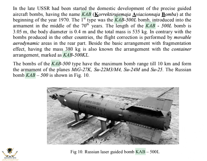

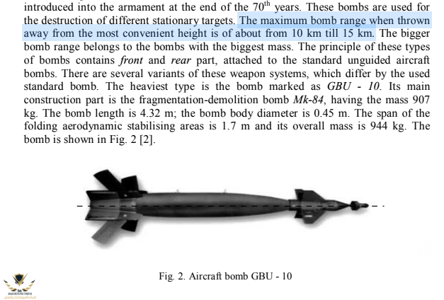

تفضل مدى قنابل KAB-500 الاقصى لايتجاوز 10كم .. وحضرتك تقولي " Extreme Scenarios " ...
اما الـ GBU-12 في حال القيت من افضل ارتفاع مناسب فمداه مداه بين 10-15كم ...

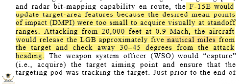

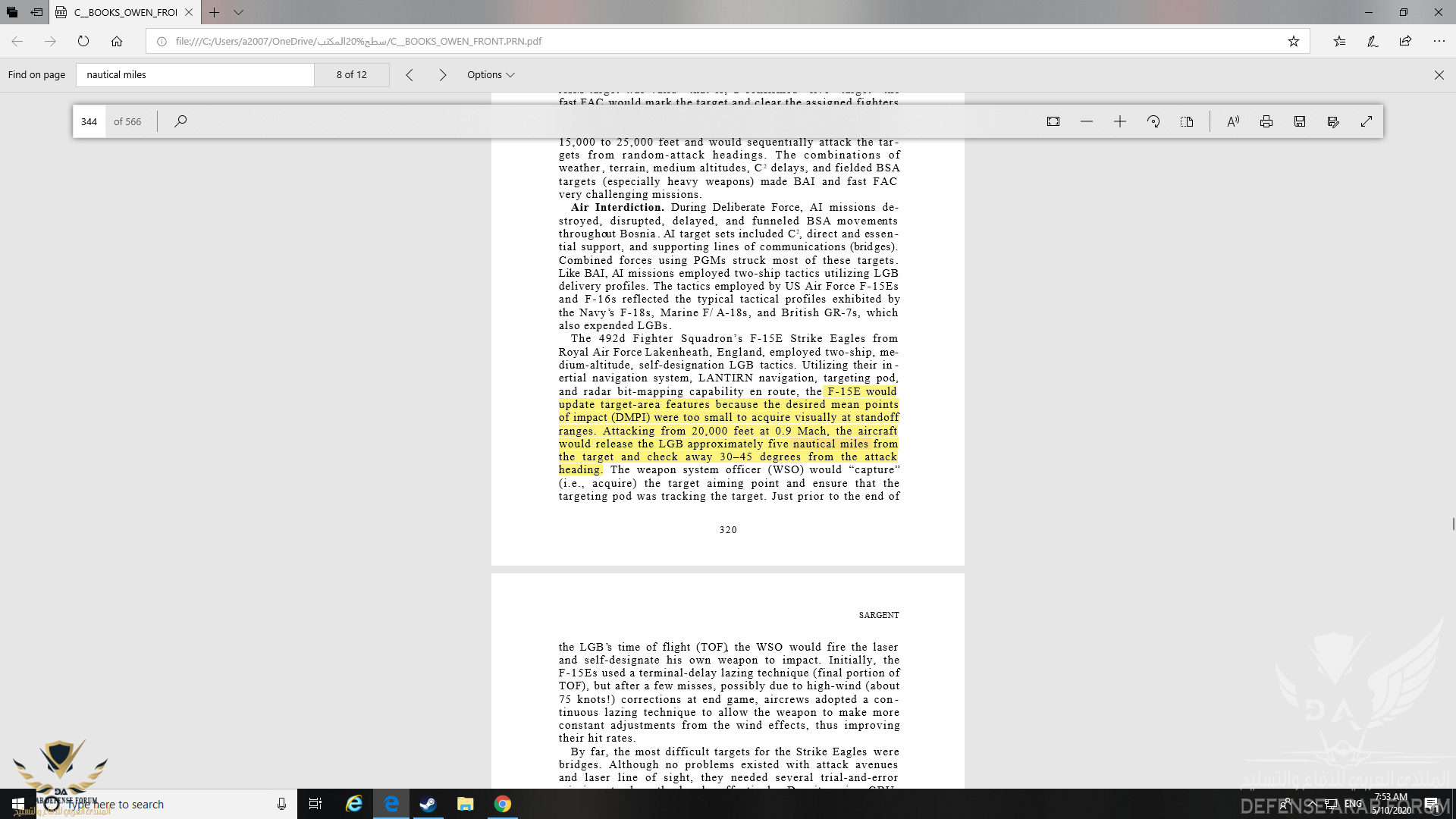

اما ماذكرته انا فهو طبقًا لسيناريو عملي حصل واقعيًا من ارتفاع 20.000 وبسرعة 0.9 Mach قدم حيث القيت قنبلة LGBs في عملية عسكرية من مدى 5 أميال بحرية أو 9km ...

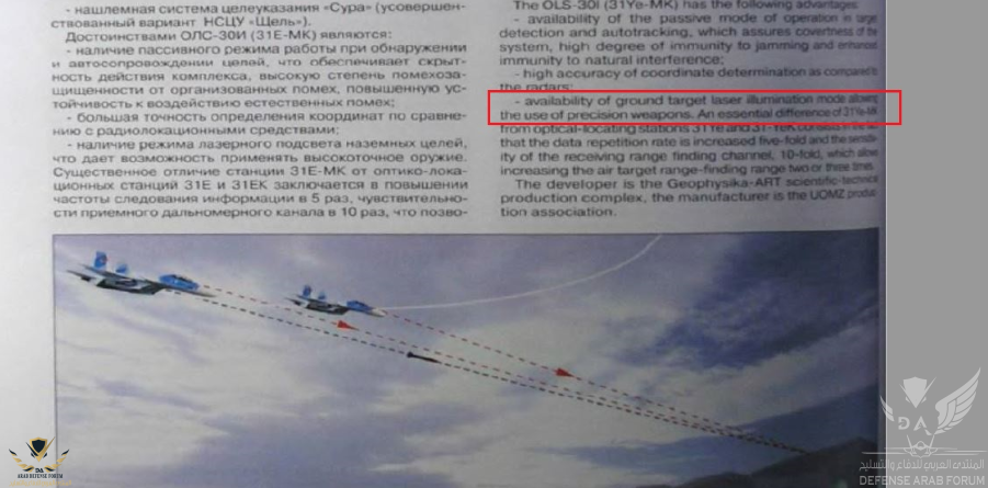

كم مدى انارة الاهداف من OLS ?
وكيف سينير هدفا بكفائة وهو اصلا ينظر امامه ؟
كم الارتفاع الذي تحتاجه لكي ينير الهذف؟
هل اجيب على سؤال لا اساس له...الليزر يقاس بالمدى وليس المسافة والارتفاع يا هذا...وبالنسبة لسؤالك الذي صححته لك هو مدى 30 كلم اي OLS يحدد الاهداف الارضية من مدى 30 كلم ومن اي ارتفاع كان لان مسافة الارتفاع لا تؤثر ولا علاقة لها بالمدى
صحيح ممكن للـ OLS ان يضيء اهداف ارضية ولكن لتتم العملية لابد ان تكون الـ Su-30 على ارتفاع عالي وتخفض ارتفاعها بشكل متواصل لضمان عدم حدوث Masking او حجب للاضاءة عن القنبلة حتى لاتنحرف القنبلة عن الهدف .. وفي هذه الحالة تعرض الـ Su-30 نفسها للخطر من الدفاع الجوي قصير المدى عكس لو كان هناك Pod اسفل المقاتلة ...
ويمكن ملاحظة الصور ان المقاتلة فعلا في وضع لتخفيض ارتفاعها وتحاول ان يواكب الليزر القاء القنبلة لنجاح عملية الاضاءة ..
هذا معروف اصلا IRST المدمج فوق الانف ميزته افضل ضد الاهداف الجوية ...نفس قدرات البود الذي يمتلك ميزة ضد الاهداف الارضية وتقل قدراته ضد الاهداف الجوية بسبب FOV - AOV ...المشكل في تعليقات السخيفة للبعض
OLS غير نافع ويعرض الطائرة للخطر فقط .. عليها الارتفاع والغوص كي تنير الهدف
اما اذا لم ترتفع بشكل كاف فستعانق الارض

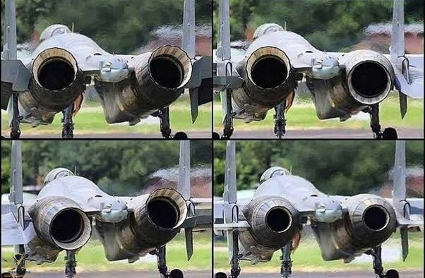

و محركات توجيه الثلاثي
TVC
تسمح لها ب خفظ رأسها و السير ب خط مستقيم

صور ل محركات سو-30 دات توجيه الثلاثي
Saturn AL-31

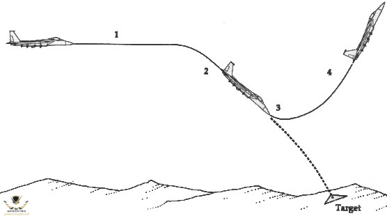

هذه أحد تكتيكات Bombing
طبعا هذه مستحيلة على su30mka لأنها لا تمتلك Targeting pod
OLS30 لا يمكنه أن يفيد في هذه الحالة لمحدودية الزاوية التي يرى فيها و ثانيا لضعف مداه هو أصلا توفره على جزء من قدرات Targeting pod لا يعني أنه يعوضه او يغني عنه.
الحالة الوحيدة التي يمكن أن تنفد فيها su30 هذا التكتيك هي أن يكون الهدف Target على مرتفع عالي بحيث يكون أمامها و ليس أسفلها و مع ذلك فهي ستخاطر بالاقتراب من سطح كثيرا

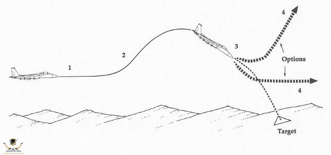

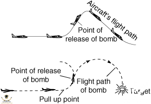

Pop up bombing
يجب أن تنير فيه الهدف بأنفها مع غياب pod حتى يصيب الهدف أي يجب أن تغطس dive للأسفل حيت تكون سرعتها مرتفعة جدا بسبب سرعتها البدئية + تأثير gravitational constant G الجادبية. مما يفرض عليها النزول بمعدل سريع جدا لهذا فهو تكتيك لا ينصح به.
تكتيك أقل حدة حيث ستنخفض بسرعة أقل "نسبيا" لكنها تكون فيه أقرب للأرض أي أقل ارتفاعا.
تكتيكات أخرى غير ممكنة لأنها خارج زاوية رؤية OLS30 هذا بافتراض أنها داخل مداه.
الخلاصة أنها لقصف أهداف أرضية بدون بود مساعد و بالاعتماد فقط على OLS30 فهنا خيارين لا ثالث لهما إما diving و أنفها بزاوية حادة باتجاه سطح الأرض.
أو الطيران على ارتفاع جد منخفض و هو الشيء الذي يحد إلى أقصى درجة من مدى القنابل.
في الحالتين المقاتلة ستكون vulnerable أي معرضة لخطر الدفاعات الجوية قصيرة المدى.
ولكن السؤال هو ما دخل TVC في هذه التكتيكات و كيف لن تقوم بخسارة ارتفاعها و ما دخل المقاتلات الغربية ؟ المرجو إجابة تقنية كما أسميتها
من خلال ما فهمت من مداخلتك فأنت تظن أن المقاتلة ستكون معلقة في السماء أو صراحة لم أجد تفسيرا فيزيائيا ضمن القواعد التي وضعها نيوتن و من تلاه من فيزيائيين?
مشاهدة المرفق 264300
مشاهدة المرفق 264303
Pop up bombing
مشاهدة المرفق 264304
مشاهدة المرفق 264305
بخصوص النمط الاول فيبدوا لي انه نمط CCIP وهو شبيه بالمسار الذي ستسلكه ال Su-30 للاضاءة بال OLS-30 ولكن في نمط CCIP بعد الرماية يمكن للمقاتلة ان ترتفع وتغادر اما في حالة Su-30 فيجب عليها الاكمال في ال Dive لعملية الاضاءة
النمط الثاني لا علاقة له بال OLS-30 هو نمط اطلاق LOFT بحيث تطير المقاتلة على ارتفاع منخفض بسرعة عالية من ثم تقوم بالارتفاع بشكل سريع Pop Up وتلقي القنبلة من مسافة لاباس بها
