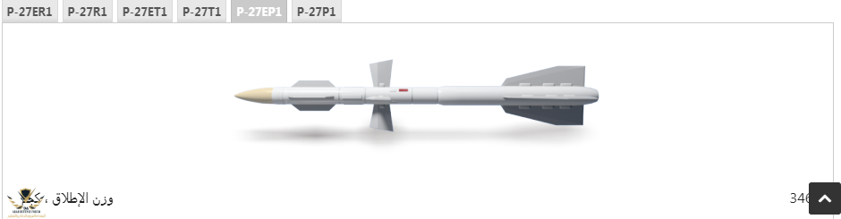

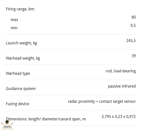

مثلا في موقع rosoboronexport المدى الاقصى لـ R-27T1 هو 80 كلم
مشاهدة المرفق 353523

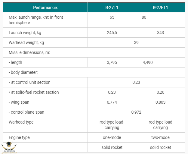

في المقابل في موقع Tactical Missiles Corporation الدي تنطوي تحته شركة Vympel المدى الاقصى هو 65 كلم
مشاهدة المرفق 353531

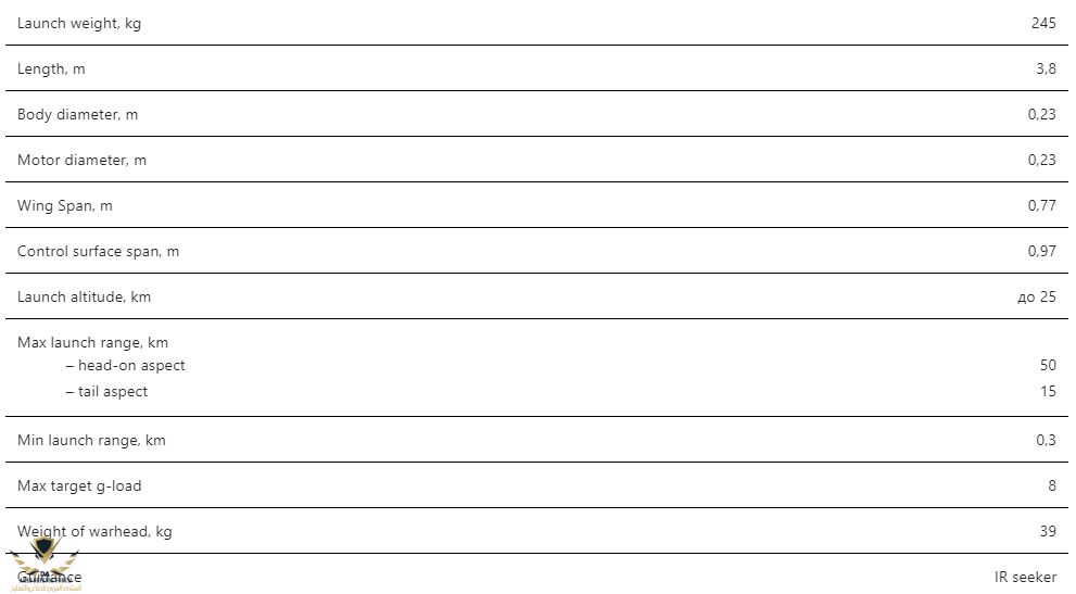

اما عند الاوكران فإن artem تصرح ان مدى الصاروخ الاقصى هو 50 كلم
مشاهدة المرفق 353525

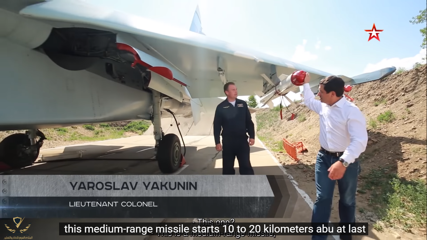

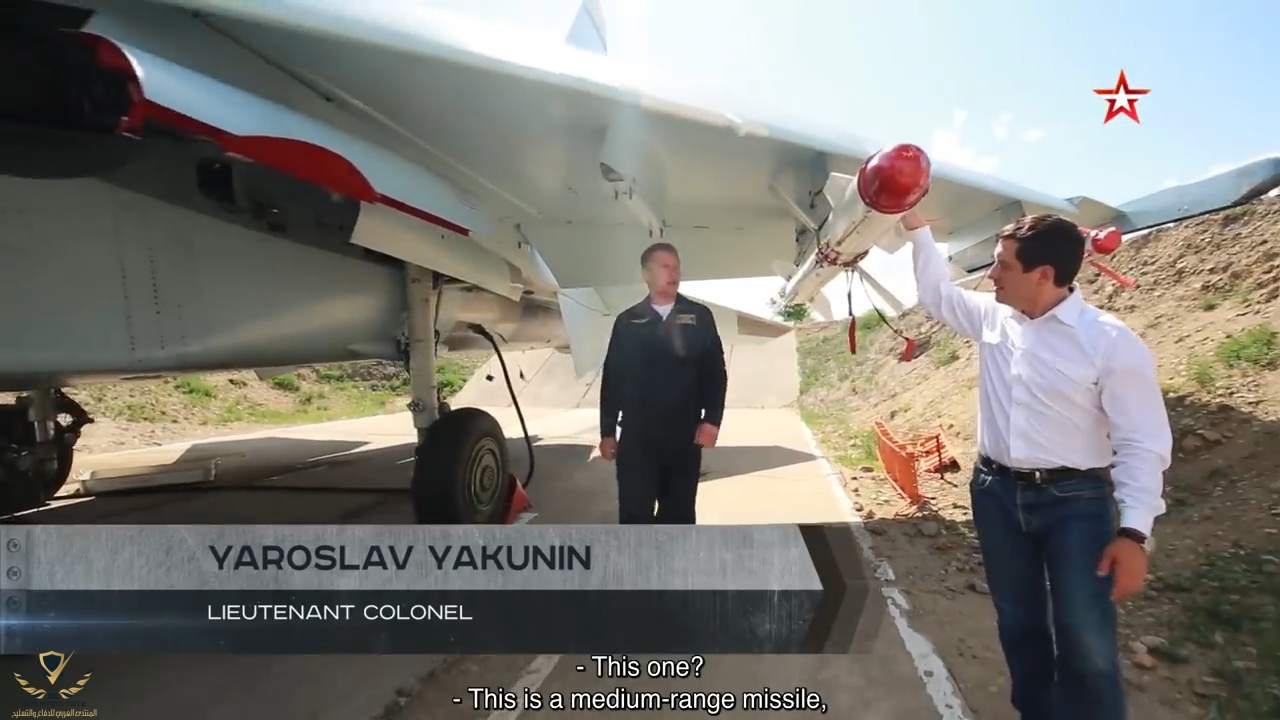

و اخيرا تصريح طيار الاختبار على برنامج Combat Approved
مشاهدة المرفق 353526
مشاهدة المرفق 353527

بالنسبة لكلام الطيار فكلامه صحيح طبعا .. للاسف في المنتديات وخصوصا العربية يعتقد البعض ان المدى الاقصى للصاروخ هو مدى فعال وواقعي .. بينما هو مدى يتحقق فقط في ظروف نظرية يصعب ان تحدث في ظروف حرب حقيقية
كمثال صاروخ الميتيور يمتلك مدى اقصى اكبر من 150 كم لكن مداه الفعال 60 كم فقط رغم انه صاروخ رامجيت
الامرام 120 c7 مداه الفعال حسب الشائع في المنتديات الاجنبية حوالي 20-30 كم فقط
والمقصود هنا بالمدى الفعال هو المدى الذي بطلق منه الصاروخ ليحقق احتمالية اصابة عالية .. لكن يمكن اطلاق الصواريخ من امدية اكبر من ذلك مع احتمالية اصابة شبه منعدمة

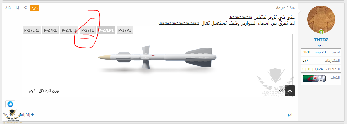

حتى في تزوير فشلين ههههههه
لما تفرق بين اسماء الصواريخ وكيف تستعمل تعال هههههههههههه
