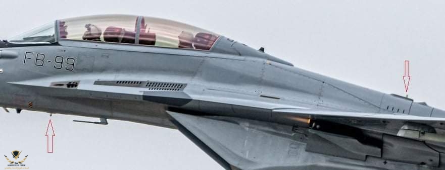

- تصميم سن المنشار Sawtooth في نهاية انف المقاتلة المحيطة بالرادار، وهو مُخصص لتشتيت موجات الرادارات القادمة من المقاتلات المعادية فيتسبب في انعكاس القدر الاقل منها مما يُساعد على خفض وتقليل المقطع الراداري الأمامي للمقاتلة والبالغ 1 متر² بدلا من 5 متر2 في النسخ القديمة، وهذه الميزة لا توجد الا على مقاتلات MiG-35 الروسية والنسخ الاحدث من مقاتلات MiG-29K البحرية الروسية والهندية.
- نظام التحذير من اشعة الليزر LWR او Laser Warning Receiver على اطراف الاجنحة وهو نفس النسخة الخاصة بالـMiG-35 الروسية.
- نظام التحذير من الصواريخ MAWS او Missile Approach Warning Receiver اسفل مساري مدخلي الهواء للمحركين، وهو نفس النسخة الخاصة بالـMiG-35 الروسية.

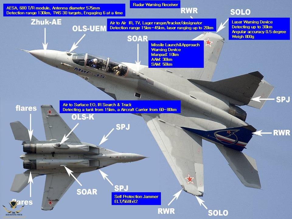

- ثالثا | منظومة الحرب الإلكترونية للتحذير والحماية :
ـــــــــــــــــــــــــــــــــــــــــــــــــــــــــــــــــــــــــــــــــــــــــ
1) نظام التحذير من الصواريخ MAWS او Missile Approach Warning Receiver طراز I-222SM ويتكون من 6 مستشعرات للتحذير من الصواريخ جو-جو وصواريخ الدفاع الجوي المقتربة، وهو نفس النسخة الخاصة بالـMiG-35 الروسية، وهي مُوزعة على بدن المقاتلة لتوفير قدرة كشف بزاوية 360° حولها على النحو الاتي :
# مستشعر أمامي أعلى الأنف بجوار نظام الرصد البصري OLS-UE.
# مستشعر خلفي أعلى ظهر المقاتلة خلف قمرة القيادة.
# مستشعرين على جانبي الجزء الأمامي من بدن المقاتلة.
# مستشعرين اسفل مدخلي الهواء للمحركين أحدها للرصد الأمامي والثاني للرصد الخلفي.
2) نظام التحذير من اشعة الليزر LWR او Laser Warning Receiver على اطراف الاجنحة مُصممة مستشعراته بما يشابه عين السمكة لضمان زاوية واسعة النطاق للرصد والتحذير من اتبعاثات اشعة الليزر الخاصة بأنظمة قياس المسافات لوسائل الدفاع الجوي والمقاتلات المعادية، وهو نفس النسخة الخاصة بالـMiG-35 الروسية.
3) منظومة التحذير ضد الموجات الرادارية المعادية RWR Radar Warning Receiver طراز L150M-02 Pastel تتواجد على طرفي الاجنحة و اعلى مؤخرة الدفة، وتختص بأعمال اعتراض و تحديد و تصنيف الانبعاثات الرادارية و معرفة مدى خطورتها .
4) منظومة التشويش الدفاعية ضد الرادار SPJ Self-Protection Jammer على جانبي مقدمة المقاتلة و اسفل مؤخرة الدفة للإعاقة والشوشرة الإلكترونية ضد بواحث الصواريخ الرادارية رادارات الطائرات المقاتلة المعادية.
5) منظومة اطلاق الشعلات الحرارية Flares المُضلّلة للصواريخ الموجّهة بالاشعة تحت الحمراء والرقائق المعدنية Chaffs المُضلّلة للصواريخ الموجّهة بالرادار وهي مُوزّعة على قاذفين منصوبين اسفل مجموعة الذيل على جانبي محركي المقاتلة ويحوي كل قاذف على 32 شعلة حرارية / رقاقة معدنية.
6) حاضن التشويش MSP-418K الخارجي، ويعمل بتقنية الـDigital Radio Frequency Memory DRFM للتشويش الخداعي Deception Jamming ضد الرادارات وبواحث الصواريخ الرادارية، حيث يستقبل الموجة الرادارية المُعادية ويقوم بتسجيلها ومعالجتها ثم يُرسل بدلا منها موجة أخرى بتردد خاطئ و إحداثيات خاطئة لتضليل رادارات وصواريخ العدو عن مكان الطائرة وعدم السماح بالأغلاق عليها.

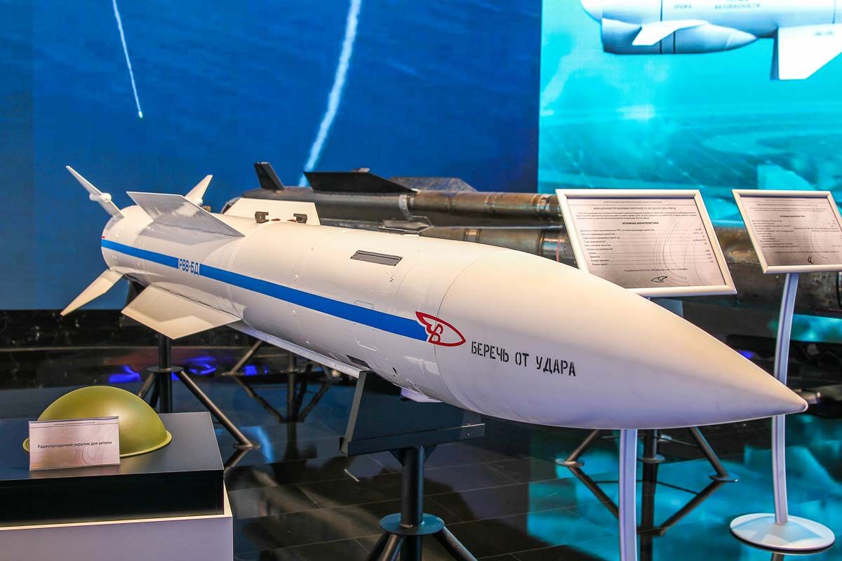

- صاروخ R-77 جو-جو بقدرات القتال خلف مدى الرؤية BVR من الانواع الاتية :
# صاروخ RVV-AE متوسط المدى موجه بالملاحة بالقصور الذاتي ثم الرادار النشط في المرحلة الاخيرة مع تصحيح المسار بواسطة موجات الراديو Radio Mid-Course Update قبل ضرب الهدف ويبلغ مداه 80 كم ويقوم بتفعيل راداره النشط قبل بلوغ الهدف بمسافة 20 كم . ( قادر على ضرب جميع أنواع الأهداف الجوية متضمنة الصواريخ الجوالة )
# صاروخ RVV-MD وهو نفس النسخة السابقة بنفس اسلوب التوجيه مع اختلاف انه في المرحلة الاخيرة يقوم بتنشيط باحث سلبي بالاشعة تحت الحمراء قبل بلوغ الهدف بمسافة 15 كم ويبلغ مداه 40 كم . ( قادر على ضرب جميع أنواع الأهداف الجوية ماعدا الصواريخ الجوالة )
# صاروخ RVV-SD وهو نسخة مُحسّنة المدى حيث يصل الى 110 كم ومُعزز بمحرك دافع جديد يصل بسرعته الى 4.5 ماخ بدلا من 4 ماخ للنسخ الاخرى بخلاف منظومة ملاحة بالقصور الذاتي INS بجانب الباحث الراداري النشط المدعوم بوصلة بيانات مُصحّحة للمعلومات عن الهدف Data-Link Target Correction ورأس حربي أكثر قوة، وظهر لأول مرة في معرض MAKS 2009 . ( قادر على ضرب جميع أنواع الأهداف الجوية متضمنة الصواريخ الجوالة )
