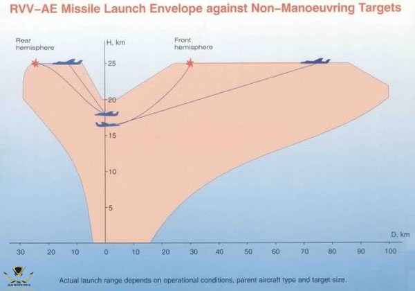

بالنسبة لكلامك عن الواقعة اليمنية فهي واضحة كالشمس .. وكل التبريرات لمحاولة تفسير ما رايناه على انه فشل الصاروخ هي تبريرات ساذجة وسخيفة
بالنسبة لكلامك عن مغالطاتي فهي كلها ناتجة عن عدم فهمك لما اقول .. كمثال بسيط بينما كنت اشرح لك الفرق بين proximity fuze و impact fuze .. انت تخيلت انني اتحدث عن htk لانه واضح انك لا تعرف الفرق بينها وبين impact fuze .. لكن لاني مش مستعد ارد على كل مغالطاتك كنت اتجاهلها
بالنسبة لكلامك عن تعريف المدى الاقصى وعدم تاثير المناورة على المدى .. فبصراحة انا مش مستعد اضيع وقتي في شرح طويل لك وبالنهاية انا اعرف اني انفخ في قربة مخرومة
لكن عموما ساكتفي بنشر صورة توضح المدى الاقصى للنسخة القديمة التصديرية لصاروخ r77 على مختلف الارتفاعات . مع تثبيت عامل السرعة .. وفي حالة انعدام المناورة (اللي انت تعتقد انها غير مؤثرة) .. انت بقى شوف المدى الاقصى هو ايه .. والمسافة اللي بيقطعها الصاروخ ايه
