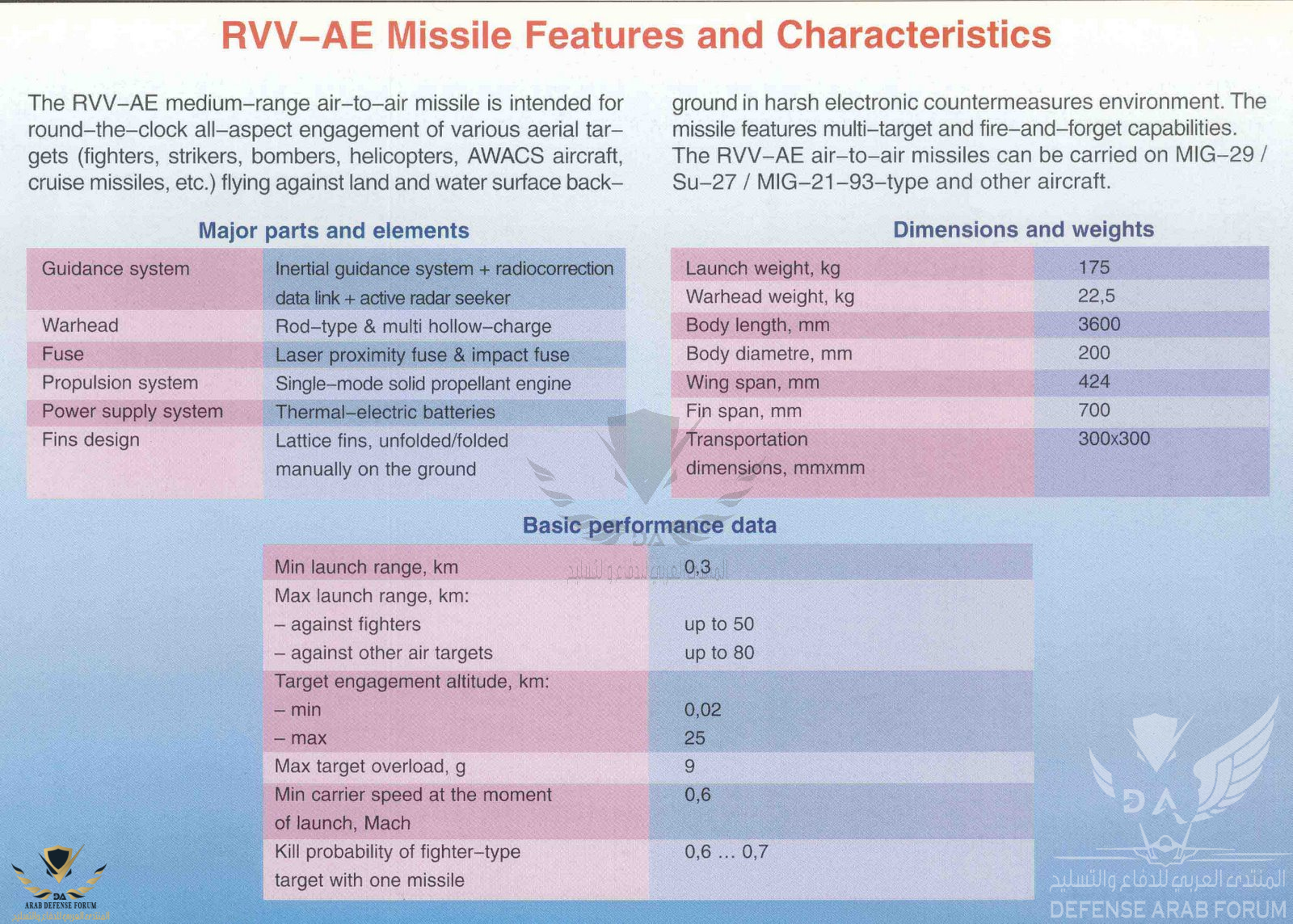

- رأس حربة المقاتلة هو الصاروخ الراداري R-77 تحديدا الاصدار RVV-AE المخصص لـتصدير و الدي يمتلك مدى اقصى 80 كلم .. في المقابل نجد ان جميع الدول العربية صدر لها الصاروخ الامريكي AIM-120 بنسخة C7 التي تمتلك مدى يقدر بـ 120 كلم في حين بعض الدول ( استراليا و بريطانيا ) بدأت في الحصول على الاصدار الاحدت C8 بمدى 160 كلم .
