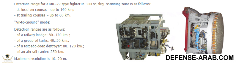

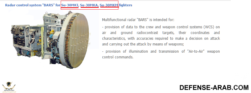

ليس فقط التسليح رادار مقاتلات MKA و MKI و MKM متواضع فهو يستطيع رصد مقاتلة MiG-29 بمقطعها الراداري 5 متر من مسافة 140 كلم .. F-16 او JF-17 بحمولة جو-جو قتالية في احسن الاحوال لن يتجاوز RCS حوالي 2 متر يعني سيتم رصدهم من مسافة تقل عن 70 كلم دون اخد في اعتبارات التشويش.

رغم ان الدول لا تصرح بالارقام الحقيقية لمديات الرادار بهذه الطريقة المفضوحة
الا ان حتى بهذه المعطيات فرادار pulse doppler الذي يعمل على بلوك 52 قد لا يبلغ حتى نصف هذه الارقام

الارقام متاحة لجميع .. فقط لا ترضي النفوس و تصيب الكئابة لمن تعود على بروباغندا انا كنيشينكو و خزعبلات Mini-Awacs
ارى ان رادار دوبلر RDY-3 على ميراج-2000 كان ادائه احسن من BARS بل حتى رادار Griffo كان ليقدم اداء احسن .

Detection رصد و ليس Lock on إطباق يا سلام
هذا بافتراض أن العلاقة بين مدى الرصد و البصمة الرادارية تنقص او تزيد بمنحى خطي و هو أمر غير صحيح يعني المسافة ستكون تكون أقل من 70كلم في حدود 60 ربما
