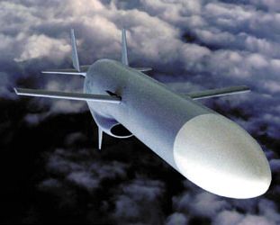

ب- من قال لك أخ محمد أني أتكلم عن (المشاعل الحرارية ) ..فأنا كنت دقيق في كلامي قلت ( أجسام حراري وهمية ..ولايمكن حصر هذه الاجسام في المشاعل الحرارية فقط ) ...ففي المستقبل من الممكن أن تكون هناك أنظمة خداع حراري ذكية قادرة على توليد أشارات حرارية ذكية وخادعة ...تشبه في فكرتها انظمة الخداع الألكتروني أمثال الانظمة..AN-ALQ-214
...أو تشبه في فكرتها أنظمة ADM-160A
....أعتقد أخي محمد أن المعركة القادمة التي ستواجه انظمة الرصد الحراري ليست بالبسيطه ...فالموضوع أكبر بكثير من مجرد بضعة مشاعل حرارية وأنتهى الأمر ...فلا أعتقد أن الامريكيون سيبقون فاغرين أفواههم أمام انظمة رصد حراري سلبي ربما تهدد مقاتلاتهم الخفية التي أستنزفت ميزانيات فلكية ...لتسقط أمام بضعة أنظمة رصد حراري لاتقارن تكلفتها بما تكبده الأمريكيون من جهد ووقت ومال لتطوير تلك المقاتلات ... ومن حيث المبدأ وكما استطاع كافة الطراف من تطوير تقنيات تشويش وخداع وتخفي لخداع أنظمة الردار سواء الأرضية أو الحمولة جوا من قبل المقاتلات ..يمكن بسهوله نسبيا خداع تلك الأنظمة ...ولننتظر ماتجود به الأيام من صراع بين أنظمة الرصد السلبي (الحراري بالذات )...وبين أنظمة الخداع والتشويش الحراري التي من شبه المؤكد تطويرها عند بقية الاطراف في خلال الفترة من (5-10)سنوات القادمة ....لنأتي في ذلك الوقت..لنحدد من هو الطرف المنتصر في المعركة القادمة ..ونعطي التقييم الحقيقي لفعالية أنظمة الرصد السلبي وخاصة الحرارية منها .

لكن اخي الكريم هل الصوره التي عرضتها لdecoy حراري ؟!
مع تحفظي اخي الكريم علي تحكيم الاعتقاد علي ما سيكون مستقبلا ضد ما هو قائم لكن كون الامريكان لن يبقو فاغرين افواههم ., لا شك في ذلك لكن اخي الكريم محاكاه بصمه راداريه شيئ و محاكاه بصمه حراريه شيئ اخر
يمكن بسهوله نسبيه خداع اي شيئ هذا الكلام يمكن قبوله نظريا ., تصغير الكتل الحرجه نفسه يبدو سهل نظريا
بخصوص البصمه الحراريه لكي تحاكي بصمه مشابهه ستحتاج لشيئ يماثل نفس توزيع درجات الحراره علي هيكل الطائره ., لكي تبدو كذالك عندما يرصدها نظام الرصد الحراري
براييك كيف يمكن محاكاه هذه الامر من خلال بود
لو لديك راي فني اخر ساسعد بمناقشته

...كلامك في الصميم أخ محمد ...الفكره الأساسية هي كيف يمكن أيجاد الحلول المناسبه ..لمواجهة الخطر المتصاعد من أنظمة الرصد الهامد ...حيث من وجهة نظري الشخصية أنه يمكن أيجاد الحلول الناجعة لمواجهة خطرها وتحيد أثرها لحد بعيد ..لذلك أقول علينا ألا نعطي تلك الانظمة مكانه أكبر من حجمها وألا نهلل لها أكثر من الالزام وأنها الحل السحري الذي سوف يقف في وجه المقاتلات الشبحية...لذلك لا أعتقد أن الطيار بوريس المزوده مقاتلاته su-35 بتلك الأنظمة الهامده ستصنع فارق تقني حقيقي يعول عليه في مواجهة المقاتلات الشبحية ...من وجهة نظري المتواضعة... ومن وجهة نظري تلك الأنظمة رغم أهميتها وروعة أدائها ..ألا أني اعتقد أنها وضعت على المقاتلات الروسية لسبب تقني وهو تعويض الفارق التقني بينهم وبين الغرب وأمريكا تحديدا بسبب تفوقها في تقنيات التخفي وأنظمة الردار aesa وانظمة التشويش والخداعو عليكم السلام اخي
في الواقع كنت افهم قصدك و كان لسؤالي مغزي اخر بخصوصه
ما كنت اعنيه ان هذا الجسم المجرور ليكن له بصمه حراريه مشابهه لبصمه الطائره هو ان يحاكي حراره محركه و يحاكي احتكاك الهواء علي جسم الطائره كي يظهر مثلها و يقوم بدوره في التشويش
ايضا تموضع هذا الهيكل الخداعي سواء خلف او امام او بجانب الطائره سيكن له دور مغاير لما سيكن عند المقارنه مع التشويش الراداري
و هذه احدي الفروق التي كنت اعنيها بخصوص خدع التشويش الراداري و الحراري ., لو فكرت في المسأله لوجدتها غير عمليه بالمره و حتي ان نفذت و قامت كل طائره بجر هيكل خداعي خلفها يحاكي كل هذا لن يقم هذا الهيكل سوي بالتشويش من مواضع معينه مما يفقده المزيد من قيمته القليله اصلا
لذلك اميل لراي االاخ اشرف بان الرد الغربي سيكن بتطوير نظام مشابه
الحاله هنا تشبه مسأله تطوير الامريكان لتقنيه التخفي ., نعم سار الروس جيدا و انتجو الكثير لمكافحه الطائرات الخفيه لكن لم يكن ذلك ليغني عن تطوير طائره خفيه
