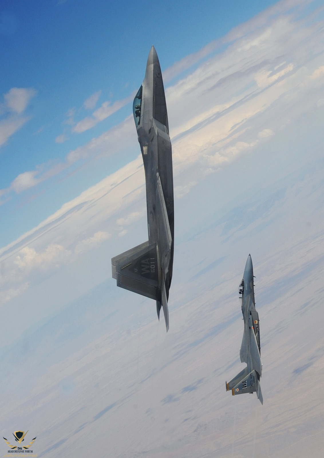

الاندفاع العمودي. الام وابنتها.
مشاهدة المرفق 123091
