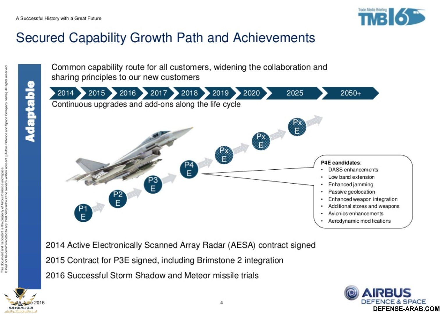

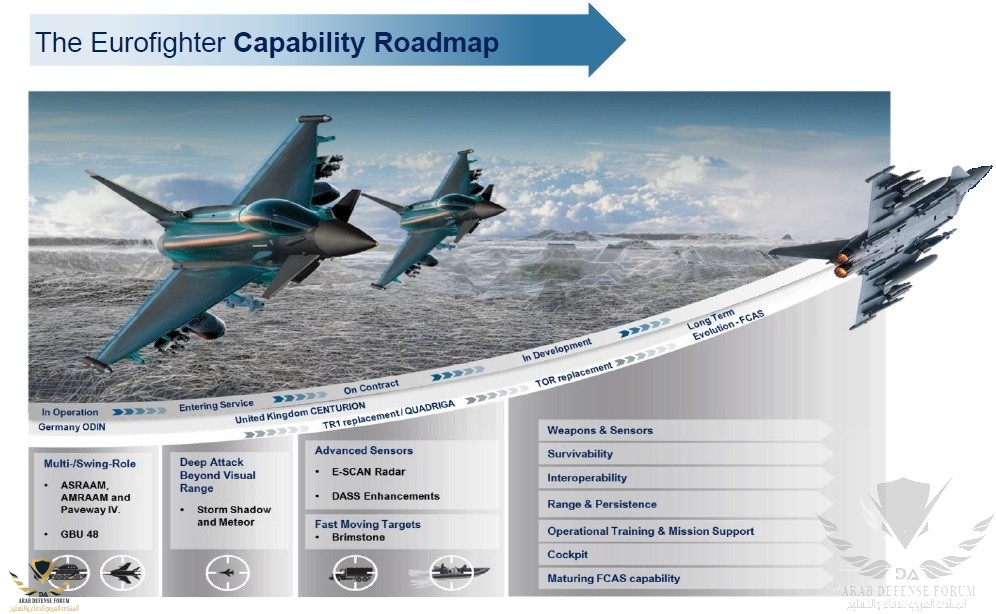

بخصوص تحديث DASS Enhancements لتغطية Low band وتقنيات التشويش الجديدة و Passive geolocation فهي ضمن حزمة P4E
وبالأسفل يمكنكم رؤية Quadriga ( المشروع الالماني للتعاقد على Typhoon Tranche 4 ) ويظهر بالأسفل On contract بند Dass Enhancements وستدخل اول تايفون الخدمة عملياتيا في سلاح الجو الالماني بحلول 2024
وليس هذا فحسب بل ان حتى التطوير الذي يليه LTE والذي يتضمن الكثير من القدرات الاضافية على مختلف المجالات في المقاتلة تم توقيع عقده الاولي
كل كلامك هذا ولم تعطيني مصدر على تمويل المعيار p4e .. لانه ببساطة لم يمول بعد .. التطوير مازال مجرد خطط مستقبلية .. توقفوا عن خداع الناس بامكانيات لا وجود لها على ارض الواقع وليست حتى مؤكدة التنفيذ لانها ام تمول
As part of this roadmap, “we are already looking at the next enhancement packages, with Phase 4 Enhancements (P4E) being currently in definition
اما حديثك عن تمويل "دراسات" لتطوير مستقبلي بقيمة 54 مليون دولار .. فالهدف منه مجرد وضع خطودة للتطويرات المستقبلية ولا علاقة له على الاطلاق بادخال تطويرات بعينها .. للمرة العاشرة توقفوا عن ايهام الناس بوعود غير مدعمة بتمويل وعقود تنفيذ
