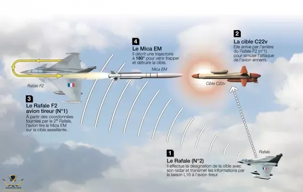

بخصوص استهداف هدف خلف الرافال تماما 6 O'clock ,,, يمكن عمل ذلك بأن تساهم طائرة رافال اخرى بإنارة الهدف وقامت بذلك الرافال القديمه باشتقاق F2 كما يبين الشرح التالي
مشاهدة المرفق 349739
لكننا لا نتحدث عن هذه الطريقة بل طريقة اخرى تخص السبيكترا كما اوضحنا أعلاه في شرح الخاصية الهجومية ..

شوف يا اخ انا معنديش استعداد لجدال لا هدف منه .. الصورة المضحكة اللي انت جايبها اي عيل صغير يقدر يعملها وليست دليل الا على ضعف حجة صاحبها
الصورة المضحكة هي فقط تصوير illustration لما حدث في الواقع. طيب هاخدك على قد عقلك تعرف تقرا إنجليزي؟ تعرف MBDA؟ لو نعم خود إقرأ و لو ممكن تشرح لي ما المضحك في الصورة؟؟؟

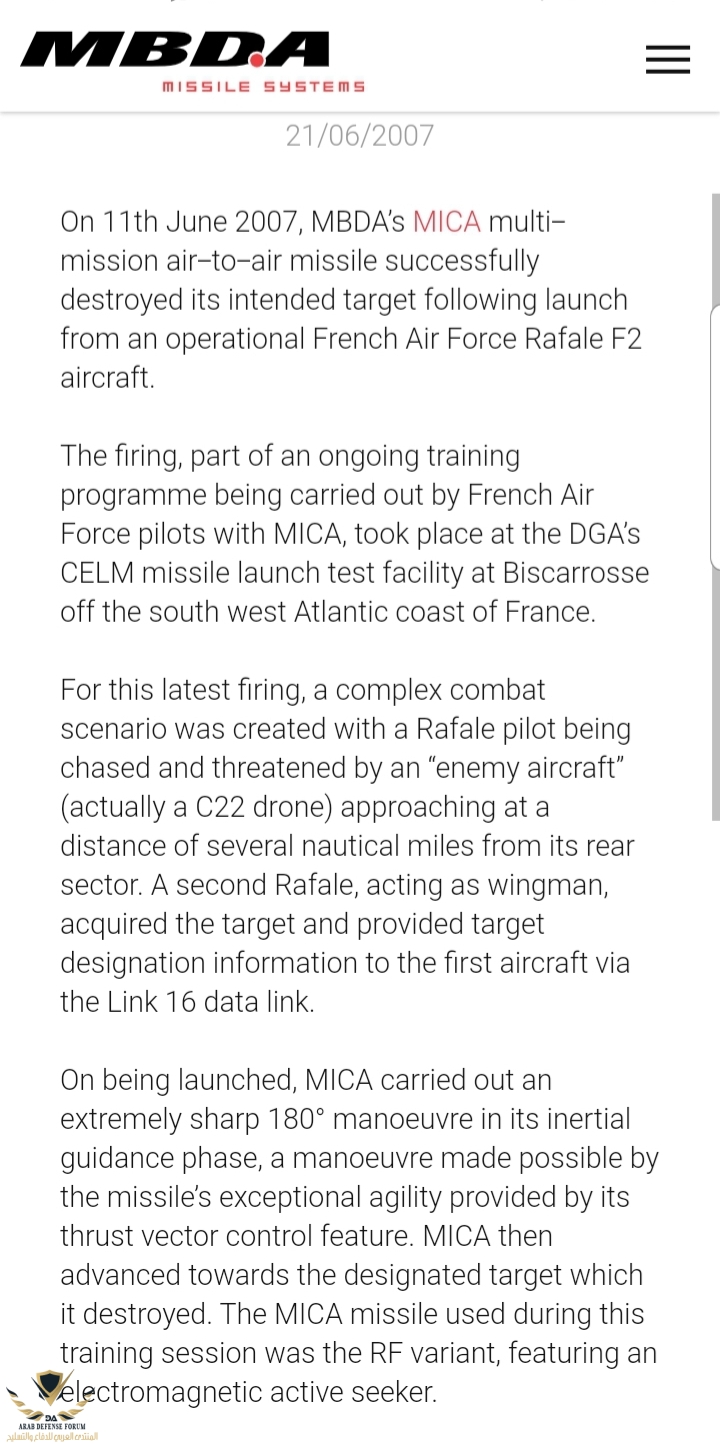

طيب لو متعرفش تقرأ إنجليزي أشرح لك بالملخص المفيد. المصدر يقول فيما معناه:
سيناريو المحاكاة كان عبارة عن chase ملاحة كان فيها درون C22 يلاحق الرافال من الخلف بزاوية °180 , قامت رافال تانية واخد بالك ثانية second rafale تلعب دور wingman أغلقت على الهدف ثم مررت المعلومات عبر data link 16 قامت من خلالها الرافال بإطلاق صاروخ mica rf لو مش عارف RF أبسط لك هو أيضا المعروف ب EM وهو ذو التوجيه الراداري active radar homing.

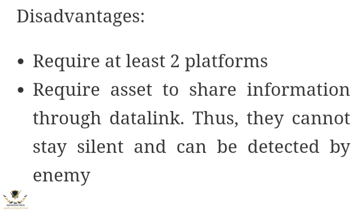

نأتي هنا لسؤال المليون:
Hero of Chaos @Hero of Chaos نمر @نمر صقر الامارات @صقر الامارات
لو فعلا السبيكترا قادر على فعلها لماذا لم يقم بذلك، بل و انتظر مقاتلة أخرى لتمرير المعلومة؟
سؤال 100ألف ريال: لماذا ضيعت الرافال و لازالت لحدود الساعة تضيع فرصة تسويقية من هذا الحجم ؟
هو RF أخي الكريم

اخي .. مصدرك يؤكد الصورة التي ارفقتها والمحتوية على درون ورافال F2 قامت بالتجربة آنذاك وضربت الدرون الهدف بصاروخ ميكا (عبر رافال اخرى قامت بإنارة الدرون)
انا احدثك عن تجربة اخرى مختلفة تماما (قام السبيكترا بفعلها ،،، بالفعل)
رافال (بالسبيكترا) وفي عدم وجود طائرة اخرى للإنارة ،، قامت باستهداف الميراج التي كانت خلف الرافال مباشرة بوسطة صاروخ ميكا من فوق الكتف ..
ارجو ان لا تخلط بين التجربتين ...

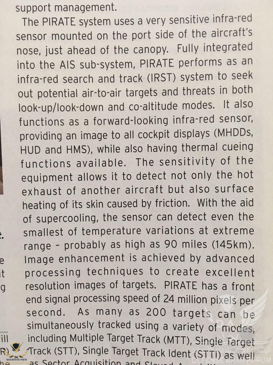

التايفون عزيزي تتفوق على اي نظام IRST حاليًا .. برصد ابسط التغيرات في درجة الحرارة من احتكاك بدن الطائرة بالهواء من 145km
الرافال تستطيع استهداف هدف خلفها بالرصد السلبي وبالاعتماد فقط على نفسها .. هذا كلام الطيار نفسه الذي التقط الصورة وقد وضعت الدليل القاطع .. اي كلام تاني هو جدال لا نية لي لخوضه

السؤال الأهم وحتي يخرج النقاش بفائدة للجميع
كيف يمكن حصول ذلك
يعني باختصار كيف تحدد الرفال الهدف الجوي المتحرك بالرصد السلبي كيف تميز اصلا انه هدف معادي أو هدف حربي من مدني ؟ إذا كان الاعتماد بالأساس على منظومة حرب إلكترونية مهتمها تفكيك الإشارة وكسر الاطباق و التتبع
ما ارجحه انا والله اعلم ان نظام SPECTRA يحدد موقع الهدف بشكل تقريبي وبالتالي يتم توجيه البود لنفس الموقع والبحث عن الهدف
مشاهدة المرفق 349796
هو RF أخي الكريم
