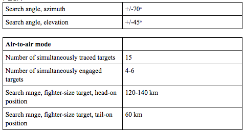

The present radar air-to-air modes include long-range search; multi target track and engagement; air combat modes; Non-Cooperative Target Recognition (NCTR); and look down/shoot down functions. In air-to-air mode, the
RBE2 gives a tracking range beyond 60 nautical miles against a 30-square-foot target, with detection ranges up to 75 nautical miles. The radar can track and prioritize up to 40 targets simultaneously and engage up to eight with Mica, and soon Meteor, air-to-air missiles.
طبعا لو اخذنا بهذا الكلام ومع الوضع في الاعتبار ان رادار الايسا يمتلك مدى افضل من البيسا باكثر من ٥٠% فسيكون مدى الرصد للايسا ١١٥ ميل ومدى التعقب ٩٠ ميل

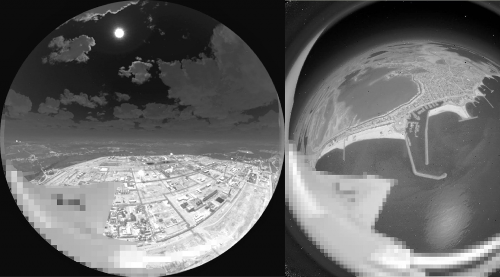

اما منظومات الرصد الصاروخي السلبي فالمشكلة انك تخلط بين الاجيال القديمة من تلك المنظومات والاجيال الحديثة المستخدمة على الرافال وطائرات الجيل الخامس .. التي تمتلك القدرة على تحديد اتجاه الهدف بدقة تفوق المنظومات الايجابية تمكنها من استخدام dircm
وبالنسبة لتحديد المدى فهو ممكن بمقارنة حجم الهدف الظاهر من المنظومة مع المكتبة المخزنة في حواسب الرافال لتحديد مدى تقريبي للهدف بالمقارنة بحجمه .. تحديد المدى لا يكون بذات الاهمية عند استهداف هدف في قتال جوي قريب او داخل منطقة nez للصاروخ او عند استهداف هدف ارضي .. لذاك نجد منظومة التحذير الراداري للرافال بفضل دقتها في تحديد اتجاه الهدف تتمكن من استهداف هدف ارضي دون الحاجة لتحديد مداه .. وغالبا هذا ما حدث في ليبيا .. لا اريد الاطالة في تلك النقطة لانها تحتاج لشرح طويل
طيب وليه نتكلم لما mbda نفسها بتؤكد قدرة المنظومة على الاستخدام للاستهداف او مع dircm
Thanks to the high-quality IR imagery produced by the DDM-NG
sensor, many other applications can be foreseen on aircraft (Air Policing,
Situational Awareness,
Targeting, Assistance to navigation, Air Patrol,
Anti-collision, “IR Black-Box”,…)
