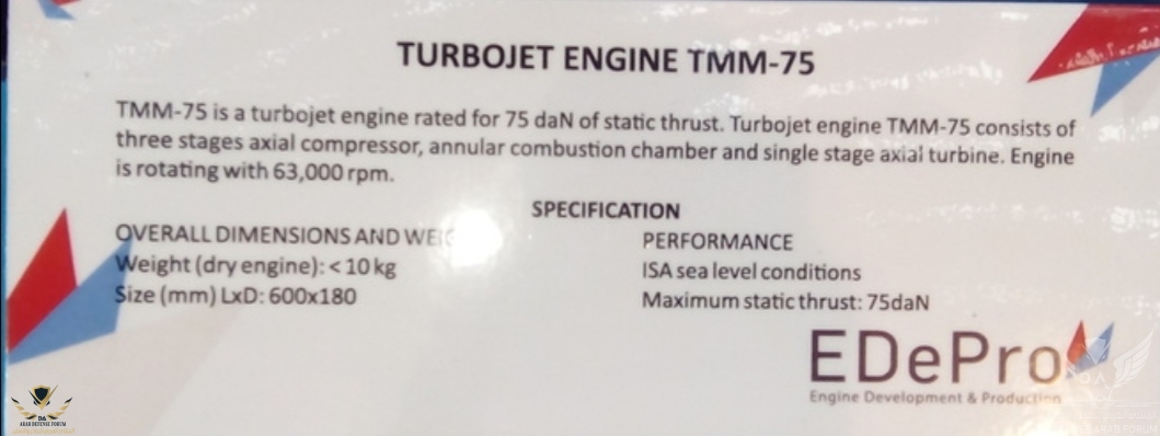

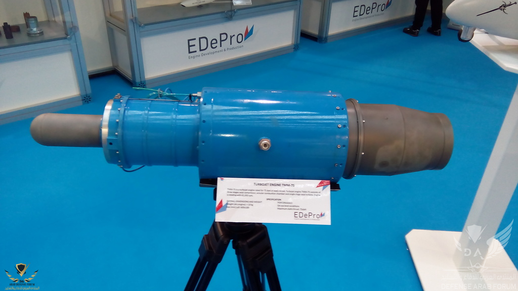

محرك صربي مطور من محرك TMM-040 الخاص بصاروخ ALAS-C الصربي
محرك TMM-75
قوة الدفع: 0.75 KN
الطول: 600mm
عرض المقطع: 180mm
الوزن: 10kg

محرك TMM-75
قوة الدفع: 0.75 KN
الطول: 600mm
عرض المقطع: 180mm
الوزن: 10kg
مقارنة TMM-75 مع اقرب شبيه له من حيث قوة الدفع
بلد الصنع
اسم المحرك
قوة الدفع Kn
الوزن kg
الطول mm
عرض المقطع mm
صربيا
TMM-75
0.75
10
600
180
اسرائيل
BS 151
0.85
30
900
275

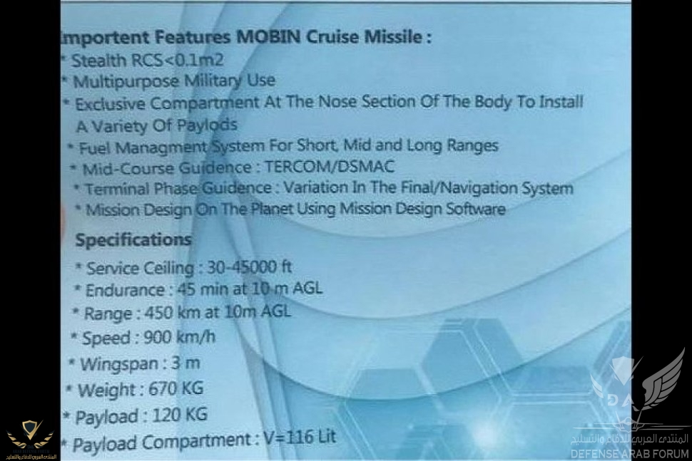

نظراً لأهمية صاروخ كروز "مبين" بالنسبة لنا نحن في دول الخليج العربي والمملكة العربية السعودية، فهناك شكوك لدى عدد من الخبراء العسكريين الغربيين بأن إيران لربما استخدمت صواريخ كروز "مبين" في إحدى هجماتها على المنشآت النفطية في السعودية ومن بينها الهجوم على ابقيق، كما أن صاروخ كروز مبين الإيراني من الأسلحة الحديثة التي دخلت إلى الخدمة في إيران،
والجدير بالذكر، أن هناك من يقول بأن "مبين" هو طائرة بدون طيار، وهناك من يقول بأنه صاروخ كروز. وسأشرح لكم هذا الاختلاف، لكنني شخصياً أجد بأنه صاروخ كروز بالرغم من أن في وسائل الاعلام الرسمية الإيرانية يقولون بأن "مبين" طائرة بدون طيار، إلا أنه لا ينبغي تصديق جميع ما تنشره إيران رسمياً لأنها تتبع سياسة التضليل خصوصاً فيما يتعلق بصناعاتها العسكرية وبأسلحتها،
في معرض ماكس 2019 الدولي للطيران والفضاء والذي عقد في 17 أغسطس 2019 في موسكو، عرضت إيران في جناحها سلاح "مبين"، وكذلك محرك التوربوجيت طلوع 4، وقالت بأن "مبين" مزوّد بمقطع راداري منخفض جداً، ولديه القدرة على التخفي من أنظمة الرادار، وفي الجزء الأول من الهيكل يمكن تثبيت أنواع من الرؤوس الحربية يصل وزنها إلى 120 كلغم.
وكما نعلم بأن الحوثيين عدة مرات كانت لهم محاولات للهجوم على مرافق ومنشآت حيوية في السعودية ولكنها باءت بالفشل ولله الحمد، إلا أن هناك تصريح يستوقفني كثيراً كلما تمعنتُ في مواصفات "مبين" حيث أن في إحدى تصريحات المتحدث بإسم المليشيات العسكرية الحوثية "العميد يحيى سريع" قال: "إن الجيش اليمني الحوثي استخدم طائرات بدون طيار محلية الصنع مع نوع جديد من المحركات، شيء ما بين محرك عادي ومحرك نفاث".
طهران تصف مبين بأنه "طائرة بدون طيار" وهناك البعض من الكتّاب الإيرانيين يقولون بأنه من عائلة المسيّرة الإيرانية كرار، لكن في نشرة المعلومات عن "مبين" تصفها بأنه "صاروخ كروز". ونقصد بنشرة المعلومات: النشرة التي عرضتها إيران بجانب السلاح "مبين" في معرض ماكس 2019 ووصقته بأنه "صاروخ كروز".

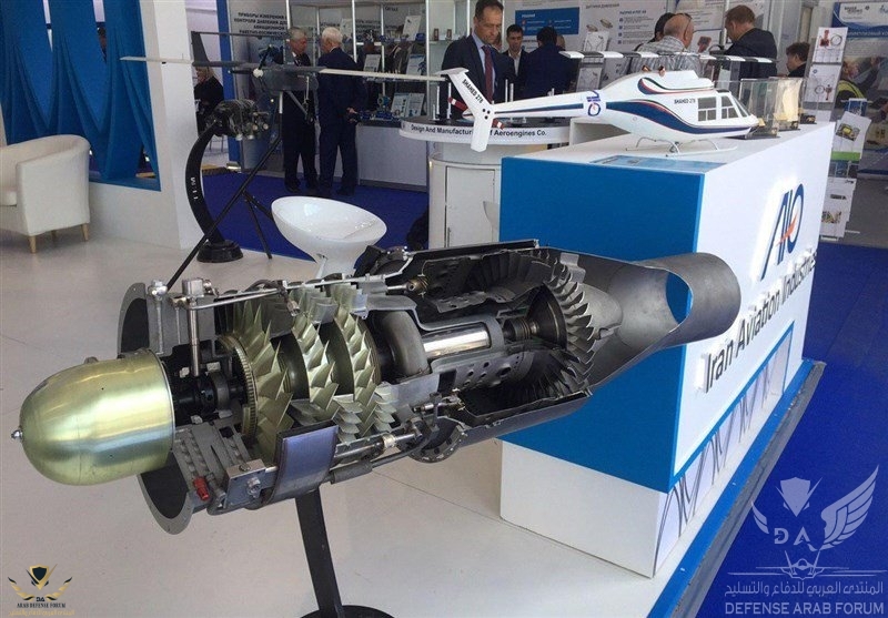

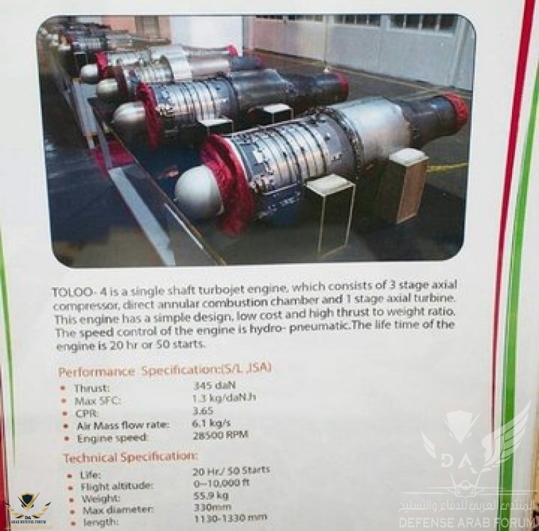

وفي معرض ماكس 2019 عرضت إيران محرك توربو نفاث "طلوع 4" بحجمه الطبيعي جنباً إلى جنب صاروخ كروز "مبين".
وفي نشرة المعلومات عن طلوع 4 وصفته بأنه محرك نفاث توربيني ذو عمود واحد يتكون من ضاغط محوري ثلاثي المراحل، وغرفة احتراق حلقي مباشرة، وتوربين محوري مرحلة واحدة. يزن 55.9 كغم بقطر 330 ملم وطول 1130 ملم -1330 ملم، وتم تصنيف دفع المحرك عند 345daN مع سرعة محرك 28500RPM، وأن عمره الهوائي المائي hydro-pneumatic يقدر بـ 20 ساعة.
ولذا، أجد بأن عند اعطاء مثال عن الأسلحة المستخدمة فيها محرك طلوع 4، فإن صاروخ كروز "مبين" أكثر أهمية أن يذكر في الموضوع كمثال.
وبالطبع هناك عدد آخر من الأسلحة الإيرانية التي يستخدم فيها طلوع 4، وهناك عدد من عائلة محرك "طلوع" كـ طلوع 1 و 2 و 3.

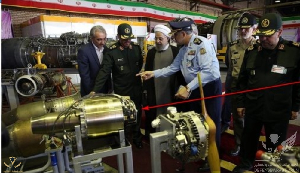

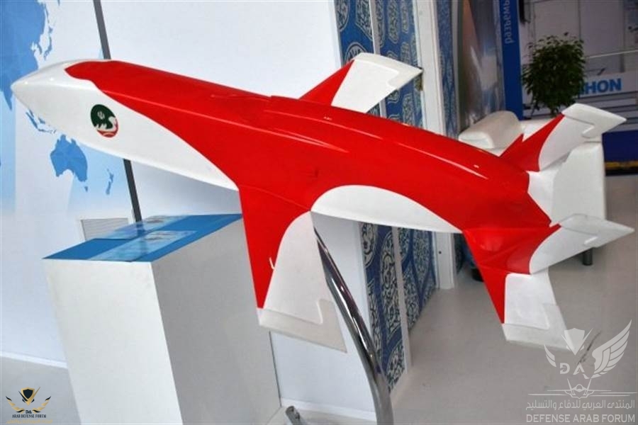

وفي معرض ماكس 2019 عرضت إيران محرك توربو نفاث "طلوع 4" بحجمه الطبيعي جنباً إلى جنب صاروخ كروز "مبين". وفي نشرة المعلومات عن طلوع 4 وصفته بأنه محرك نفاث توربيني ذو عمود واحد يتكون من ضاغط محوري ثلاثي المراحل، وغرفة احتراق حلقي مباشرة، وتوربين محوري مرحلة واحدة. يزن 55.9 كغم بقطر 330 ملم وطول 1130 ملم -1330 ملم، وتم تصنيف دفع المحرك عند 345daN مع سرعة محرك 28500RPM، وأن عمره الهوائي المائي hydro-pneumatic يقدر بـ 20 ساعة.
مشاهدة المرفق 248243
بالنسبة للمقارنة الثانية محركات الـ turbofan مع إيران أيضاً لدينا ملاحظاتنا، وسأحاول إن سنحت لي الفرصة أن أدرجها في مشاركة منفصلة.
شكراً لك أستاذ خلف على هذا التحقيق، والشكر موصول للأخوة المتداخلين بالموضوع الذين أثروا الموضوع بعرضهم لمحركات مستخدمة في أسلحة لدول عدة.
وتقبل تحياتي.

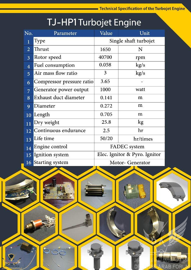

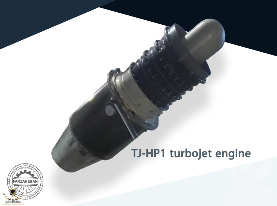

ايران
TJ-HP1
1.65
25.8
705
272

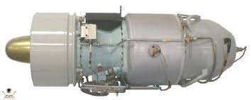

السعودية
Tj-1000
4.4
70
870
325
4
إيران
TOLOO-4
3.45
56
1130-1330
330
3

مقارنة خصائص المحركات السعودية مع مثيلاتها في الاسواق الدولية
محركات الـ Turbojet المستخدمة في صواريخ الكروز والدرونات
بلد الصنعاسم المحركقوة الدفع Knالوزن Kgالطول mmعرض المقطع mmاستهلاك الوقود kg/DaN.hعدد مراحل الضاغط

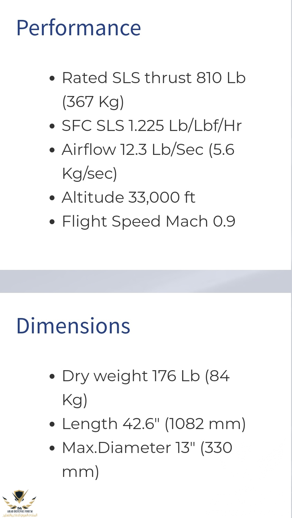

السعوديةTj-10004.470870-11803251.14
إيرانTOLOO-43.45561130-13303301.33
تركياKTJ-32003.2487003001.24
فرنساTRI-60-54.461.28513481.23*
*المحرك الفرنسي الاحدث لديه 4 مراحل للضاغط.

- TOLOO-4 يسخدم في صاروخ الكروز Noor الايراني.
- KTJ-3200 يستخدم في صاروخ الكروز SOM التركي.
- TRI-60-5 يستخدم في صواريخ RBS-15 السويدية ودرون استهداف MQM-107 وBQM-167 الامريكيات.
أستاذ خلف، قبل ما أنسى، أود أن أصحح معلومة،
في الجدول ذكرت: إيران طلوع 4 وفرنسا TRI-60-5
والحقيقة أن "طلوع 4" مستند إلى الفرنسي TRI-60-2 وليس TRI-60-5
لا وبل بعض المصادر تقول بأنه مستند إلى الفرنسي TRI-60-1 لأن الـ Thurst في "طلوع 4" حوالي 3.45kn
طرز أخرى من محرك "طلوع" قد تكون في مستوى TRI-60-5 لكن ليس "طلوع 4".
التشيك لم يصدروا محرك TJ-100 إلى إيران، وإنما قصة هذا المحرك هو كالتالي:
هذا المحرك كان من بين حطام صاروخ "قدس 1" والذي أطلقه الحوثيين على مطار أبها خلال العام الماضي أكثر من مرة، أعتقد في شهر يونيو 2019 وكذلك في شهر يوليو 2019، وهو نسخة غير مرخصة من محرك "توربوجت TJ-100" الصغير الذي تنتجه الشركة التشيكية PBS Aerospace، وهي شركة أميركية (مقرها أتلانتا) ولها فرع في جمهورية التشيك،
يبدو أن إيران تمكنت من الحصول على هذا المحرك من التشيك عبر مهربين وبالتهريب وصل إلى إيران، وأنتجت نسخة منه وقامت بتسميته "طلوع 10"،
من بين الحطام الذي عثرت عليه السعودية قطعة لمحرك صاروخ "قدس 1" موسومة بإسم الطراز وهو "T10 S" وهذا الرمز يعني Toloo-10 "طلوع 10"،
شاهد صورة من حطام المحرك الذي عثرت عليه السعودية، وتجد إحدى القطع موسومة بنوع الطراز T10 S

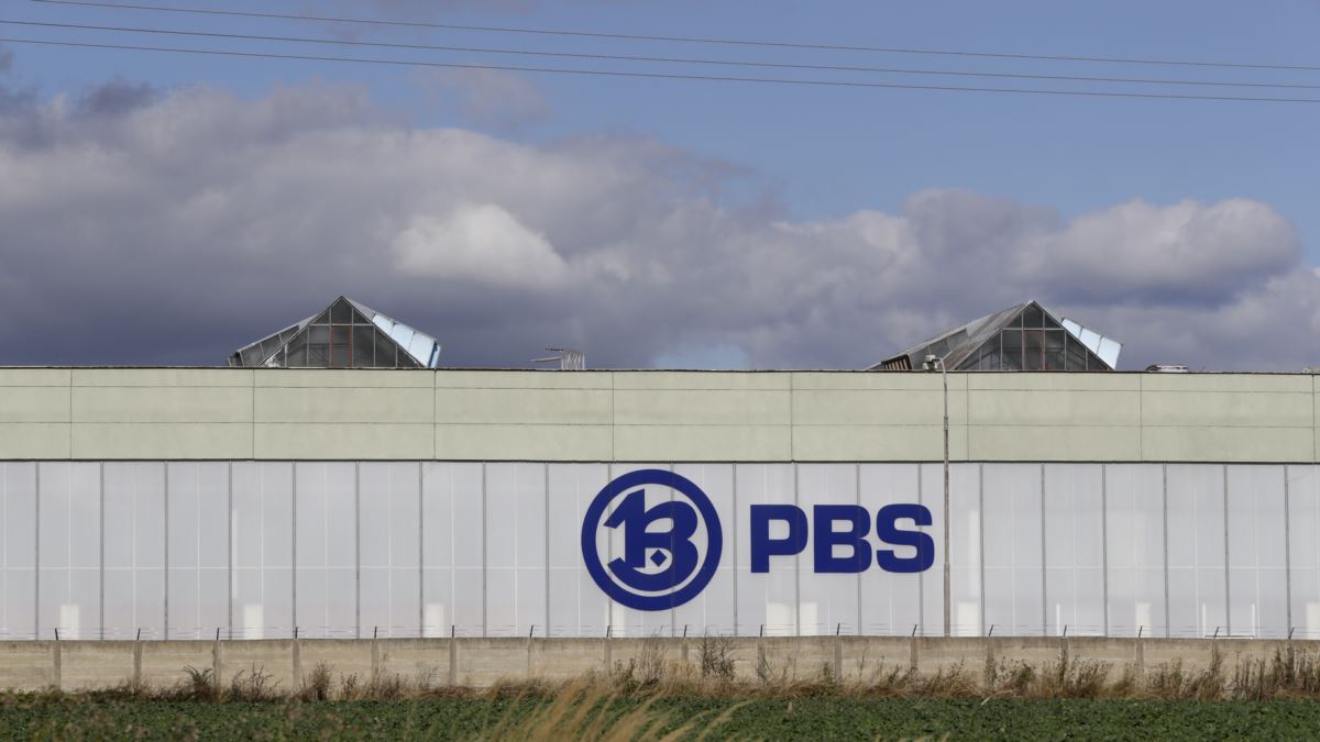

الشركة تشيكية PBS Group توجد منذ الخمسينات ولها افرع في عدة دول منها الهند وامريكا.
PBS AEROSPACE is a subsidiary of the PBS GROUP. The company focuses on expanding its business activities in the field of aerospace, especially on the American market.
بالنسبة لكيفية وصول المحرك لإيران فبحسب تصريح مديرة التسويق في شركة PBS التشيكية
Fiala says the engine is exported to more than 10 countries but that
, "We have never in the past delivered our engines to Yemen, Iran or their allies."

وضمن صور لزيارة وفد عسكري عُماني تم عرض قطع تخص المحركات ويظهر بعض القطع المشابهه لـ Tj-100

لا اعتقد اني قلت ابداً ان طلوع 4 هو الفرنسي TRI-60-5 ، ومنطقياً لو قلتها فكيف اضعهم الاثنين في جدول مقارنه
تظهر فيه اختلافات الاثنين بالقوة والابعاد والوزن وغيره؟
على العكس يوم سألتي في ردك السابق عن المحرك ذكرت انه نسخه صينية مستوردة
محرك طلوع بالاصل نسخه صينية من السلسلة الفرنسيه TRI تستخدمه الصين في صواريخ C-802 المخصصة
للتصدير ، وتم تصديره لإيران التي تسمي الصاروخ Noor.
يعني الصين حتى ما تستخدم المحرك في صواريخها انما تضعه في النسخه التصديريه لـ C-802
وهي صواريخ كروز بحرية تصنع بإيران تحت مسمى Noor

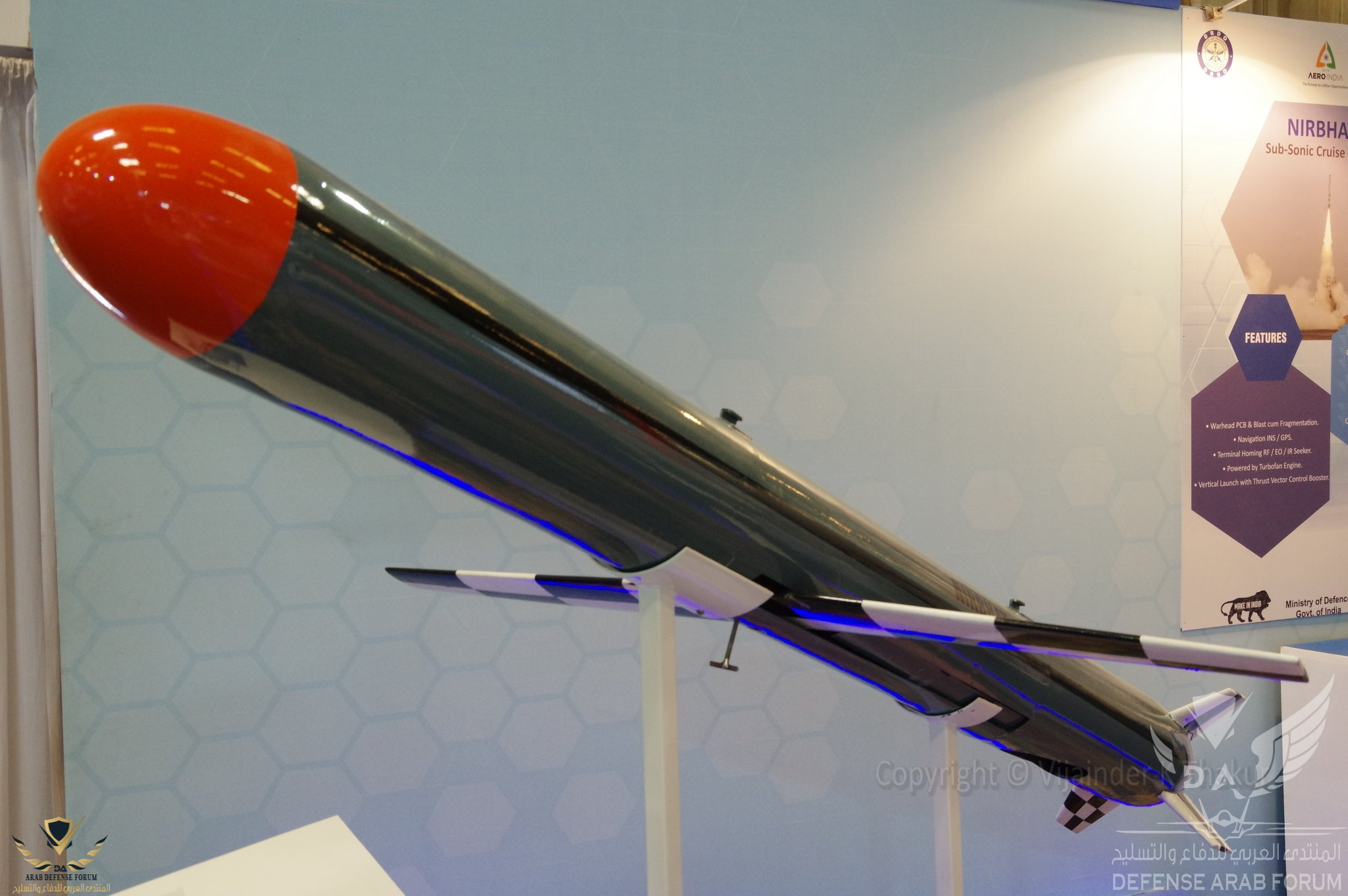

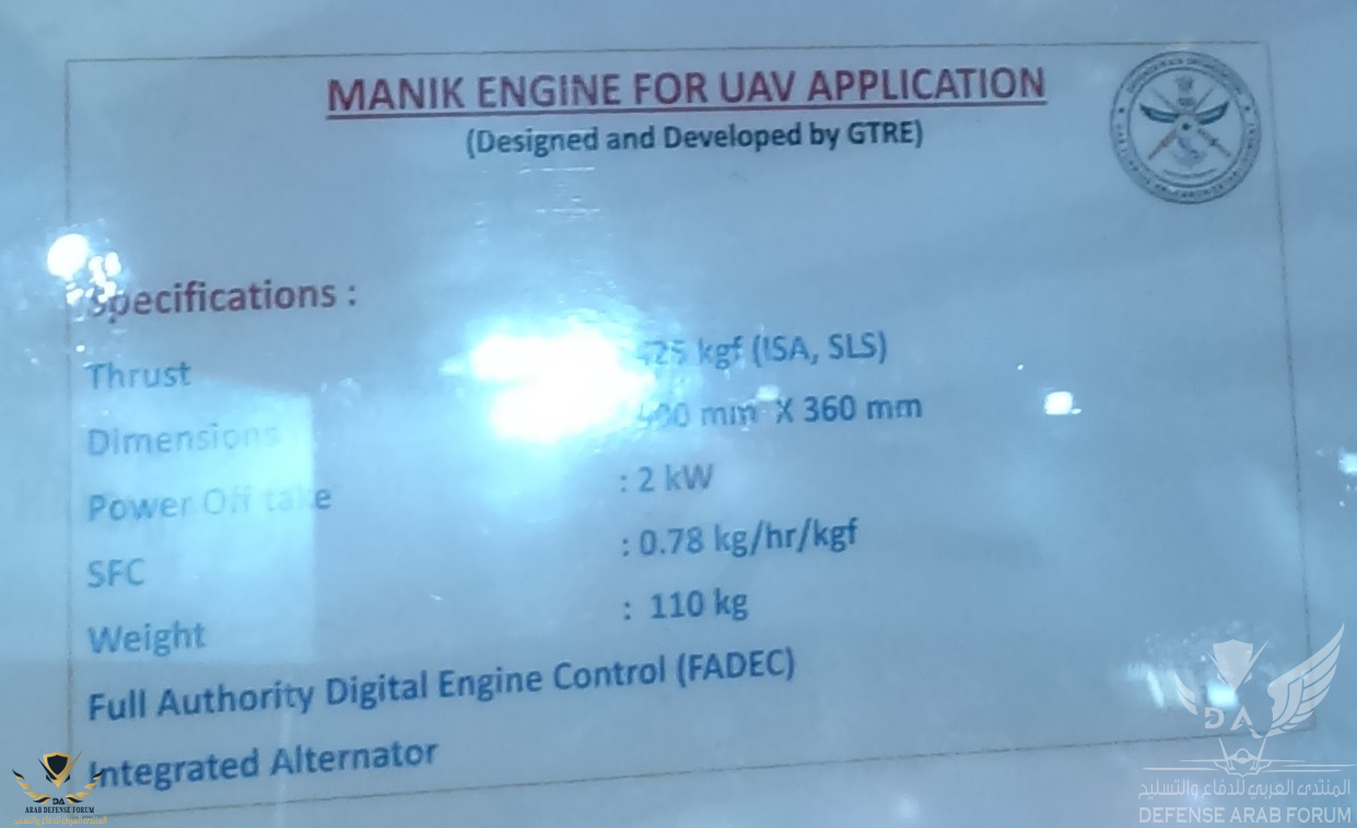

المحرك الهندي Manik
Turbofan
المحرك مقرر له ان يستخدم في صواريخ Nirbhay الهندية
بالمقارنة مع المحركات الاخرى من نفس الطراز
بلد الصنع
اسم المحرك
قوة الدفع Kn
الوزن Kg
الطول mm
عرض المقطع mm
السعودية
TKF-500
5.35
96
1005
360
امريكا
FJ33
6.6
140
1220
535
إيران - اوكرانيا
R95-300
3.55
100
850
315
الصين
AEF50E
4.9
Unknown
1135
308
الهند
Manik
4.2
110
1400
360
مشاهدة المرفق 248698
مشاهدة المرفق 248699
إيران عندما عرضت المحرك أمام الوفد العسكري العماني قالت بأنه محرك "طلوع 10"، ولم تأتي على ذكر المحرك TJ-100.
وطبعاً هذا لا ينفي بأن "طلوع 10" مستنسخ من TJ-100 .. لكنهم ما كانوا يذكرون هالشي.
