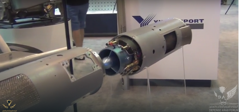

محرك Tj100 التشيكي من شركة PBS
1.3KN
يستخدم في عدة مجالات مدنية وعسكرية ، تم عرضه في عدة تطبيقات منها الـ target drones
تم تصديره لإيران التي بدورها زودت به مليشيات الحوثي.

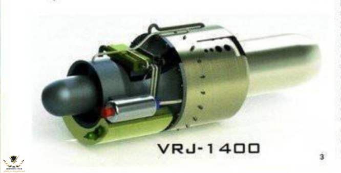

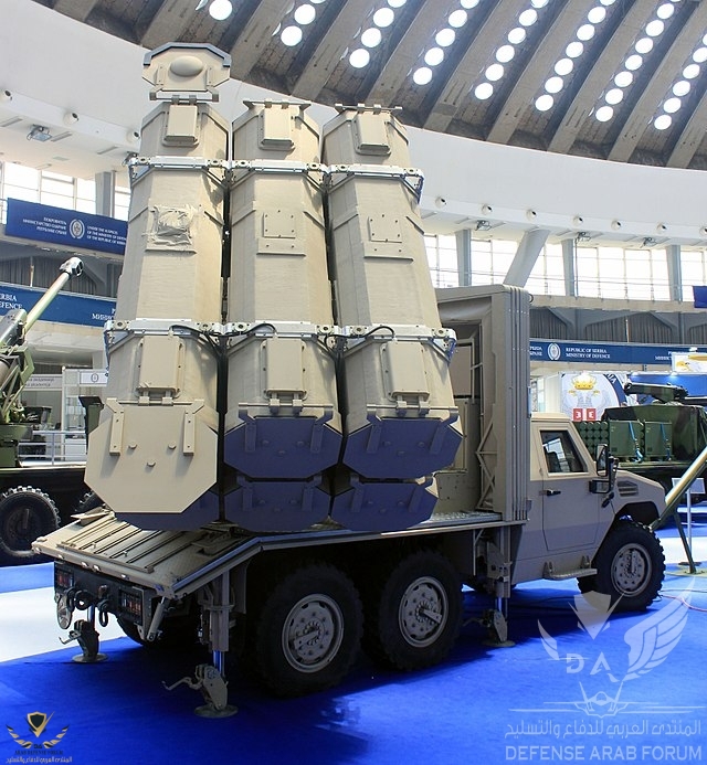

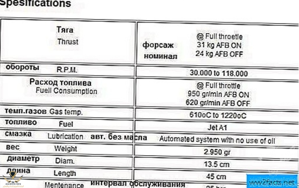

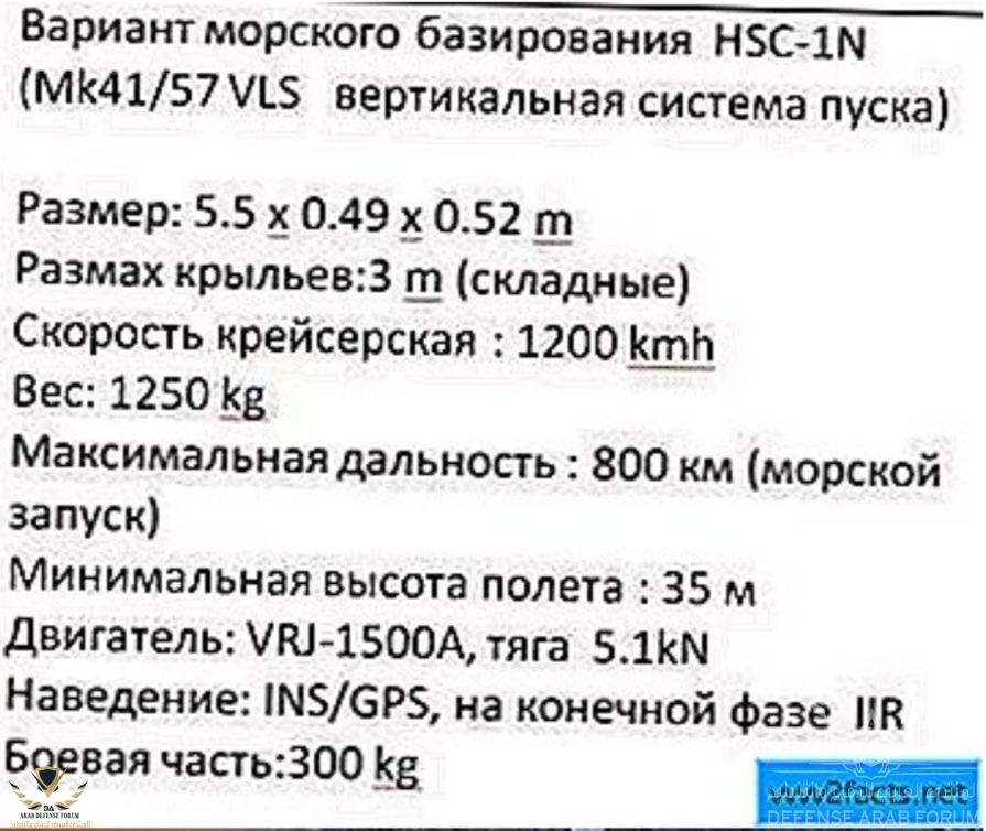

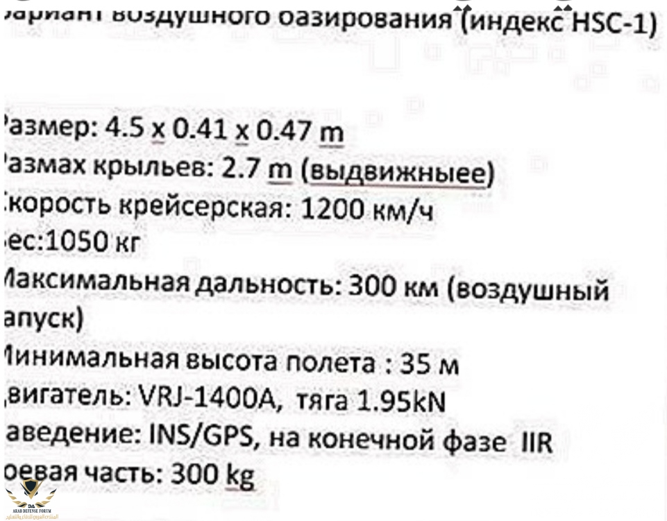

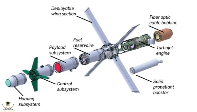

VRJ-1400A&1500A

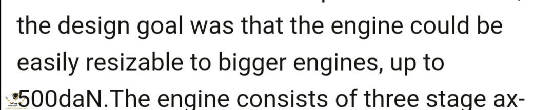

محرك Turbojet صغير الحجم صربي
قوة الدفع: 0.4KN
الطول: 560mm
عرض المقطع: 155mm
الوزن: 5.6kg
عدد دورات الـ rotor بالدقيقه: 90,000RPM
يستخدم المحرك في صاروخ ALAS-C الصربي للدفاع الساحلي بمدى 25كم " حتى الان ".

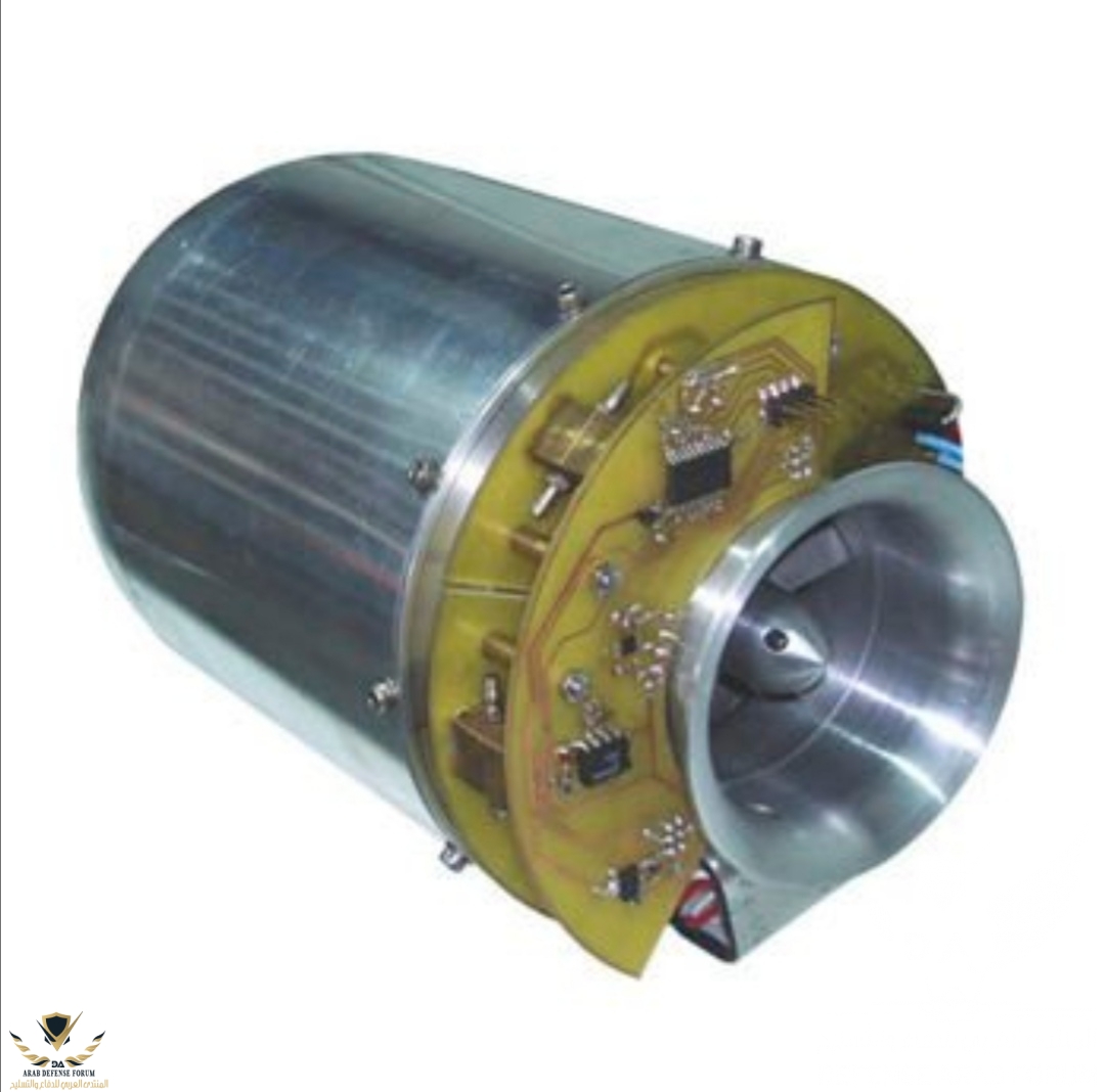

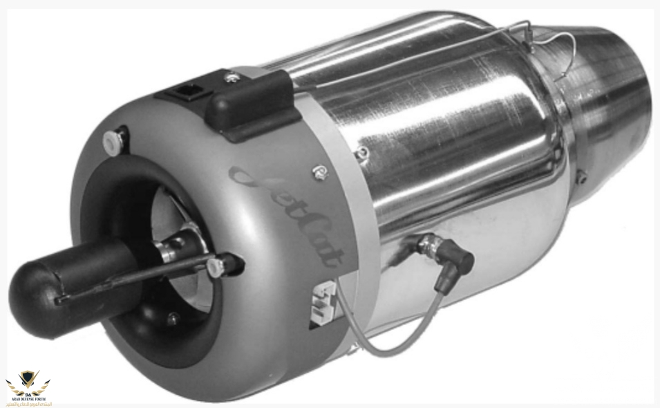

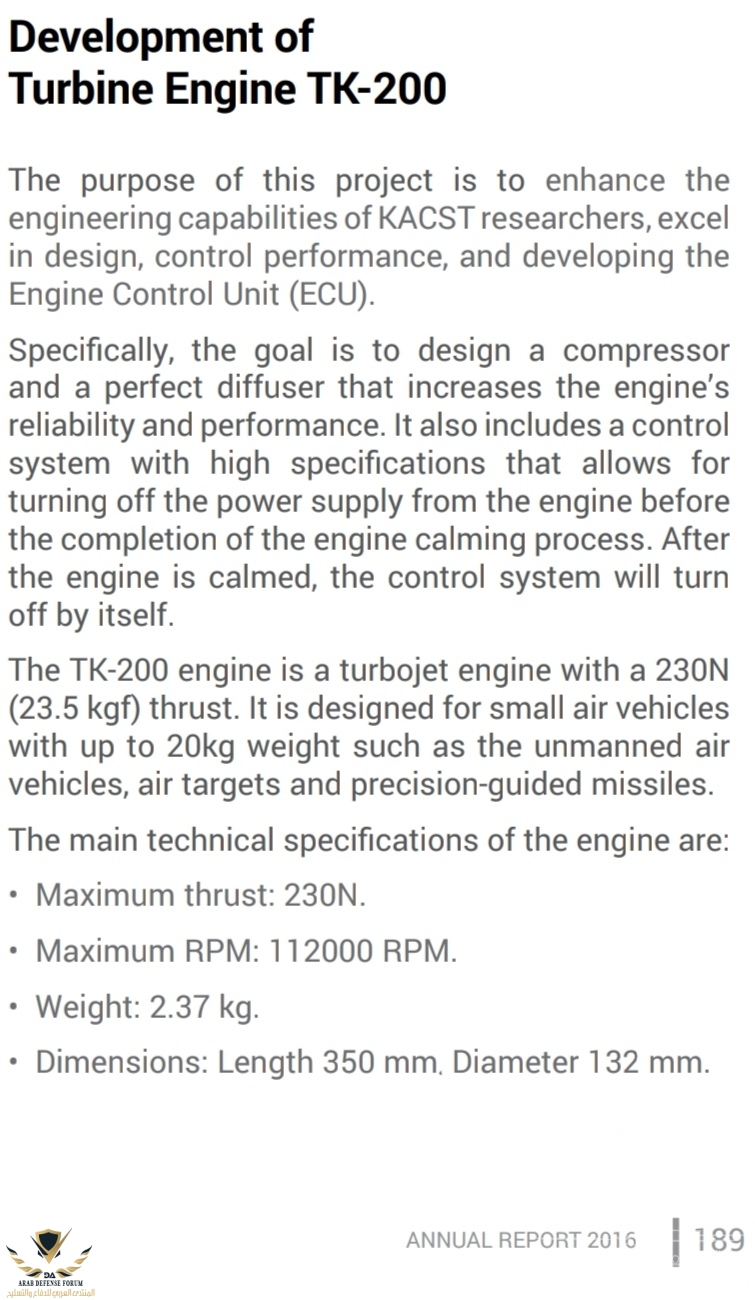

محرك TK-200
اعلنت KACST في نشرتها السنوية عام 2016 عن عمليات تطوير محرك TK-200.
الهدف من المشروع رفع مستوى القدرات الهندسية لدى باحثي KACST في التصميم والتحكم بالاداء وتطوير وحدة
تحكم للمحركات ، بالاضافة الى تصميم ضواغط لرفع مستوى الاعتماديه والاداء في المحرك.
المحرك Turbojet ذو حجم صغير قادر على انتاج قوى دفع 230N ويعمل في تطبيقات منها الصواريخ الموجهة صغيرة
الحجم ، وبعض الطائرات بدون طيار ذات الوزن الخفيف.
مشاهدة المرفق 246100
المحرك نسخة سعودية من المحرك JetCat P 200SX
مشاهدة المرفق 246105

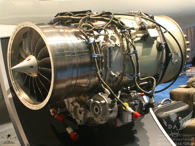

بلد الصنع | اسم المحرك | قوة الدفع Kn | الوزن Kg | الطول mm | عرض المقطع mm |
السعودية | TKF-500 | 5.35 | 96 | 1005 | 360 |
امريكا | FJ33 | 6.6 | 140 | 1220 | 535 |
إيران - اوكرانيا | R95-300 | 3.55 | 100 | 850 | 315 |

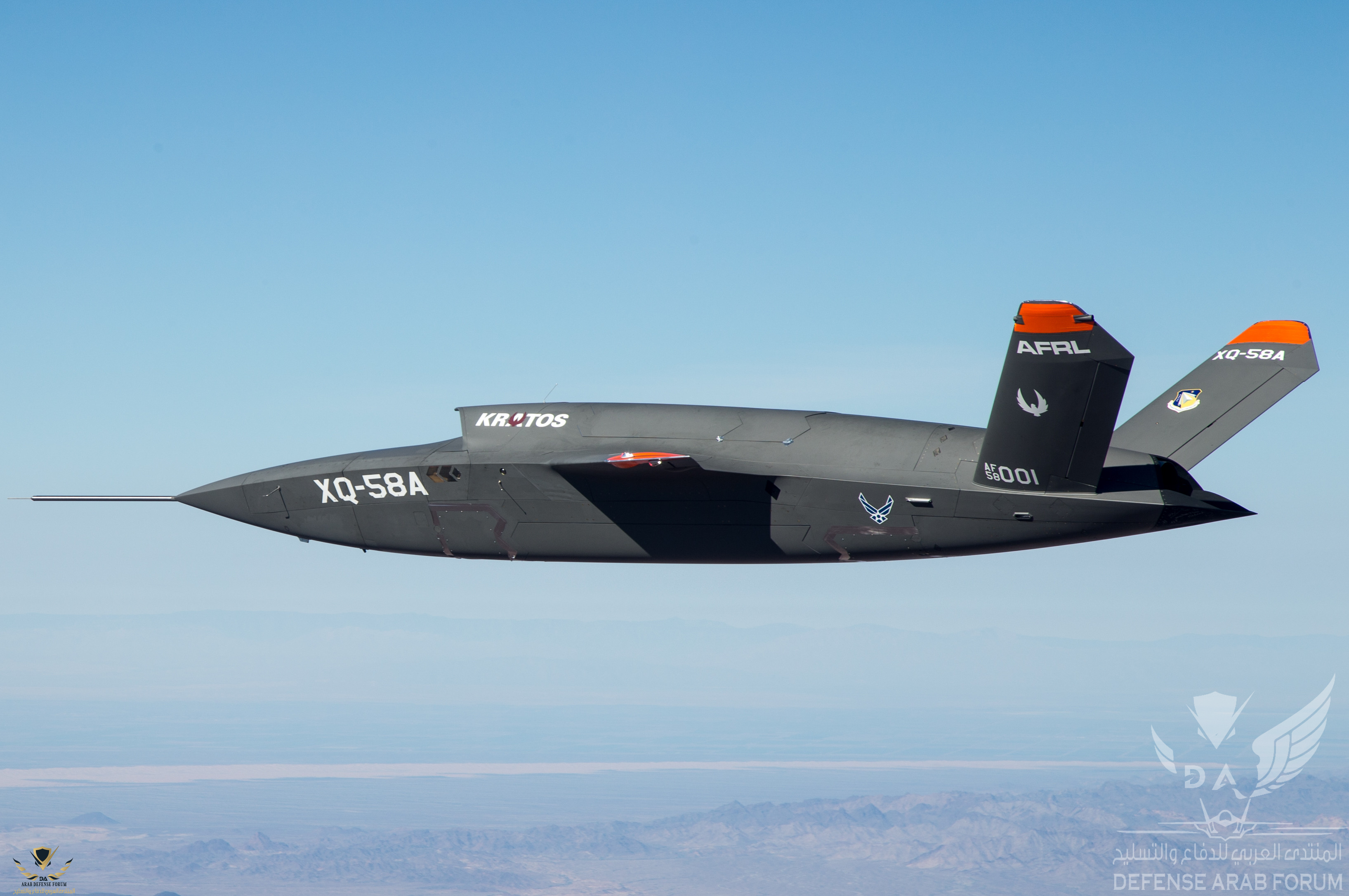

المحرك FJ33 الامريكي TurboFan
مشاهدة المرفق 246948
يستعمل في كثير من الطائرات اهمها:
XQ-58
مشاهدة المرفق 246949
موضوع خاص بالطائرة
Kratos تطلب محركات، لبدء الإنتاج XQ-58A Valkyrie
Kratos Defense and Security Solutions بدأت بتقديم طلبات المحركات تحسبا لاستلام عقود إنتاج السلسلة الأولى من الXQ-58A Valkyrie قبل نهاية عام 2019. تم تطويرها بالتعاون مع مختبر أبحاث القوات الجوية AFRL ،تحت برنامج الLCASD الXQ-58A هي طائرة ‘loyal wingman’ ،مصممة للعمل بمحاذات الطائرات المقاتلة...defense-arab.com

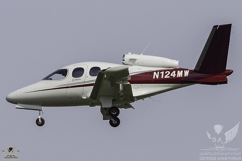

Cirrus Vision SF50
مشاهدة المرفق 246950

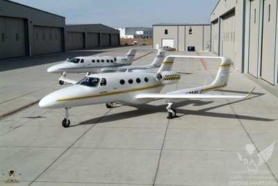

Adam Jet A700
مشاهدة المرفق 246951
بالمقارنة مع المحرك السعودي TKF-500
بلد الصنع اسم المحرك قوة الدفع Kn الوزن Kg الطول mm عرض المقطع mm السعودية TKF-500 5.35 99 1005 400 امريكا FJ33 6.6 140 1220 535 إيران - اوكرانيا R95-300 3.55 100 850 315

محرك TK-200
اسم االمحرك | بلد الصنع | قوة الدفع Kn | الطول mm | عرض المقطع mm | الوزن mm | Max rotor rpm |
TKF-200 | السعودية | 0.23 | 350 | 132 | 2.37 | 112,000 |
JET-RPM2,000AP-UAV | السويد | 0.24 | 350 | 130 | 2.5 | 109,000 |
