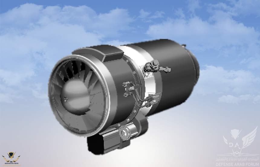

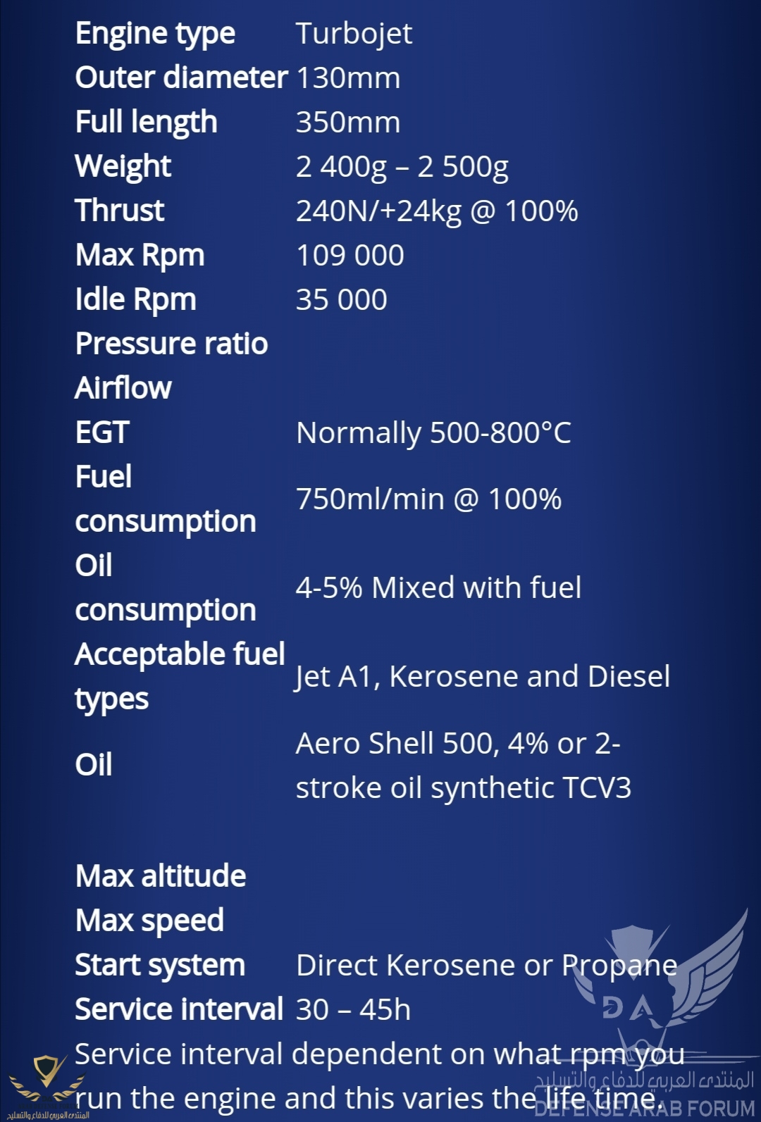

المحركات السويدية

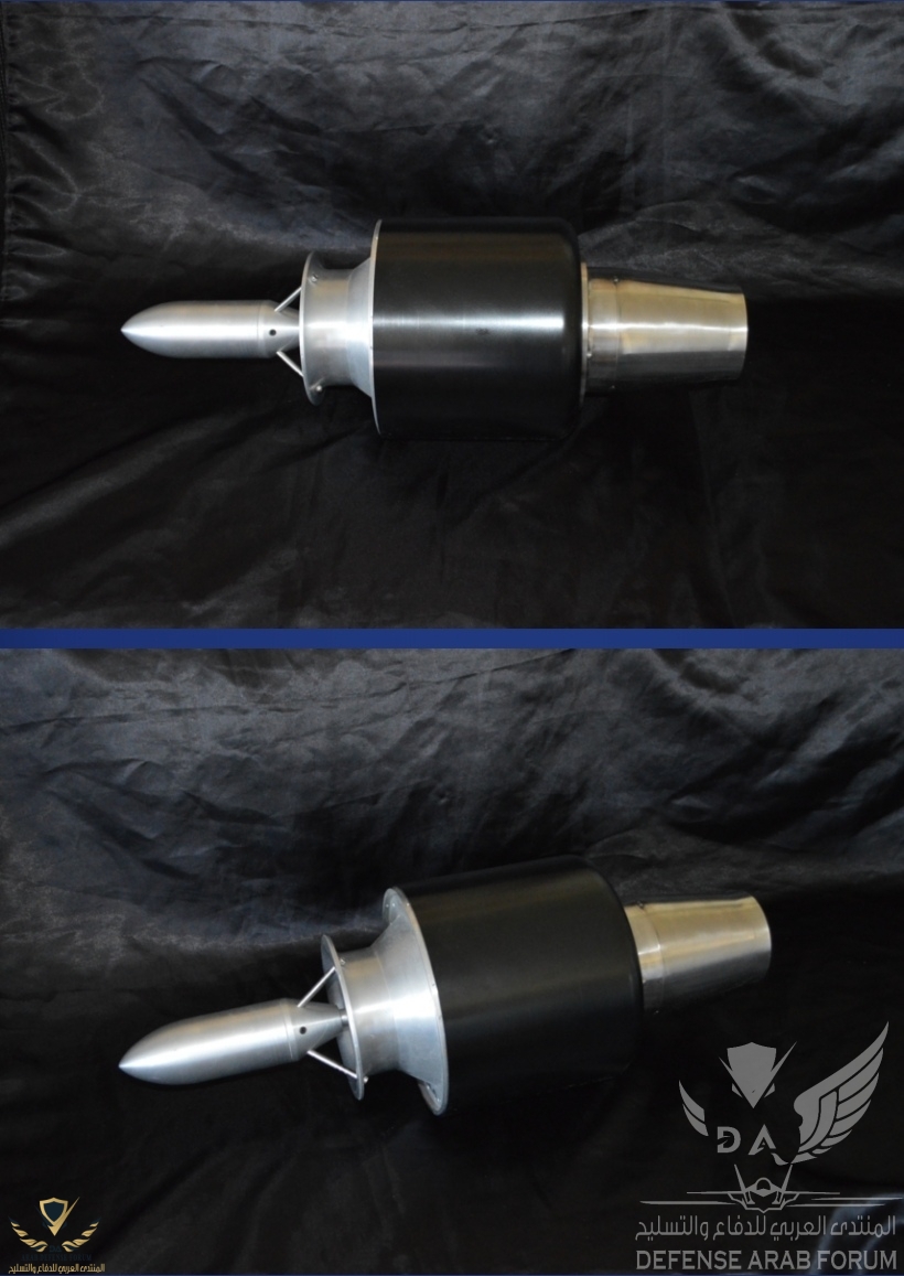

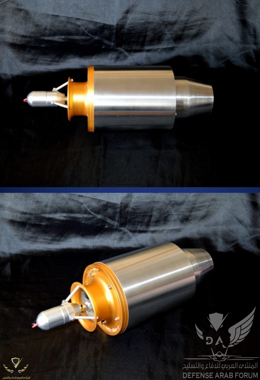

JET-RPM2,000AP-UAV
مشاهدة المرفق 247165

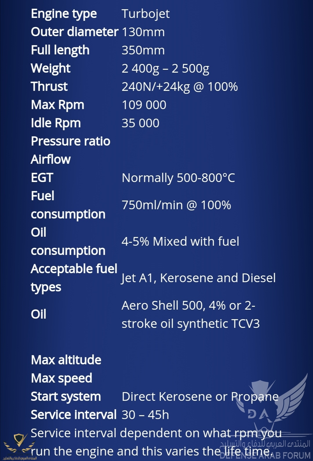

مواصفاته
مشاهدة المرفق 247167
المحرك الاخر
JET-RPM30,000APS-UAV
مازال تحت التطوير
مشاهدة المرفق 247168
مشاهدة المرفق 247169
JET-RPM2,000AP-UAV بالمقارنة مع مثليلاتها في الاسواق الدولية
اسم االمحرك
بلد الصنع
قوة الدفع Kn
الطول mm
عرض المقطع mm
الوزن mm
Max rotor rpm
TKF-200
السعودية
0.23
350
132
2.37
112,000
JET-RPM2,000AP-UAV
السويد
0.24
350
130
2.5
109,000

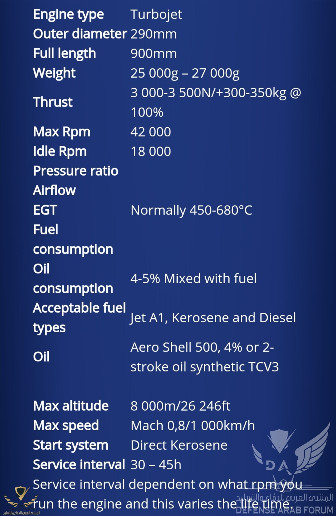

السويد
3.5
27
900
290
4
*المحرك الفرنسي الاحدث لديه 4 مراحل للضاغط.
محرك السويد JET-RPM30,000APS-UAV
مجرم

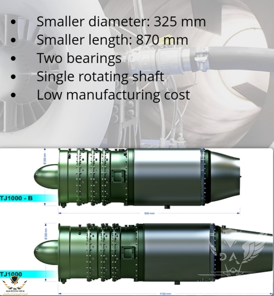

لاحظ أن الصاروخ السعودي tj1000 قوة دفعه ٤.٤، ووزنه ٧٠ وطوله ٨٧٠
وومثيله الصاروخ الفرنسي tri_60_5 قوة دفعه تساوي قوة السعودي ٤.٤ ولكنه أقل وزن ٦١.٢ وأقل طول ٨٥١
فلماذا الفرنسي يتفوق؟
مجرم
المحرك مازال تحت التطوير ، اذا نجح على ارقامه الحاليه فسيكون مميز من ناحية الوزن
المحرك السعودي " ليس صاروخ " هو اول محاولة سعودية وتعتبر ارقامه مميزة جداً
مقارنة مع غيره من المحركات التي تصنع في دول لها عقود في صناعة المحركات.
اما المحرك الفرنسي فهو نتاج ابحاث وعلوم وخبرة وقدرات يصل عمرها القرن في عالم المحركات.
بالنسبة لنقطة الوزن ، الفارق في وزن المحرك نفسه لا يعطي خلاف كبير ، قد تعطيه نقاط
اخرى مثل الوقود ونوعه واستهلاكه وتصميم العربة " درون او صاروخ " التي سيحملها المحرك ووزنها.
على كل حال لو نظرنا لأول ظهور لـ TJ-1000
سنجد ان ابعاده كانت 1180mm للطول و 350mm لعرض المقطع
ولكن بالتطوير الجديد انخفض لـ 870mm وعرض المقطع 325mm ولا توجد ارقام جديدة عن الوزن.
"الذي من المنطقي ان يكون نقص بعد التعديل."

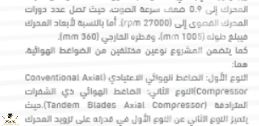

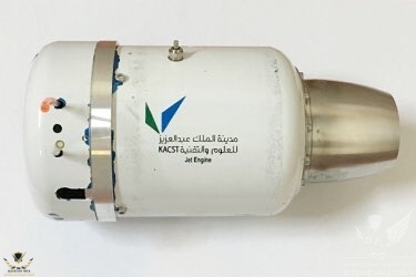

كذلك مشروع الـ TKF-500 تغير طوله بعد التطوير الجديد عبر KACST
المنتج البرازيلي الشبيه TJ1200 طوله 1200mm ، وبعد تطوير KACST ظهر بطول 1,005mm
تفوق المحركات السعودية على اغلب مثيلاتها في السوق رغم انها البداية في هذا المجال هي نقطة
تستحق الاشادة والدعم والتشجيع ونرى بإذن الله ما هو افضل.

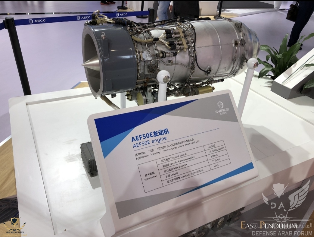

المحرك الصيني AEF50E
Turbofan engine
بالمقارنة مع المحركات الاخرى من نفس الطراز

الصين
AEF50E
4.9
Unknown
1135
308

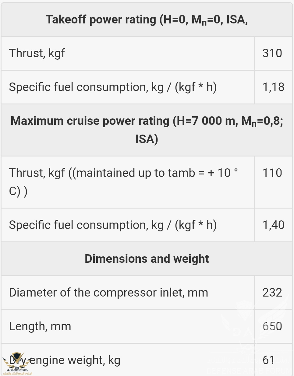

اوكرانيا
AI-350
3
61
650
232

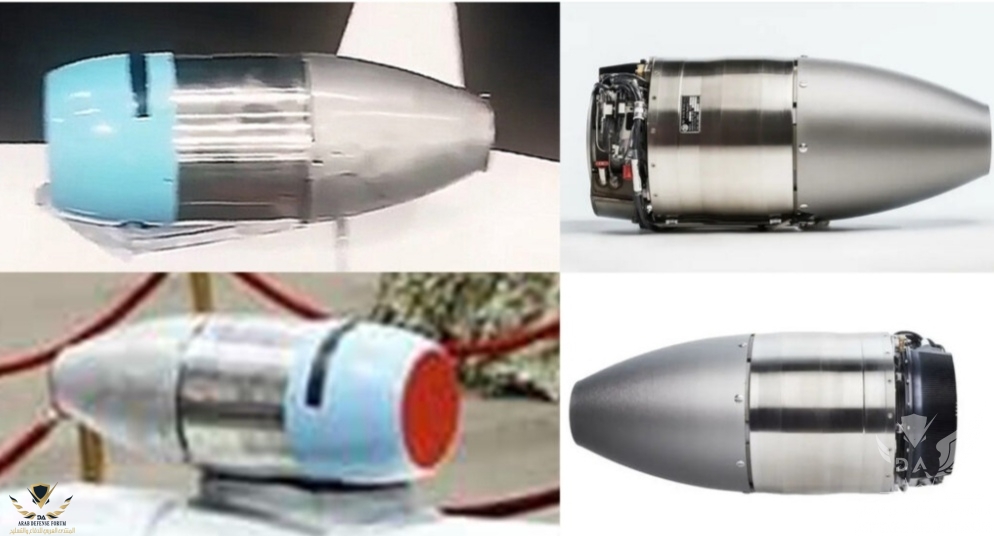

اللي فهمته ? الزبده ان السعوديه لديها صواريخ سكالب وتوماهوك وجاسم ولكن بدون بدن والكترونيات ? توفير الالكترونيات والبدن معا تخفيض الوزن للنصف يعني صناعة السعوديه صاروخ كروز بمدى وامكانيات صواريخ جاسم

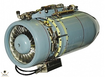

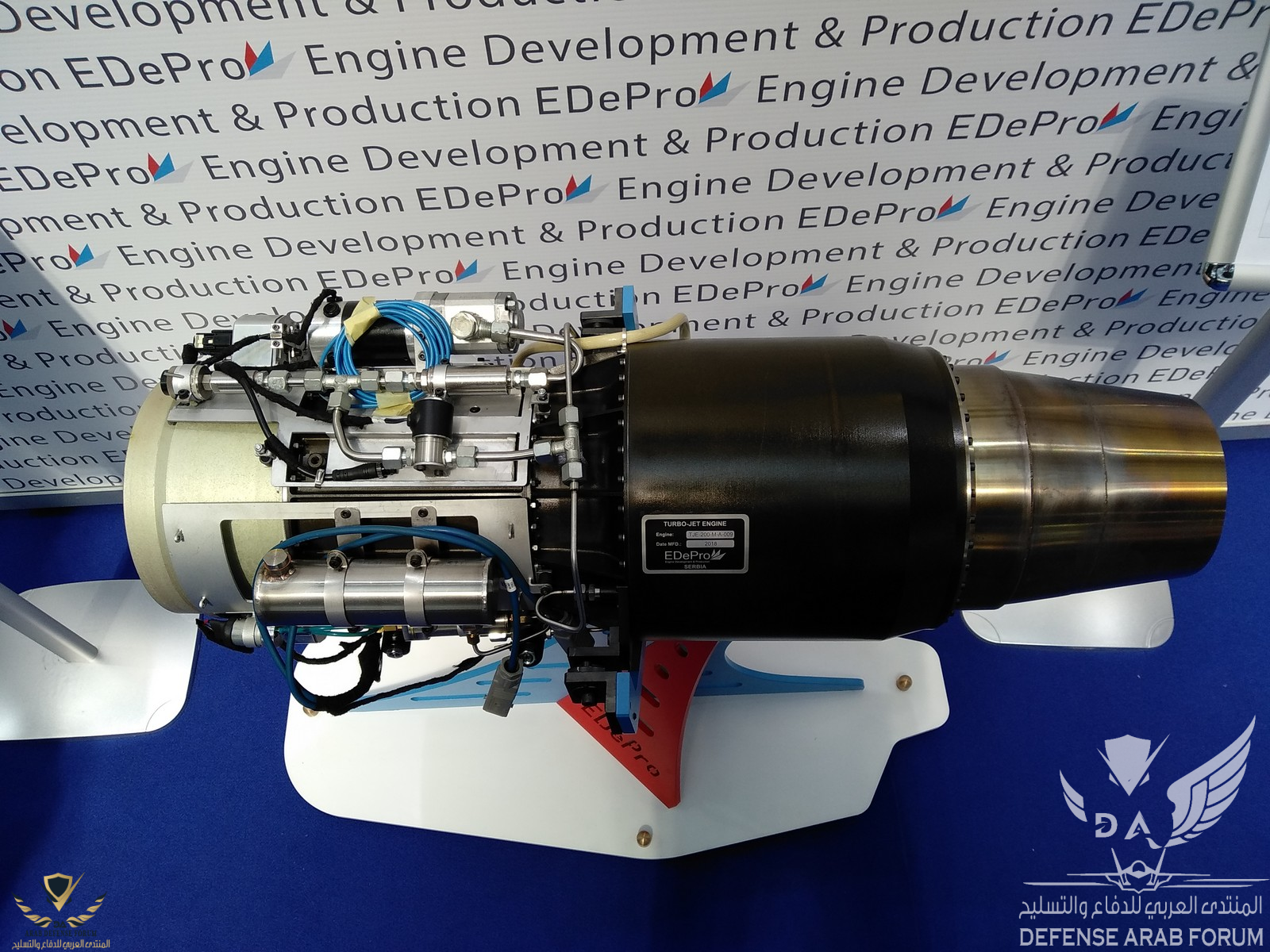

محرك MS-400 الاوكراني
Turbofan
يستخدم في صواريخ نيبتون Neptune

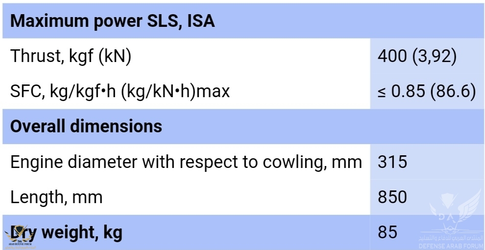

مواصفات المحرك
بالمقارنة مع مثيلاته في الاسواق الدولية
بلد الصنع
اسم المحرك
قوة الدفع Kn
الوزن Kg
الطول mm
عرض المقطع mm
السعودية
TKF-500
5.35
96
1005
360
امريكا
FJ33
6.6
140
1220
535
إيران - اوكرانيا
R95-300
3.55
100
850
315
الصين
AEF50E
4.9
Unknown
1135
308
اوكرانيا
MS-400
3.92
85
850
315

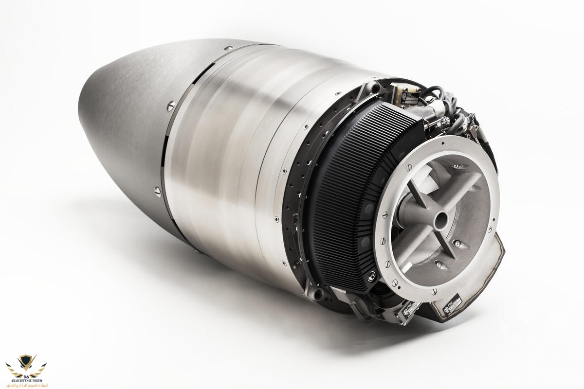

محرك Turbojet صغير الحجم صربي
قوة الدفع: 0.4KN
الطول: 560mm
عرض المقطع: 155mm
الوزن: 5.6kg
عدد دورات الـ rotor بالدقيقه: 90,000RPM
يستخدم المحرك في صاروخ ALAS-C الصربي للدفاع الساحلي بمدى 25كم " حتى الان ".

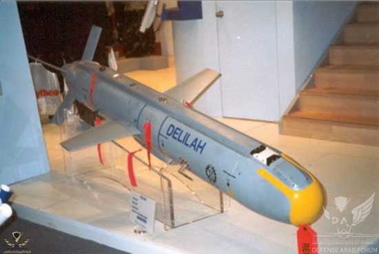

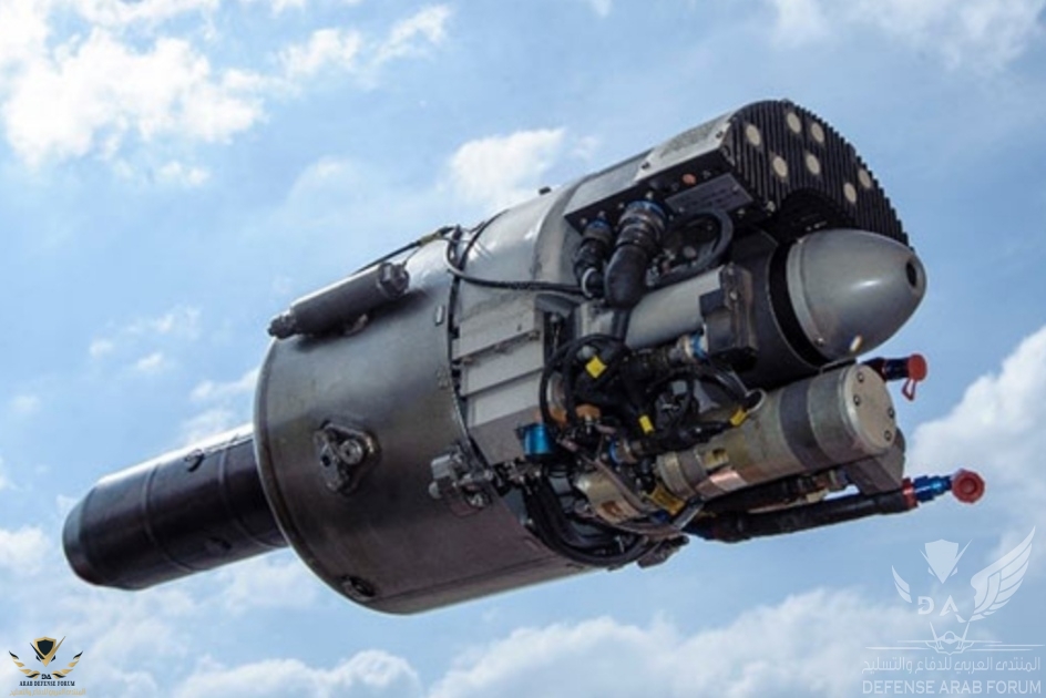

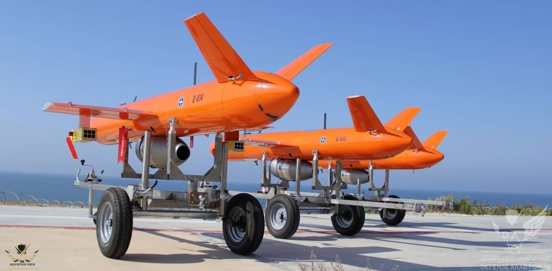

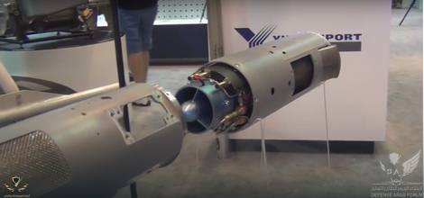

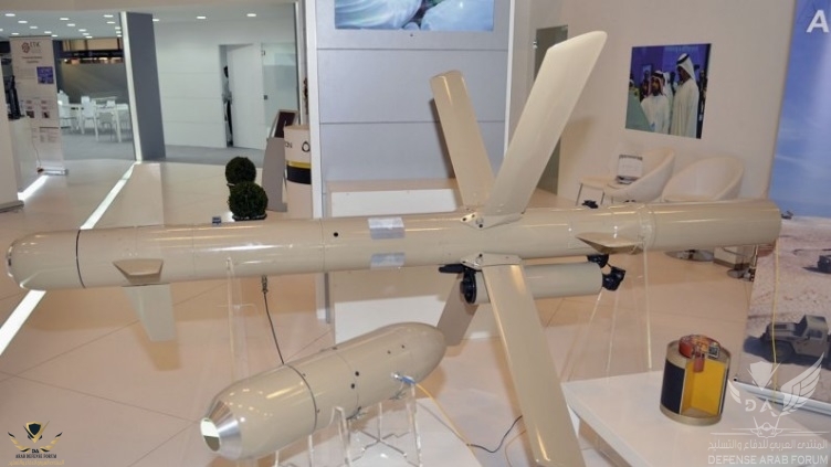

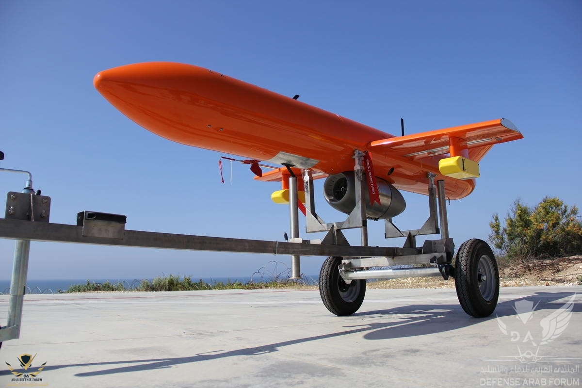

يستخدم صاروخ الكروز Delilah الاسرائيلي محرك BS 151 من شركة Shemesh الاسرائيلية.
مشاهدة المرفق 246529
مشاهدة المرفق 246530
بما اننا اعتمدنا وحدة الـ Kn لقياس قوة دفع المحرك في بداية الموضوع
فإن قوة الدفع بعد التحويل هي: 0.85Kn

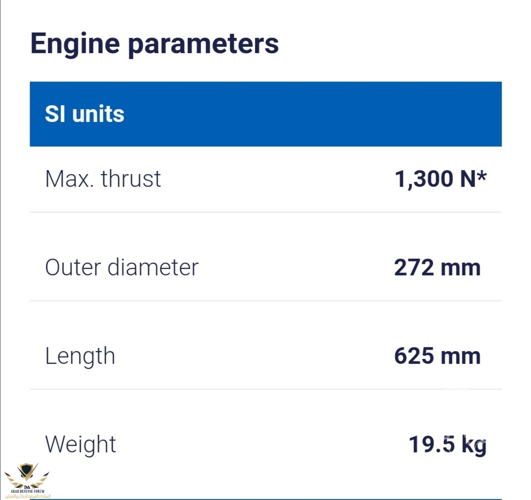

محرك Tj100 التشيكي من شركة PBS
1.3KN

TJE-200 الصربي بالمقارنة مع بعض مثيلاته في الحجم في الاسواق الدولية
Turbojet engine
بلد الصنع
اسم المحرك
قوة الدفع Kn
الوزن kg
الطول mm
عرض المقطع mm
التشيك
TJ-100
1.3
19.5
625
272
صربيا
TJE-200
1.95
30
850
275

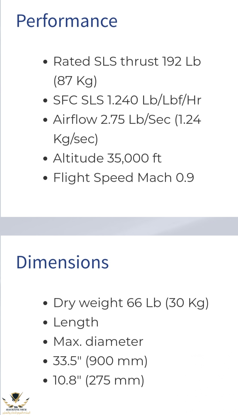

اسرائيل
BS 151
0.85
30
900
275

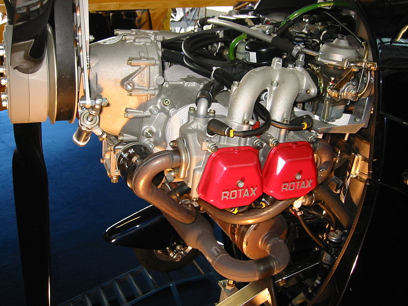

صقر حالياً لا تستخدم محرك Turbojet ، وتستخدم المحرك Rotax 914
نبي مقارنه بين محرك rotax 914 ولمحركات السعوديه
المقارنة متعذرة Rotax 914 محرك اربعة سليندر
General characteristics
  • Type: four-cylinder, four-stroke liquid- / air-cooled engine with opposed cylinders​
  • Bore: 79.5 mm (3.13 in)​
  • Stroke: 61 mm (2.4 in)​
  • Displacement: 1,211.2 cc (73.91 cu in)​
  • Length: 561 mm (22.1 in)​
  • Width: 576 mm (22.7 in)​
  • Dry weight: 78 kg (172 lb) with electric starter, carburetors, fuel pump, air filters and oil system​
Components
  • Valvetrain: OHV, hydraulic lifters, pushrods, rocker arms​
  • Fuel system: Dual CD carburetors, mechanical diaphragm pump​
  • Fuel type: Unleaded: 91 octane AKI (Canada/USA) / 95 octane RON (European) or higher[7]
  • Oil system: Dry sump with trochoid pump, camshaft driven​
  • Cooling system: Liquid-cooled cylinder heads, air-cooled cylinders​
  • Reduction gear: Integrated reduction gear 1:2.273; 1:2.43 optional​
  • Electronic dual ignition​
Performance
  • Power output: Maximum 84 kW (115 hp) at 5,800 rpm, with 5 minute time limit; 73 kW (100 hp) continuous​
