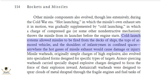

بالإضافة إلى ما تم ذكره في الأعلى:
1. قلة استهلاك الوقود لعملية الاطلاق البارد على عكس الاطلاق الساخن الذي يتطلب وقود أكثر لعملية اشتعال المحرك وحتى عملية توجيه الصاروخ!
2. يمكن استخدام الإطلاق البارد بشكل آمن على العربات الصغيرة المتنقلة دون أن يلحق أي اضرار للطاقم كما في منصة نظام Tor!
190602

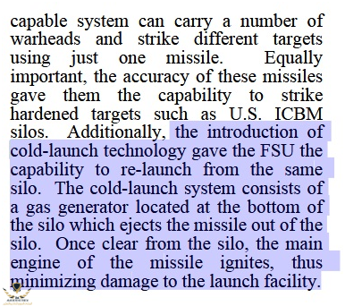

3. في حالة الصواريخ البالستية الارضية الصاروخ يخرج من الصومعة دون أن يتسبب في أضرار كبيرة بحيث في فترة وجيزة يمكن إصلاحها وإعادة استخدامها بينما الصوامع الامريكية تحتاج إلى فترة طويلة لعملية الإصلاح!
إطلاق صاروخ عابر للقارات روسي:
إطلاق صاروخ عابر للقارات أمريكي:
FSU: اختصار للاتحاد السوفيتي السابق
190600

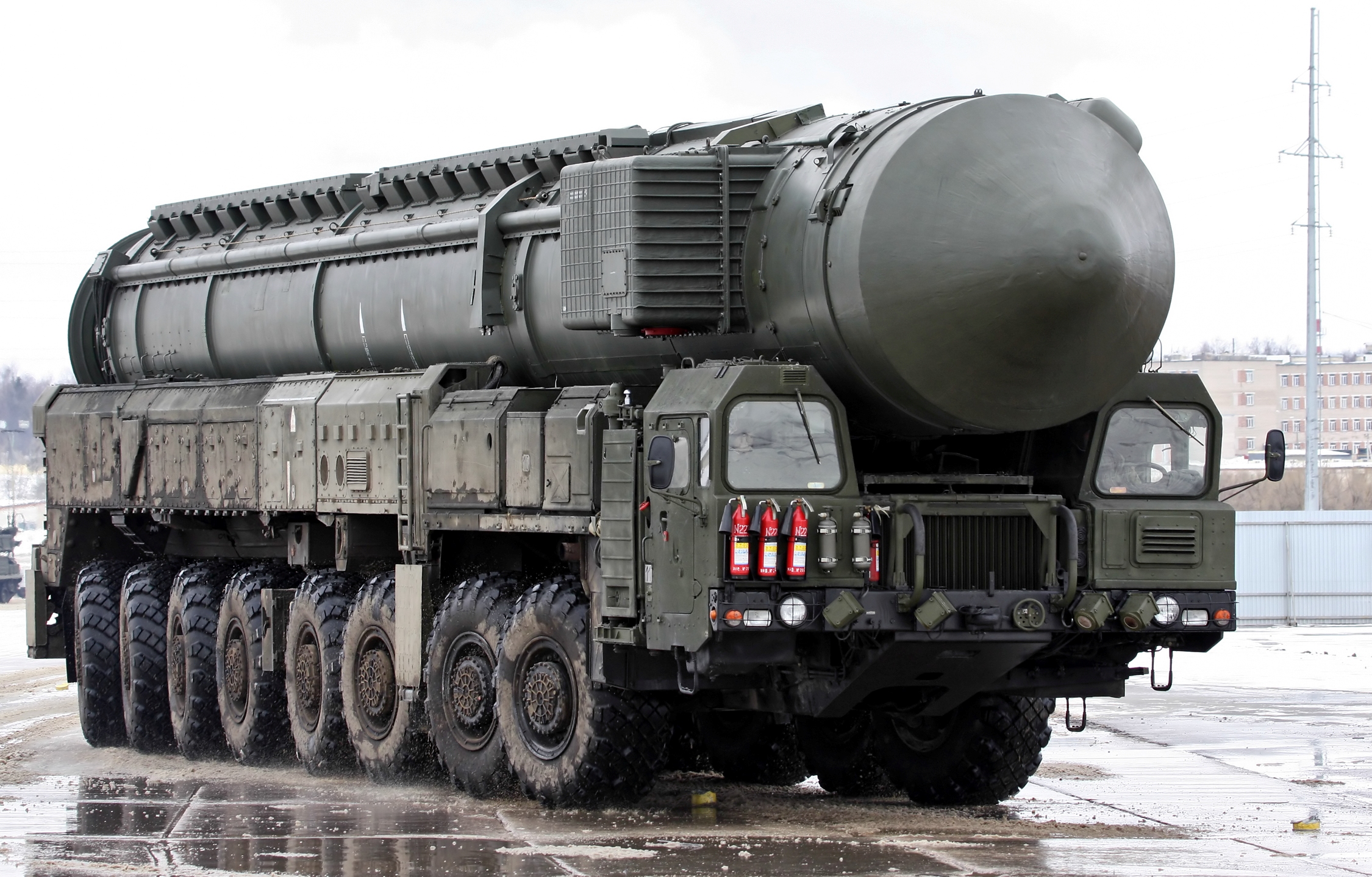

4. بكل سهولة يمكن تحويل الصواريخ من المنصات الأرضية إلى العربات المتنقلة!
أحد أشهر الأمثلة صاروخ التوبول-أم!
