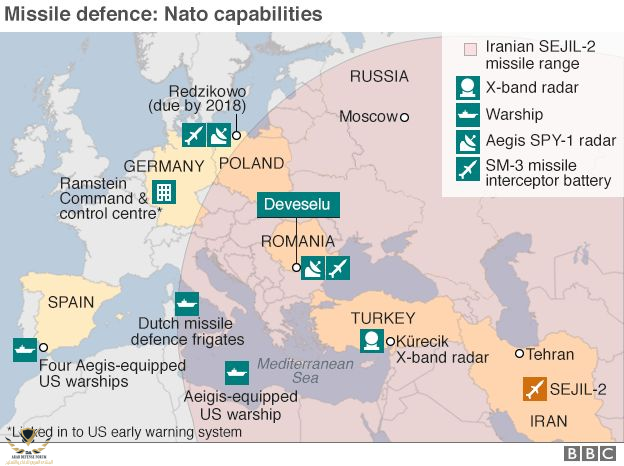

امريكا نصبت الـ aegis ashore بصواريخ sm-3 IB في بولندا ورومانيا واعتقد انها قادره على تحييد اخطار SRBMs و MRBMs الروسيه
واذا مستقبلا تم استبدال الصواريخ الحالية في النظام بـ SM-3 IIA فراح يتم تحييد خطر IRBMs
طبعا هذا غير انظمة الانذار المبكر و الباتريوت والقطع البحرية AAW المنتشرة في ارجاء القارة الاوروبية
مشاهدة المرفق 107588
كلامك سليم
المشكلة تكمن ان تلك الانظمة لم تجرب حتي الان
دول أوروبية عديدة تستطيع إعتراض الصواريخ الروسية في المراحل الأولى من الإطلاق.
* نظام MEADS ناجح حتى الآن ويقريباً سيتعاقد عليه دول أوروبية عديدة.
* حالياً الدول الأوروبية تعتمد إعتماد شبه كلي على أنظمة الدفاع الجوي متوسطة وبعيدة المدى الأميركية الصنع مثل MIM-104 Patriot و THAAD.

الدفاع الجوي في أوروبا ليس ضعيف أبداً، خصوصاً مع وجود أنظمة دفاع جوية متقدمة محمولة على السفن ، ولكي تصل الرسالة بشكل مفهوم يجب أن نعلم أن البحريات الأوروبية تعمل بشكل مشترك مع بعضها البعض وجميع القطع البحرية الأوروبية تتصل مع مراكز القيادة في الناتو الذي بدوره يدير منظومة واسعة جداً من وسائل الرصد و الإستشعار والدفاع مثل الأقمار الصناعية و الرادارات والطائرات ونظم الدفاع الصاروخية، وبشكل مسبط وكمثال هناك 6 مدمرات دفاع جوي بريطانية و 4 مدمرات دفاع جوي إيطالية و 11 فرطاقة دفاع جوي إسبانية و 4 مدمرات دفاع جوي فرنسية وعدد مماثل من فرطاقات الدفاع الجوي الهولندية، هذا بخلاف القطع الأخرى مثل الإلمانية و النرويجية وغيرها التي تعتبر خط دفاع متقدم وأساس متين حيث ترصد الهجوم وتبلغ عنه وأن أمكن تتعامل معه.
The system known as the NATO Integrated Air and Missile Defence System (NATINAMDS) detects, tracks, identifies and monitors airborne objects (for instance aircraft, helicopters, unmanned aerial vehicles and ballistic missiles), and – if necessary – intercepts them using surface-based or airborne weapons systems.
أوروبا عبارة عن خلية نحل من الرادارات طويلة ومتوسطة وقصيرة المدى التي تتوزع في كل من المانيا، بريطانيا، إسبانيا، سويسرا، اليونان، إيطاليا، البرتغال، النرويج، وهذا بخلاف طائرات الإنذار المبكر و الإقمار الصناعية وسفن المراقبة، من الحماقة التفكير أن الأوروبين فعلياً لايملكون الوسائل المناسبة لإستشعار وأستدراك و كشف التهديدات من لحظة الإطلاق وحتى لحظة التحليق، وهنا الأن ننتقل إلى المستوى التالي وهو النظم الصاروخية القادرة على التعامل مع التهديدات، هناك شرائح مختلفة أو طبقات من الدفاعات الجوية الصاروخية في أوروبا التي تشكل مستوى دفاع ضد الصواريخ بمختلف أنواعها أو نطاق مداها، مثلا هناك منظومة SAMP-T في فرنسا وإيطاليا و Patriot في ألمانيا وهولندا و MEADS في إلمانيا و إيطاليا التي ستتعامل مع الصواريخ قصيرة ومتوسطة المدى، طبعاً لم أتطرق إلى النظم الدفاعية قصيرة المدى لأنها لاتعتبر خط الدفاع الأخير ضد مثل هذه التهديدات، إيضاً مؤخراً وافقت رومانيا و بولندا على نشر نظم SM-3 Block IB و SM-3 Block IIA داخل أراضيها وفي إسبانيا ترابط 4 مدمرات Aegis أمريكية بشكل دائم ومثل هذا العدد موجود في إيطاليا ويتبع الأسطول السادس، وهذه النظم مع الثاد قادرة على إعتراض صواريخ تتجاوز 3000 كم!!
خلاصة الكلام، قدرات أوروبا حتى الأن قادرة على تحييد الصواريخ البالستية قصيرة و متوسطة و بعيدة المدى و صواريخ الكروز كذلك بشكل كبير، ولكن التحدي الصعب هو إعتراض الصواريخ العابرة للقارات وهذه الجزئية ماتزال قدرات أوروبا متخلفة عن الولايات المتحدة مثلاً، الكلام هنا من حيث المبدأ ولكن فكرة الإغراق الصاروخي تظل فكرة خطرة وربما فعلياً تظل روسيا الوحيدة القادرة على فعلها بجانب الصين، قد يتمكن الروس بفضل الكم الهائل من الصواريخ من إختراق هذه المنظومة لكن القول أنها سماء مفتوحة أظن أنه قول مبالغ فيه كثيراً ويقلل من قدرات رائعة، يمكن أن نقرأ عن مبادرة ALTBMD التي أطلقت في عام 2005 أو بشكل عام عن قدرات Integrated Air and Missile Defence System.
