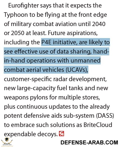

سوال بسيط هل يمكن للتايفون الكويتيه تطوير بدنها لحصولها على خزانات الكتف الموجوده في الصور السابقه؟
Likly ?! :)
حزمة تطويرات ال P3E من المقرر أن تبدأ فى 2017 و تتضمن دمج البريمستون و الستورم شادو و هى نفس التطويرات التى من المقرر ان تحصل عليها دولة الكويت
In P3E - scheduled for 2017 - the MBDA Brimstone and MBDA Storm Shadow will be integrated in Royal Air Force aircraft (Project Centurion
The requirements of the Kuwait customer will be progressed in a further package called P3Eb.
أما حزمة P4E فلا زال امامها وقت طويل خصوصا فيما يتعلق ب data sharing & hand 2 hand with ucav`s حتى ان برنامج Taranis من bae system بدأ للتو مرحلة الطيران الأولية فى نهاية سنة 2013 و تأمل bae system أن تجرى اخر مرحلة من مراحل الطيران الاولية هذا العام و البرنامج يبدو متأخرا بشدة
نعم يمكن ذلك اذا ارادت القيادة الكويتية اضافة هذه الخزانات مستقبلاً
لكن اذا كانت القيادة الكويتية لديها رغبة اضافة الخزانات المتماثلة CFT مستقبلاً ، فالافضل تجهيز المقاتلات اثناء التصنيع لاستقبال هذه الخزانات في حال جهوزيتها مثل المقاتلات البريطانية والسعودية
Likly ?! :)

Likely بصيغة الترجيح او التوقع لانه لم يتم توقيع عقد برنامج P4E بعد والذي سيكون خلال العام الحالي 2016 ، وفترة تسليمها سوف تمتد على ثلاثة مراحل خلال الاعوام 2019-2021 لذلك لا تقلق لديهم الوقت الكافي
وطالما ذكر قدرات تبادل ومشاركة البيانات مع UCAV والعمل معاً بجانب بعضهما ضمن حزمة P4E ، فهذا يعني انه يوجد نقاشات فعلية بين الطرفين الحكومي والصناعي حول هذه القدرات واضافتها لمقاتلات Typhoon وفقاً للمتطلبات والاحتياجات العملياتية للعملاء ، وحين توقيع عقد برنامج P4E رسمياً ويتم تمويله حكومياً فان هذا يلزم الشركاء الصناعيين على الانتهاء من جميع تطويرات هذه الحزمة في الوقت المحدد وفق ما تم الاتفاق عليه مع العملاء
والمقاتلات البريطانية سوف تطور ضمن برنامج سنتريون Project Centurion والذي يتكون من حزم التطوير (P2Ea / P2Eb / P3Ea) ، بمعنى انها ستزود بالذخائر الثلاث المدرجة ضمن الحزم السابقة على التوالي وهي (Storm Shadow / Meteor / Brimstone 2) خلال عام 2018 ، والهدف من هذا البرنامج هو لكي تأخذ مقاتلات Typhoon مكان المقاتلات الهجومية Tornado GR4 والتي سوف تخرج من الخدمة بحلول شهر مارس 2019
اما المقاتلات الكويتية فستجهز بحزمة التطوير التالية وهي P3Eb ، وهذه الحزمة ستشتمل على جميع تطويرات برنامج Centurion البريطاني (P2Ea / P2Eb / P3Ea) ، ومضافاً لها الرادار +Captor-E Radar 1 ، والحاضن المتقدم للملاحة وللتهديف بالليزر Sniper ATP الامريكي الصنع مع قنابل +EGBU-16 Paveway II زنة 1000 باند والموجهة بالليزر و بالاقمار الصناعية GPS

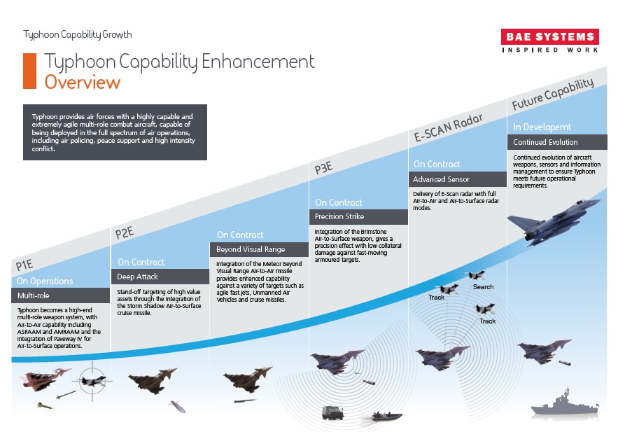

1434584781799.
Typhoon in Centurion weapons fit

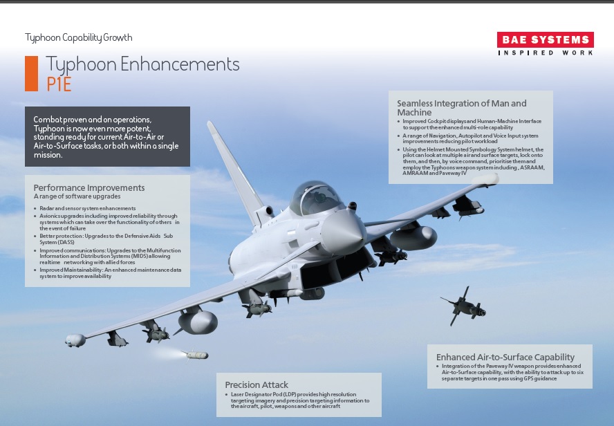

Phase 1 Enhancements - In service now
Typhoon’s Phase 1 Enhancement (P1E) upgrades, delivered in 2015, meant the platform became a high-end multi-role weapon system, with Air to Air capability including ASRAAM and AMRAAM weapons and the integration of Paveway IV for precision Air to Surface operations.
1434584781568.
Phase 2 & Phase 3 Enhancements - The next steps
Development flight testing for the Phase 2 and Phase 3 Enhancement programmes is underway now. P2E will bring a range of new, long-range capabilities to the aircraft including:
A deep attack capability enabling stand-off targeting of high value assets through the integration of the Storm Shadow Air to Surface cruise missile.
A Beyond Visual Range capability through integration of the Meteor Beyond Visual Range Air to Air missile, providing enhanced capability against a variety of targets such as agile fast jets, Unmanned Air Vehicles and cruise missiles.
1434584782318.
P3E will introduce a low collateral, high precision strike air-to-surface capability to Eurofighter Typhoon through integration of the Brimstone Air to Surface weapon, giving a precision effect with low collateral damage against fast-moving armoured targets.
1434584776480.
Future Capability - Beyond P3E
Eurofighter Typhoon’s capability evolution is continuing, with the next phase of enhancements being defined.
The flexibility of the aircraft will mean continual evolution of weapons, such as SPEAR and Marte-ER, sensors and information management to ensure Typhoon continues to meet its future operational requirements and is equipped to tackle the threats of tomorrow.
1434584781953.

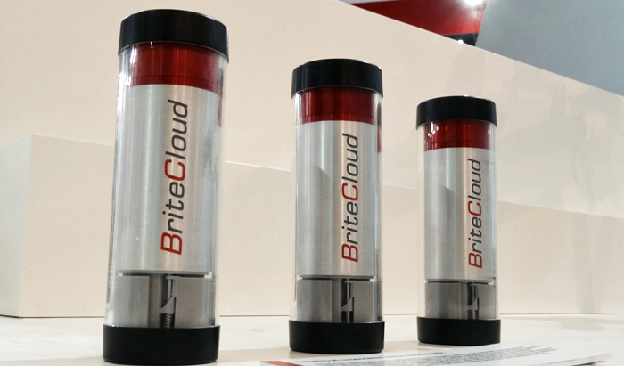

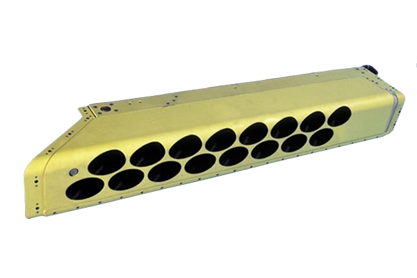

وزارة الدفاع البريطانية تطلب انظمة خداع الصواريخ BriteCloud لمقاتلات Typhoon
طلبت وزارة الدفاع البريطانية من الشركة الايطالية Leonardo-Finmeccanica انظمة خداع الصواريخ النشطة BriteCloud لمقاتلات Typhoon ، وذلك ضمن عقد بقيمة 32.5 مليون دولار
انظمة خداع الصواريخ BriteCloud النشط سوف يخضع لتجارب الطيران على مقاتلات Tornado في وقت لاحق من العام الحالي لتطوير التقنية العملياتية لها قبل ان يتم نشرها
وهذه الانظمة تحتفظ بالحجم والشكل ذاته للاهداف الخادعة Flare التقليدية ، لذلك يمكن تركيبها واطلاقها من موزع وناثر Flare في المقاتلة من دون اي تعديلات ، وعند اطلاقها تقوم بالتشويش على الصواريخ جو-جو او سطح-جو المعادية الموجهة رادارياً
يذكر ان وزارة الدفاع البريطانية تقوم بتطوير انظمة BriteCloud مع شركة Leonardo-Finmeccanica الايطالية منذ عام 2012 ، وتم استثمار فيه ما يقارب 32.5 مليون دولار من قبل الحكومة البريطانية
Britain orders miniature anti-missile jammers
LONDON, Sept. 19 (UPI) -- Britain's Ministry of Defense has ordered miniature anti-missile jammers from Leonardo-Finmeccanica aircraft for its Typhoon fighter fleet.
The BriteCloud system will undergo flight trials on Royal Air Force Tornado aircraft later this year as the RAF develops a concept of operations for the technology before its deployment.
BriteCloud, similar in size and appearance to a beverage can, can be fired from an aircraft's flare dispenser. It then uses radar emissions to disrupt systems within radar-guided air-to-air and surface-to-air missiles.
"The cutting-edge technology behind BriteCloud demonstrates the MOD's commitment to harnessing and growing the incredible creativity in our Defense supply chain," said Defense Secretary Michael Fallon.
"Supported by our £178 billion [$231.3 billion] investment in equipment, these new decoy systems show that we are continually pushing the boundaries of innovation, making the most of Great British skills and brains to keep our Armed Forces safe from our adversaries."
The Ministry of Defense said it has been working with Leonardo-Finmeccanica to develop the BriteCloud system since 2012. Nearly $34.5 million has been invested in the system by the government.
The new contract order for the system is worth about $32.5 million.

سوف يتم تزويد مقاتلات Tornado GR4 البريطانية بهذه المنظومة في منتصف عام 2017
The UK MoD has announced that they will purchase Leonardo-Finmeccanica’s BriteCloud decoy system in a deal worth $3.25 million. Speaking on the deal, defense official Tony Douglas said “flight trials planned for later this year will test the system’s effectiveness against a wide range of current and potential threats, helping to ensure that UK pilots have the tools they need to successfully complete their missions wherever they are in the world.” If trials are successful, the system will be operational aboard RAF Tornado fighter-bombers by mid-2017.
وبعد ذلك لا يوجد ما يمنع تزويد مقاتلات Tornado السعودية بهذه المنظومة ، وحتى مقاتلات Typhoon الان يجري التحضيرات لدمجها ضمن حزمة التطوير القادمة P4E ، ومتى ما انتهى التطوير يمكن عمل نفس الشي مع المقاتلات السعودية
