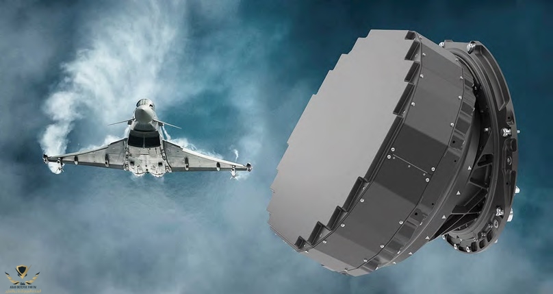

فبدلاً من ذلك، فإن الرادار Radar 2 يستخدم واجهة خلفية جديدة تمامًا للهندسة المعمارية المفتوحة، مقترنة بما أشارت إليه شركة Leonardo على أنها مصفوفة متعددة الوظائف (Multi-Function Array - MFA) "ثورية". وسيحتوى هذا الهوائي على أشباه موصلات من نوع أرسينيد الغاليوم (GaAs) ونيتريد الغاليوم (GaN) معاً، وهذا الخليط سيجمع نقاط القوة من هاتين التقنيتين المختلفتين لتوفير قدرة عسكرية متمايزة بشكل فعال من حيث التكلفة.
وتشمل الواجهة الخلفية للرادار ECRS-Mk2 على معالج وجهاز استقبال جديدين تمامًا وجهاز استقبال مخصص للحرب الإلكترونية ومولد تقنيات. وتهدف بنيته المفتوحة إلى تمكين دورات التطوير السريعة منخفضة التكلفة اللازمة للرادار ليتم تكييفه لمواجهة التهديدات الديناميكية والمتطورة. ومن المفهوم هو أن الرادار بأكمله سيصبح ما يسمى بـ أدوات المهمة (Mission Ware)، والتي يمكن تغييرها بنفس مستوى الصعوبة والجهد الذي يتطلبه الأمر الآن لتغيير بيانات المهمة (Mission Data). ويمكن تحقيق ذلك بشكل حاسم دون الرجوع إلى حالة الأمان في كل مرة يتم فيها تغيير البرمجيات.

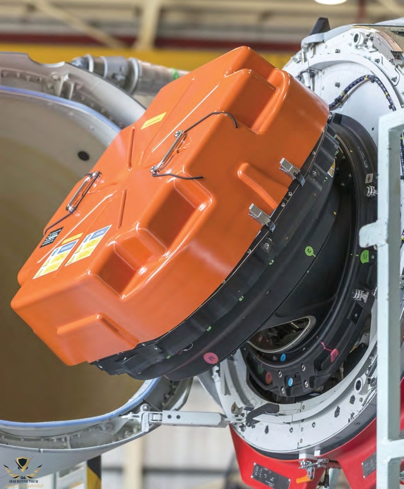

وأيضاً سيستخدم الرادار Radar 2 نظامًا مختلفًا تمامًا لإعادة تموضع الهوائي، وذلك باستخدام وصلة دوارة واحدة فقط، مثل تلك المستخدمة في الرادار ES-05 Raven المجهز بها في مقاتلات Gripen-E، وذلك بدلاً من تركيب لوحة تبديل مزدوجة كما في إصدارات الرادار Captor-E السابقة. وكذلك ستستخدم المقاتلة قبة أنف جديدة مصممة خصيصاً لدعم نطاق التردد العريض للرادار ECRS-Mk2.

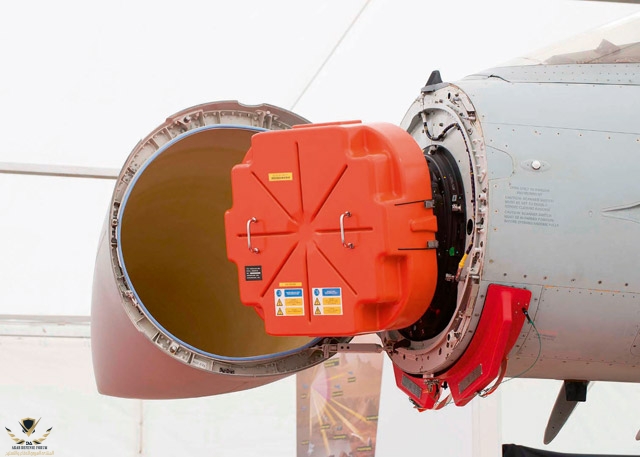

إحدى الصورتين اللتين تم إصدارهما تظهران الرادار ECRS-Mk2 في أنف مقاتلة Typhoon. سيكون سلاح الجو الملكي البريطاني هو المستخدم الأول لـ Radar 2، ولكن يبدو أن طلبات التصدير مرجحة أيضاً.

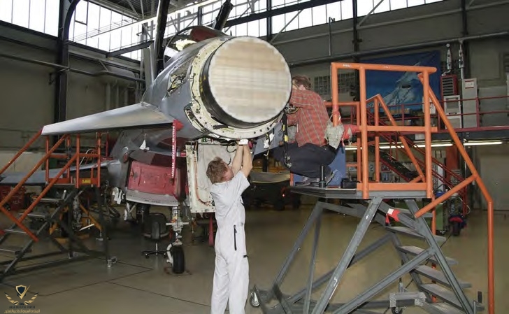

يُظهر هنا الرادار Captor-E مثبت على أداة إعادة التموضع المبتكرة المزدوجة المستخدمة في إصدارات Mk0 و Mk1.

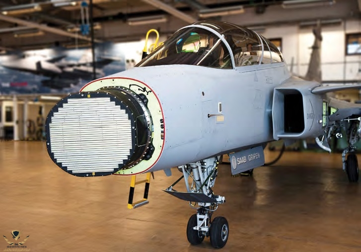

يعود الفضل في الرادار ECRS-Mk2 إلى رادار Raven من شركة Leonardo والمثبت في مقاتلات Gripen E (والذي تم اختباره على Gripen Demo كما هو موضح هنا) أكثر مما يدين به إلى Captor الأصلي، و يستخدام نفس أداة إعادة التموضع أحادية المحور المبتكرة.

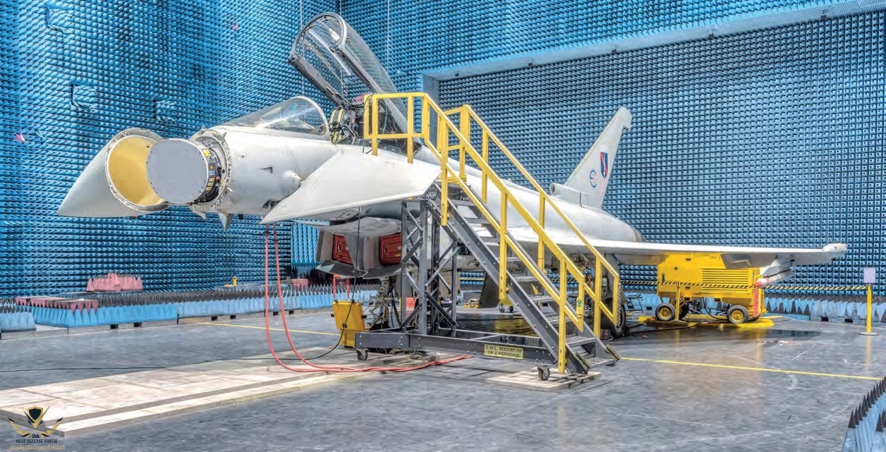

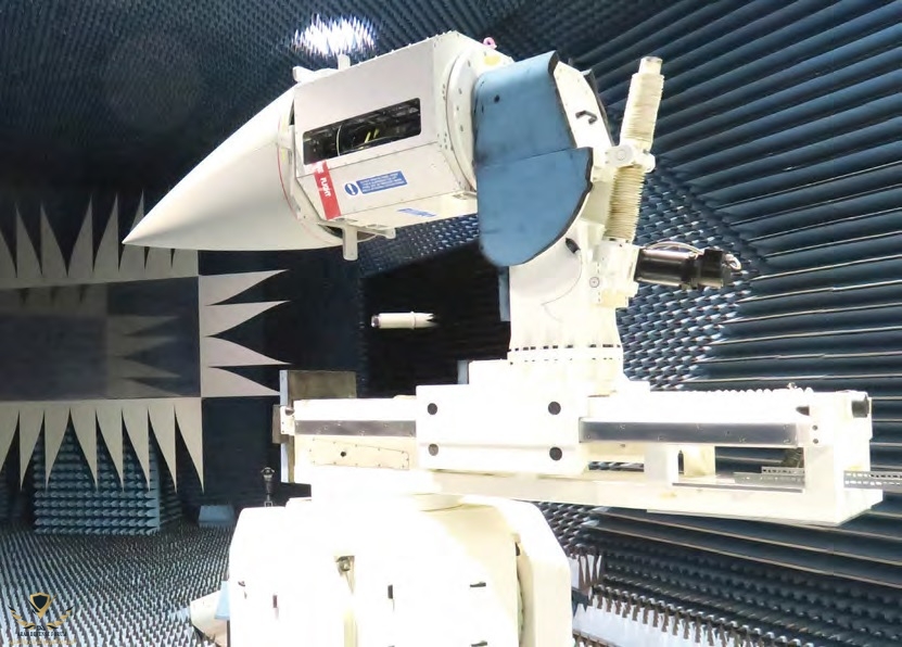

أول صورة تم إصدارها للرادار Radar 2 في غرفة اختبار تابعة لشركة Leonardo. وستكون الخطوة التالية هي تثبيت الرادار في مقاتلة Typhoon.

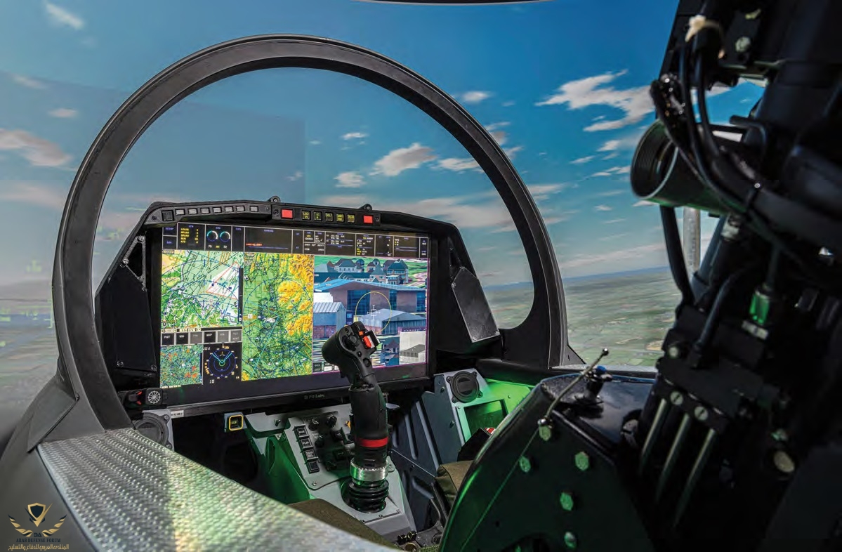

تجري دراسة عدد من التحسينات على مقاتلات Typhoon. يمكن أن ترافق شاشة عرض كبيرة جديدة مع الرادار ECRS-Mk2، جنبًا إلى جنب مع خوذة Striker 2 الجديدة ، مما يجعل شاشة الرأس العلوية التقليدية غير ضرورية.

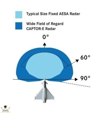

تمثيل رسمي لمزايا أداة إعادة التموضع (التغطية الموضحة باللون الأزرق الغامق) ، مقارنة بهوائي AESA التقليدية الثابتة.

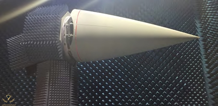

حصلت شركة Meggitt على عقد بقيمة 4.2 مليون جنيه إسترليني لتزويدها بتقنية جديدة ومبتكرة لأنف جديد Radome لتمكين التشغيل الفعال لرادار ECRS-Mk2. سيتم تصميم الأنف الجديد لعرض نطاق ترددي أعلى وأوسع ، ولكنه سيتبع نفس خط القالب الخارجي مثل العنصر الحالي لشركة Meggitt.

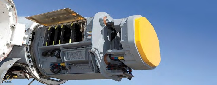

رادار APG-79 على Super Hornet هو نموذج لرادارات AESA القديمة ذات الهوائي الثابت. تعتمد المصفوفات الثابتة كليًا على إزاحة الطور لتوجيه "الحزمة" وتعاني من انخفاض المدى عند زوايا السمت والارتفاع الأعلى.
أحدث صورة للرادار Mk1 لا تقدم شيئاً عن عدد وحدات الإرسال والاستقبال TRM ، لكنها تُظهر ميزة أداة إعادة التموضع المزدوجة الأصلية.
