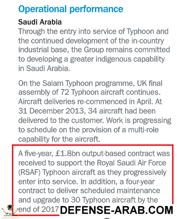

اخي Hawk 205 هل طلبت السعوديه الرادار الجديد وهل تم توقيع ترقيةً ال٤٨ طائره من الترانش الثاني الى الترانش الثالث ياليت تذكر اخر اخبار التحديثات على التايفون السعوديه بأختصار ومعليش تحمل كثرت أسئلتي وشكرا
في عام 2013 وقع عقد بقيمة 1.8 مليار جنيه استرليني لدعم اسطول مقاتلات Typhoon في سلاح الجو السعودي لمدة خمس سنوات لغاية 2017
بالاضافة الى عقد اخر لمدة اربع سنوات لصيانة وتطوير "Upgrade" اسطول مقاتلات Typhoon السعودية التي تم استلامها بالفعل في ذلك الوقت والذي كان بعدد 34 مقاتلة حتى عام 2017
لا اعرف تحديداً نوعية التطوير لكن اتوقع انها تطوير من الاصدار Tranche 2 الى الاصدار Tranche 3 ، والله اعلم

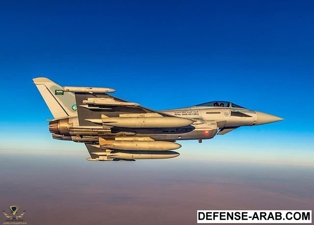

هل بدات قاعده الملك عبدالعزيز بالمنطقة الشرقية باستلام التايفون
حالياً جميع اسراب مقاتلات Typhoon في سلاح الجو السعودي (السرب 3 ، والسرب 10 ، والسرب 80) مقرها في قاعدة الملك فهد الجوية بالطائف
كان من المفترض ان يكون مقر السرب 80 (طائرات Tranche 3A) في قاعدة الملك سعود الجوية بحفر الباطن لكن حولت الى قاعدة الطائف ، ربما لاحتياج هذه القاعدة الى المزيد من المقاتلات لدعم العمليات العسكرية في اليمن ، والله اعلم

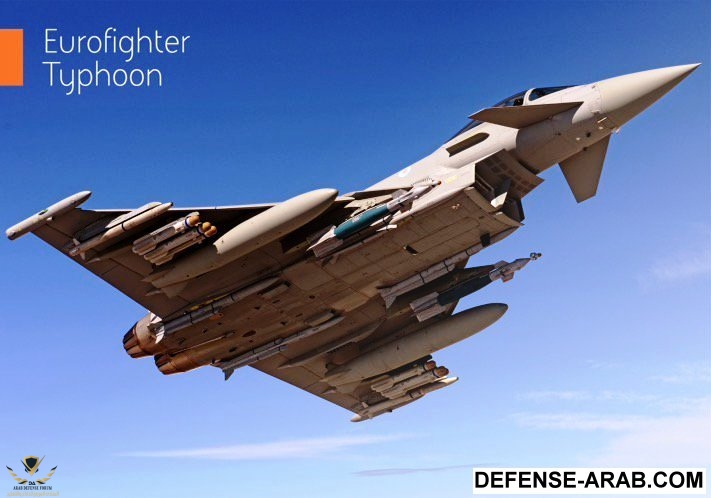

حمولة مقاتلة Typhoon وهي تحمل حزمة التطوير P3Ea كانت كالتالي:
4 صواريخ Meteor ، وزن الصاروخ الواحد 185kg ، باجمالي 740kg
2 صاروخ ASRAAM ، وزن الصاروخ الواحد 88kg ، باجمالي 176kg
6 صواريخ Brimstone 2 ، وزن الصاروخ الواحد 52.5kg ، باجمالي 315kg
حاملين ثلاثيين لصواريخ Brimstone 2 ، وزن الحامل الواحد 90kg ، باجمالي 180
2 قنابل Paveway IV ، وزن القنبلة الواحدة 227kg ، باجمالي 454kg
2 خزان وقود خارجي فئة 1000L ، وزن الخزان الواحد ممتلئ 1000kg ، باجمالي 2000kg
ويضاف له حاضن ملاحة وتهديف بالليزر Litening III ، وزنه 200kg
يكون اجمالي الحمولة الخارجية للمقاتلة هو 4065kg

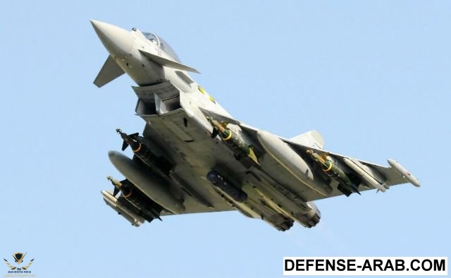

وسبق لمقاتلات Typhoon ان حملت حمولات قتالية اثقل من حمولة P3Ea السابقة (4065kg) وكان ذلك اثناء العمليات العسكرية في افغانستان وليبيا ، وبل قامت بالاستعراض الجوي بهذه الحمولة القتالية الكاملة اثناء معرض Farnborough 2010 ، وكانت الحمولة مؤلفة من
4 قنابل GBU-16 ، وزن القنبلة الواحدة 454kg ، باجمالي 1816kg
4 صواريخ AIM-120 AMRRAM ، وزن الصاروخ الواحد 152kg ، باجمالي 608kg
وبهذا يكون اجمالي الحمولة الخارجية للمقاتلة هو 4800kg

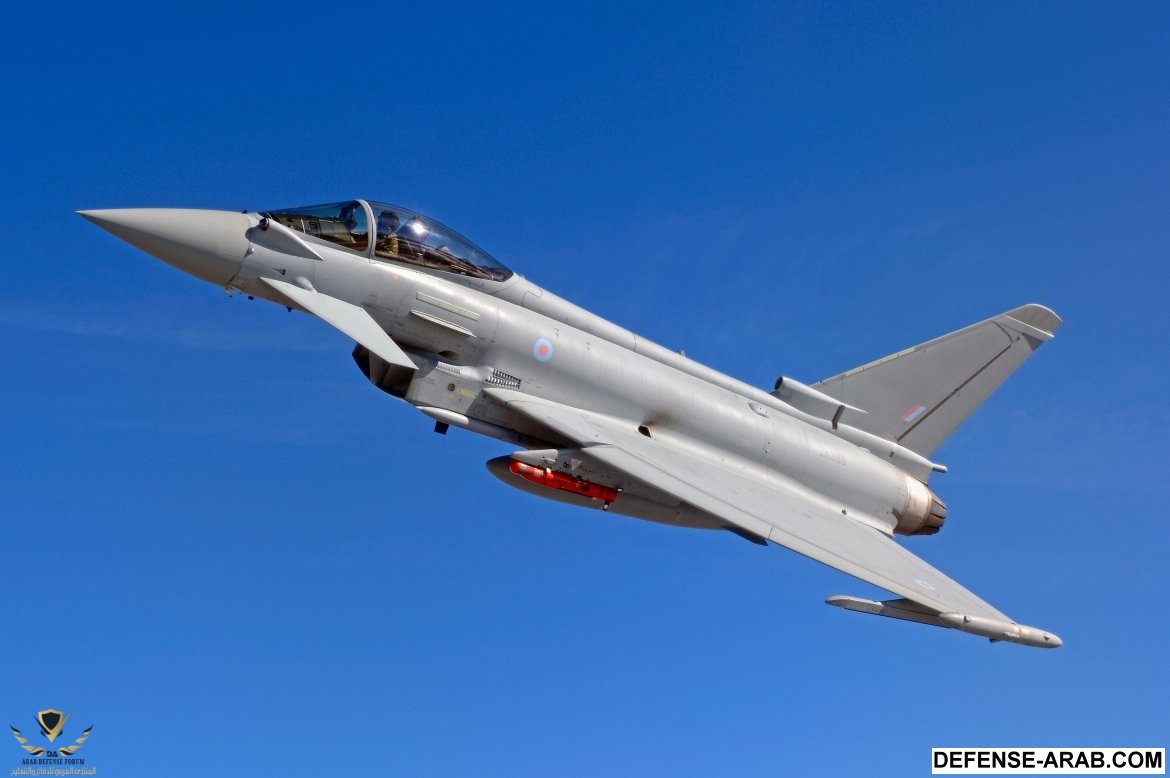

Inside the ultimate test drive: How British test pilots put the Eurofighter
Typhoon through its paces
British test pilots from BAE Systems have lifted the lid on how they push the Eurofighter Typhoon combat jet to the edge of its limits as part of an ‘ultimate test drive’ before delivering the aircraft to customers including the Royal Air Force
The jet’s power, speed and agility are all brought to the fore as test pilots, based at Warton, Lancashire, take the controls of each Typhoon for the first time – as soon as they roll out from the factory floor to the runway.
Known as Production Flight Acceptance Testing (PFAT), each Typhoon aircraft is pushed to its limits for up to 60 minutes, flying out from Warton over the Irish Sea at heights of up to 40,000 feet, reaching more than 1.6 times the speed of sound and handling at the most extreme G-forces
The tests are designed to ensure the aircraft is the perfect product for the customer in terms of safety and performance
1434583539940.
: Nat Makepeace, Typhoon Test Pilot for BAE Systems, said
“The testing is all part of ensuring the performance of the engine is guaranteed. It is extreme flying but in a sense this is the whole point of a PFAT. We are giving the aircraft a thorough workout through all of its capabilities — at high speed and low speed and we slam the engines in a way that would not happen in normal flight.
“After making a rapid climb to 40,000ft I slow right down to a point where we can barely fly and then slam the engines into full throttle.
“This is one of the most critical test points because at 40,000ft you’d typically be flying at 0.9 Mach, but we are back at 0.5 Mach — that’s only 150 knots, which is not much more than landing speed. At this height the air is only a 10th of the density compared to ground level. Even in full reheat the aircraft struggles to stay level. You are moving in a very challenging way. We’re flying as slow as we can and then we slam the engines.”
Even before the pilot leaves the ground they take the nose wheel steering out to make sure the flight control system is working correctly before pulling straight into a steep reheat climb.
: Nat continues
“We have to check the maximum and minimum G, that’s usually around +9g and -3g, at high supersonic flight to give the flight controls a full workout. That is phenomenal performance. You are basically going to the limits that the aircraft was designed for. You are doing things with the aircraft that would never normally be done by the aircrew, except perhaps in real combat situations.
“At 25,000ft I shut the engines off one at a time. It is the only time in normal service it occurs. We shut it off for a minute and then relight it again. Then you drop down to about 10,000ft and fly upside down for 30 seconds. Even a display pilot doesn’t normally do it for that long. Then I drop to 2,000ft and slam the engines again. This is one of the most dangerous phases because if anything was to go wrong you don’t have a lot of time to react.
“Even the first landing is extreme. I deploy the parachute and stamp on the brakes, which heats the brakes and tests the anti-lock system. Everything is beyond what you would do on a normal flight, but within cleared envelope of the aircraft.
“A PFAT is a high workload flight and it’s demanding for a pilot. It is the ultimate test drive. There’s constant noise and vibration and all the time you’re making notes, recording times, and moving on from test point to test point. It’s a discipline and one that’s carried out by every partner nation. There are more than 100 test points but you can split it into two parts: the aeromechanical, like the engines and controls, and then the systems and avionics.
“Testing the airframe and engines takes you to the limits of the aircraft’s design. We are testing to ensure the aircraft is safe. In essence, what we are trying to do is say the aircraft is built perfectly. PFAT is the pilot’s quality control stamp in what is otherwise an extremely complex engineering process. It is the aircrew saying the aircraft is ready to hand over to the customer.”
http://www.baesystems.com/en/article/inside-the-ultimate-test-drive

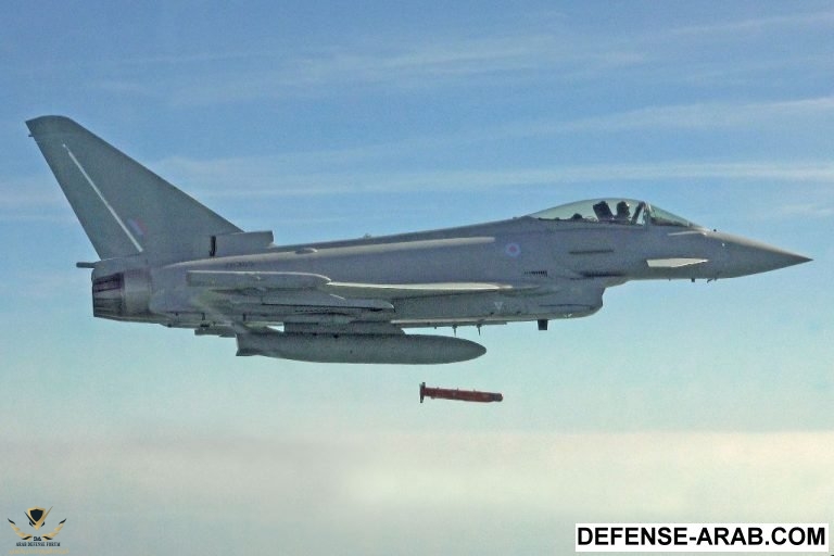

قامت لاول مرة مقاتلة Typhoon تابعة لسلاح الجو البريطاني (Tranche 3A BS116/ZK355) باطلاق صاروخ جو-سطح دقيق الاصابة SPEAR 3 بنجاح في شهر مارس من العام الحالي 2016
Spear Missile Fired From Eurofighter Typhoon As Future Capability Development Continues
A UK Eurofighter Typhoon aircraft has successfully fired a SPEAR air-to-surface precision strike weapon for the first time in a flight trial conducted from BAE Systems’ site in Warton, Lancashire.
The MBDA SPEAR networked precision strike weapon was launched from Eurofighter Typhoon Production Aircraft BS116 earlier this year. The test flight was led by teams from MBDA and BAE Systems, with BAE Systems Chief Test Pilot Steve Formoso at the controls.
Following the launch, which took place at the UK Ministry of Defence’s Aberporth range, in Wales, the weapon transitioned to powered flight and completed a series of manoeuvres before reaching its pre-planned point of impact.
The Typhoon aircraft, which is subject to a continual programme of capability upgrades, has been designated as the test aircraft for trials and development of the weapon.
Paul Stone, Typhoon Product Development and Future Capability Manager for BAE Systems, said:
The success of this trial demonstrates the inherent flexibility of the Typhoon aircraft as a platform in supporting such a crucial phase of testing on this next generation missile - and further cements the strong relationship between BAE Systems, MBDA and the UK customer. The weapon operated exactly as expected during the trial and we are delighted to have supported such important step in further development of SPEAR using Typhoon.
The SPEAR missile is being developed to meet the UK’s Selective Precision Effects At Range Capability 3 (SPEAR Cap 3) requirement for the UK’s F-35 Lightning II aircraft, with the potential to equip Typhoon. SPEAR will precisely engage long range, mobile, fleeting and re-locatable targets in all weathers, day or night, in the presence of countermeasures, obscurants and camouflage, whilst ensuring a safe stand-off range between the aircrew and threat air defences.
Paul Wester, SPEAR Programme Director for MBDA, said:
The first release and successful flight of SPEAR from Typhoon is a real demonstration of the close working relationship between the MoD, BAE Systems, Qinetiq and MBDA. We can anticipate that SPEAR will deliver significant operational advantage to users, and a real and tangible capability advantage to any platform deploying this new precision strike weapon.
The test firing from the Typhoon was the culmination of trials work undertaken by MBDA to prove the weapon is ready to move to the next stage of development work, which will now continue through to 2020. SPEAR is one of a number of smart weapons which may be integrated on to the Typhoon aircraft to meet future operational requirements, including anti- ship missiles such as Marte-ER.
https://www.eurofighter.com/news-an...on-as-future-capability-development-continues
