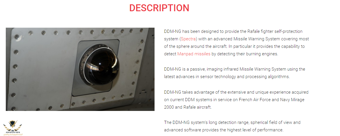

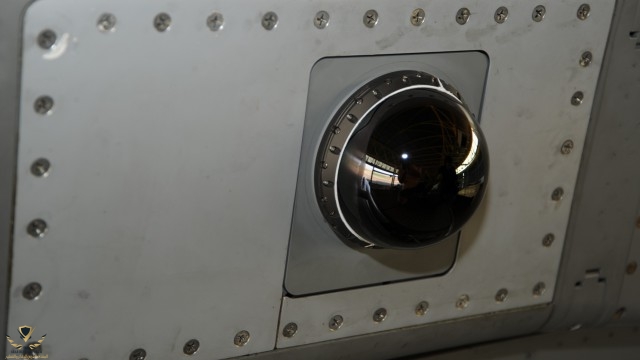

تأكيد على قدرات الرافال فى الاستهداف الصامت بنظام SPECTRA
التايفون والاف ١٥ والاف ١٦ لا تمتلك هذا
(ربما واقول ربما احدث نسخ الاف ١٥ تمتلك هذا .. لكنها لا تمتلك منظومة مثل ddm ng تمتلك دقة تؤهلها للعمل مع منظومة dircm )
The angular localisation performance of the SPECTRA sensors makes it possible to accurately locate ground threats in order to avoid them, or to target them for destruction with precision guided munitions.

انا قلت ربما الاف ١٥ فيها .. ويمكن حتى الاف ١٦ الفايبر او بلوك ٦٠ يكون فيها .. لكن التايفون مفيهاش :)
ده بخلاف ان كلهم مفيهمش منظومة مثلddm ng تمتلك نفس angular percision

فيما يخص المهام الأخرى كالاغلاق على الاهداف فسبيكترا يتوفر على أنظمة رصد سلبية و ليس إيجابية هدفها الأولي حماية المقاتلة من الأهداف الموجهة ضدها سلبيا مثل الصواريخ الحرارية وهو متوفر لذا معظم المقاتلات من الجيل الرابع +
مشاهدة المرفق 347246
مشاهدة المرفق 347247
DETECT رصد
و ليس الاغلاق LOCK
ميزة صهر البيانات Date Fusion هي من تخول نقل البيانات من نظام الحرب الإلكترونية إلى كمبيوتر المقاتلة لتحقيق وعي ظرفي Situation Awareness ومن ثم الإغلاق على الهدف.
