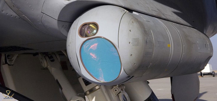

Aiwdes زائد بودات خارجية يقوم بنفس المهام و أكثر لكن التطبيل على أسس غير مفهومة يخلق أسطورات في المنتديات العربية و الهندية
Netherlands_becomes_the_21st_export_customer_of_Lockheed_Martin_s_Sniper_Advanced_Targeting_Po...jpg

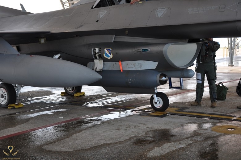

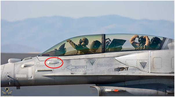

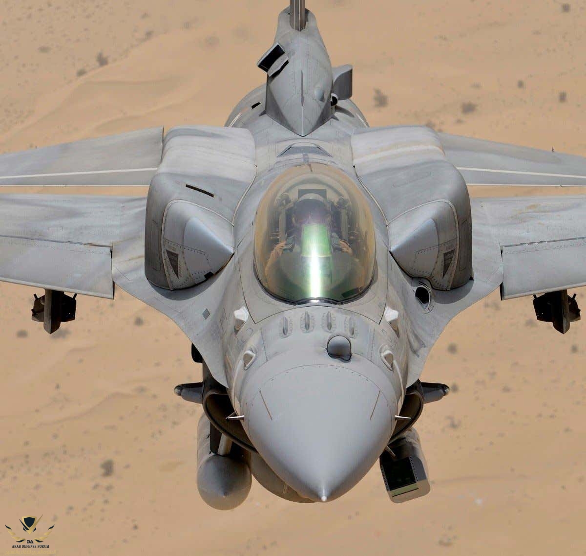

F16 block 60 تمتلك بعضها مدمجة

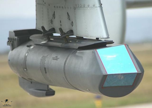

تجدر الاشارة إلى أن USAF مثلا خلصت لاستخدام بودات خارجيو لهذه المهام في معظم مقاتلاتها لما توفره من نجاعة أكبر و Mission Flexibility
أحد النماذج التجريبية للF16 خلال أواخر السبعينات
ميزة أخرى تمتلكها البودات و هي أن التطوير لا يستدعي القيام بأي تعديل على hardware المقاتلة و توفر maintenance cost
مشاهدة المرفق 347313
مشاهدة المرفق 347314
مشاهدة المرفق 347315

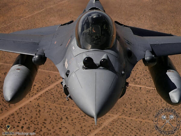

مشاهدة المرفق 347316
مشاهدة المرفق 347319

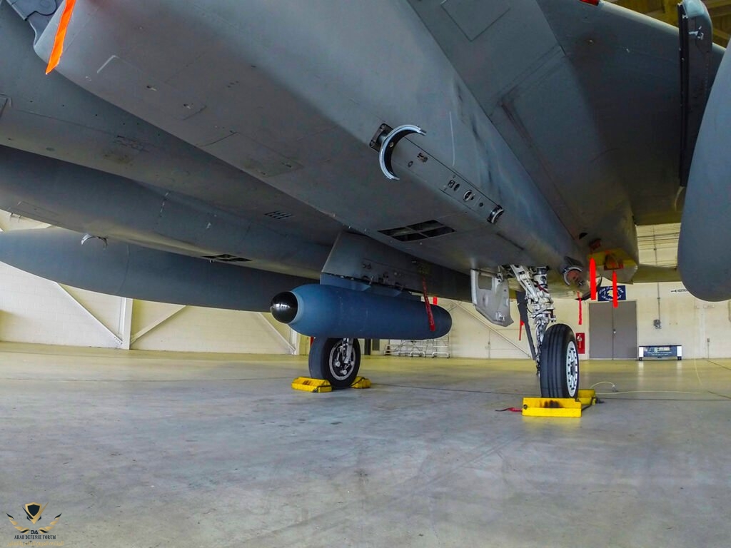

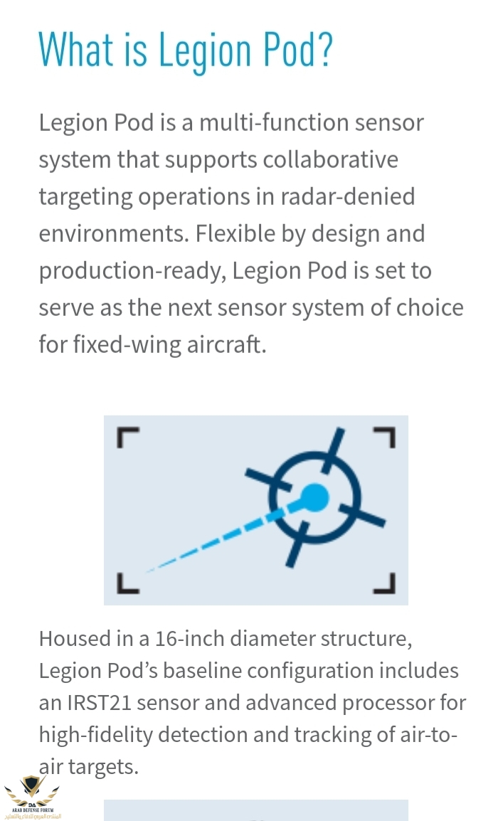

مشاهدة المرفق 347321
مشاهدة المرفق 347323

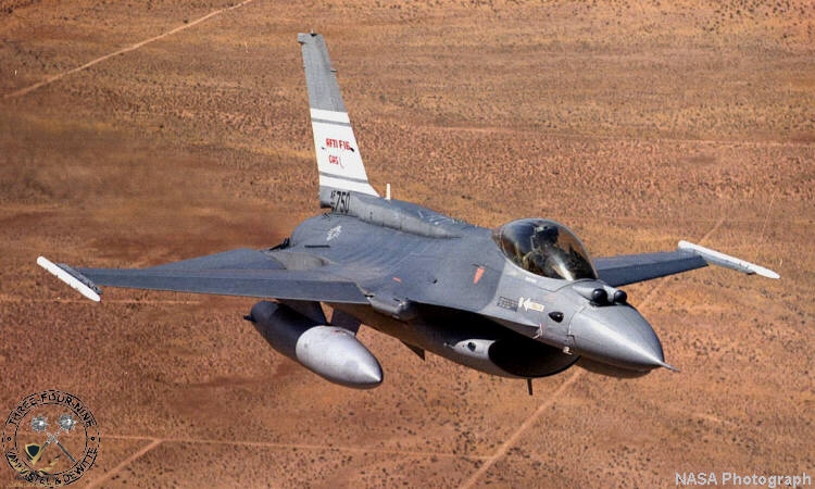

مشاهدة المرفق 347326

يجب أن تعلم أخي الكريم أن الأمريكا بقواتهم الجوية و مع كل العمليات و الحروب التي شاركت فيها راكمت خبرات كبيرة جدا لا تمتلكها قوات الجوية للعالم مجتمعة تم على أساسها تطوير هذه الأنظمة أمريكا خاضت تحديات و ظروفا ربما لم تتح الفرصة لقوات جوية أخرى خوضها نتج عنها تطوير عدد شاسع من الالكترونيات و الاستراتيجيات كحلول لبعض المشاكل
البودات عند مقارنتها بالأنظمة المدمجة فهي توفر التالي:
  • Mission Flexibility
توفر بود مخصص لمهام محددة يعني أن المقاتلة غير ملزمة بحمل أجهزة هي في غنى عنها يعني وزن أقل كذلك يعني أن البود أكثر تخصصا و ذو قرات أفضل. كما أنه لا يلزم على جميع المقاتلات حمل نفس البود فيمكن للمقاتلة واحدة مشاركة المعلومات مع باقي السرب عن طريق Data link.
  • التطوير و الصيانة
تطوير و صيانة البود لا يستلزم تغييرات على المقاتلة مثلا عند حدوث عطب ببود ما فاستبداله يحل المشكل بينما لاستبدال مثلا نظام irst فالأمر أكثر تعقيدا و يعني أن المقاتلة يجب أن تخضع لتغيير ما يعني خروجها من الخدمة لوقت محدود قد يكون حساسا خصوصا في حالة حرب نفس الشيء بالنسبة للتطوير فلتطوير نظام مدمج يجب انتظار F4 من الرافال و انتظار سنين حتى توفر بينما تطوير بود خارجي لا يعني أنه يجب انتظار تطوير جديد المقاتلة
أمر آخر هو ساعات أقل للصيانة و بالتالي تكاليف أقل
الببدوت بعض العيوب عيبان رئيسيان هما التأثير على البصمة الرادارة و الثأثير على أداء المقاتلة و مناورتها Drag لكن الأمر محدود و ليس بتلك السلبية
خلاصة الأمر له على ب doctrine أي عقيدة الجيش القوات الأمريكية تعتمد في حروبها أكثر على data link و مشاركة المعلومات مع مختلف القطع المستخدمة بينما تتوجه دول أخرى لتوفير أكبر نسبة من الاستقلالية لمقاتلاتها على حساب الأداء لهذه الالكترونيات.

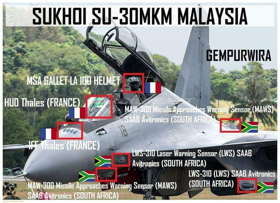

هنا تطوير ماليزي لمقاتلتهم su30mkm يوفر بشكل أو بآخر نفس الأدوار لكن بفعالية مختلفة طبعا
كما قلت السبيكترا ليس فريدا من نوعه أو خارق للعادة لكنه قوي فيما يقوم به تحياتي

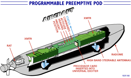

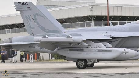

كذلك التشويش القوي ذو الغرض الهجومي يتم عن طريق مقاتلات مجهزة بحواضن خارجية مثل ALQ-99 ذات قوة بث أكبر بكثير من الأنظمة المدمجة داخل المقاتلة و تغطي مجال أوسع بكثير من الترددات التي لا تغطيها الأنظمة المدمجة أو طائرات مختصة يقوم مجهزة
مشاهدة المرفق 347245
تطوير نظام الحرب الالكترونية ليشمل مهاما هجومية كذلك سيتطلب مساحة داخلية أكبر داخل و خارج البدن و ضابط مختص واحد على الأقل ليديره و يقتصر نظام مثل السبيكترا على القيام ب Electronic Counter Counter Measures
تشويشها على الرادارات جد محدود أنها فعالة ضد رادارات بسيطة average radars لكن Self-protection EW suit مثل spectra و aidews لا تغطي مجالات كبيرة من الترددات و هو أحد أهم أسس التشويش على الرادارات.
