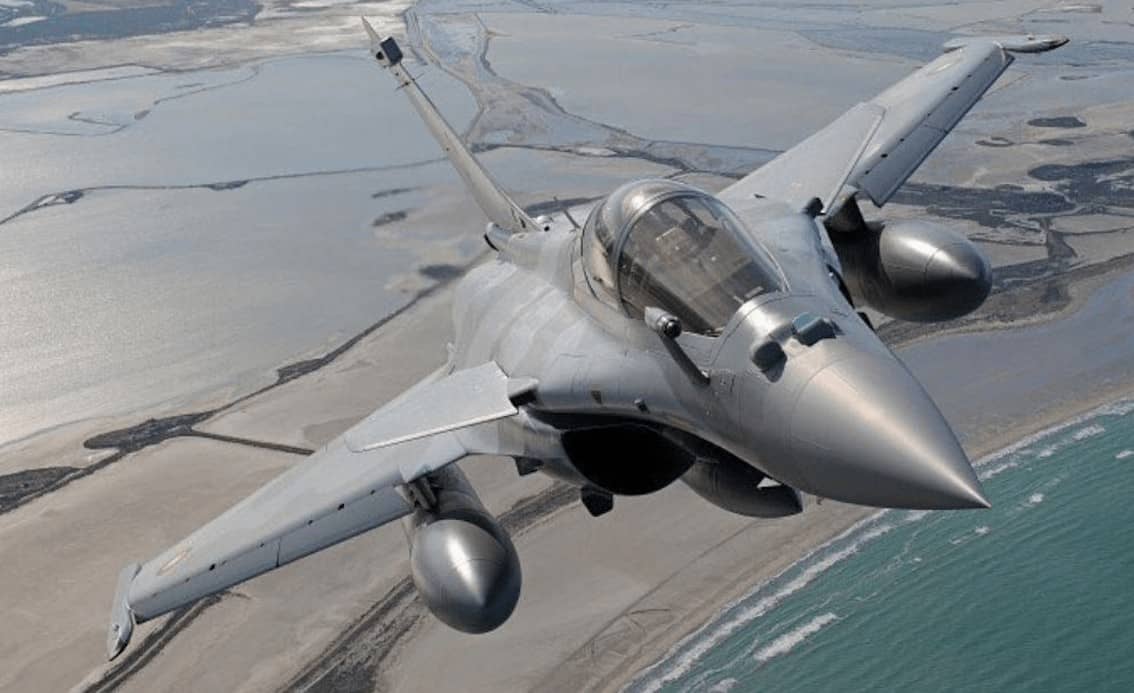

تأكيد على قدرات الرافال فى الاستهداف الصامت بنظام SPECTRA
خلاصة الموضوع:
ال spectra لديها القدره علي القيام بمهام jamming
ال spectra لديها القدره علي القيام بمهام الاستهداف السلبي
ال spectra ليست مجرد نظام rwr فقط
معظم الطائرات الحديثه لديها نظام بوظائف مشابهة

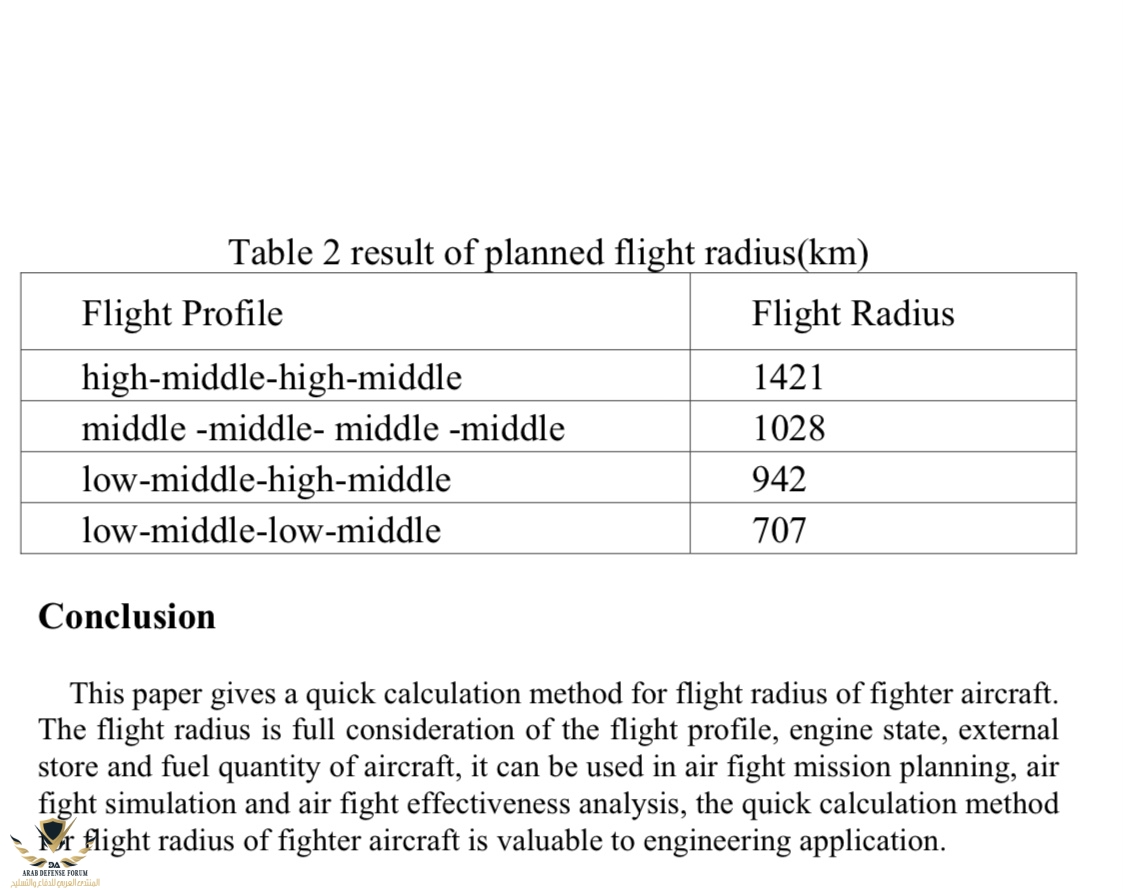

هذا مثال يوضح الفارق الكبير في combat radius للمقاتلة على ارتفاعات مختلفة
وفي الرابط شرح اكثر للأستفادة

تعريف لطيف قرأته حول المدى القتالي ويتفق مع ما اقول
Radius of action, or combat radius in military terms, refers to the maximum distance a ship, aircraft, or vehicle can travel away from its base along a given course with normal load and return without refueling, allowing for all safety and operating factors.[1]
المدى القتالي هو مصطلح عسكري يشير لأقصى مسافة يمكن ان تقطعها طائرة ، سفينة او مركبة من قاعدتها والعودة بدون اعادة تزود بالوقود ..

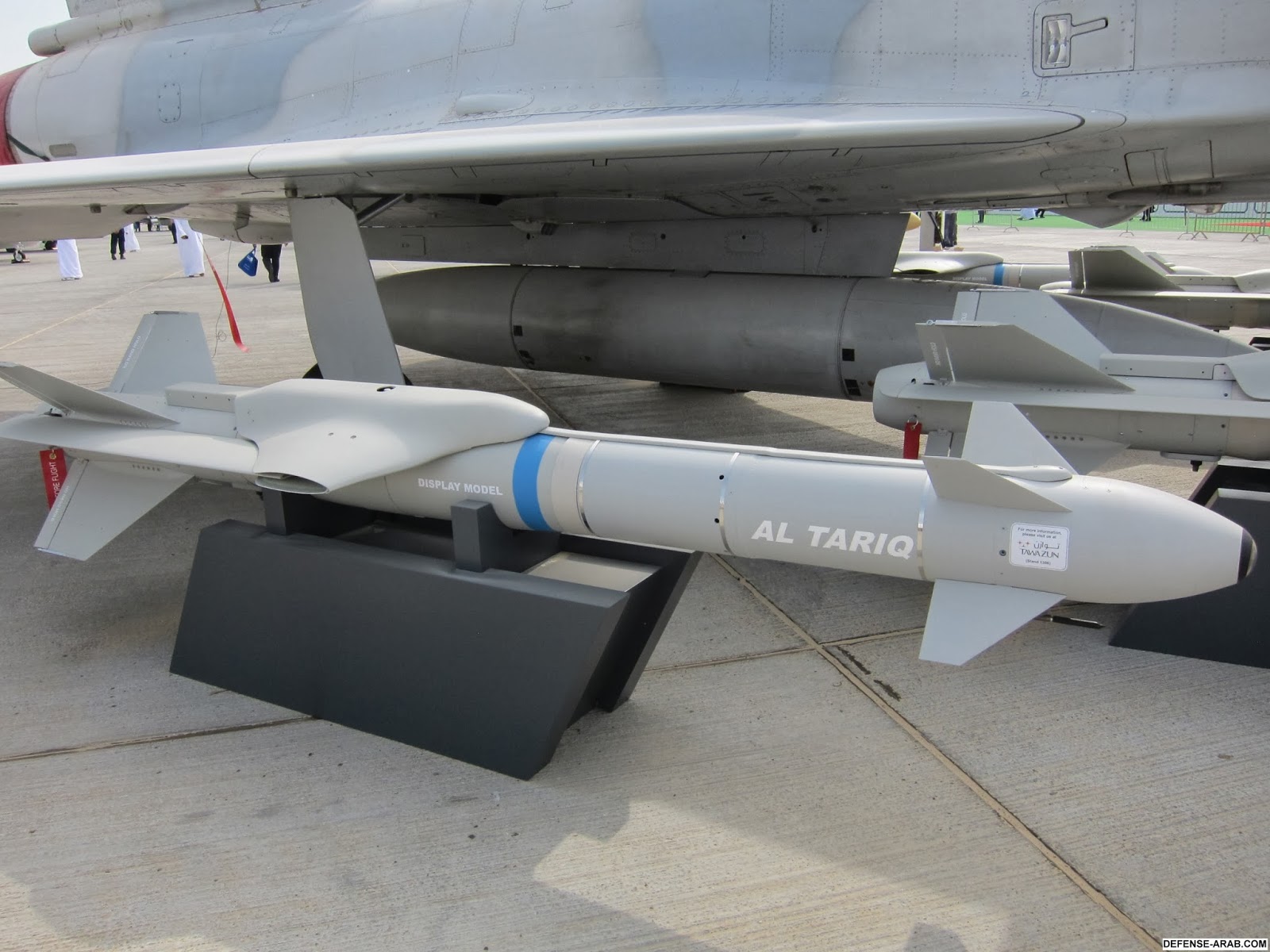

هل سمعت عن الطارق ذو مدى 120 كم والذي تم دمجه بنجاح على الميراج !!
لا تستهن بتوليفة الميراج والطارق ( احد انواع الطارق يدعى ER مداه يبلغ 200 كم )
وبالتالي .. مدى مباعد محترم
