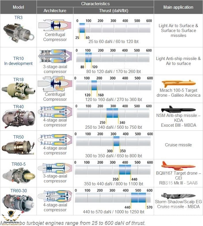

ما تكلمت عن المحرك الفرنسي TRI-60-30؟

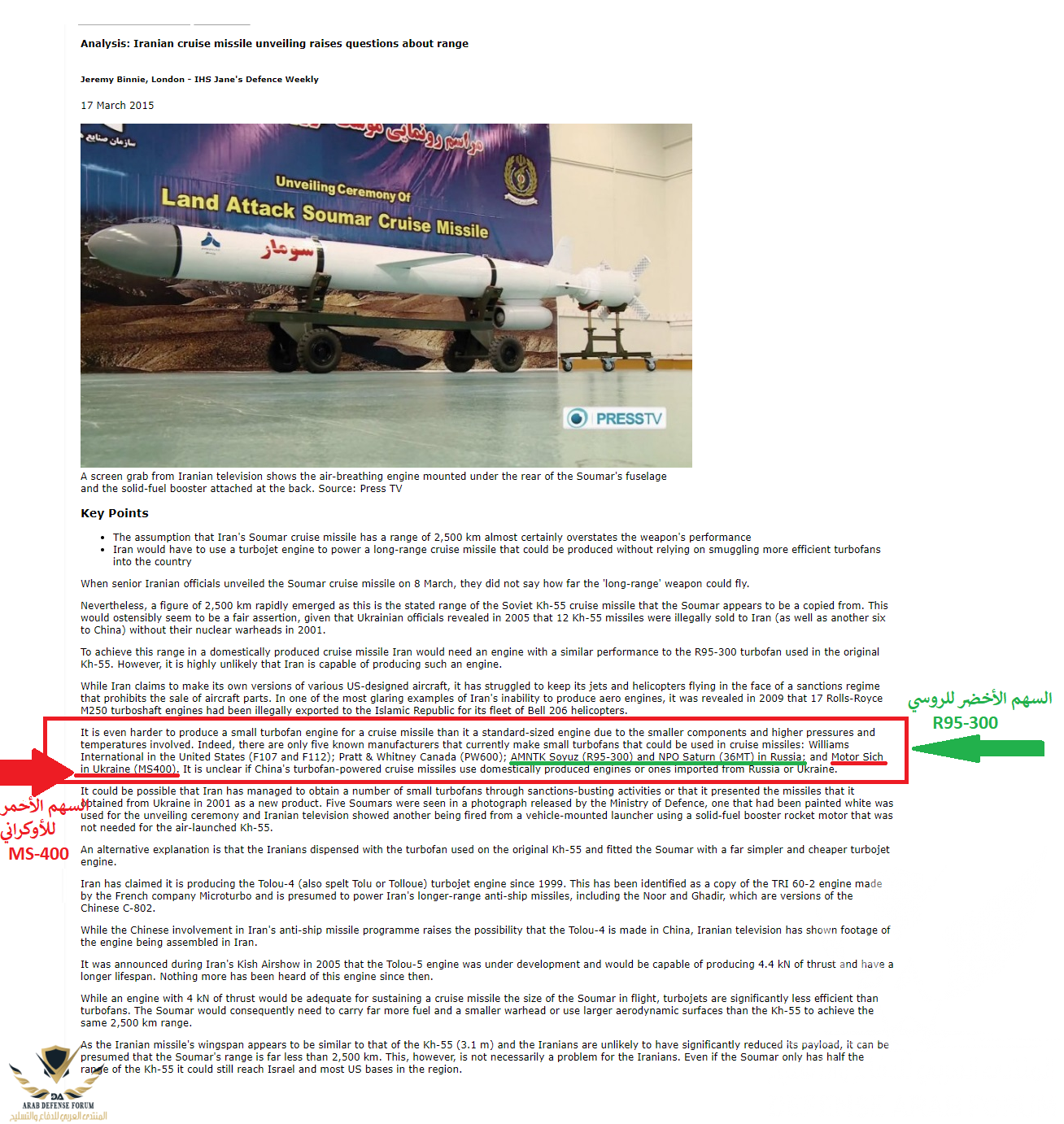

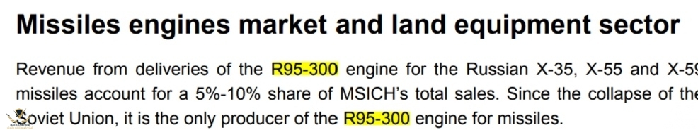

لكن بسيطة هذه وثقية من الشركة الاوكرانية Sich مكتوب فيها انها المنتج الوحيد للمحرك R95-300
وكلامك كالعاده سواليف ، وتتهميننا بالاخطاء وتقولين وين شوهت الموضوع؟
IT IS THE ONLY PRODUCER OF THE R95-300 ENGINE FOR MISSILE
المصادر الغربية تقول بأن المحرك R95-300 تصنعه الشركة الروسية AMNTIK Soyuz

بل على العكس هو بنفسه أرسل لي على الخاص رابط موضوعه لكي أقرأه وأبدى رأي في الموضوع،
وعندما قرأت موضوعه ووجدت فيه خطأ فادح بل خطأ قاتل بل كارثة، عندما وجدت في الجدول مقارنة خصائص محرك التوربوجت "طلوع 4" بالمحرك السعودي، في حين من المفترض أن يقارن خصائص المحرك السعودي بطلوع 5"، وكذلك وجدت خطأ فادخ بل خطأ قاتل بل كارثة في جدول مقارنة محرك التوربوفان وذلك بدمجه بلدين في خانة واحد "ايران - أوكرانيا" وعدم ذكر محرك التوربوفان الإيراني "طلوع 14"،
هنا تم اتهامي بأن هناك خلافات شخصية .. !!
وأنا أقول حسبنا الله ونعم الوكيل .. وكفى.
ولماذا مثير للسخرة ؟؟؟
أليس حق من حقوقي الفكرية ؟؟
هات لي مشاركة واحدة بالمنتدى في اي موضوع، أو حتى مشاركة من المشاركات على صفحة حائط أي عضو، أو موضوع واحد بالمنتدى يذكر "عائلة محركات طلوع"، محرك طلوع 5، ومحرك طلوع 10، ومحرك طلوع 14،
حتى هذا الموضوع الذي كان لديكم الفرصة لطرح محرك "طلوع 5" ومحرك "طلوع 14" أخفقتم فيه،
أنا من ذكرتهم في هذا الموضوع، وبالتالي أصبح حق من حقوقي الفكرية في المنتدى،
سمها ما شأت سخرية باثيتك كما تريد،
من لا يحترم الحقوق الفكرية هكذا يسميها.
نكرر مرة أخرى لعل في التكرار فائدة ..
الخطأ بيّناه لكم في مشاركاتنا السابقة ولا ينبغي المكابرة،
وفي مشاركتك السابقة أنت قلتها بطريقة غير مباشرة >>> "اخترت ما هو متوفر المعلومات"
المعلومات لم تكن متوفرة لديكم عن جميع عائلة محركات طلوع الإيراني، ولذلك وقعتم في الخطأ عند اعدادكم الجدولين،
لأن لو كانت المعلومات عندكم متوفرة لكنتم وضعتوها في الجدولين،
يا للهول ويا للمصيبة أدرجتم في "جدول مقارنة خصائص محركات التوربوجت" محرك إيراني "طلوع 4" الذي لديه قوة دفع أقل من المحرك السعودي TJ-1000، في حين إيران لديها محرك آخر بإسم "طلوع 5" ولديه قوة دفع مماثلة لقوة دفع المحرك السعودي.
ويا للهول ويا للمصيبة في "جدول مقارنة خصائص محركات التوربوفان" أدرجتم في خانة واحدة "إيران - أوكرانيا"، لأنكم لم تعلموا أن لدى إيران محرك توربوفان مستنسخ إسمه "طلوع 14"، لذلك لم تخصصوا لإيران خانة منفصلة لمحركها التوربوفان، وقمتم بدمج إيران وأوكرانيا في خانة واحدة بطريقة ركيكة وغير مهنية.
بالمناسبة أستاذ خلف .. لو سألتني على الخاص أثناء اعدادك لهذا التحقيق عن خصائص محرك "طلوع 5"، وكذلك خصائص محرك "طلوع 14"، مثل: الوزن، قوة الدفع، الطول، عرض المقطع، استهلاك الوقود، عدد مراحل الضاغط، وسرعة المحركات،
لقمتُ بتزويدكم كل هذه المعلومات بدون تردد، لأنها متوافرة عندي، منذ زمن وأنا أتابع محركات عائلة طلوع الإيراني.
لكن الـ consistency في السرد مهم جداً،
وأنتم قدمتم للقارئ جدولين يفتقدان للـ consistency
في الجدول الأول أخفقتم في أن تضعوا محرك التوربوجت الإيراني الذي ينبغي أن تقارن خصائصه بالمحرك السعودي ألا وهو محرك "طلوع 5"
وفي الجدول الثاني أخفقتم في أن تعطوا للقارئ إسم محرك التوربوفان الذي استنسخته إيران وأسمته "طلوع 14"، ولذلك لم يكن أمامكم خيار سوى أن تدمجوا "إيران - أوكرانيا" مع بعض في خانة واحدة،
وهذا لا يستقيم.
هذا يسمى بـ >> Lack of Information, Lack of Consistency
PERIOD
على طريقتك ردك يُسمى:
nonsense thread
PERIOD
على كل أستاذي الفاضل، أنا وضحت الخطأ الذي وقعوا فيه بالجدولين؛ الأول عدم ذكرهم محرك توربوجت "طلوع 5" بقوة دفع 4,4kn ، والثاني دمج "إيران - أوكرانيا" في خانة واحدة بجدول مقارنة محركات التوربوفان، فإيران لديها محرك توربوفان استنستخه بالهندسة العكسية وأسمه "طلوع 14"
ليس هناك خطأ ، لو كان موجود ما كنتي رددتي نفس الكلام للمرة 12 الآن! و كنتي واضعة الدليل ! بدل وضع مشاركات فيها اخطاء فادحة تقولين فيها انكي تصححين الموضوع!
عبير البحرين @عبير البحرين ياريت لو تردي على النقاط التي صححها لكي خلف مثل ادعاءك ان محرك صلب هو تربوجت ...الخ , ولا تتجاهلي تصحيح هذه المعلومات الغلط للقارء بعدها نتفاهم على الباقي!
ولا يكون مراوغة مثل الرد عن البقية! لاني اعرف انكي تختارين اساليب اخرى بدل الاعتراف بالغلط!
لحد الآن لازلنا ننتضر رد عبير على المعلومات المغلوطة و الاخطاء الفادحة التي وضعتها !
اضافتا الى الكذب على الاعضاء ثلاث مرات في الموضوع! (الكذب على المدونة انها مصدر رسمي و اخفاء مصدر الصور، الكذب حول التصريح للوفد العماني ، الكذب حول محتوى الموضوع)

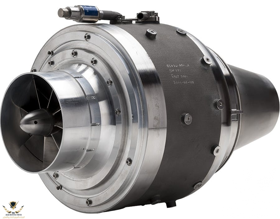

Thrust (idle – max)
20-200 lbf (88-890 N)
Airflow
2.00 lbm/sec (0.91 kg/sec)
Electrical Output (idle – max)
1.2 kW
Engine-Generator Weight
28 lbm (12.7 kg)
Fuel Pump Weight
1.4 lbm (0.65 kg)
Ignition Pyroflare Weight
0.3 lbm (0.12 kg)
Thrust (idle – max)
7-55 lbf (31-245 N)
Airflow
1.00 lbm/sec (0.45 kg/sec)
1.2 kW
6.3 lbm (3.5 kg)
Fuel Pump Weight
0.6 lbm (0.27 kg)
0.3 lbm (0.12 kg)

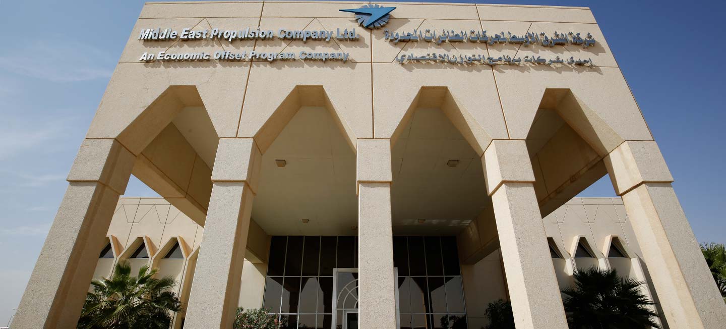

شركة ديسر
هي شركة مشترك بين ارمكو وسابك وصندوق الاستثمرات العامة
0IPZ5WHOYhD0LDC__eeT7-ECjKIi7dVzd-XIekzcloxXPuyh3TywLBX-RZS94dSP81TrtHdH=w1080-h608-p-no-v0
تمتلك شركة ديسر 55% من شركة GE Saudi Advanced Turbines (GESAT)
في مجال تصنع محركات طاقة
وتمتلك شركة ديسر 15% من مشروع تصنيع محركات سفن مع شركة ارمكو وهونداي
شركة الشرق الأوسط لمحركات الطائرات
تمتلك شركة تقنيات وقدرات عالية

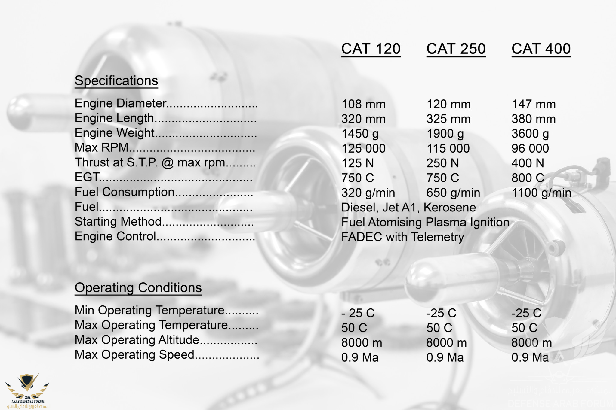

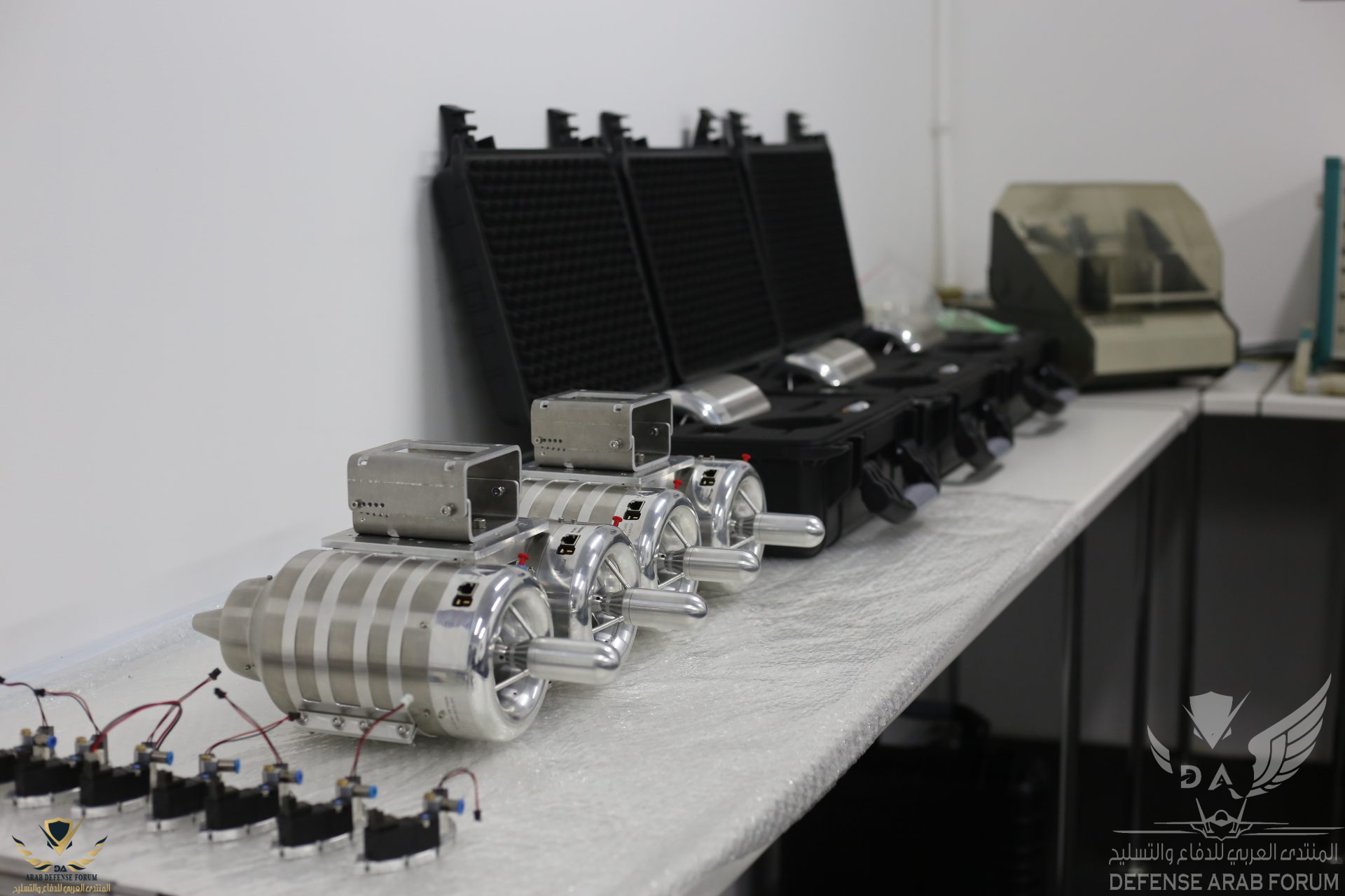

مع سنوات من الخبرة ، فإن المهندسين في CAT قادرون على تصميم التوربينات والملحقات وأنظمة التحكم المتكاملة في المحرك وفقًا لمتطلبات ومواصفات العميل. تم تصميم التوربينات بشكل مضغوط ، وتتميز بنسب دفع ممتازة للوزن مع استهلاك منخفض للوقود.
يتم تحسين جميع دورات الديناميكا الهوائية التوربينية والحرارية الديناميكية من خلال استخدام برنامج CFD لآلة التوربينات.
مهدت CAT الطريق وكانت رائدة على مستوى العالم في تطبيق نظام بدء تشغيل الكيروسين المباشر على توربينات الغاز الصغيرة. اليوم ، تعد شركة CAT مرة أخرى أول شركة تنفذ نظام الإشعال بالبلازما التفتيت للوقود في توربينات الغاز الصغيرة إلى الصغيرة. وهذا يتيح بدء تشغيل التوربينات السريعة والموثوقة بميزة إضافية تتمثل في إعادة التوهج على ارتفاعات عالية.
يمكن أن تعمل التوربينات بوقود ديزل أو كيروسين أو جيت A1. تتضمن جميع التوربينات وحدة تحكم إلكترونية (ECU) ووحدة دعم أرضية (GSU) وجميع الملحقات الإضافية اللازمة لتشغيل المحرك أثناء الرحلة.
يتم اختبار جميع التوربينات التي تنتجها CAT على نطاق واسع للتأكد من أن جميع المنتجات جاهزة للسوق. يتم اختبار توربينات CAT في مصنع CAT في معمل اختبار تجريبي مزود بأجهزة قياس.
تم تطوير الأدوات المساعدة المرتبطة بالتوربينات والبرمجيات وأنظمة التحكم الإلكترونية المرتبطة داخليًا بواسطة شركة CAT.
مشاهدة المرفق 250489
محركات CAT الجنوب افريقية
المحرك CAT 250

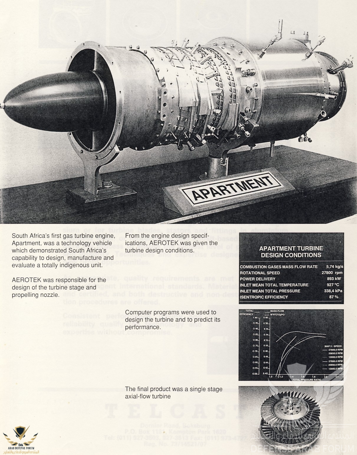

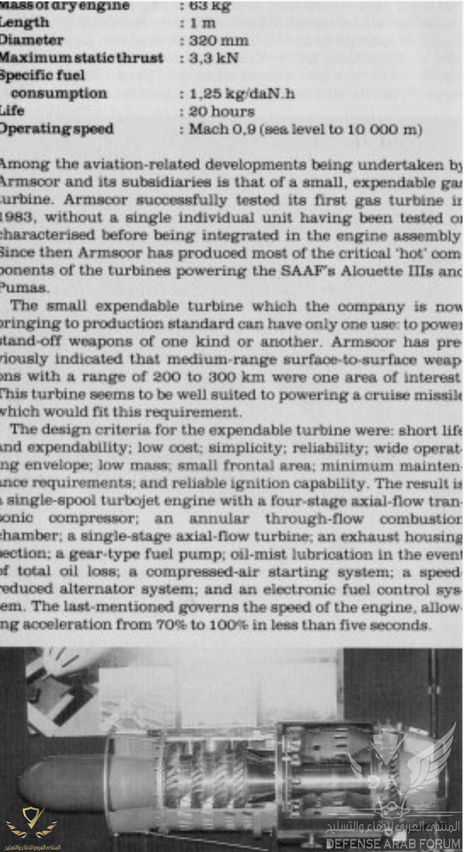

The engine will be about 250 mm in diameter and some 500 mm in length. Maximum thrust will be around 110 kg and maximum RPM 60 000. Fuel consumption at idle will be .384 kg/minute and at max thrust 1.536 kg/minute.

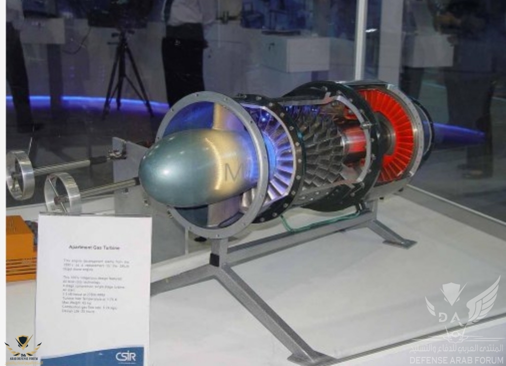

محرك مركز الابحاث CSIR الجنوب افريقي
المركز تربطه علاقه وثقيه ب KACST السعودية وتشاركوا كثير من البرامج والانظمة
مشاهدة المرفق 251272
مشاهدة المرفق 251273
مشاهدة المرفق 251274

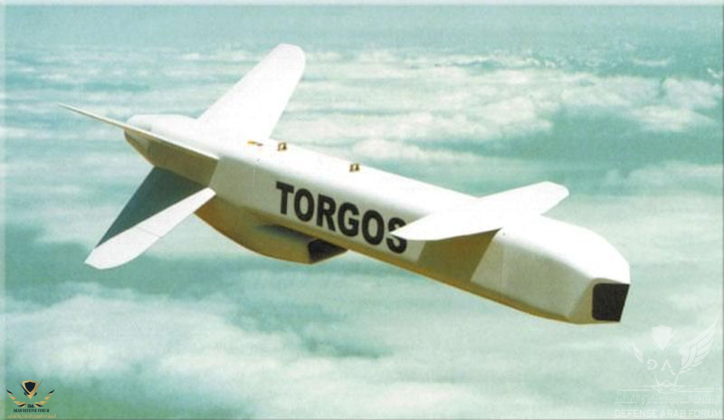

هل من معلومات حول المحرك الجنوب افريقي ان كان مخصص لصواريخ
TORGOS
MUPSOW

محركات الـ Turbojet الفرنسية بالمقارنة مع السعودي TJ-1000 والايراني TOLOO-4 والتركي KTJ-3200
من حيث قوة الدفع بالـ DaN
السعودي 440DaN يصنف بجانب الاخير TR-60-30 النسخه الاخيرة على صواريخ Storm Shadow & Scalp EG
الايراني 345DaN بجانب TR-50 " مع اختلاف عدد مراحل الضاغط في الايراني 3 فقط "
التركي 320DaN يصنف بجانب TR-50
(المحرك السعودي TKF-200 الصغير مكافىء تقريباً لـ TR3 الفرنسي بقوة دفع 23DaN)
مشاهدة المرفق 246144
