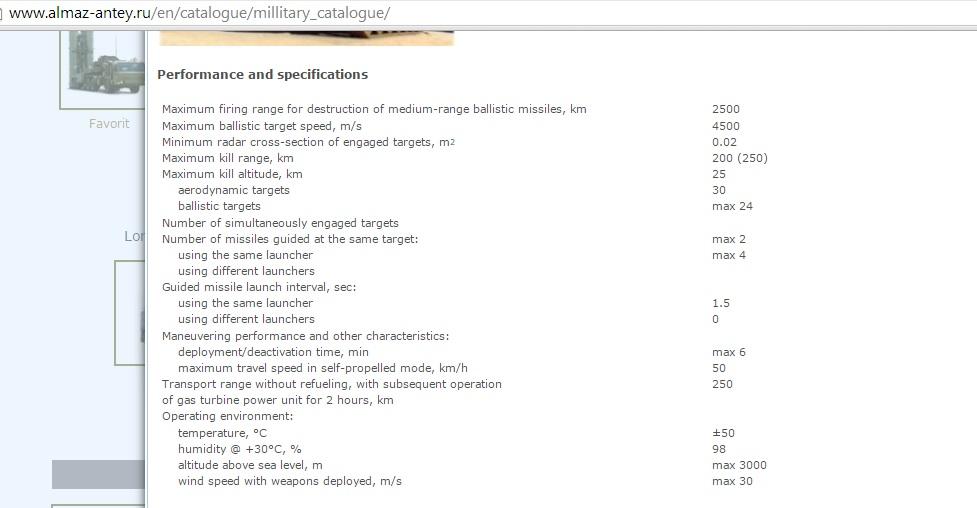

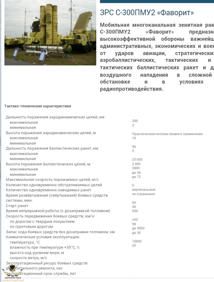

أسرع منظومة يعاد تذخيرها هي اﻹس300 واﻹس400 فترة اعادة التذخير5دقائق،
والبقية أكثر من ذلك بكثييير وعد لمواصفات الصانع نفسه لتراها.

خذ هذه وتأملها جيدا-الصورة في اﻷسفل-
فليس ذنبي ان الروس يحذفون بعض المواصفات في الصفحة اﻹنجليزية،
أما ان الدفاع الجوي الذكي يعتمد على المنظومات القصيرة في اعتراض الكروز!!!
ويترك بعيدة ومتوسطة المدى ﻷهداف اكثر اهمية!!!
فكلامك خطأ جملة وتفصيلا..

ها انت تستمر في التدليس ...
هذه صورتك باللغة الروسية
وهذه ترجمتها بالانجليزية من نفس الموقع (اللغتين موجودتين في الموقع)
System set-up time هو 5 دقائق وهو وقت نصب المنظومة (نقل الصورايخ من الوضع الافقي الى الراسي ووضع باقي اجزاء المنظومة في وضع الاستعداد) وليس وقت اعادة التذخير ... اليوتيوب مليان فيدوهات لهذه العملية ...
لا فائدة من اضاعة الوقت في نقاش ادعاءات لحقائق لا وجود لها (ولا باس من دعم تلك الادعاءات بقول انها نظريه عسكرية للخبير العسكري الجهبذ فلان ابن علان) ... رص كلام براحتك بالتوفيق ...
