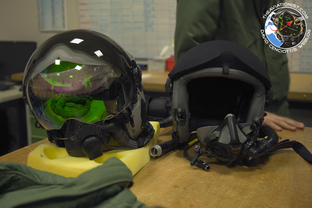

خوذة التايفون
Typhoon Helmet
Eurofighter Typhoon Helmet - YouTube

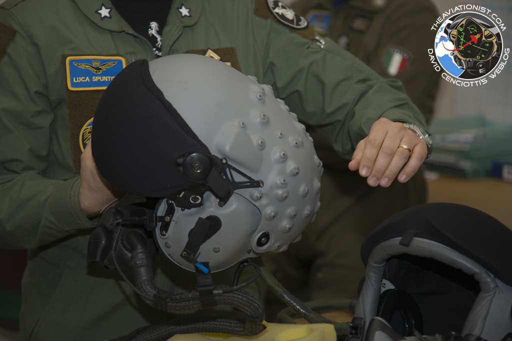

خوذة ثورية ومتطورة جداً تسمح للطيار بالرؤية عبر جسم الطائرة مما يوفر له ميزة حيوية تفيده عند اتخاذ قراراته في جزء من الثانية ويستطيع الطيار مع نظام الخوذة الجديد (HMSS) النظر إلى أهداف متعددة والتصويب نحوها ثم ترتيب أولويات الإطلاق عبر الأمر الصوتي ويسمح نظام الإضاءة السريع للطيار بالنظر والتصويب وإطلاق النيران على الأهداف كما بإمكانه القيام بذلك في مواجهة أهداف ترتفع عن مستوى كتفيه أو أخرى يلتقطها الرادار وتقع مباشرة أسفل الطائرة ويمثل ما يوفره نظام الخوذة الجديد من إمكانات النظر إلى الأهداف والإطلاق إلى جانب الرؤية الميدانية الواسعة إضافة حيوية لمجال رؤية قائد مقاتلة تايفون على مدار الساعة وفي كافة الأجواء
وتعمل الخوذة المبتكرة من خلال عدد من المجسّات المثبتة حول منطقة قمرة القيادة وعندما يحرك الطيار رأسه تتحرك مجسّات خوذته تبعاً للمجسّات المثبتة على الطائرة لضمان معرفته الدقيقة لموقع الطائرة وما ينظر إليه ويعرض النظام على مقدمة الخوذة مجموعة هامة من المعلومات منها السرعة ، الارتفاع ، وضعية الطائرة ، إضافة إلى الوضع الدقيق للطائرات أو الصواريخ المعادية ، وتبقى الصورة المعروضة ثابتة ودقيقة في كافة زوايا الرؤية ما يعني أن الطيار يمكنه اتخاذ قرارات سريعة جداً دون حتى أن ينحرف ببصره بعيداً عن الهدف ويمثل هذا التوافق بين الانسان والآلة مساراً جديداً مقارنة بطريقة العرض في الخوذه التقليدية كما انها تفرض تغييراً على واقع التكتيكات الجوية القائمة حالياً كما هو الحال في القتال الجوي القريب
ووصف مارك بومان كبير طياري الاختبار لدى بي أيه إي سيستمز التقنية الجديد بأنها تقدم هائل في القدرات القتالية وإضافة جوهرية تمنح طياري المقاتلة تايفون ميزة فريدة في القتال الجوي مشيراً إلى أنه لا شك لديه أن يوروفايتر تايفون تتمتع بموقع الريادة في العالم في هذا النوع من القدرات أيضاً مؤكداً أن الابتكار يمثل مصدر فخر شديد لكل من شارك في إنجازه حيث يعد تقدماً كبيراً في الإمكانات الجوية ويعتبر الأفضل على الإطلاق كما يشار إلى أن المملكة العربية السعودية هي الدولة العربية الوحيدة التي تمتلك مقاتلات تايفون التي تستخدم فيها هذه الخوذة بما يمنح طياريها مرونة وإمكانات قتالية عالية التميّز
