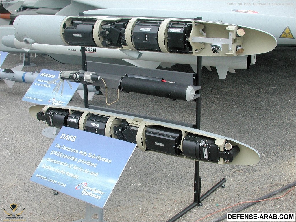

صور توضح مكونات حواضن ESM/ECM على اطراف الاجنحة (احدى عناصر منظومة DASS الدفاعي)
