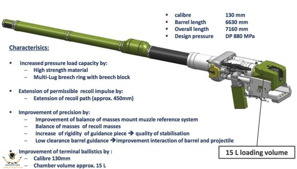

ليش كل الدبابات مدافعها 120mm او 125mm ليش ما 140mm او 145mm مابكون احسن للاختراق وخصوصا مع تقدم صناعة الدروع[/QU
إعتقادي الشخص أن الأمر محصور في الأمور التالية
1_ إذا أردت أن تكبر من عيار القذيفة فعليك تكبير عيار المدفع و بالتالي وزنه و قدرت نظام التصويب المثبت معه و هذا قد يؤدي إلي زيادة وزن النظام وربما المساحة المخصصة له و كذلك ألية كبت ردت الفعل أو تخفيضها
2_ زيادة حجم القذائف سوف يجبرك على تخصيص مساحة أكبر لها إي إعادة تصميم الدبابة مع الحفاض على سماكت الأماكن المصفحة و بالتالي زيادة في الوزن و تكلفة الصنع
3_ سوف تحتاج إلى نظام إعادة تذخير يتناسب مع حجم القذائف و وزنها و بالتالي زيادة في المساحة و الوزن و التكلفة
4_ برج الدبابة سيتغير هندسيا و بالتالي الوزن و التكلفة
5_ الدبابة يجب أن تتغير بالإجمال كي تتلائم مع تغير البرج و محتوياته و يعني زيادة في المساحة و التصميم و الوزن و التكلفة و لا ننسا المحرك الذي يجب أن يكون قادرا على توفير طاقة كافية كي تتحرك الدبابة بسرعة مقبولة جدا و لوقت طويل مع حل مشكلة إستهلاك الوقود
6 _ هذا التغير سوف يتطلب تغير في العربات المرافقة من حيث قدرتها على حمل الذخائر للدبابات فهل سوف يتم تغيرها كي تحمل العدد المناسب أم سيتم تقليص عدد الذخائر الذي ستحمله
الأن هناك سؤال
ما الفائدة من تكبير حجم القذائف و تحمل تكلفة ذلك سواء صناعيا أو من ناحية الإدامة
هل هذا العيار سوف يحقق إصابة قاتلة مؤكدة من مسافة أمنة
هل هذا العيار يمكن ان يحمل ذخائر متشظية أفضل و تغطي رقعة أوسع في ساحة المعركة
هل يمكن تدمير دبابات حديثة دون الحاجة لقذائف خاصة مكلفة لأن العيار الكبير سوف يتكفل بدرع العدو
هل سوف يتم إستعمال هذا العيار كمدافع ميدانية ضد العدو
جميع هذه الاسئلة يحاول خبراء و متخصصين في الصناعة و المعادن و الكُلف و جنرالات و رتب عسكرية تحتهم أن تجيب عليها و أن يخرجو بنتيجة مقنعة و جواب شافي يبرر تغير كبير في الإستراتيجية العسكرية للخمس أو العشر سنوات القادمة
تقبل تحياتي و أرجو أن لا أكون قد اطلت عليك

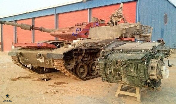

الا اني اتحفظ بشدة علي وضع المحرك بالخلف والطاقم بالامام
حسب رائي وضع المحرك بالامام يؤمن حماية زائدة كما وضع الطاقم بالخلف يؤهله للخروج بالباب الخلفي عند الهروب من الاصابة
ايضا التلقيم الزاتي للمدفع يضع الذخائر قرب المحرك وخلف الطاقم مما يحرم الطاقم من فرص النجاة
اتمني ان يتدارك الاتراك نقطة حماية ونجاة الطاقم بمزيد من العناية
واضح من كلامي اني معجب بالدبابة ميركافا
حيث يتموضع المحرك في الامام متيح المساحة للطاقم بالخلف مع عدد من الجنود لتخدم دبابة وناقلة جند في ذات الوقت
ما تفضلت به صحيح ، لكن تثبيت المحرك في المقدمة هو الآخر إجراء لا يخلو من القيود والنواقص !! وطالما أنت ضربت مثل بالميركافا (يوجد دبابات أخرى وضعت محركها في المقدمة) فمع هذا الترتيب الاستثنائي، أصبح الوصول إلى حجرة محرك الميركافا أكثر صعوبة بالمقارنة مع النظام التقليدي الذي يضع المحرك في المؤخرة، بحيث أصبح لزاماً تحريك صفيحة التدريع الثقيلة لكشف غطاء المحرك.. زيادة طول هيكل الدبابة أمر غير مرغوب، كما أن له العديد من المساوئ. في حالة الدبابة ميركافا، دروع مقدمة الهيكل الأمامية frontal hull-armor تكون أقل سماكة بكثير من مثيلاتها في دبابات المعركة لدى البلدان الأخرى.
أيضاً وضع المحرك في المقدمة يساهم في زيادة ارتفاع الهيكل. فالارتفاع المتطلب لجلوس سائق دبابة المعركة (في وضع التمدد أو الاستلقاء reclining position) عادة ما يكون أوطأ من الارتفاع المتطلب لمجموعة المحرك. في حالة الدبابة الألمانية Leopard 2 على سبيل المثال، نجد أن الارتفاع عند بداية الصفيحة الأمامية العليا للهيكل هو بحدود واحد متر فوق مستوى سطح الأرض، والارتفاع عند نهاية نفس الصفيحة يعادل تقريبا 1.522 م فوق مستوى السطح. في حين مقطع مؤخرة الدبابة حيث يصعد المحرك نجد أن ارتفاع الهيكل يبلغ نحو 1.774 م فوق مستوى سطح الأرض. هكذا وبحسبة بسيطة نلاحظ أن تثبيت المحرك في مقدمة الهيكل يزيد من ارتفاعه لنحو 222 ملم (أو 272 ملم إذا حسبنا اختلاف ارتفاع القاع عن الأرض بين مقدمة الهيكل ومؤخرته في الدبابة Leopard 2)، الأمر الذي يمكن أن يؤدي أيضاً إلى زيادة مماثلة في ارتفاع البرج. حلقة برج الدبابة ميركافا turret ring جرت موازنتها ودفعها بعض الشيء إلى الخلف بسبب قيود وارتفاع موقع المحرك في مقدمة الدبابة. هذا الترتيب عني أن الدبابة يمكن أن تخفض مدفعها الرئيس فقط لنحو -7 درجات بدلاً من -9 أو -10 درجات كما هو الحال في معظم الدبابات الغربية الحديثة. هذه الجزئية تشكل ضرر ونقيصة عند القتال من وضع الهيكل المخفي hull down position (الحل البديل كان في زيادة ارتفاع البرج وهو أمر أيضاً غير مرغوب فيه لدى المصممين).
اشكرك استاذي علي الشرح والتوضيح الخبير
لاخلاف في موضع المحرك ذو ايجابيات وسلبيات اين ما كان (في الامام او في الخلف)
انما وضعه في الامام كامان للطاقم افضل من الخلف
اي نعم خصما علي مميزات الدبابة في التخفي ومرونة المدفع في الانخفاض كما ذكرت ولاكن بطاقم ماهر وخبير يمكن تلافي او التقليل من هذه السلبيات
اعتقد اني قراءة مهارات الاطقم لتغطية السلبيات بمدرعاتهم في معركة ما لا اذكرها جيدا باحد المنتديات سابق وان لا استبعد انك كاتبها
حيث تم تحوير فتحة المحرك للاسفل لتلافي الصفيحة المتحركة في المقدمة
ولتلافي زاوية الهبوط للمدفع تم ركن الدبابة بحيث ترتفع مؤخرتها لصالح هبوط المقدمة
اي نعم هنا يترتب علي الدباب التوقف للضرب وهذه سلبية ايضا بجعلها هدف سهل
كما ذكر في جزئية اخري اضافة ذراع هيدرولكي لرفع برج المدفع وتخفيضه لتلافي وضعه عاليا
المعزرة اذ اني استقي من الذاكرة
هناك نواقص أخرى (وبالطبع مزايا عديدة) لكني وضعت بعض منها فقط لأبين أن لكل تصميم فوائده ومآخذه، وعلى المصمم خلال العمل أن يحدد متطلباته يفاضل بين الأثنين .. تحياتي.
