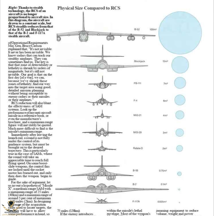

ولكن الاواكس حاضره وبقوه ... ال RCS للرافال مميزه وتمرير احداثياتها عبر ال 2ways data link للصاروخ .. الصاروخ يرسل الموقف والاواكس او المقاتله او الموجه الارضي يحدث الموقف للصاروخ قبل ان يكشف الهدف ويقفل عليه ذاتيا.

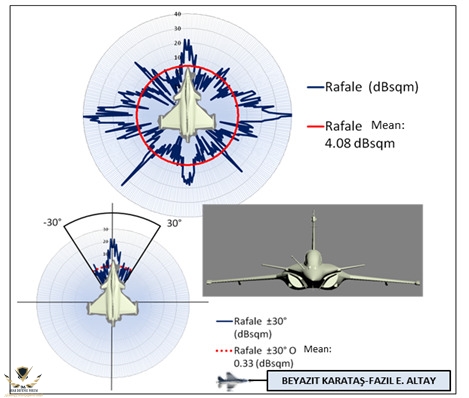

RCS للرافال بمعدل 2 متر مربع وشكل البصمه الراداريه :
وكذلك ال radar parameters لرادارها مخزونه بمكتبه الاهداف لاجهزة ال ESM الصامته الباكستانيه ... والجميع متصل من خلال شبكه link خاصه للدفاع الجويه الباكستانيه مع C4ISR او C5ISR وربما شي قريب من ال C6-ISR ..

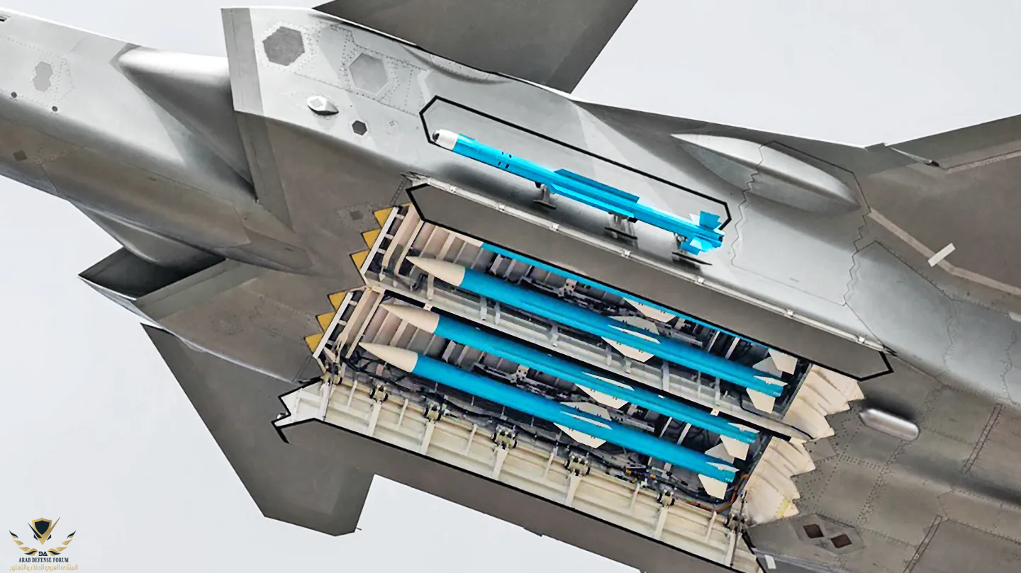

يُقال إن طائرة J-20 تحمل ثمانية صواريخ PL-15، ثمانية أضعاف السعادة وثمانية أضعاف القوة النارية

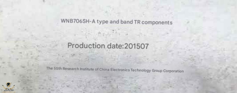

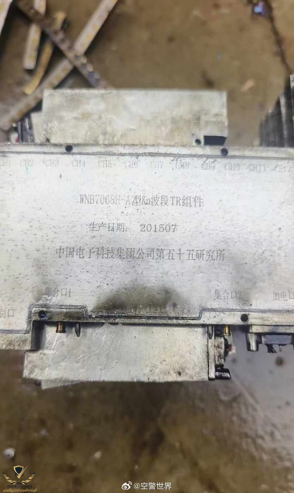

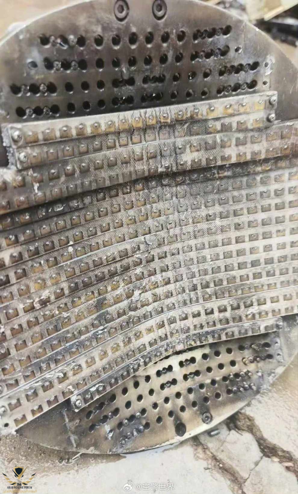

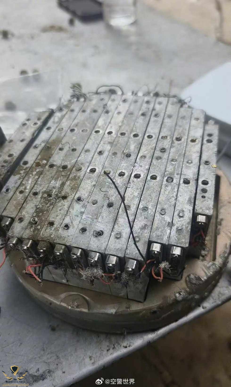

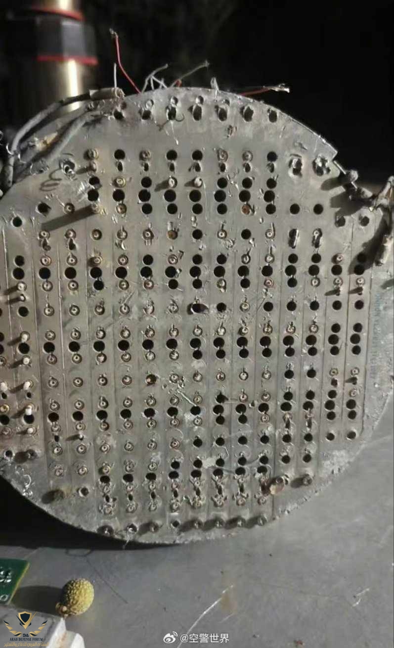

AESA seeker (Ku band) ...
microwave range of frequencies from 12 to 18 gigahertz (GHz) ... ميزه اخرى بدل ال X band صعدوا لل Ku-band صحيح المدى سيقل ولكن يعطي دقه عاليه بتمييز واستهداف الهدف عن قرب ..... الممثير للانتباه تاريخ الانتاج 2015 ! ،، اذا احد لديه خبره باللغه الصينيه؟
مشاهدة المرفق 780754
الصاروخ على مدى اكثر من 10 سنوات اجري عليه العديد من التحسينات وحقيقة تردد كثيرا hybrid /dual seeker بالعديد من المصادر ولكن لم اجد مصدر رسمي يوكد Single او Dual وهل بالنسخه E ام الاصليه او النسخ الاخيره " تحفظ صيني " لذلك جزئيه IIR عليها بعض التحفظ لحين تاكيدها من مصدر موثوق على الرغم من ان العديد من صواريخ الدفاع الجوي الارضي و الجوي بدات تدخل تقنية ال duality على بواحث صواريخها .... القفزات التطويريه الاخيره بتقنيات عائلة صواريخ ال PL لم تدع مجالا بالشك بامكانية الصينيين بهذا المجال.... اخرها اضافة التوجيه الفضائي عبر نظام Beidou على مجموعة توجية ال PL-15...ايضا تحتاج للتحقق !
بص على التقرير دة بصة كدة
the seeker uses active electronically scanned array (AESA) technology, with active and passive modes, and it’s also said to have better resistance to countermeasures.
مشكور على التقرير.
نعم لايوجد مايمنع تقنيا من تشغيل وتحويل ال AESA mode الى ال PESA mode كحال رادارات AESA اذا تتطلبت المهمه ( وليس العكس ).... كان الامر بالسابق يتطلب اجراء بعض التعديلات الماديه hardware للتحويل ولكن اصبح موخرا التحويل "برمجيا" فقط - خاصة اذا كان التصميم مرن ... هذه الميزه تزيد من خاصية التخفي للصاروخ عن طريق تقليل قوة الاشعاع المرسل، ولكن على حساب فقد بعض الميزات المهمه التي يتضمنها ال AESA mode.
