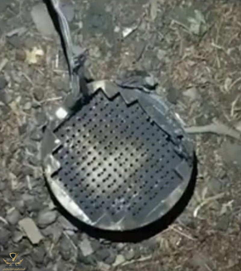

باحث aesa لصاروخ الصيني
مشكور جدا ! ... كنا نسمع عنه ولم نراه بصوره حقيقيه ( عادة الصينيون يتحفظون عن نشر معلومات تقنيه بشكل واضح) !! من عدد ال elements بالهوائي اكثر من 150 والمسافه ممكن تخمينه حزمة ترددات اما x او ku عاليه الدقه ،،،، حسب التسريبات التقنيه عن الصاروخ يقال ان الصاروخ يمتاز ب dual seeker :
AESA واخر IIR , اذا لقيت الثاني بين الركام ارفق صورته هههه
اسلوب تصميم التفجير للراس الحربي "تقليدي" متشظي لذلك نجد ال AESA seeker لم يتدمر بالكامل، صاعق التفجير تقاريبي ممكن ملاحظة مستشعرات قياس المسافه عن الهدف حول مقدمه الصاروخ:

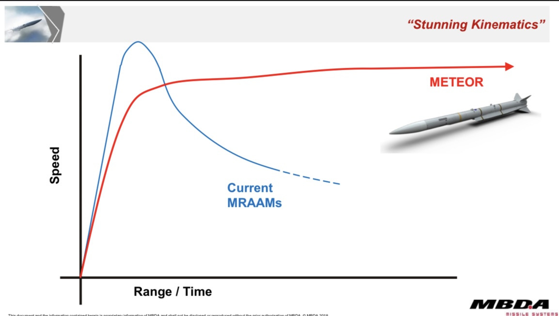

لا اوافق ان المدى المتفوق للصاروخ الصيني له ذلك التأثير لانه وببساطة الاطباق على المقاتلات واطلاق النار عليها لن يتم عمليا من تلك المسافات بسبب البصمة الرادارية المنخفضة لها ولان الصاروخ سيكون منهكا عندما يصل الى الهدف ويسهل التهرب منه
اتفق معك بجزئية ان الصاروخ سيكون منهكا ولكن "نسبيا" اعتمادا على مدى ومناوره الهدف وهذا يحدد اقصى سرعه يصلها الصاروخ بنهاية الرحله ... خصوصا وان pl-15 بنسختيه الاصلي و المصدر يعتمد محرك بوقود صلب وليس رام جت كالميتور وهنا توضيح للفرق لسرعة الصاروخين مع المسافه:

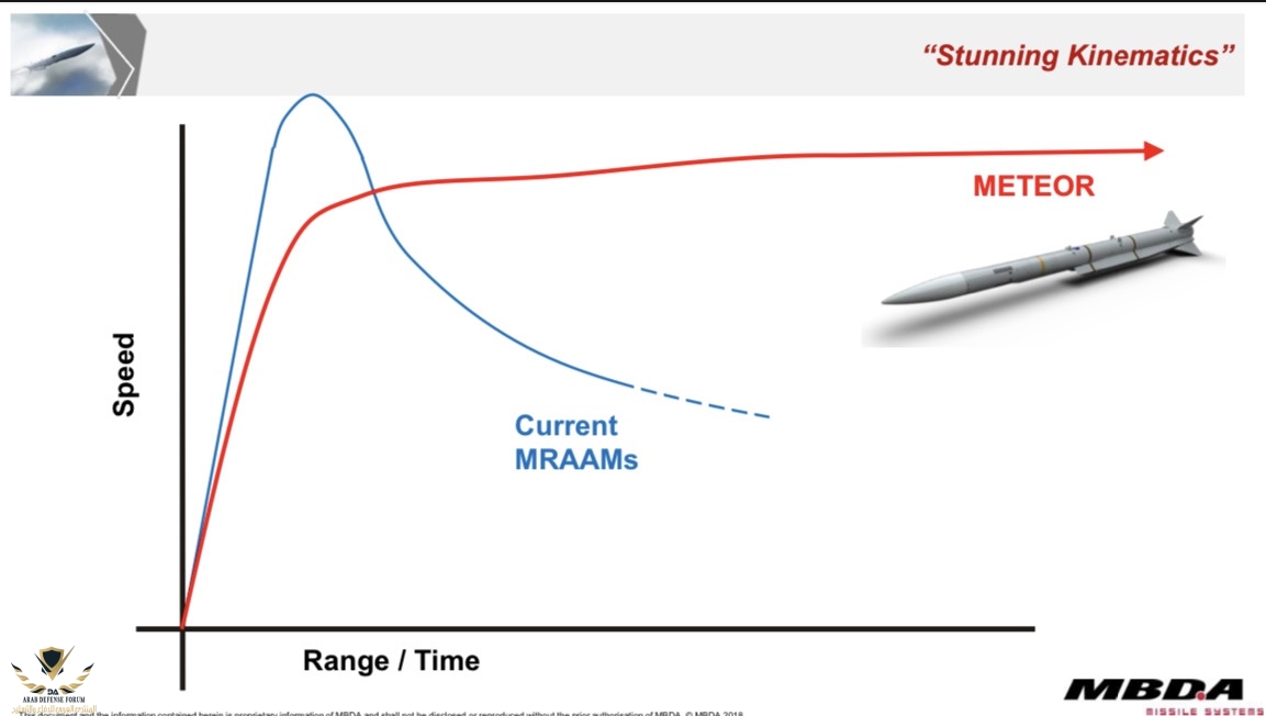

وهذه احدى نقاط قوة الميتور اضافة لقدرته على اجراء مناورات حاده من دون التاثير الكبير على سرعته ومداه كما هو الحال بحالة محركات الوقود الصلب.
اما مسالة ضرورة الاطباق على الهدف من مسافات بعيده فلا تشترط مع ال PL-15 فبوجود ال 2 ways datalink سيتم تغذيته باحداثيات المسار تجاه الهدف سواء من المنصه / المقاتله او الاواكس او حتى الرادار الارضي... بالمرحله الاخيره terminal سيعتمد على باحثيه بالتوجيه... اعتماد اسلوب flight profile مستقر مع التشويش المستمر على الهدف سيقلل من "انهاك" الصاروخ والمحافظه على وقوده وقوته وصولا لمداه الاقصى.
الصين بالنسخه الاخيره من PLs تحديدا PL - 21 اعتمدت ال ramjet لسد هذه النقص... مع ذلك ال upgrading مستمر ربما سنشهد نسخ من ال PL 17 او حتى 15 بمحرك ramjet... صحيح انه اقل سرعه من الوقود الصلب ولكن على المدى الطويل سيحافظ على سرعته وحسب مامبين بالرسم اعلاه
مشاهدة المرفق 780562

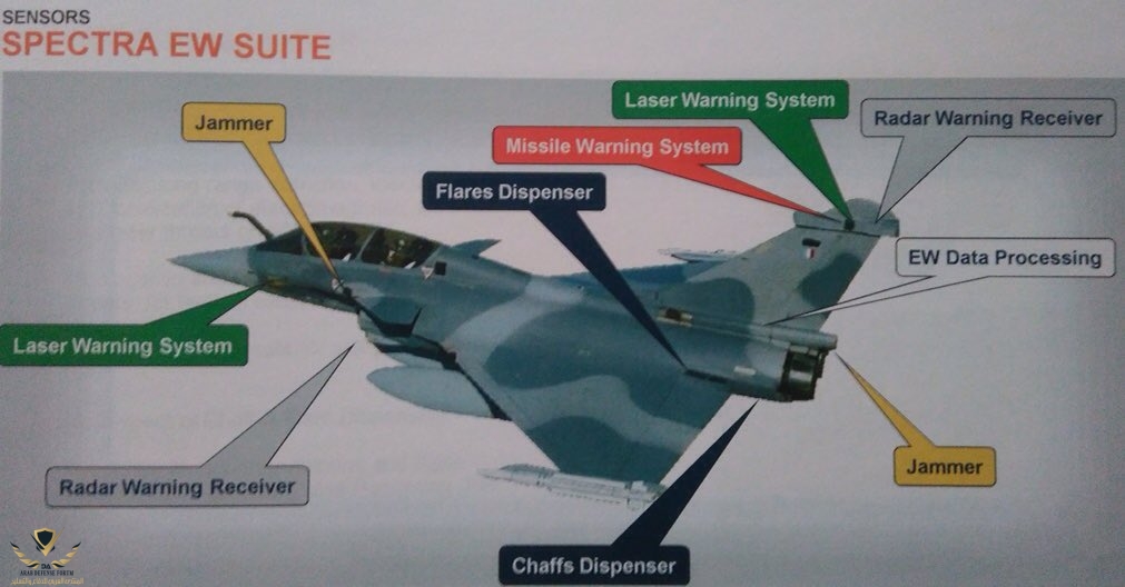

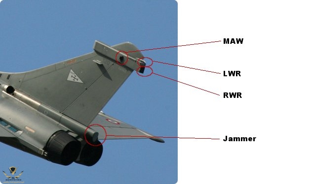

ال EW Suite للرافال مشبع بمختلف انواع ال ECM + ECCM ال passive وال active ... وتحديدا ال RF jammers وموزعين حول الطائره ممكن ملاحظتهم من خلال الصور :
