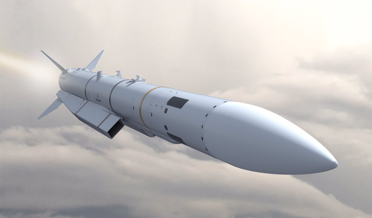

الصاروخ الأوروبي Meteor
صاروخ Meteor هو صاروخ جو-جو بعيد المدى (Beyond Visual Range - BVRAAM) من الجيل السادس، تم تطويره بواسطة شركة MBDA الأوروبية بالتعاون بين ست دول (المملكة المتحدة، ألمانيا، إيطاليا، فرنسا، إسبانيا، والسويد). يُعد الصاروخ الأكثر تقدمًا في فئته بفضل محركه النفاث المدمج بالوقود الصلب (Solid Fuel Ducted Ramjet - SFDR)، الذي يوفر مدى يصل إلى 250 كم ومنطقة عدم الهروب (No-Escape Zone - NEZ) ثلاثة أضعاف صاروخ AIM-120 AMRAAM. صُمم لمواجهة التهديدات الحديثة مثل المقاتلات الشبحية، طائرات الإنذار المبكر، والصواريخ بعيدة المدى (مثل PL-15 الصيني وR-37M الروسي). يتميز بسرعة تفوق الصوت، مناورة عالية، وباحث رادار نشط متقدم، مما يجعله فعالًا في الاشتباكات بعيدة وقريبة المدى. دخل الخدمة التشغيلية في 2016 مع القوات الجوية السويدية على طائرات Gripen، ويُستخدم حاليًا على منصات مثل Eurofighter Typhoon، Dassault Rafale، وF-35 Lightning II.
معلومات حول التاريخ والتطوير
النشأة: بدأت فكرة تطوير Meteor في التسعينيات كرد على الحاجة إلى صاروخ جو-جو بعيد المدى يتفوق على AIM-120 AMRAAM ويواجه صواريخ روسية متقدمة مثل R-77. الهدف كان إنشاء سلاح موحد للدول الأوروبية الست لتعزيز التفوق الجوي.
الإصدارات:
Meteor: النسخة التشغيلية الوحيدة، دخلت الخدمة في 2016. لا توجد إصدارات فرعية مُعلنة، لكن هناك خطط لتحديثات مستقبلية (مثل باحث محسّن أو مدى ممتد).
الصانع: MBDA، وهي شركة مشتركة بين Airbus، BAE Systems، وLeonardo، بالتعاون مع شركات فرعية مثل Thales (للباحث) وSafran (للمحرك).
الجدول الزمني:
1990: بدء الدراسات الأولية لصاروخ جو-جو نفاث (Ramjet).
2001: توقيع عقد التطوير بين الدول الست بقيمة 2 مليار يورو.
2003: أول اختبار للمحرك النفاث المدمج (Bayern-Chemie).
2012: أول إطلاق تجريبي ناجح من طائرة Gripen.
2016: دخول الخدمة التشغيلية مع القوات الجوية السويدية (Gripen).
2018: التكامل الكامل مع Eurofighter Typhoon (المملكة المتحدة).
2019: التكامل مع Dassault Rafale (فرنسا).
2021: بدء التكامل مع F-35B (المملكة المتحدة وإيطاليا).
2024: تصدير الصاروخ إلى دول مثل الهند (لـ Rafale) ومصر.
2025: استمرار الإنتاج والتكامل مع المزيد من منصات F-35 في أوروبا.
الاستخدام التاريخي:
لم يُستخدم في القتال حتى مايو 2025، لكنه نُشر في عمليات تدريب متقدمة مثل تمارين NATO Air Defender.
صُمم لاستهداف المقاتلات عالية المناورة، طائرات AWACS، طائرات التزود بالوقود، والطائرات بدون طيار.
التصدير: صُدر إلى دول خارج أوروبا مثل الهند (لـ Rafale)، مصر، قطر، والمملكة العربية السعودية (لـ Typhoon). التكلفة المنخفضة نسبيًا (حوالي 2 مليون يورو للوحدة) تجعله جذابًا مقارنة بصواريخ مثل AIM-120D (1.2 مليون دولار).
التمويل: المشروع بميزانية 2 مليار يورو (2001)، موزعة بين الدول الست، مع تكاليف إنتاج إضافية مدعومة بعقود التصدير.
منصات الإطلاق

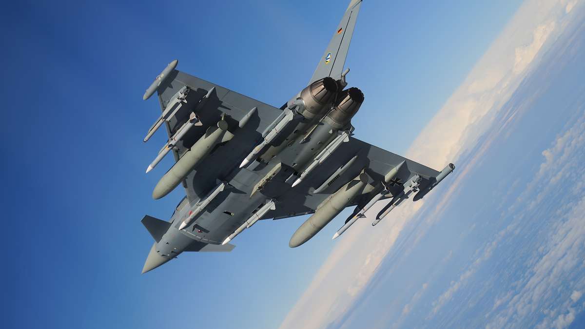

صاروخ Meteor صُمم للتكامل مع مجموعة واسعة من المقاتلات الغربية:
المنصات الحالية:
Saab JAS 39 Gripen: أول منصة تشغيلية (2016)، يمكن حمل 4-6 صواريخ.
13716
Eurofighter Typhoon: مُدمج بالكامل في المملكة المتحدة، إيطاليا، إسبانيا، وألمانيا، يحمل حتى 6 صواريخ.
Dassault Rafale: مُدمج في فرنسا، الهند، مصر، وقطر، يحمل 4-6 صواريخ.
F-35 Lightning II: مُدمج مع F-35B (المملكة المتحدة وإيطاليا)، مع خطط لتوسيع التكامل إلى F-35A/C. يُحمل داخليًا (2-4 صواريخ) أو خارجيًا.
المنصات المستقبلية:
KAI KF-21 Boramae: خطط للتكامل مع كوريا الجنوبية.
HAL Tejas: اقتراحات للتكامل مع الهند كبديل لـ Astra.
الميزات:
الصاروخ خفيف نسبيًا (190 كجم) وصغير (3.67 م)، مما يتيح حمله داخليًا في الطائرات الشبحية مثل F-35، مع الحفاظ على التخفي.
يدعم الإطلاق خارج محور الرؤية (Off-Boresight) بزاوية تصل إلى 60 درجة، مما يعزز المرونة.
متوافق مع شبكات القتال الحديثة (مثل NATO Link 16)، مما يتيح استهداف أهداف خارج خط الرؤية عبر AWACS أو مقاتلات أخرى.
المحرك النفاث يوفر دفعًا مستمرًا، مما يحافظ على السرعة والطاقة الحركية حتى المرحلة النهائية.

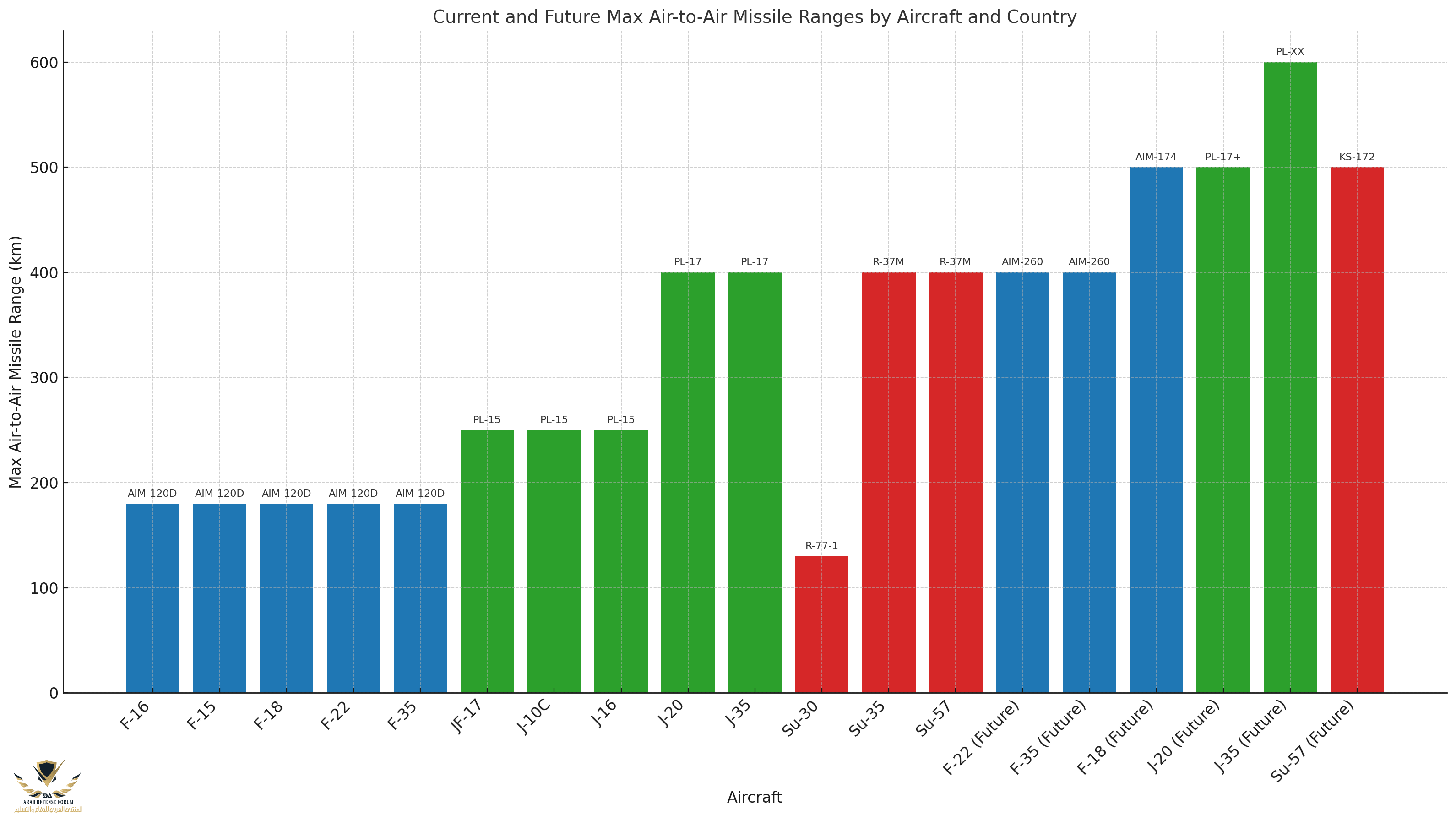

القيود:
التكلفة المرتفعة (2 مليون يورو) مقارنة بـ AIM-120D أو Astra (1 مليون دولار) قد تحد من انتشاره في الدول ذات الميزانيات المحدودة.
الاعتماد على وصلة بيانات شبكية قد يُعرضه للتشويش في بيئات الحرب الإلكترونية المتقدمة.
مداه (250 كم) أقل من بعض الصواريخ الحديثة مثل AIM-174B (400+ كم) أو R-37M (400 كم).
جدول مواصفات صاروخ Meteor BVRAAM
الخاصية التفاصيل
الكتلة 190 كجم (419 رطل)
الطول 3.67 م (12 قدم)
القطر 178 مم (7.0 بوصة)
امتداد الجناح حوالي 400 مم (15.7 بوصة)، أجنحة دلتا مقصوصة
الرأس الحربي متشظي عالي الانفجار، 25 كجم (55 رطل)
قوة الانفجار معادل حوالي 12-15 كجم من TNT (تقديري)
آلية الانفجار صمام قريب راداري ليزري، فترة تفعيل 1-2 ثانية
المحرك نفاث مدمج بالوقود الصلب (Throttleable Ramjet)، Bayern-Chemie
المدى 250 كم (155 ميل، 135 ميل بحري)، منطقة عدم الهروب 100+ كم
السرعة القصوى ماخ 4+ (حوالي 1,350 م/ثانية)
نظام التوجيه منتصف المسار: ملاحة قصورية مع GPS/INS، وصلة بيانات شبكية (Link 16)
المرحلة النهائية: باحث رادار نشط (AD4A)
منطق التوجيه خوارزميات رقمية، إطلاق خارج محور الرؤية (60 درجة)، قفل قبل/بعد الإطلاق، مناورة 35-40G
الباحث رادار نشط AD4A (Thales)، مدى كشف 30-40 كم، قفل على هدف بمقطع راداري منخفض من 20 كم، مقاوم للتشويش
منصات الإطلاق Saab Gripen، Eurofighter Typhoon، Dassault Rafale، F-35B (مؤكد)، F-35A/C، KF-21، HAL Tejas (محتمل)
وصلة البيانات ثنائية الاتجاه، تدعم استهداف خارج خط الرؤية عبر AWACS، F-35، أو رادارات أرضية

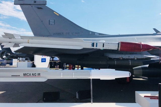

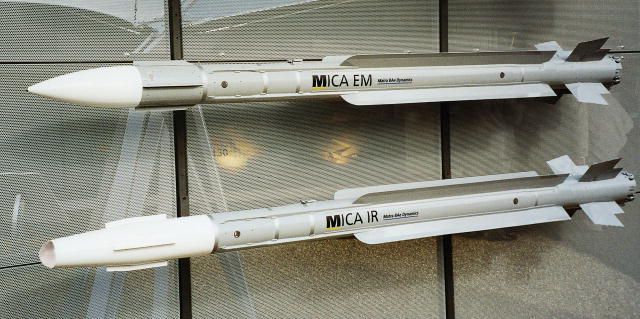

الصاروخ الفرنسي MICA
صاروخ MICA (Missile d’Interception, de Combat et d’Autodéfense) هو صاروخ جو-جو متعدد المهام متوسط وقصير المدى، طُور بواسطة شركة MBDA الفرنسية (سابقًا Matra) لتلبية احتياجات القوات الجوية والبحرية الفرنسية. يُعد من أكثر الصواريخ مرونة في فئته، حيث يجمع بين قدرات الاشتباك بعيد المدى (Beyond Visual Range - BVR) وقريب المدى (Within Visual Range - WVR)، مع إصدارات مخصصة للإطلاق من الجو (MICA RF وMICA IR) والسطح (VL-MICA). صُمم لمواجهة مجموعة واسعة من التهديدات، بما في ذلك المقاتلات، الطائرات بدون طيار، والصواريخ المضادة للسفن. يتميز بمناورة عالية، باحث مزدوج (رادار نشط أو أشعة تحت حمراء)، وتصميم خفيف (112 كجم)، مما يجعله مناسبًا للطائرات الخفيفة مثل Dassault Rafale، Mirage 2000، و HAL Tejas. دخل الخدمة في 1996 مع القوات الجوية الفرنسية، ويُستخدم الآن في أكثر من 20 دولة، مما يعكس نجاحه التجاري والتشغيلي.
التاريخ والتطوير
النشأة: بدأت فكرة تطوير MICA في الثمانينيات كرد على الحاجة إلى صاروخ متعدد المهام يحل محل صواريخ مثل Matra Super 530 (متوسط المدى) و Magic II (قصير المدى) في الترسانة الفرنسية. الهدف كان إنشاء صاروخ موحد للاشتباكات القريبة والبعيدة، مع القدرة على التكامل مع الطائرات الحديثة.
الإصدارات:
MICA RF: مزود بباحث رادار نشط (Active Radar Homing)، مدى يصل إلى 80 كم، مثالي للاشتباكات بعيدة المدى.
MICA IR: مزود بباحث بالأشعة تحت الحمراء (Infrared Homing) مع مستشعر تصويري (Imaging Infrared - IIR)، مدى 60 كم، مناسب للاشتباكات القريبة والصامتة.
VL-MICA: نسخة سطح-جو (Vertical Launch) للدفاع البحري، مدى 20-40 كم، مُدمج على سفن مثل فرقاطات FREMM.
MICA NG: نسخة جديدة تحت التطوير (متوقع دخولها الخدمة في 2026)، تتضمن باحثًا محسّنًا، مدى ممتد (100 كم)، ومحركًا أكثر كفاءة.
الصانع: MBDA، بالتعاون مع شركات فرعية مثل Thales (للباحث الراداري) وSafran (للمحرك).
الجدول الزمني:
1980: بدء الدراسات الأولية لصاروخ متعدد المهام.
1990: توقيع عقد التطوير بتمويل من الحكومة الفرنسية.
1996: دخول MICA RF وMICA IR الخدمة مع القوات الجوية الفرنسية (Mirage 2000).
2000: التكامل مع Dassault Rafale.
2009: إطلاق أول VL-MICA من منصة أرضية تجريبية.
2010: دخول VL-MICA الخدمة مع البحرية المصرية.
2016: تصدير MICA إلى الهند لـ Mirage 2000 وRafale.
2021: الإعلان عن MICA NG مع تحسينات في الباحث والمدى.
2024: اختبارات ناجحة لـ MICA NG، مع خطط للتكامل مع Rafale F4.
2025: استمرار الإنتاج والتصدير، مع طلبات من دول مثل إندونيسيا (لـ Rafale).
الاستخدام التاريخي:
لم يُستخدم في نزاعات كبرى حتى مايو 2025، لكنه شارك في عمليات تدريب متقدمة مثل NATO Tiger Meet وتمارين Pitch Black.
صُمم لاستهداف المقاتلات (مثل Su-30، F-16)، الطائرات بدون طيار، والصواريخ المضادة للسفن، مع فعالية عالية ضد الأهداف المناورة.
التصدير: صُدر إلى أكثر من 20 دولة، بما في ذلك الهند، مصر، قطر، الإمارات، إندونيسيا، المغرب، وتايوان. التكلفة المنخفضة (حوالي 500,000-800,000 يورو للوحدة) تجعله منافسًا قويًا مقارنة بـ AIM-9X (600,000 دولار) أو Python-5 (300,000 دولار).
التمويل: المشروع الأصلي مُمول من الحكومة الفرنسية بميزانية غير معلنة، مع تكاليف تطوير MICA NG مدعومة بعقود تصدير واستثمارات MBDA.

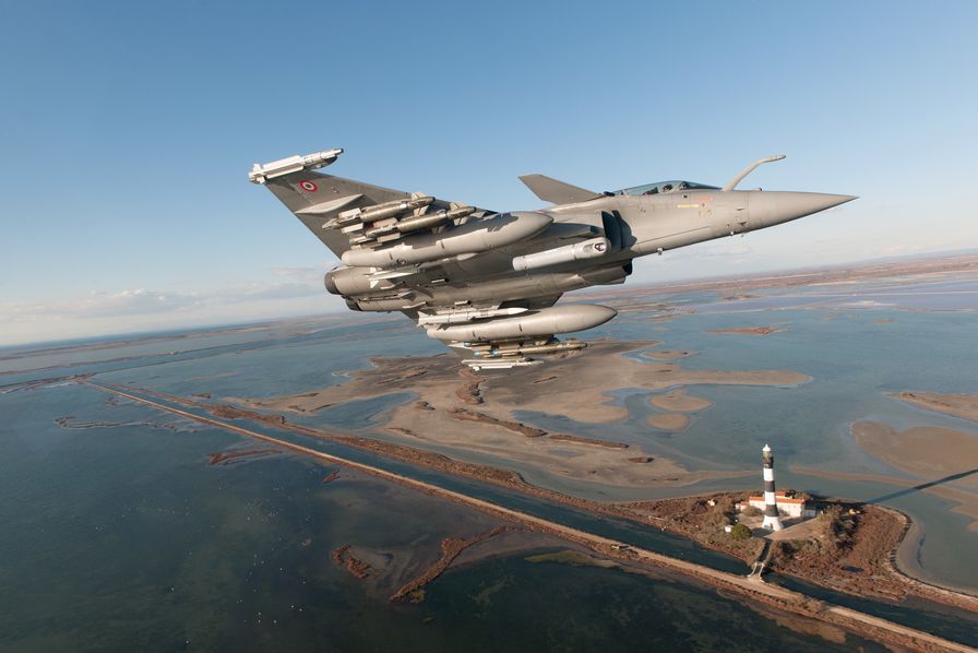

منصات الإطلاق
صاروخ MICA صُمم للتكامل مع مجموعة واسعة من المنصات الجوية والبحرية:
المنصات الجوية الحالية:
Dassault Rafale: المنصة الأساسية، يحمل 4-6 صواريخ (مزيج من MICA RF وIR).
Dassault Mirage 2000: مُدمج في فرنسا، الهند، والإمارات، يحمل 2-4 صواريخ.
4632236f49ce493eb259bf0b3f3419eb
HAL Tejas: مُدمج مع القوات الجوية الهندية (اختبارات في 2018-2020).
Saab JAS 39 Gripen: مُدمج في تايلاند وبعض الدول الأخرى.
13716
F-16 Fighting Falcon: مُدمج في تايوان والمغرب.
المنصات البحرية والأرضية:
VL-MICA: مُدمج على فرقاطات (مثل FREMM المصرية)، كورفيتات (مثل Gowind)، وأنظمة دفاع أرضية (مثل نظام Singapore’s VL-MICA).
المنصات المستقبلية:
Rafale F4: خطط لتكامل MICA NG بحلول 2026.
F-35 Lightning II: اقتراحات للتكامل مع بعض الدول الأوروبية، لكنه يتطلب تعديلات للحمل الداخلي.
KAI FA-50: محتمل للتصدير إلى دول آسيوية.
الميزات:
الصاروخ خفيف (112 كجم) وصغير (3.1 م)، مما يجعله مناسبًا للطائرات الخفيفة والثقيلة، مع إمكانية الحمل الداخلي في طائرات شبحية (مع تعديلات).
يدعم الإطلاق خارج محور الرؤية (Off-Boresight) بزاوية تصل إلى 90 درجة (MICA IR)، مما يعزز فعاليته في القتال القريب.
متوافق مع أنظمة التوجيه الشبكية (مثل NATO Link 16)، مما يتيح استهداف أهداف خارج خط الرؤية.
نظام توجيه ثلاثي الأبعاد (Thrust Vector Control - TVC) يوفر مناورة عالية (حمل أقصى 50G).
القيود:
مداه (80 كم لـ MICA RF، 60 كم لـ MICA IR) أقل من صواريخ بعيدة المدى مثل Meteor (250 كم) أو AIM-174B (400+ كم).
التكلفة مرتفعة نسبيًا مقارنة بصواريخ قصيرة المدى مثل Python-5 أو ASRAAM.
أداء MICA IR ضد الأهداف البعيدة قد يكون محدودًا بسبب قيود مستشعر الأشعة تحت الحمراء.
جدول مواصفات صاروخ MICA
الخاصية التفاصيل
الكتلة 112 كجم (247 رطل)
الطول 3.1 م (10.2 قدم)
القطر 160 مم (6.3 بوصة)
امتداد الجناح حوالي 480 مم (18.9 بوصة)، أجنحة دلتا مقصوصة
الرأس الحربي متشظي عالي الانفجار، 12 كجم (26 رطل)
قوة الانفجار معادل حوالي 5-7 كجم من TNT (تقديري)
آلية الانفجار صمام قريب راداري (RF) أو ليزري (IR)، فترة تفعيل 1 ثانية
المحرك صاروخي صلب مع توجيه ثلاثي الأبعاد (TVC)
المدى MICA RF: 80 كم (50 ميل، 43 ميل بحري)
MICA IR: 60 كم (37 ميل، 32 ميل بحري)
VL-MICA: 20-40 كم
السرعة القصوى ماخ 4 (حوالي 1,350 م/ثانية)
نظام التوجيه منتصف المسار: ملاحة قصورية مع GPS/INS، وصلة بيانات (RF فقط)
المرحلة النهائية: باحث رادار نشط AD4A (RF) أو أشعة تحت حمراء تصويرية (IR)
منطق التوجيه خوارزميات رقمية، إطلاق خارج محور الرؤية (90 درجة لـ IR)، قفل قبل/بعد الإطلاق، مناورة 50G
الباحث RF: رادار نشط AD4A (Thales)، مدى كشف 15-20 كم، قفل من 10-12 كم
IR: مستشعر تصويري IIR، مدى كشف 10-15 كم، مقاوم للتشويش
منصات الإطلاق Rafale، Mirage 2000، HAL Tejas، Gripen، F-16 (جوية)
فرقاطات FREMM، كورفيتات Gowind، أنظمة أرضية (VL-MICA)
وصلة البيانات ثنائية الاتجاه (RF فقط)، تدعم استهداف خارج خط الرؤية عبر Rafale أو AWACS

صاروخ MICA يُعد ركيزة أساسية في استراتيجية الدفاع الجوي الفرنسية وحلفائها:
مواجهة التهديدات المتعددة: فعال ضد المقاتلات (مثل Su-30، JF-17)، الطائرات بدون طيار، والصواريخ المضادة للسفن، مما يجعله سلاحًا متعدد المهام.
تعزيز الدفاع البحري: نسخة VL-MICA توفر حماية 360 درجة للسفن ضد التهديدات الجوية والبحرية، مع رد فعل سريع (إطلاق عمودي).
قدرات متعددة المهام:
جو-جو: الاشتباك مع أهداف بعيدة وقريبة باستخدام MICA RF أو IR.
سطح-جو (VL-MICA): اعتراض الطائرات والصواريخ القادمة في نطاق 20-40 كم.
محدودية جو-سطح: القدرة على ضرب أهداف أرضية ثابتة (مثل رادارات) بتعديلات.
التأثير في التطوير:
يُعتبر استجابة لاحتياجات القتال الحديث، حيث يجمع بين قدرات صواريخ قصيرة وبعيدة المدى في منصة واحدة.
يكمل صواريخ أخرى مثل Meteor (بعيد المدى) وASRAAM (قصير المدى)، مما يوفر ترسانة متكاملة.
دفع باتجاه تطوير صواريخ مماثلة، مثل Python-5 الإسرائيلي أو Astra IR الهندي.

كيفية توجيه الصاروخ
صاروخ MICA يعتمد على نظام توجيه مزدوج (رادار أو أشعة تحت حمراء) لتحقيق المرونة:
المرحلة الأولية (إطلاق ومنتصف المسار):
الملاحة القصورية مع GPS/INS: يوجه الصاروخ إلى منطقة الهدف بدقة (MICA RF وIR).
وصلة بيانات (MICA RF): يتلقى تحديثات منتصف المسار من الطائرة الأم (مثل Rafale) أو AWACS عبر شبكة NATO Link 16، مما يتيح استهداف أهداف خارج خط الرؤية.
MICA IR: يعتمد على التوجيه الذاتي (Fire-and-Forget) دون الحاجة إلى وصلة بيانات، مما يجعله صامتًا ومقاومًا للتشويش.
المرحلة النهائية:
MICA RF: باحث رادار نشط AD4A (مطور بواسطة Thales)، مدى كشف 15-20 كم، قادر على قفل أهداف بمقطع راداري منخفض من 10-12 كم.
MICA IR: باحث بالأشعة تحت الحمراء مع مستشعر تصويري (IIR)، مدى كشف 10-15 كم، فعال ضد الأهداف الحرارية حتى في ظروف التشويش.
مقاومة التشويش: كلا الباحثين مزودان بتقنيات مضادة للتدابير الإلكترونية (ECCM)، مع خوارزميات رقمية لتتبع الأهداف المناورة.
منطق التوجيه:
يدعم الإطلاق في وضع القفل قبل الإطلاق (Lock-On Before Launch) أو بعد الإطلاق (Lock-On After Launch) لـ MICA RF.
MICA IR يدعم إطلاقات خارج محور الرؤية (90 درجة)، مع قدرة على تتبع الأهداف المناورة بفضل مستشعر التصوير.
نظام توجيه ثلاثي الأبعاد (TVC) يتيح مناورة عالية (50G)، مما يجعله فعالًا في القتال القريب.
آلية التفجير: صمام قريب راداري (MICA RF) أو ليزري (MICA IR) يُفعّل رأسًا حربيًا متشظيًا عالي الانفجار بوزن 12 كجم، مع فترة تفعيل تُقدر بـ 1 ثانية.

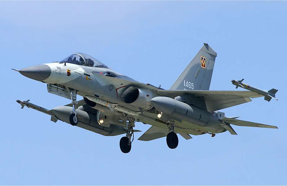

منصات الإطلاق

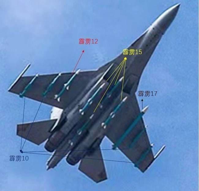

صاروخ PL-12 صُمم للتكامل مع المقاتلات الصينية والطائرات المصدرة:

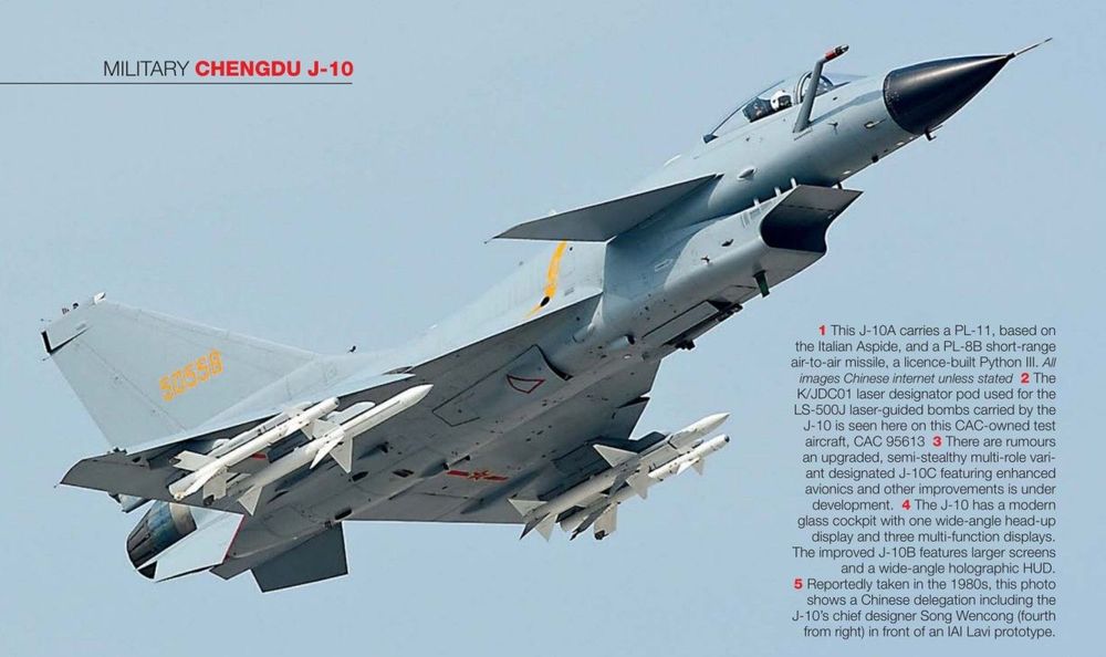

المنصات الحالية:

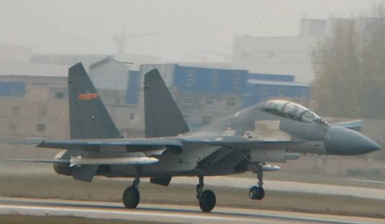

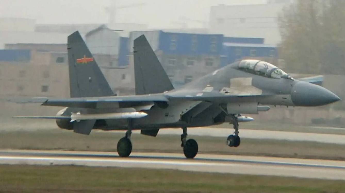

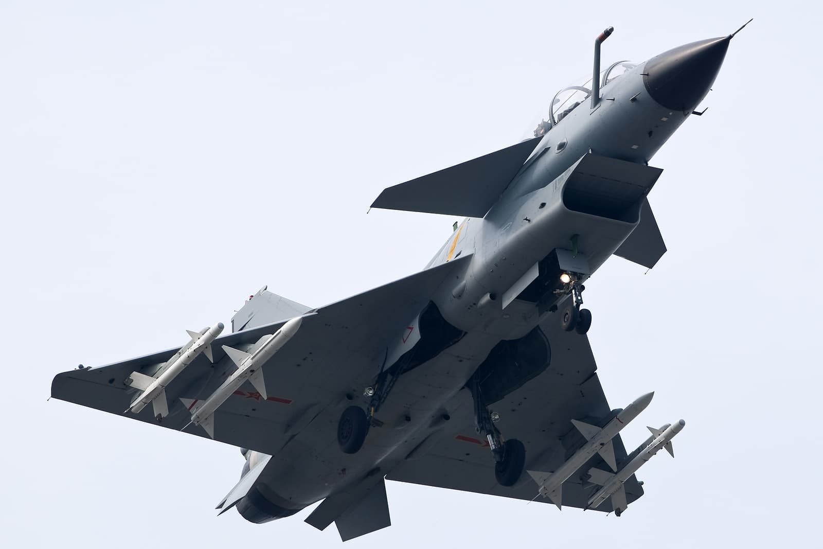

Chengdu J-10: المنصة الأساسية الصينية، يحمل 4-6 صواريخ.
PL-12 (الوسط الأيمن)
Shenyang J-11/J-15/J-16: مُدمج مع نسخ مختلفة، يحمل 6-8 صواريخ.
Chengdu J-20: مُدمج مع تعديلات للحمل الداخلي (4 صواريخ).

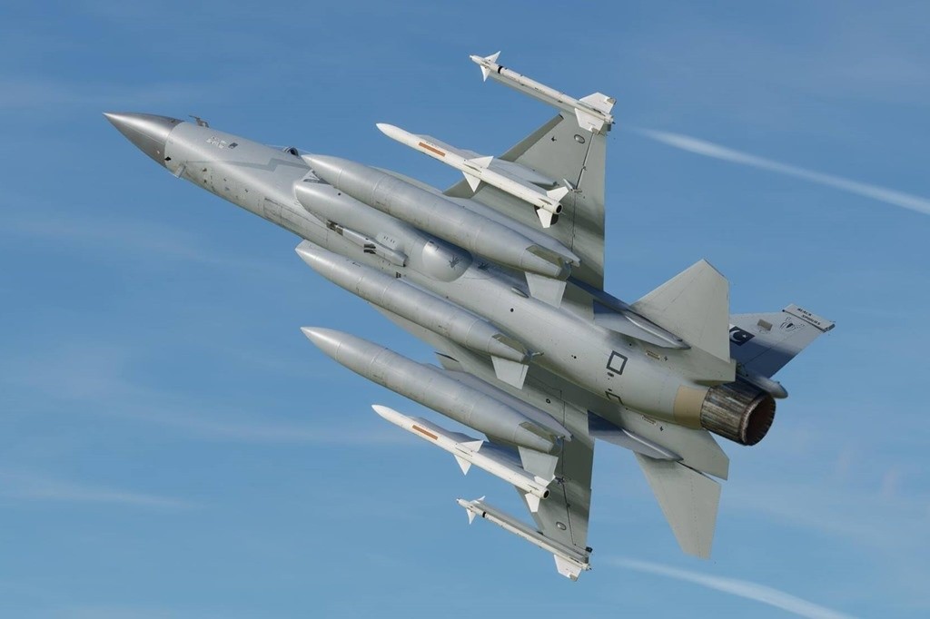

JF-17 Thunder: المنصة الرئيسية للتصدير (باكستان، المغرب)، يحمل 2-4 صواريخ SD-10A.
Su-27/Su-30: مُدمج مع النسخ الصينية (Su-30MKK).
المنصات المستقبلية:
Shenyang FC-31: اقتراحات للتكامل مع الجيل الخامس للتصدير.
JF-17 Block III: تحسينات لتكامل SD-10A مع رادار AESA.

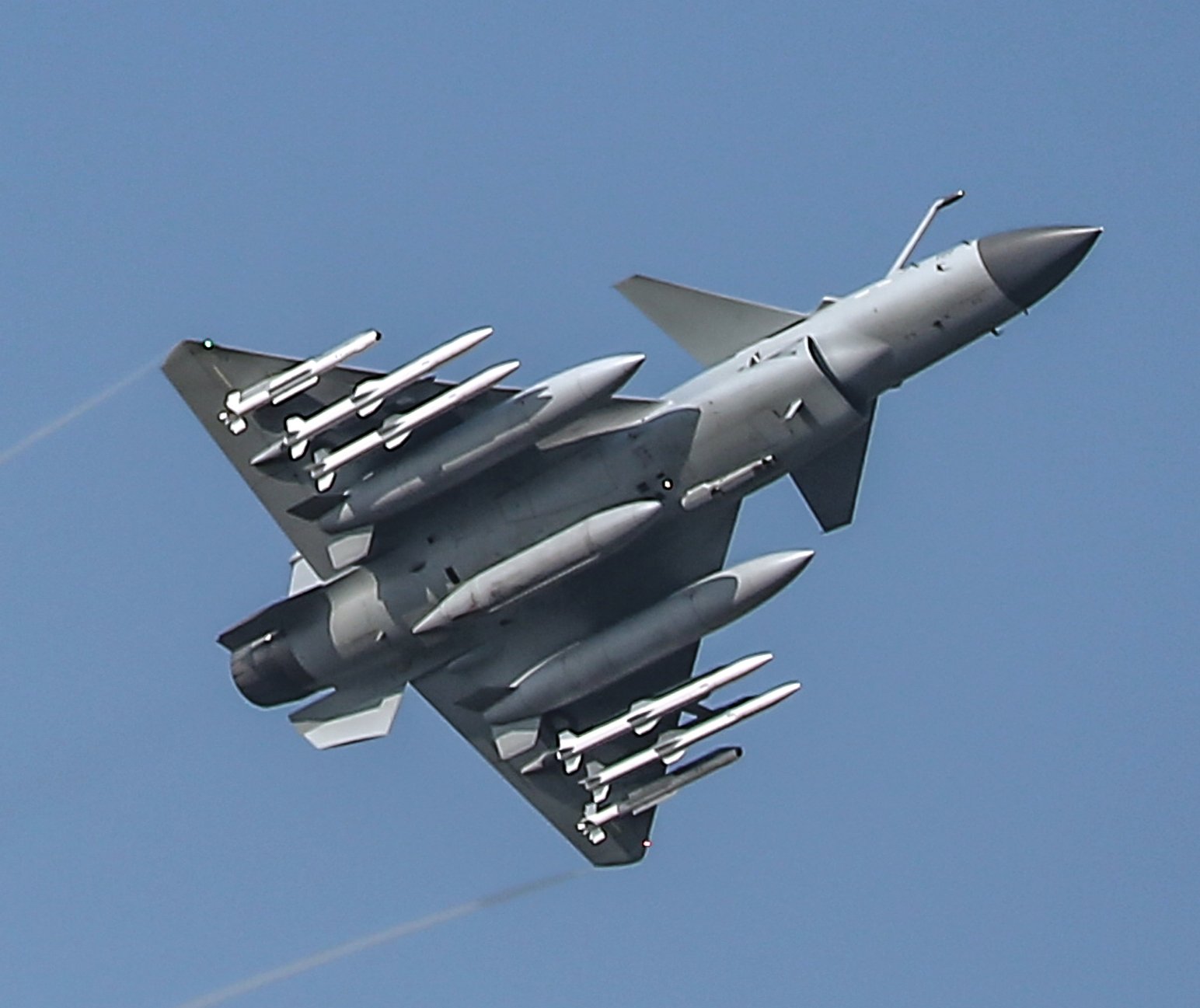

Chengdu J-20: المنصة الأساسية، يحمل 4-6 صواريخ داخليًا للحفاظ على التخفي.
Shenyang J-16: يحمل 6-8 صواريخ خارجيًا.
Chengdu J-10C: يحمل 4-6 صواريخ.
Shenyang J-11B/J-15: مُدمج مع النسخ البحرية والبرية، يحمل 4-6 صواريخ.
JF-17 Thunder Block III: مُدمج مع PL-15E في باكستان، يحمل 2-4 صواريخ.
J-10CE: مُدمج مع PL-15E للتصدير، يحمل 4 صواريخ.

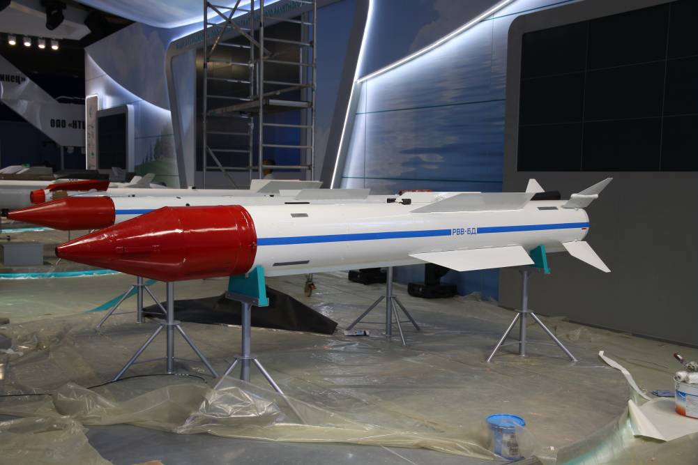

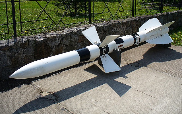

الصاروخ الروسي R-27
صاروخ R-27 (الاسم الروسي: Р-27، المعروف بتسمية الناتو AA-10 Alamo) هو صاروخ جو-جو متوسط إلى بعيد المدى (Medium to Long-Range Air-to-Air Missile) طُور بواسطة مكتب تصميم فيمبل (Vympel) في الاتحاد السوفيتي خلال السبعينيات والثمانينيات. صُمم ليكون السلاح الأساسي للمقاتلات السوفيتية مثل MiG-29 وSu-27، ويُعد منافسًا مباشرًا لصواريخ مثل AIM-7 Sparrow الأمريكي في عصره. يُستخدم للاشتباك مع المقاتلات، القاذفات، وطائرات الدعم (مثل AWACS) في نطاق يصل إلى 130 كم (حسب الإصدار). يتميز بتنوع أنظمة التوجيه (رادار شبه نشط، أشعة تحت حمراء، ورادار سلبي)، مما يجعله مرنًا في سيناريوهات القتال المختلفة. دخل الخدمة مع القوات الجوية السوفيتية في 1985، ولا يزال يُستخدم في العديد من الدول حتى مايو 2025، خاصة روسيا، أوكرانيا، والهند. صُدر إلى أكثر من 30 دولة، ويُعتبر من الصواريخ الجو-جو الأكثر انتشارًا في العالم بفضل تكلفته المنخفضة (حوالي 300,000-500,000 دولار) وأدائه الموثوق.
التاريخ والتطوير
النشأة: بدأ تطوير R-27 في أواخر السبعينيات كرد على الحاجة إلى صاروخ جو-جو متعدد المهام لمواجهة الطائرات الغربية (مثل F-15 وF-16) المزودة بصواريخ مثل AIM-7 Sparrow. استفاد من تكنولوجيا صاروخ R-23 مع تحسينات في المدى، التوجيه، والمناورة.
الإصدارات:
R-27R: النسخة الأساسية بباحث رادار شبه نشط (SARH)، مدى 60-80 كم.
R-27T: نسخة بباحث أشعة تحت حمراء (IR)، مدى 50-70 كم، لا تتطلب رادار الطائرة بعد الإطلاق.
R-27ER: نسخة ممتدة المدى (Extended Range) بباحث رادار شبه نشط، مدى 100-130 كم، محرك أكبر.
R-27ET: نسخة ممتدة المدى بباحث أشعة تحت حمراء، مدى 90-120 كم.
R-27P: نسخة بباحث رادار سلبي (Passive Radar) لاستهداف الطائرات المشعة راداريًا (مثل AWACS)، مدى 80-110 كم.
R-27EP: نسخة ممتدة المدى بباحث رادار سلبي، مدى 100-130 كم.
الصانع: مكتب تصميم فيمبل (Vympel NPO)، لاحقًا جزء من Tactical Missiles Corporation الروسية.
الجدول الزمني:
أواخر 1970: بدء التطوير لتحل محل صواريخ مثل R-23 وR-40.
1982: أول اختبار إطلاق تجريبي من طائرة MiG-29.
1985: دخول R-27R وR-27T الخدمة مع القوات الجوية السوفيتية.
1990: إدخال النسخ الممتدة المدى (R-27ER/ET) مع تحسينات في المحرك.
1990: تصدير R-27 إلى دول حلف وارسو، الهند، الصين، ودول أفريقية.
2000: تطوير نسخ P/EP لاستهداف AWACS، مع تصدير محدود.
2014-2022: استخدام R-27 في النزاع الأوكراني-الروسي من كلا الطرفين (روسيا وأوكرانيا).
2025: استمرار الاستخدام في روسيا، أوكرانيا، الهند، ودول أخرى، مع تراجع تدريجي لصالح R-77 وR-37M.
الاستخدام التاريخي:
النزاع الأوكراني-الروسي (2014-2025): استخدمته روسيا وأوكرانيا على طائرات MiG-29 وSu-27 ضد المقاتلات والطائرات بدون طيار. أداءه محدود ضد الأهداف الشبحية.
الحرب الأثيوبية-الإريترية (1998-2000): استخدمته إثيوبيا على Su-27 ضد مقاتلات إريترية.
تمارين عسكرية: استخدم في تمارين روسية (مثل Vostok) وهندية (مثل Cope India) على Su-30MKI.
صُمم لاستهداف المقاتلات (مثل F-16، Mirage 2000)، القاذفات، AWACS (R-27P/EP)، والطائرات بدون طيار.
التصدير: صُدر إلى أكثر من 30 دولة، بما في ذلك الهند (Su-30MKI)، الصين (Su-27)، أوكرانيا، إندونيسيا، فيتنام، إثيوبيا، والجزائر. التكلفة المنخفضة (300,000-500,000 دولار) جعلته جذابًا مقارنة بـ AIM-120 AMRAAM (1.2 مليون دولار).
التمويل: المشروع مُمول من الحكومة السوفيتية/الروسية، مع إيرادات التصدير تدعم استمرار الإنتاج.
منصات الإطلاق

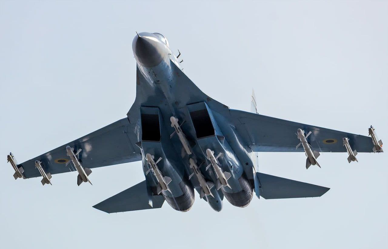

صاروخ R-27 صُمم للتكامل مع المقاتلات السوفيتية/الروسية والطائرات المصدرة:
المنصات الحالية:

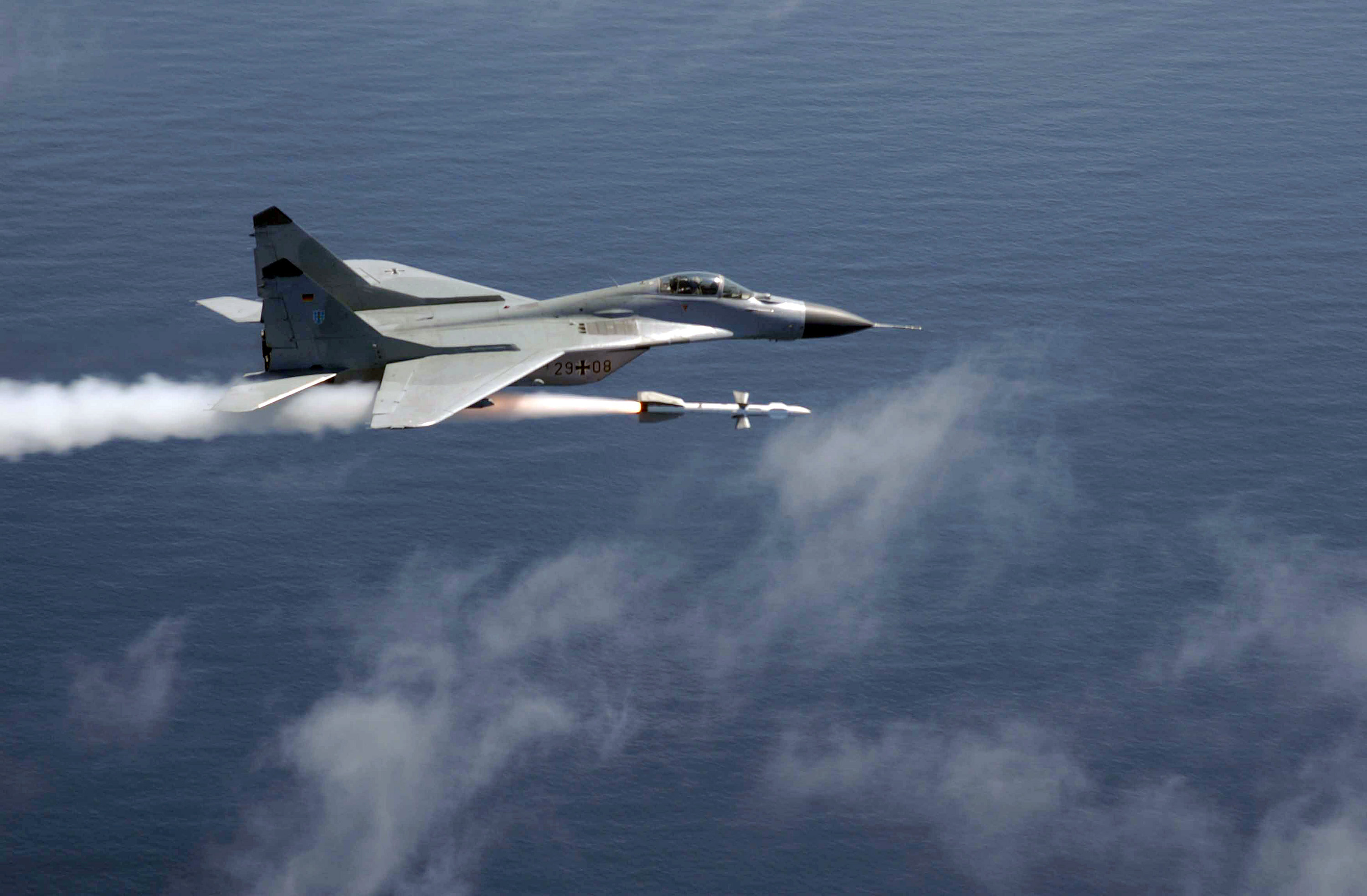

MiG-29 Fulcrum: المنصة الأساسية، يحمل 4-6 صواريخ (R-27R/T/ER/ET).
Su-27 Flanker/Su-30: يحمل 6-8 صواريخ، بما في ذلك النسخ P/EP.
Su-33: النسخة البحرية، يحمل 4-6 صواريخ.
Su-35: مُدمج مع تحسينات في أنظمة التوجيه، يحمل 6-8 صواريخ.
Su-30MKI/MKA/MKM: نسخ مصدرة إلى الهند، الجزائر، وماليزيا، يحمل 6-8 صواريخ.
MiG-31 (محدود): استخدام نسخ P/EP ضد AWACS.
المنصات السابقة:
MiG-23: استخدام محدود في الثمانينيات.
Yak-141: خطط للتكامل لم تُكمل.

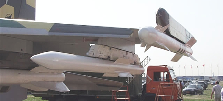

this-canceled-soviet-vtol-jet-couldve-squared-up-with-an-f-35-its-coming-to-war-thunder-211352_1.jpg
الميزات:
الصاروخ متوسط الحجم (253-350 كجم، 4-4.78 م حسب الإصدار)، مما يتيح حمله بأعداد كبيرة.
يدعم الإطلاق خارج محور الرؤية (Off-Boresight) بزاوية تصل إلى 45 درجة (خاصة R-27T/ET).
متوافق مع رادارات الطائرات السوفيتية/الروسية (مثل N001، Irbis-E)، مع تحديثات لدعم وصلة بيانات في النسخ المتأخرة.
تصميم معياري يتيح تبديل الباحثات (SARH، IR، Passive) حسب المهمة.
القيود:
نسخ SARH (R-27R/ER) تتطلب إضاءة الهدف برادار الطائرة طوال المسار، مما يحد من مرونة الطيار.
مداه (130 كم كحد أقصى) أقل من صواريخ حديثة مثل PL-15 (200-300 كم) أو Meteor (250 كم).
أداؤه ضد الأهداف الشبحية محدود بسبب تقنيات الباحث القديمة نسبيًا.
جدول مواصفات صاروخ R-27 (AA-10 Alamo)
الخاصية التفاصيل
الكتلة R-27R/T: 253 كجم (558 رطل)
R-27ER/ET/P/EP: 343-350 كجم (756-772 رطل)
الطول R-27R/T: 4 م (13.1 قدم)
R-27ER/ET/P/EP: 4.78 م (15.7 قدم)
القطر 230 مم (9.1 بوصة)
امتداد الجناح حوالي 770 مم (30.3 بوصة)، أجنحة دلتا مقصوصة
الرأس الحربي متشظي عالي الانفجار، 39 كجم (86 رطل)
قوة الانفجار معادل حوالي 15-20 كجم من TNT (تقديري)
آلية الانفجار صمام قريب راداري أو ليزري، فترة تفعيل 1-2 ثانية
المحرك صاروخي صلب أحادي النبضة
المدى R-27R: 60-80 كم (37-50 ميل، 32-43 ميل بحري)
R-27T: 50-70 كم (31-43 ميل، 27-38 ميل بحري)
R-27ER/ET/P/EP: 100-130 كم (62-81 ميل، 54-70 ميل بحري)
السرعة القصوى 4.5 ماخ (حوالي 1,500 م/ثانية)
نظام التوجيه R-27R/ER: رادار شبه نشط (SARH)
R-27T/ET: أشعة تحت حمراء (IR)
R-27P/EP: رادار سلبي (Passive Radar)
منطق التوجيه خوارزميات أساسية، قفل قبل الإطلاق (SARH)، قفل قبل/بعد الإطلاق (IR)، مناورة 20-25G
الباحث R-27R/ER: SARH (9B-1101K)، مدى كشف 10-15 كم
R-27T/ET: IR (MK-80M)، مدى كشف 8-12 كم
R-27P/EP: رادار سلبي، مدى كشف 15-20 كم
منصات الإطلاق MiG-29، Su-27، Su-30، Su-33، Su-35، Su-30MKI/MKA/MKM، MiG-31 (محدود)
وصلة البيانات محدودة، تحديثات منتصف المسار عبر رادار الطائرة أو AWACS (ER/EP)
الأهمية الاستراتيجية
صاروخ R-27 كان ركيزة أساسية في استراتيجية الدفاع الجوي السوفيتية/الروسية:
مواجهة التهديدات الغربية: صُمم لمواجهة مقاتلات الناتو (F-15، F-16) وقاذفات مثل B-52، مع قدرة متخصصة ضد AWACS (R-27P/EP).
تعزيز الدفاع الجوي: يوفر حماية متوسطة إلى بعيدة المدى للأجواء الروسية، خاصة في المناطق الحدودية.
جو-جو: الاشتباك مع المقاتلات، القاذفات، وAWACS.
محدودية جو-سطح: القدرة على ضرب أهداف أرضية مشعة راداريًا (مثل رادارات) باستخدام R-27P/EP.
التأثير في التطوير:
مهد الطريق لصواريخ أكثر تقدمًا مثل R-77 (مدى 110 كم) وR-37M (مدى 400 كم).
أثر على تصميم صواريخ صينية مثل PL-12، التي استفادت من تكنولوجيا فيمبل.
تصديره عزز قدرات دول مثل الهند وأوكرانيا في مواجهة خصوم إقليميين.
القيود:
تقنيات الباحث (SARH، IR) أقل تقدمًا من صواريخ حديثة مثل AIM-120D (رادار نشط) أو Meteor (محرك نفاث).
التكلفة (300,000-500,000 دولار) منخفضة، لكن الأداء محدود في بيئات الحرب الإلكترونية المتقدمة.
نسخ SARH تعتمد على رادار الطائرة، مما يجعل الطيار عرضة للكشف.
السياق: استخدامه في النزاع الأوكراني-الروسي أظهر فعاليته ضد المقاتلات التقليدية، لكنه كان أقل كفاءة ضد الطائرات بدون طيار الحديثة. تصديره إلى الهند عزز قدراتها ضد باكستان والصين، خاصة في مواجهة صواريخ مثل PL-12.
كيفية توجيه الصاروخ
صاروخ R-27 يعتمد على أنظمة توجيه متنوعة حسب الإصدار:
الملاحة القصورية مع تحديثات رادار: نسخ R-27R/ER تعتمد على رادار الطائرة (مثل N001) لإضاءة الهدف وتحديث المسار.
وصلة بيانات محدودة: النسخ المتأخرة (ER/EP) تدعم تحديثات منتصف المسار من الطائرة أو AWACS.
R-27T/ET: لا تتطلب تحديثات مستمرة بفضل باحث الأشعة تحت الحمراء، مما يتيح إطلاق "أطلق وانسَ".
R-27P/EP: يعتمد على إشعاعات رادار العدو (مثل AWACS)، مع ملاحة قصورية.
المرحلة النهائية:
باحث رادار شبه نشط (R-27R/ER): يستخدم باحث SARH (مثل 9B-1101K)، مدى كشف 10-15 كم، يتطلب إضاءة مستمرة من الطائرة الأم.
باحث أشعة تحت حمراء (R-27T/ET): يستخدم باحث IR (مثل MK-80M)، مدى كشف 8-12 كم، فعال ضد الأهداف الساخنة (محركات الطائرات).
باحث رادار سلبي (R-27P/EP): يستهدف مصادر الإشعاع الراداري، مدى كشف 15-20 كم، مقاوم للتشويش.
مقاومة التشويش: محدودة في النسخ القديمة، لكن النسخ المتأخرة (ER/EP) مزودة بتقنيات ECCM بسيطة.
منطق التوجيه:
يدعم القفل قبل الإطلاق (Lock-On Before Launch) في جميع النسخ.
نسخ T/ET تدعم القفل بعد الإطلاق (Lock-On After Launch) بفضل باحث IR.
محرك صاروخي صلب أحادي النبضة يوفر مناورة متوسطة (حمل أقصى يُقدر بـ 20-25G).
آلية التفجير: صمام قريب راداري أو ليزري (حسب الإصدار) يُفعّل رأسًا حربيًا متشظيًا عالي الانفجار بوزن 39 كجم، مع فترة تفعيل تُقدر بـ 1-2 ثانية.
الميزات:
السرعة العالية (ماخ 4.5، حوالي 1,500 م/ث) تجعل اعتراضه صعبًا.
تنوع الباحثات (SARH، IR، Passive) يتيح استخدامه في سيناريوهات مختلفة.
تصميم قوي (253-350 كجم) مع دفع خالٍ من الدخان يقلل من الكشف البصري.
القيود:
نسخ SARH تعتمد على رادار الطائرة، مما يحد من المناورة بعد الإطلاق.
مدى الباحثات (10-20 كم) أقل من صواريخ حديثة مثل PL-15 (30-40 كم).
أداء الباحث ضد الأهداف الشبحية ضعيف بسبب تقنيات الثمانينيات.
خاتمة
صاروخ R-27 (AA-10 Alamo) يُعد من أهم الصواريخ الجو-جو في العصر السوفيتي، وقد أثبت فعاليته في العديد من النزاعات والتمارين بفضل تنوع إصداراته (R/T/ER/ET/P/EP) وتكلفته المنخفضة. تكامله مع طائرات مثل MiG-29 وSu-27 عزز قدرات روسيا ودول المستخدمين في مواجهة التهديدات الجوية التقليدية. رغم تراجع دوره لصالح صواريخ حديثة مثل R-77 وR-37M، يظل R-27 ركيزة أساسية في ترسانات دول مثل روسيا، أوكرانيا، والهند حتى مايو 2025. تصديره الواسع يعكس جاذبيته التجارية، لكنه يواجه تحديات في بيئات الحرب الإلكترونية المتقدمة والأهداف الشبحية.

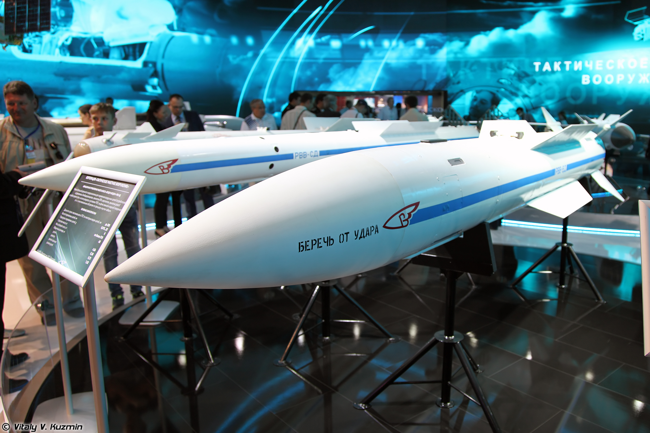

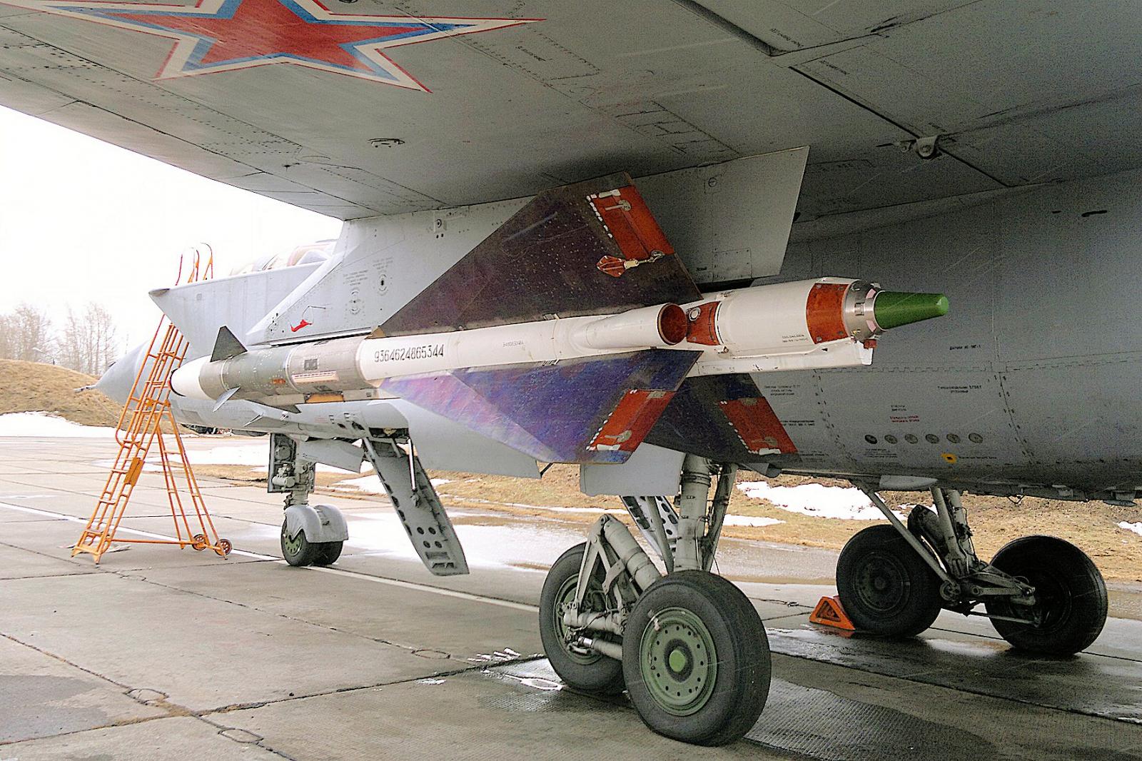

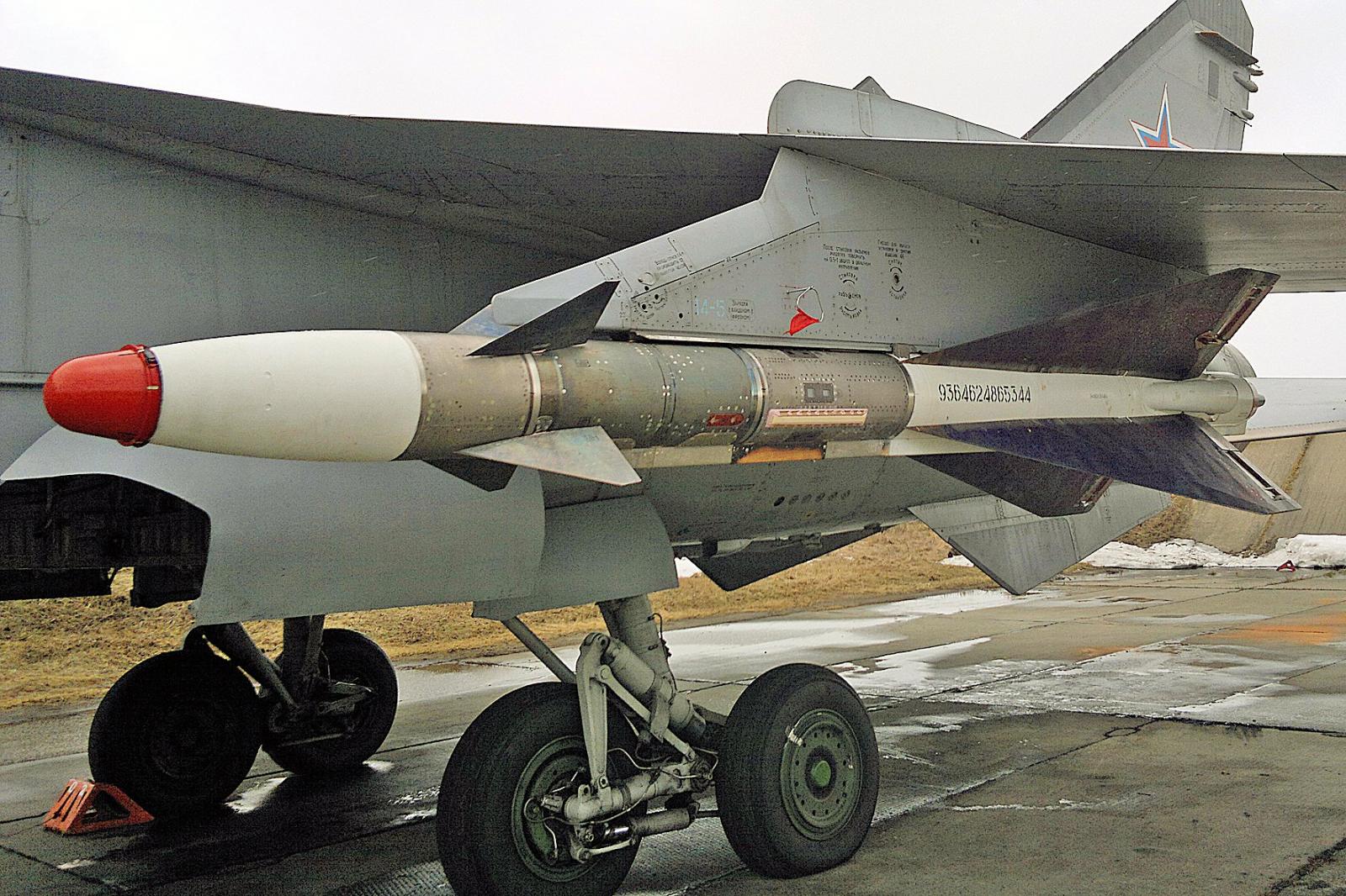

الصاروخ الروسي R-33
صاروخ R-33 (الاسم الروسي: Р-33، المعروف بتسمية الناتو AA-9 Amos) هو صاروخ جو-جو بعيد المدى (Long-Range Air-to-Air Missile) طُور بواسطة مكتب تصميم فيمبل (Vympel) في الاتحاد السوفيتي خلال السبعينيات والثمانينيات. صُمم خصيصًا لتسليح المقاتلة الاعتراضية MiG-31 Foxhound، بهدف إسقاط أهداف عالية القيمة مثل القاذفات الاستراتيجية (مثل B-52 أو B-1B)، طائرات الإنذار المبكر (AWACS)، وطائرات الاستطلاع على مدى يصل إلى 160 كم (النسخة الأساسية، تصل إلى 300 كم في الإصدارات اللاحقة). يُعد منافسًا لصواريخ مثل AIM-54 Phoenix الأمريكي في عصره، ويتميز بباحث رادار شبه نشط (SARH) مع قدرات متقدمة للاشتباك مع أهداف متعددة بفضل رادار MiG-31 القوي (Zaslon). دخل الخدمة مع القوات الجوية السوفيتية في 1981، ولا يزال يُستخدم في روسيا حتى مايو 2025، مع تحديثات (مثل R-33S). صُدر بشكل محدود إلى دول مثل الصين (لـ J-8II المعدلة)، ويُعتبر ركيزة أساسية في الدفاع الجوي بعيد المدى لروسيا بفضل سرعته العالية (ماخ 4.5) وتكلفته المعقولة (حوالي 500,000-700,000 دولار).
التاريخ والتطوير
النشأة: بدأ تطوير R-33 في أواخر الستينيات كرد على الحاجة إلى صاروخ بعيد المدى لمواجهة القاذفات الاستراتيجية الأمريكية والطائرات الاستطلاعية (مثل SR-71). صُمم بالتكامل مع MiG-31 ورادارها Zaslon، أول رادار صفيف ممسوح إلكترونيًا (PESA) في العالم.
الإصدارات:
R-33: النسخة الأساسية، باحث رادار شبه نشط (SARH)، مدى 120-160 كم، دخلت الخدمة 1981.
R-33S: نسخة محسنة (أوائل التسعينيات)، تحسينات في الباحث والمدى (حتى 200 كم)، مقاومة أفضل للتشويش.
R-33D: نسخة مطورة (2000s)، مدى ممتد (حتى 300 كم تقديري)، باحث محسن، استخدام محدود.
K-33: نسخة تصديرية (محدودة جدًا)، باحث مبسط، مدى 120 كم، صُدرت إلى الصين.
الجدول الزمني:
أواخر 1960: بدء التطوير لتسليح MiG-31.
1975: أول اختبار إطلاق تجريبي من MiG-31.
1981: دخول R-33 الخدمة مع القوات الجوية السوفيتية.
1990: إدخال R-33S مع تحسينات في الباحث والإلكترونيات.
2000: تطوير R-33D مع مدى ممتد، استخدام محدود.
2014-2025: استخدام R-33/R-33S في النزاع الأوكراني-الروسي على MiG-31، خاصة ضد طائرات الدعم الأوكرانية.
2025: استمرار الاستخدام في روسيا، مع تراجع تدريجي لصالح R-37M وصواريخ أحدث.
الاستخدام التاريخي:
النزاع الأوكراني-الروسي (2014-2025): استخدمته روسيا على MiG-31 لاستهداف طائرات أوكرانية (مثل Su-24 وطائرات بدون طيار)، مع فعالية محدودة ضد الأهداف الشبحية.
الحرب الباردة: كان رادعًا رئيسيًا ضد قاذفات الناتو وطائرات SR-71، لكن لم يُستخدم قتاليًا.
تمارين عسكرية: استخدم في تمارين روسية (مثل Zapad و Vostok) لمحاكاة الاشتباك مع AWACS وقاذفات.
صُمم لاستهداف القاذفات (B-52، B-1B)، AWACS (E-3 Sentry)، طائرات الاستطلاع (U-2، SR-71)، والطائرات بدون طيار.
التصدير: صُدر بشكل محدود كـ K-33 إلى الصين (لـ J-8II المعدلة) وبعض دول حلف وارسو سابقًا. التكلفة (500,000-700,000 دولار) جعلته أقل جاذبية من R-27 (300,000 دولار).
التمويل: المشروع مُمول من الحكومة السوفيتية/الروسية، مع إيرادات تصدير محدودة.
منصات الإطلاق

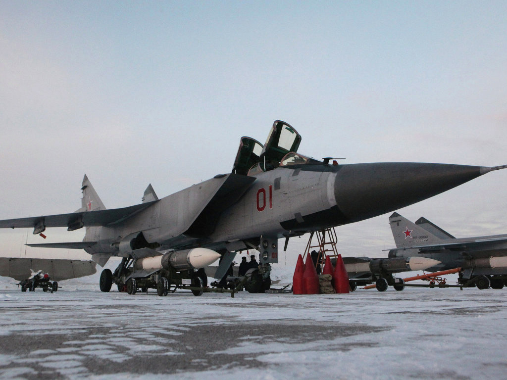

صاروخ R-33 صُمم حصريًا للتكامل مع MiG-31، مع استخدام محدود على منصات أخرى:
المنصات الحالية:

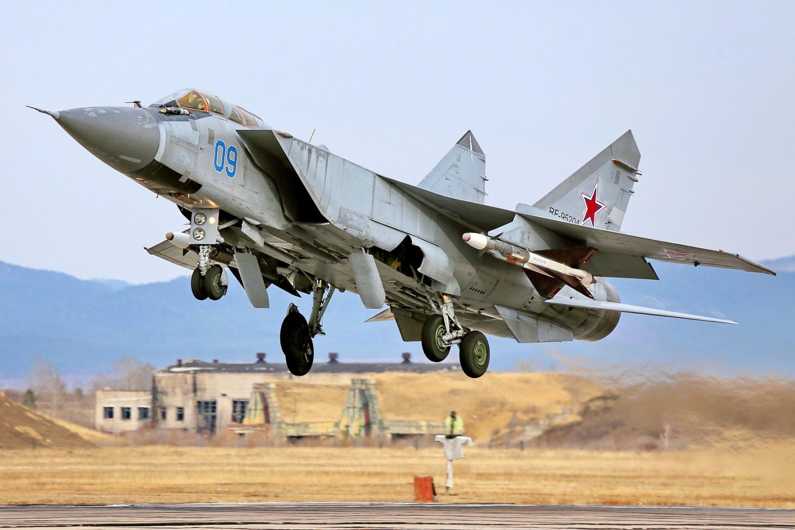

MiG-31 Foxhound: المنصة الأساسية، يحمل 4 صواريخ تحت البدن (نصف مدمجة) أو 6 في النسخ المحدثة (MiG-31BM).
J-8II (الصين): نسخة معدلة تحمل K-33، استخدام محدود.
المنصات السابقة:
لا توجد منصات أخرى مؤكدة بسبب التكامل الخاص مع رادار Zaslon.
الميزات:
الصاروخ كبير (415 كجم، 4.15 م)، مما يتطلب طائرة قوية مثل MiG-31 (سرعة 2.8 ماخ ، ارتفاع 25 كم).
يدعم الإطلاق خارج محور الرؤية (Off-Boresight) بزاوية تصل إلى 30 درجة، بفضل رادار Zaslon (مدى كشف 200 كم).
متوافق مع نظام Zaslon/Zaslon-M، يتيح الاشتباك مع 4 أهداف في وقت واحد (R-33S/D).
تصميم شبه مدمج (Conformal Carriage) يقلل من السحب الجوي على MiG-31.
القيود:
التكامل محدود بـ MiG-31 بسبب متطلبات الرادار والحجم، مما يمنع استخدامه على طائرات مثل Su-27 أو MiG-29.
الوزن (415 كجم) أثقل من صواريخ مثل R-27 (253-350 كجم)، مما يحد من الحمولة.
يتطلب سرعة وارتفاع MiG-31 العاليين لتحقيق أقصى مدى (160-300 كم).
جدول مواصفات صاروخ R-33 (AA-9 Amos)
الخاصية التفاصيل
الكتلة 415 كجم (915 رطل)
الطول 4.15 م (13.6 قدم)
القطر 380 مم (15 بوصة)
امتداد الجناح حوالي 900 مم (35.4 بوصة)، أجنحة دلتا مقصوصة
الرأس الحربي متشظي عالي الانفجار، 47 كجم (104 رطل)
قوة الانفجار معادل حوالي 20-25 كجم من TNT (تقديري)
آلية الانفجار صمام قريب راداري، فترة تفعيل 1-2 ثانية
المدى R-33: 120-160 كم (75-99 ميل، 65-86 ميل بحري)
R-33S: 160-200 كم (99-124 ميل، 86-108 ميل بحري)
R-33D: 200-300 كم (124-186 ميل، 108-162 ميل بحري، تقديري)
السرعة القصوى 4-5 ماخ (حوالي 1,500 م/ثانية)
نظام التوجيه رادار شبه نشط (SARH) مع ملاحة قصورية
منطق التوجيه خوارزميات أساسية، قفل قبل الإطلاق، مناورة 20G
الباحث رادار شبه نشط (9B-1103M)، مدى كشف 15-25 كم، مقاومة محدودة للتشويش (R-33S/D محسنة)
منصات الإطلاق MiG-31 (أساسي)، J-8II (تصدير محدود للصين)
وصلة البيانات تحديثات منتصف المسار عبر رادار Zaslon/Zaslon-M أو AWACS (R-33S/D)
صاروخ R-33 كان ركيزة أساسية في استراتيجية الدفاع الجوي السوفيتية/الروسية بعيدة المدى:
مواجهة القاذفات الاستراتيجية: صُمم لإسقاط قاذفات الناتو (B-52، B-1B) قبل إطلاق صواريخ كروز، مما يعزز الدفاع الجوي لبعدات القاذفات الاستراتيجية : صُمم لإسقاط قاذفات الناتو (B-52، B-1B) قبل إطلاق صواريخ كروز، مما يعزز الدفاع الجوي للأجواء السوفيتية/الروسية.
حماية الأجواء البعيدة: مداه (160-300 كم) يتيح حماية مناطق شاسعة، خاصة في القطب الشمالي وسيبيريا.
جو-جو: الاشتباك مع القاذفات، AWACS، طائرات الاستطلاع، والطائرات بدون طيار.
محدودية جو-سطح: القدرة على ضرب أهداف أرضية مشعة راداريًا (مثل رادارات) بتعديلات.
التأثير في التطوير:
مهد الطريق لصواريخ أكثر تقدمًا مثل R-37M (مدى 400 كم) وKS-172 (تحت التطوير).
أثر على تصميم صواريخ صينية مثل PL-17، التي استفادت من خبرات فيمبل.
عزز قدرات MiG-31 كمنصة دفاع جوي رئيسية، مما أطال عمرها التشغيلي.
القيود:
باحث SARH يتطلب إضاءة مستمرة من MiG-31، مما يحد من المرونة مقارنة بصواريخ مثل AIM-120D (رادار نشط).
التكلفة (500,000-700,000 دولار) أعلى من R-27 (300,000 دولار)، مما قلل من تصديره.
أداؤه ضد الأهداف الشبحية (مثل F-22) محدود بسبب تقنيات الثمانينيات، رغم تحسينات R-33S/D.
السياق: استخدامه في النزاع الأوكراني-الروسي أظهر فعاليته ضد طائرات الدعم، لكنه أقل كفاءة ضد المقاتلات الحديثة. دوره في حماية الأجواء الروسية يظل حاسمًا، خاصة في القطب الشمالي.
كيفية توجيه الصاروخ
صاروخ R-33 يعتمد على نظام توجيه يعتمد على رادار MiG-31 القوي:
الملاحة القصورية مع تحديثات رادار: يعتمد على رادار Zaslon/Zaslon-M (مدى كشف 200-300 كم) لإضاءة الهدف وتحديث المسار.
وصلة بيانات: النسخ المتأخرة (R-33S/D) تدعم تحديثات منتصف المسار من MiG-31 أو AWACS، مما يتيح الاشتباك مع أهداف خارج خط الرؤية.
المرحلة النهائية:
باحث رادار شبه نشط (SARH): يستخدم باحث SARH (مثل 9B-1103M)، مدى كشف 15-25 كم، يتطلب إضاءة مستمرة من MiG-31.
مقاومة التشويش: النسخ الأساسية محدودة، لكن R-33S/D مزودة بتقنيات ECCM محسنة لمواجهة التدابير الإلكترونية.
التكيفية: الباحث يتكيف مع الأهداف المناورة، مع قدرة على الاشتباك مع أهداف منخفضة الارتفاع (R-33S).
منطق التوجيه:
يدعم القفل قبل الإطلاق (Lock-On Before Launch) فقط.
محرك صاروخي صلب أحادي النبضة يوفر مناورة متوسطة (حمل أقصى يُقدر بـ 20G).
آلية التفجير: صمام قريب راداري يُفعّل رأسًا حربيًا متشظيًا عالي الانفجار بوزن 47 كجم، مع فترة تفعيل تُقدر بـ 1-2 ثانية.
الميزات:
السرعة العالية (ماخ 4.5، حوالي 1,500 م/ث) ومنطقة عدم الهروب (30-50 كم) تجعل اعتراضه صعبًا.
القدرة على الاشتباك مع 4 أهداف في وقت واحد (مع MiG-31BM).
تصميم قوي (415 كجم) مع دفع خالٍ من الدخان يقلل من الكشف البصري.
القيود:
باحث SARH يعتمد على رادار MiG-31، مما يحد من مرونة الطيار.
مدى الباحث (15-25 كم) أقل من صواريخ حديثة مثل PL-17 (40-50 كم).
خاتمة
صاروخ R-33 (AA-9 Amos) يُعد من أهم الصواريخ الجو-جو بعيدة المدى في الترسانة السوفيتية/الروسية، وقد أثبت فعاليته في حماية الأجواء ضد القاذفات وطائرات الدعم. تكامله الحصري مع MiG-31 ومداه (160-300 كم) جعله رادعًا قويًا خلال الحرب الباردة وما بعدها. رغم تحديثاته (R-33S/D)، فإن اعتماده على باحث SARH وتقنيات الثمانينيات يحد من فعاليته ضد الأهداف الشبحية مقارنة بصواريخ حديثة مثل R-37M أو PL-17. استخدامه في النزاع الأوكراني-الروسي يعكس دوره المستمر في الدفاع الجوي، لكنه يتراجع تدريجيًا لصالح أنظمة أحدث. تصديره المحدود يعكس تخصصه للمنصات الروسية.

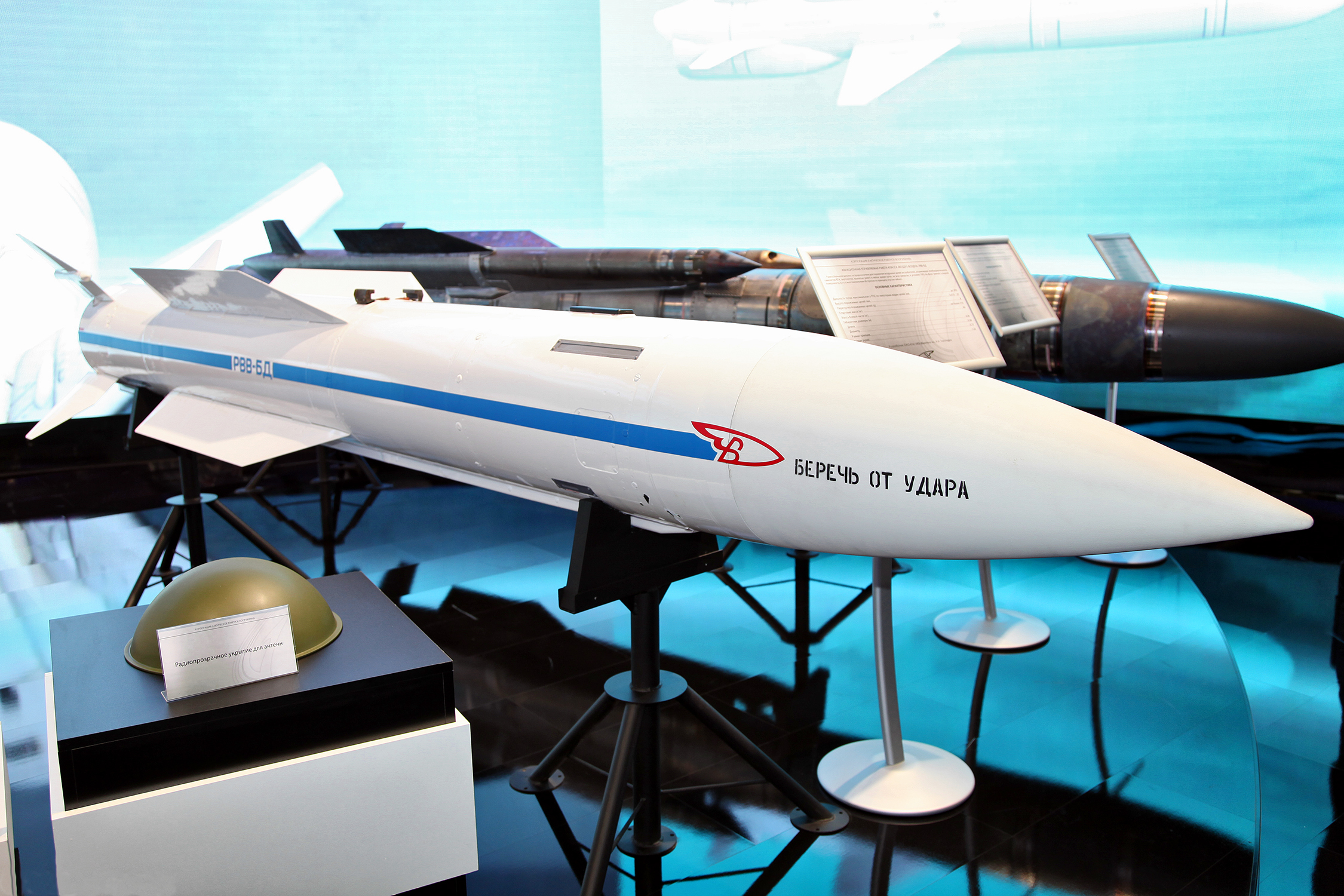

الصاروخ الروسي R-37
صاروخ R-37 (الاسم الروسي: Р-37، المعروف بتسمية الناتو AA-13 Axehead) هو صاروخ جو-جو بعيد المدى للغاية (Ultra-Long-Range Air-to-Air Missile - ULRAAM) طُور بواسطة مكتب تصميم فيمبل (Vympel) في روسيا. صُمم ليكون السلاح الأساسي للطائرات الاعتراضية مثل MiG-31 وSu-35، مع التركيز على استهداف الأهداف الجوية عالية القيمة مثل طائرات الإنذار المبكر (AWACS)، طائرات القيادة والسيطرة (C2)، طائرات التزود بالوقود، والقاذفات الثقيلة، مع قدرة ثانوية ضد المقاتلات المناورة. يُعد تطورًا مباشرًا عن صاروخ R-33، ويتميز بباحث رادار نشط (Active Electronically Scanned Array - AESA) في النسخ المتقدمة، مدى يصل إلى 200-400 كم (حسب الإصدار)، وسرعة فائقة (6 ماخ ). دخل الخدمة مع القوات الجوية الروسية في أواخر الثمانينيات (R-37 الأصلي) وتم تحديثه إلى R-37M في 2014، والذي يُستخدم حتى مايو 2025. يُعتبر منافسًا لصواريخ مثل PL-17 الصيني وAIM-174B الأمريكي. صُدر بكميات محدودة إلى دول مثل الهند وإيران، ويُبلغ سعر الوحدة حوالي 1.5-2.5 مليون دولار، مما يعكس تقنيته المتقدمة ودوره الاستراتيجي.
التاريخ والتطوير
النشأة: بدأ تطوير R-37 في الثمانينيات كتحديث لـ R-33 لمواجهة التهديدات الجوية الحديثة، مع الاستفادة من تقنيات الرادار والباحثات. هددف المشروع إلى تعزيز قدرات MiG-31 في الدفاع الجوي بعيد المدى.
الإصدارات:
R-37: النسخة الأساسية بباحث رادار نشط (ARH)، مدى 200-300 كم، دخلت الخدمة في 1988.
R-37M: نسخة مطورة (Vympel RVV-BD) بمدى ممتد (300-350 كم)، باحث AESA، إلكترونيات رقمية متقدمة، وتكامل مع Su-35 وSu-57، دخلت الخدمة في 2014.
R-37M (تصدير): نسخة مبسطة للتصدير بمدى 200-250 كم وباحث أقل تقدمًا.
الصانع: مكتب تصميم فيمبل (Vympel NPO)، جزء من Tactical Missiles Corporation الروسية.
الجدول الزمني:
أواخر 1970: بدء التطوير كجزء من تحديثات MiG-31.
1985: أول اختبار إطلاق تجريبي من MiG-31.
1988: دخول R-37 الخدمة مع القوات الجوية السوفيتية.
2000: بدء تطوير R-37M لمواجهة AWACS وأهداف شبحية.
2012: اختبارات R-37M على Su-35 و MiG-31BM.
2014: دخول R-37M الخدمة، مع تكامل مع Su-57 (محدود).
2018: تصدير R-37M إلى الهند (لـ Su-30MKI)) وإيران (محتمل).
2022-2025: استخدام R-37M في النزاع الأوكراني-الروسي ضد طائرات وطائرات بدون طيار أوكرانية.
2025: استمرار الإنتاج لروسيا ودول المستخدمين، مع خطط لتحديثات إضافية.
الاستخدامات التاريخية:
النزاع الأوكراني-الروسي (2022-2025): استخدمته روسيا على MiG-31BM وSu-35 ضد طائرات أوكرانية (مثل Su-27, Su-24) وطائرات بدون طيار، مع نجاحات ملحوظة ضد أهداف بعيدة.
تمارين عسكرية:
استخدم في تمارين روسية مثل Vostok وZapad لمحاكاة الاشتباك مع AWACS والقاذفات.
شارك في تمارين هندية (Cope India) على Su-30MKI ضد مقاتلات غربية.
صُمم لاستهداف القاذفات (مثل B-52, B-1B)، و AWACS (مثل E-3 Sentry)، طائرات التزود بالوقود (KC-135)، والطائرات بدون طيار، مع قدرة ثانوية ضد المقاتلات.
التصدير:
صُدر كـ R-37M إلى الهند (Su-30MKI)، إيران (محتمل على Su-30 أو MiG-29))، والجزائر (محتملة).
التكلفة العالية (1.5-2.5 مليون دولار) والتكنولوجيا المتقدمة تحد من التصدير مقارنة بـ R-27 (300,000 دولار).
التمويل: الممشروع مُمول من الحكومة الروسية، مع إيرادات التصدير تدعم تحديثات R-37M.
منصات الإطلاق
المنصات الحالية:
MiG-31BM: المنصدار الأساسي، يحمل 4-6 صواريخ تحت البدن والأجنحة، متوافق مع رادار Zaslon-M.
Su-35S: يحمل 2-4 صواريخ، مع تكامل مع رادار Irbis-E.
Su-30MKI/MKM: نسخ مصدرة إلى الهند والماليزيا، تحمل 2-4 صواريخ (R-37M).
Su-57: تكامل محدود مع R-37M، يحمل 2 صواريخ داخليًا.
المنصات المستقبلية:
Su-75 (Checkmate): خطط محتملة للتكامل إذا تم إنتاجه.
الميزات:
الصاروخ كبير (600 كجم، 4.2 م)، مما يتطلب منصات قوية مثل MiG-31 (سرعة ماخ 2.83) أو Su-35.
يدعم الإطلاق خارج محور الرؤية (Off-Boresight) بزاوية تصل إلى 90 درجة، خاصة مع Su-37M.
متوافق مع أنظمة التوجيه الشبكية الروسية (مثل رادار Bars أو Zaslon-M)، مما يتيح استهداف أهداف خارج خط الرؤية على مسافات 200+ كم.
باحث AESA (في R-37M)) يوفر دقة عالية ومقاومة للتشويش، مع قدرة "أطلق وانس".
القيود:
حجمه ووزنه (600 كجم) يحد من العدد المحمول، خاصة على Su-57 (2 صواريخ فقط).
التكامل مع طائرات غربية مستحيل بسبب اختلاف أنظمة الإلكترونيات.
التكلفة العالية (1.5-2.5 مليون دولار) تجعله سلاحًا متخصصًا لأهداف عالية القيمة.

منصات الإطلاق
المنصات الحالية:
MiG-25 Foxbat: المنصة الأساسية، يحمل 2-4 صواريخ تحت الأجنحة، متوافق مع رادار Smerch-A.
DdbSGM0VwAAY7hp
المنصات السابقة
MiG-31 (محدود): استخدام تجريبي في الثمانينيات قبل التحول إلى R-33.
الميزات:
الصاروخ كبير (475 كجم، 6.3 م)، مما يتطلب منصة قوية مثل MiG-25 (سرعة 3.2 ماخ، ارتفاع 20 كم).
يدعم الإطلاق خارج محور الرؤية (Off-Boresight) بزاوية محدودة (30 درجة).
متوافق مع رادارات MiG-25، لكنه يعتمد على إضاءة الهدف في نسخة SARH.
القيود:
حجمه ووزنه يجعلانه غير مناسب لمقاتلات خفيفة مثل MiG-29.
نسخة SARH تتطلب إضاءة مستمرة من الطائرة الأم، مما يحد من مرونة الطيار.
تقنيته القديمة تحد من فعاليته ضد الأهداف الشبحية.

صاروخ R-77 (AA-12 Adder)
صاروخ R-77 (الاسم الروسي: Р-77، المعروف بتسمية الناتو AA-12 Adder) هو صاروخ جو-جو متوسط إلى بعيد المدى طُور بواسطة مكتب تصميم فيمبل في روسيا. صُمم ليكون منافسًا مباشرًا لـ AIM-120 AMRAAM الأمريكي، مع التركيز على الاشتباك مع المقاتلات المناورة، القاذفات، وطائرات الدعم في مدى يصل إلى 80-110 كم (حسب الإصدار). يتميز بباحث رادار نشط (ARH) يمنح قدرة "أطلق وانسَ"، وأجنحة شبكية فريدة تعزز المناورة. دخل الخدمة في 1994، ويُستخدم حتى مايو 2025 على طائرات مثل MiG-29، Su-35، وSu-30MKI. صُدر إلى أكثر من 15 دولة، بما في ذلك الهند والصين، وتُقدر تكلفته بحوالي 500,000-800,000 دولار. نسخته المطورة R-77-1 (RVV-SD) تُعد من أكثر الصواريخ الجو-جو تقدمًا في روسيا.
التاريخ والتطوير
النشأة: بدأ تطوير R-77 في الثمانينيات لتحل محل R-27 ومواجهة AIM-120. تأخر دخوله الخدمة بسبب انهيار الاتحاد السوفيتي.
الإصدارات:
R-77: النسخة الأساسية بباحث رادار نشط (ARH)، مدى 80 كم، دخلت 1994.
R-77-1 (RVV-SD): نسخة محسنة (2010) بمدى 110 كم، باحث محسّن، وإلكترونيات رقمية.
R-77M: نسخة تحت التطوير (2025) بمدى 150-200 كم وباحث AESA محتمل.
R-77 (تصدير): نسخ مبسطة بمدى 70-90 كم.
الصانع: مكتب تصميم فيمبل، جزء من Tactical Missiles Corporation.
الجدول الزمني:
1980: بدء التطوير كبديل لـ R-27.
1992: أول اختبار إطلاق من MiG-29.
1994: دخول R-77 الخدمة.
2010: دخول R-77-1 الخدمة، مع تكامل مع Su-35.
2014-2025: استخدام R-77-1 في النزاع الأوكراني-الروسي.
2025: استمرار الإنتاج، مع تركيز على R-77-1 وتوقعات لـ R-77M.
النزاع الأوكراني-الروسي (2014-2025): استخدمته روسيا على Su-35 و MiG-29 ضد مقاتلات أوكرانية وطائرات بدون طيار.
تمارين عسكرية: استخدم في تمارين روسية (Vostok) وهندية (Cope India)) على Su-30MKI).
صُمم لاستهداف المقاتلات (F-16, F-35)، القاذفات، وطائرات الدعم.
التصدير:
صُدر إلى الهند (Su-30MKI)، الصين (J-11)، الجزائر، فيتنام، وماليزيا.
التكلفة (500,000-800,000 دولار) أقل من AIM-120D (1.2 مليون دولار).
التمويل: مُمول من الحكومة الروسية، مع إيرادات التصدير تدعم التحديثات.
منصات الإطلاق
المنصات الحالية:
MiG-29 Fulcrum: يحمل 4-6 صواريخ.
Su-27 Flanker/Su-30: يحمل 6-8 صواريخ، بما في ذلك Su-30MKI.
Su-35S: يحمل 8-12 صاروخًا، مع تكامل مع رادار Irbis-E.
Su-57: يحمل 2-6 صواريخ داخليًا (R-77-1).
EjiG3dkVgAUnbXx
المنصات المستقبلية:
Su-75 (Checkmate): خطط محتملة للتكامل.
الميزات:
الصاروخ متوسط الحجم (180 كجم، 3.6 م)، مناسب لمعظم المقاتلات.
أجنحة شبكية توفر مناورة عالية (40G).
باحث رادار نشط يمنح "أطلق وانس".
متوافق مع رادارات روسية (Bars, Irbis-E)**.
القيود:
المدى (110 كم ل R-77-1) أقل من PL-15 (200-300 كم).
أداء الباحث محدود ضد الأهداف الشبحية.
جدول مواصفات صاروخ R-77 (AA-12 Adder)
الخاصية التفاصيل
الكتلة 175 كجم (386 رطل) (R-77)
190 كجم (419 رطل) (R-77-1)
الطول 3.6 م (11.8 قدم)
القطر 200 مم (7.9 بوصة)
امتداد الجناح حوالي 700 مم (27.6 بوصة)، أجنحة شبكية
الرأس الحربي 22 كجم (49 رطل) متشظي عالي الانفجار
قوة الانفجار معادل حوالي 8-10 كجم من TNT (تقديري)
المدى R-77: 80-100 كم (50-62 ميل، 43-54 ميل بحري)
R-77-1: 100-140 كم (62-87 ميل، 54-76 ميل بحري)
السرعة القصوى 4 ماخ (حوالي 1,360 م/ثانية)
منطق التوجيه خوارزميات رقمية، قفل قبل/بعد الإطلاق، مناورة 30-40G
الباحث رادار نشط (9B-1348E)، مدى كشف 20-25 كم، قفل من 15-20 كم
منصات الإطلاق MiG-29، Su-27، Su-30، Su-35، Su-57
مواجهة الناتو: منافس لـ AIM-120، يوفر قدرة دفاعية ضد المقاتلات الحديثة.
تعزيز الدفاع الجوي: يُستخدم في الاشتباكات القريبة والبعيدة.
قدرات متعددة:
جو-جو: استهداف المقاتلات والقاذفات.
محدودية جو-سطح: قدرة نظرية على ضرب رادارات أرضية.
التأثير في التطوير:
مهد لـ R-77M وصواريخ مستقبلية.
أثر على صواريخ صينية (PL-12).
القيود:
الباحث أقل تقدمًا من AIM-120D.
المدى محدود مقارنة بـ Meteor (250 كم).
السياق: استخدامه في أوكرانيا أظهر فعالية، وتصديره عزز قدرات الهند والصين.
كيفية توجيه
المرحلة الأولية:
الملاحة القصورية مع GPS/INS: يوجه إلى منطقة الهدف.
وصلة بيانات: تحديثات منتصف المسار من الطائرة أو AWACS.
المرحلة النهائية:
باحث رادار نشط: مدى كشف 20-25 كم، قفل من 15-20 كم، مقاوم لتشويش.
منطق التوجيه:
قفل قبل/ بعد الإطلاق، مناورة 30-40G.
آلية الانفجار: صمام قريب، رأس حربي 22 كجم، فترة تفعيل 1-2 ثانية.
الميزات:
سرعة 4 ماخ (1,360 م/س)، منطقة عدم الهروب 20-30 كم.
القيود:
مدى الباحث أقل من PL-15.
خاتمة
صاروخ R-77 (AA-12 Adder) يُعد من أهم الصواريخ الجو-جو الروسية الحديثة، بفضل باحثه الرادار النشط، مناورته العالية (بفضل الأجنحة الشبكية)، وتكامله مع طائرات متعددة. ينافس AIM-120 AMRAAM ويوفر قدرات دفاعية قوية لروسيا ودول المستخدمين مثل الهند. استخدامه في النزاعات وتصديره عزز تأثيره العالمي، بينما يُتوقع أن يعزز R-77M قدراته في المستقبل.

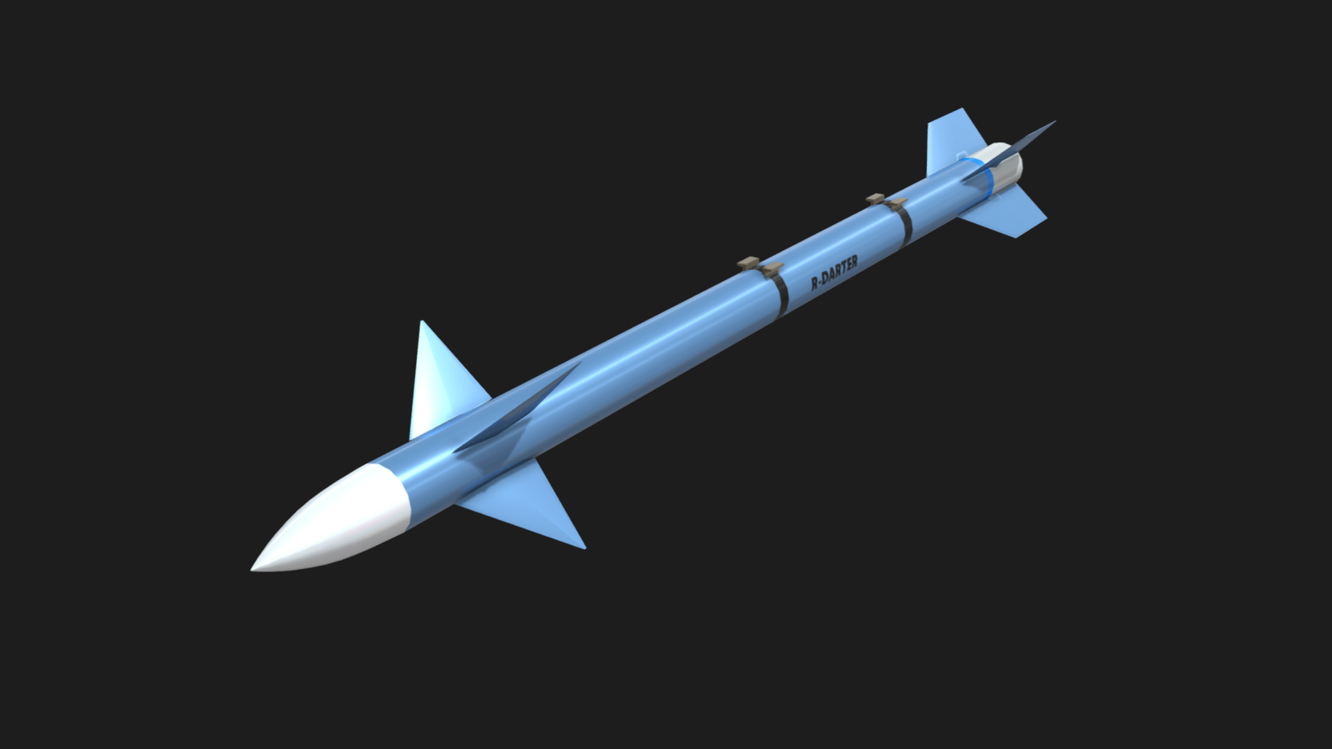

الصاروخ الجنوب افريقي R-Darter
صاروخ R-Darter (المعروف أحيانًا بـ V4 R-Darter) هو صاروخ جو-جو بعيد المدى (BVR) يعتمد باحث رادار نشط (ARH)، طُور بواسطة شركة Kentron الجنوب أفريقية (الآن Denel Dynamics). صُمم خلال الثمانينيات بالتعاون مع إسرائيل، ويُشبه إلى حد كبير صاروخ Python Derby الإسرائيلي. استخدمته القوات الجوية الجنوب أفريقية (SAAF) على مقاتلات Cheetah C حتى تقاعدها في 2008. يتميز بمدى يصل إلى 80-100 كم، وقدرة "أطلق وانسَ"، مما يجعله منافسًا لصواريخ مثل AIM-120 AMRAAM. رغم انسحابه من الخدمة في جنوب أفريقيا، تم الإبلاغ عن استخدامه من قبل باكستان، وتقييمه من قبل البرازيل لتزويد مقاتلات F-5. تُقدر تكلفته بحوالي 300,000-500,000 دولار، وهو أقل تكلفة من نظيره الأمريكي. يُعد مثالًا للتعاون التقني بين جنوب أفريقيا وإسرائيل خلال الحرب الباردة.
التاريخ والتطوير
النشأة: بدأ تطوير R-Darter في الثمانينيات ضمن برنامج الصواريخ الجوية الجنوب أفريقي، بدعم إسرائيلي لمواجهة التهديدات الجوية الإقليمية (مثل MiG-23 الأنغولية).
الإصدارات:
R-Darter (V4): النسخة الأساسية بباحث رادار نشط، مدى 80-100 كم.
لا توجد إصدارات محسنة موثقة علنًا، لكن تحديثات طفيفة في الإلكترونيات قد طُبقت.
الصانع: Kentron (لاحقًا Denel Dynamics)، بالتعاون مع Rafael Advanced Defense Systems الإسرائيلية.
الجدول الزمني:
1980: بدء التطوير بالتعاون مع إسرائيل.
أواخر 1980: اختبارات أولية على Cheetah C.
1990: دخول الخدمة مع القوات الجوية الجنوب أفريقية.
2008: انسحاب من الخدمة مع تقاعد Cheetah C.
2010: تقارير عن استخدامه في باكستان.
2025: تقييم مستمر من البرازيل، مع مخزون يقترب من نهاية صلاحيته.
حرب الحدود الجنوب أفريقية (1966-1990): استخدام محتمل ضد طائرات أنغولية (MiG-21، MiG-23)، لكن لا سجلات قتالية مؤكدة.
باكستان (2010): تقارير تشير إلى استخدامه على مقاتلات مثل JF-17 أو F-16.
تمارين عسكرية: استخدم في تدريبات جنوب أفريقية لمحاكاة الاشتباكات بعيدة المدى.
التصدير:
باكستان: الإبلاغ عن استخدامه (غير مؤكد رسميًا).}https://en.m.wikipedia.org/wiki/R-Darter
البرازيل: تقييم لتدمج مع F-5 بسببببسعر المنخفض للمخزون القريب من انتهاء الصلاحية.}
https://en.wikipedia.org/wiki/R-Darter
التمويل: مُمول من الحكومة الجنوب أفريقية والتعاون الإسرائيلي، مع إيرادات محدودة من التصدير.
منصات الإطلاق
المنصات السابقة:

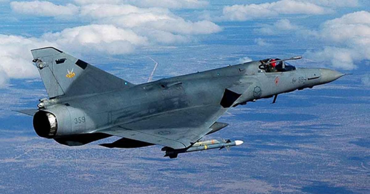

Cheetah C/D: المنصة الأساسية لجنوب أفريقيا، حملت 2-6 صواريخ.
المنصات المحتملة:
JF-17 Thunder (باكستان): تقارير غير مؤكدة.
F-5 (البرازيل): تحت التقييم.
JAS 39 Gripen (جنوب أفريقيا): لم يُدمج بسبب انسحاب Cheetah.
الميزات:
متوسط الحجم (200-250 كجم، ~3.7 م)، مناسب لمقاتلات خفيفة.
متوافق مع رادارات إسرائيلية وجنوب أفريقية.
القيود:
محدودية المنصات بعد تقاعد Cheetah.
عدم وجود تحديثات حديثة مقارنة بـ AIM-120D.
جدول مواصفات صاروخ R-Darter
الخاصية التفاصيل
الكتلة 200-250 كجم (441-551 رطل) (تقديري)
الطول ~3.7 م (12.1 قدم) (تقديري)
القطر ~200 مم (7.9 بوصة) (تقديري)
امتداد الجناح ~700 مم (27.6 بوصة)، أجنحة دلتا
الرأس الحربي متشظي عالي الانفجار، 20-25 كجم (44-55 رطل)
قوة الانفجار معادل 8-10 كجم من TNT (تقديري)
المحرك صاروخي صلب، دفع/استدامة
المدى 80-100 كم (50-62 ميل، 43-54 ميل بحري)
نظام التوجيه منتصف المسار: ملاحة قصورية مع وصلة بيانات
منطق التوجيه خوارزميات رقمية، قفل بعد الإطلاق، مناورة 30-35G
الباحث رادار نشط، مدى كشف 15-20 كم، قفل من 10-15 كم
منصات الإطلاق Cheetah C/D، JF-17 (محتمل)، F-5 (تحت التقييم)
مواجهة التهديدات الإقليمية: عزز قدرات جنوب أفريقيا ضد طائرات أنغولية وكوبية.
التعاون الدولي: يعكس التعاون التقني مع إسرائيل.
قدرات متعددة:
محدودية جو-سطح: قدرة نظرية ضد رادارات أرضية.
التأثير في التطوير:
أثر على صواريخ مثل A-Darter.
ساهم في تطوير Python Derby الإسرائيلي.
القيود:
مدى أقل من PL-15 (200-300 كم).
توقف الإنتاج بعد 2008.
السياق: استخدامه المحدود أظهر قدرات BVR، لكنه لم يحقق انتشارًا واسعًا.
كيفية توجيه الصاروخ
المرحلة الأولية:
ملاحة قصورية مع وصلة بيانات: تحديثات منتصف المسار.
المرحلة النهائية:
باحث رادار نشط: مدى كشف 15-20 كم، قفل من 10-15 كم.
منطق التوجيه:
قفل بعد الإطلاق، مناورة 30-35G.
آلية الانفجار: صمام قريب، رأس حربي 20-25 كجم، فترة تفعيل 1-2 ثانية.
الميزات:
سرعة 4 ماخ، منطقة عدم الهروب 20-30 كم.
القيود:
أداء الباحث أقل من AIM-120D.
خاتمة
صاروخ R-Darter كان إنجازًا تقنيًا لجنوب أفريقيا، بفضل باحثه الرادار النشط وقدرته على الاشتباك بعيد المدى. رغم استخدامه المحدود وتقاعد Cheetah C، إلا أن تصديره المحتمل إلى باكستان وتقييمه في البرازيل يعكسان قيمته. قيوده تشمل توقف الإنتاج ومدى أقل من الصواريخ الحديثة.

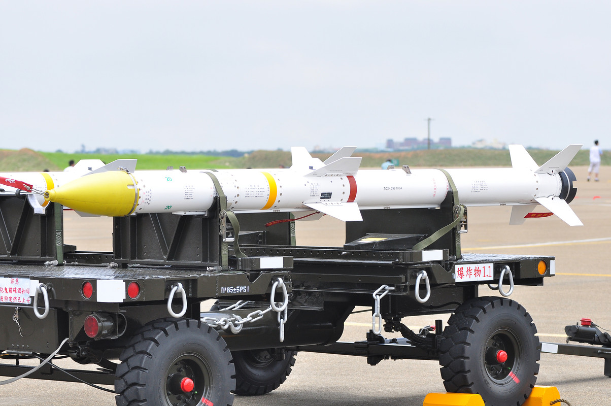

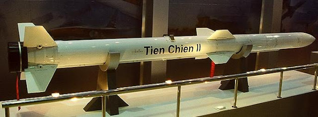

الصاروخ التايواني Sky Sword II (Tien Chien II)
صاروخ Sky Sword II (الاسم الصيني: 天劍二، Tien Chien II، أو TC-2) هو صاروخ جو-جو بعيد المدى (BVR) طُور بواسطة المعهد الوطني للعلوم والتكنولوجيا (NCSIST) في تايوان. صُمم لمنافسة صواريخ مثل AIM-120 AMRAAM، ويتميز بباحث رادار نشط (ARH)، ملاحة قصورية، ووصلة بيانات، مما يمنحه قدرة "أطلق وانسَ". دخل الخدمة في أوائل الألفية مع مقاتلات F-CK-1 Ching-kuo، ويُستخدم حتى مايو 2025 في القوات الجوية التايوانية (ROCAF). يبلغ مداه 100 كم (TC-2C)، مع نسخة بحرية (TC-2N) وأرضية (Land Sword II). تُقدر تكلفته بحوالي 1.07 مليون دولار لكل وحدة، وهو فعال من حيث التكلفة مقارنة بالمنافسين. يُعد ركيزة في استراتيجية تايوان الدفاعية ضد تفوق الصين الجوي.}
التاريخ والتطوير
النشأة: بدأ التطوير في التسعينيات لتعزيز قدرات تايوان الجوية ضد الصين.
الإصدارات:
TC-2: النسخة الأساسية، مدى 60-80 كم.
TC-2C: نسخة محسنة (2017) بمدى 100 كم ومحرك محسّن.
TC-2N: نسخة بحرية، مدى 30 كم، مع دافع متجه.
Land Sword II: نسخة أرضية، مدى 15 كم.
TC-2A: صاروخ مضاد للإشعاع، مدى 100 كم.
الصانع: NCSIST، تايوان.
الجدول الزمني:
1990: بدء التطوير.
1997: اختبار أرضي لـ TC-2N.
2005: الكشف العلني عن TC-2N.
2014: أول إطلاق بحري لـ TC-2N.
2017: اختبار TC-2C.
2019: إطلاق 117 صاروخًا في تدريبات.
2021: طلب 250-300 TC-2E (مدى ممتد).
2024: مشاركة Land Sword II في تدريبات Pingtung.
2025: استمرار الإنتاج مع تطوير TC-3 (مدى 160 كم).
الاستخدامات:
2017: فشل إطلاق TC-2 من F-CK-1 أثناء تدريب.
2019: تدريبات غرب تايوان.
2021: عرض Land Sword II في العرض العسكري.
صُمم لاستهداف المقاتلات (J-10، J-20) والطائرات بدون طيار.
التصدير: لا يُصدر بسبب القيود السياسية.
التمويل: مُمول من الحكومة التايوانية.
منصات الإطلاق
المنصات الحالية:

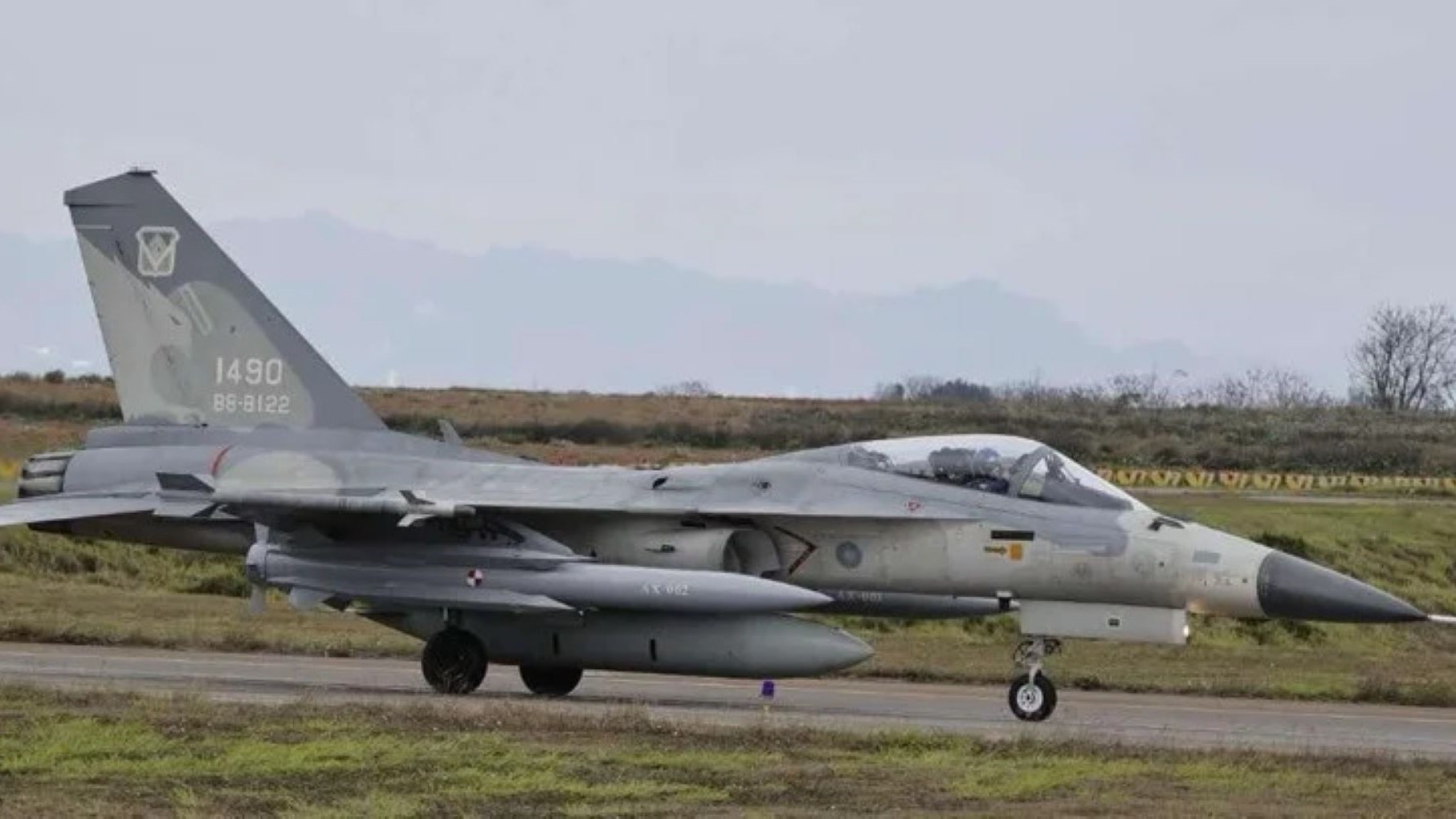

F-CK-1 Ching-kuo: يحمل 4-6 صواريخ.
سفن البحرية: TC-2N على السفن مع أنظمة إطلاق عمودية.
Land Sword II: منصات أرضية محمولة.
الميزات:
متوسط الحجم (184 كجم، 3.6 م).
باحث رادار نشط بمدى كشف 9.3 ميل.
دافع متجه لـ TC-2N.
القيود:
مدى أقل من PL-15.
فشل إطلاق في 2017.
جدول مواصفات صاروخ Sky Sword II (TC-2)
الخاصية التفاصيل
الكتلة 184 كجم (406 رطل) (TC-2/TC-2C)
القطر 190 مم (7.5 بوصة)
امتداد الجناح غير متوفر علنًا، تصميم بدون أجنحة
الرأس الحربي متشظي عالي الانفجار، 22 كجم (49 رطل)
المحرك صاروخي صلب (TC-2C: محسن)
TC-2N: مع دافع متجه
المدى TC-2/TC-2C: 100 كم (62 ميل، 54 ميل بحري)
TC-2N: 30 كم (19 ميل)
Land Sword II: 15 كم (9.3 ميل)
السرعة القصوى 6 ماخ (حوالي 2,040 م/ثانية) (TC-2C)
منطق التوجيه خوارزميات رقمية، قفل، مناورة 30-40G
الباحث رادار نشط (Pulse Doppler)، مدى كشف 9.3 ميل، قفل من 8-10 كم
منصات الإطلاق F-CK-1، سفن بحرية (TC-2N)، منصات أرضية (Land Sword II)
وصلة البيانات ثنائية الاتجاه، تدعم استهداف متعدد
مواجهة الصين: يعزز قدرات تايوان ضد التفوق الجوي الصيني.
قدرات متعددة:
جو-جو: استهداف المقاتلات.
سطح-جو: TC-2N/Land Sword II.
مضاد للإشعاع: TC-2A.
التأثير:
عزز استقلالية تايوان التكنولوجية.
مهد لـ TC-3.
القيود:
مدى محدود مقارنة بـ AIM-120C-8** (160 كم).
السياق: استخدامه في التدريبات يعكس دوره في الدفاع التايواني.
كيفية توجيه الصاروخ
المرحلة الأولية:
ملاحة قصورية مع وصلة بيانات.
المرحلة النهائية:
باحث رادار نشط: مدى كشف 9.3 ميل، قفل من 8-10 كم.
منطق التوجيه:
قفل، مناورة 30-40G.
آلية الانفجار:
صمام قريب، رأس 22 كجم.
الميزات:
سرعة ماخ 6 (TC-2C).
القيود:
مدى الباحث محدود.
خاتمة
صاروخ Sky Sword II يُعد ركيزة دفاعية لتايوان، بفضل باحثه الرادار النشط وتعدد استخداماته (جو، بحر، أرض). ينافس AMRAAM بتكلفة أقل، لكن مداه محدود مقارنة بالصواريخ الصينية الحديثة. دوره في التدريبات يعكس أهميته في الدفاع التايواني.

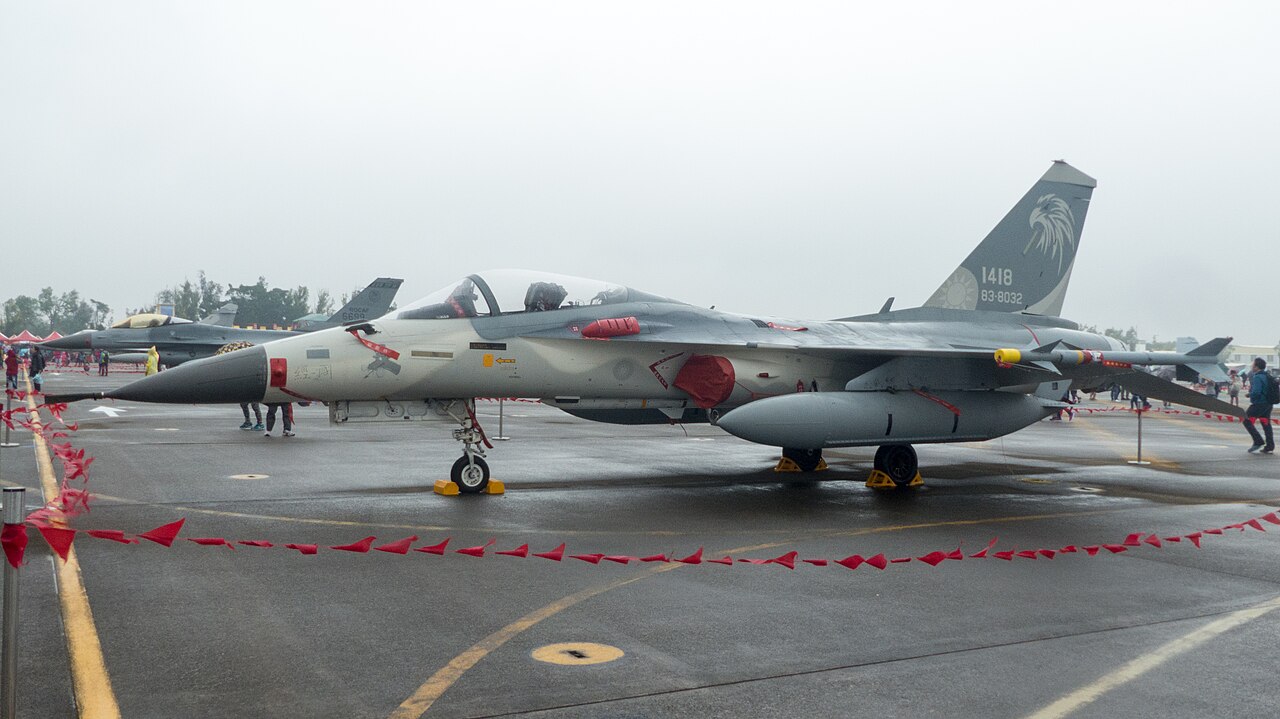

1280px-ROCAF_F-CK-1A_1418_Display_at_Ching_Chuang_Kang_Air_Force_Base_Apron_20161126a.jpg
