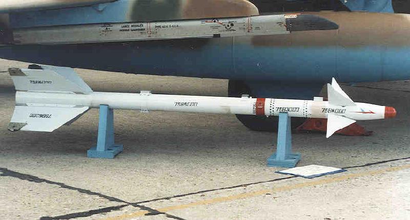

يُعد الصاروخ PL-8 صاروخ جو-جو موجه بالأشعة تحت الحمراء (IR-homing SRAAM) يتمتع بقدرات عالية ويستخدم على نطاق واسع في جيش التحرير الشعبي الصيني (PLA).
يُعد هذا الصاروخ مثالًا آخر على نقل التكنولوجيا العسكرية عبر التراخيص، حيث حصلت الصين على تصميم PL-8 من خلال اتفاقية ترخيص موقعة مع إسرائيل عام 1982 لإنتاج نسخة محلية من الصاروخ الإسرائيلي Rafael Python-3، والذي لفت انتباه المراقبين الصينيين بعد أدائه المميز خلال حرب لبنان عام 1982.
يتميز باحث التوجيه بالأشعة تحت الحمراء لهذا الصاروخ بزاوية استهداف واسعة خارج خط البصر (wide off-boresight targeting envelope)، ويمكن ربطه بنظام عرض مثبت على الخوذة، مما يمنح الطيار قدرة "انظر وأطلق" (Look and Shoot).
يعمل الصاروخ بمحرك صاروخي ثنائي الدفع، مما يسمح له بتحقيق سرعة تتجاوز ماخ 4، كما يمكنه المناورة بقوة تفوق 38G، مع مستوى دقة توجيه يبلغ مترًا واحدًا أو أقل.

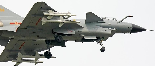

يُعد PL-10، وخاصة النسخة PL-10E، أحدث صاروخ جو-جو قصير المدى (SRAAM) متقدم تمتلكه الصين حاليًا. تم تطويره من قبل أكاديمية شنغهاي للعلوم والتكنولوجيا، ويُنسب تصميمه الرئيسي إلى ليانغ شياو قنغ [梁晓庚]. يبدو أن تصميم الصاروخ استند جزئيًا إلى الصاروخ الجنوب أفريقي Denel A-Darter. تم الانتهاء من تصميم النسخة الأولية "A" في عام 2010، ودخلت مرحلة الإنتاج في 2013، بينما تم الكشف عن النسخة الأحدث "E" لأول مرة خلال معرض الصين الدولي للطيران والفضاء الحادي عشر في تشوهاي عام 2016.
يبلغ وزن PL-10E حوالي 105 كجم، ومداه 20 كم. يمكن توجيه الصاروخ عبر منظار خوذة مثبت على الطيار، مما يمنح القدرة على الإطلاق بمجرد النظر نحو الهدف. كما أنه مزود بتقنية توجيه الدفع لتعزيز مناورة الصاروخ، ويمكنه تحمل قوة تصل إلى 60G وتحقيق زوايا هجوم عالية. وفقًا للمصمم، يتمتع PL-10E بقدرات ممتازة لمقاومة التشويش.
يتميز PL-10E بقدرته على إصابة أهداف بزوايا انحراف كبيرة عن خط التسديد، وهي أعلى بعدة مرات من صواريخ الجيل السابق التي كانت محدودة عند 30 درجة. للمقارنة، يمتلك الصاروخ الأمريكي AIM-9X-2 Sidewinder مستشعرًا يعمل بالأشعة تحت الحمراء يمكنه تتبع الأهداف حتى 90 درجة خارج خط البصر. كما يحتوي PL-10E على مستشعر أشعة تحت حمراء متقدم يقوم بتصوير الهدف بالكامل بدلًا من التركيز على مصدر حرارة واحد، مما يمنحه قدرة استهداف شاملة من جميع الزوايا.
تشير التقارير إلى أن الصاروخ يمكن تركيبه على مقاتلات الجيل الثاني والثالث بعد بعض التعديلات. وخلال معارك جوية محاكاة، نجح PL-10E في إصابة هدف على بعد 20 كم وبزاوية 38 درجة خارج خط البصر، حيث تمكن من الانعطاف بزوايا قريبة من 90 درجة ولم يتأثر بخدع الأهداف الحرارية الوهمية (infrared decoys).
تم عرض PL-10 لأول مرة في تدريبات بالذخيرة الحية عام 2016 خلال تمرين "السيف الأحمر" (Red Sword).
