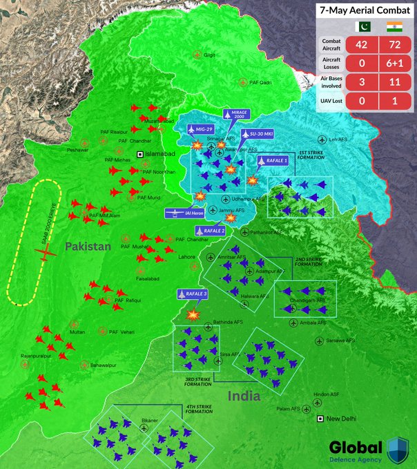

في مايو 2025، أطلقت الهند صواريخ بالستية على مواقع باكستانية، بما في ذلك قواعد جوية، مما دفع باكستان للرد بصواريخ BVR ضمن عملية "البنيان المرصوص". هذا التصعيد أظهر كيف أن صواريخ BVR، مثل PL-15 وMeteor، أصبحت أدوات حاسمة في تحقيق التفوق الجوي السريع. مفهوم "إذا لم تطلق أولاً، يُطلق عليك" كان واضحًا في الاشتباكات الجوية، حيث حاولت كل دولة استهداف الطائرات المعادية قبل أن تتمكن من إطلاق صواريخها، مستفيدة من المدى الطويل وأنظمة التوجيه المتقدمة.
خلال هذا النزاع، لعبت صواريخ BVR دورًا حاسمًا في الاشتباكات الجوية. استخدمت باكستان صواريخ PL-15E، وهي النسخة التصديرية من الصاروخ الصيني PL-15، وهو صاروخ BVR ذو مدى يصل إلى 145 كيلومترًا (بينما تصل النسخة المستخدمة مع القوات الجوية الصينية إلى 200-300 كيلومتر). تم تجهيز طائرات باكستانية مثل J-10CE وJF-17 Block 3 بهذا الصاروخ، وأشارت التقارير إلى أن باكستان نجحت في إسقاط طائرات هندية باستخدامه، مما يبرز فعاليته في القتال. من جهة أخرى، استخدمت الهند صواريخ Meteor وMICA على طائراتها الحديثة مثل Rafale وMirage 2000-5. الصاروخ Meteor، المصنع بواسطة MBDA، يتميز بمدى يزيد عن 200 كيلومتر ويعتمد على محرك نفاث (ramjet) لزيادة سرعته ومداه، بينما يوفر MICA قدرات قتالية متعددة الأغراض للمدى القصير والمتوسط.
تُظهر هذه الحرب كيف أصبحت صواريخ BVR ركنًا أساسيًا في الحروب الجوية الحديثة. تتيح هذه الصواريخ للطائرات المقاتلة إطلاق النار على الأهداف من مسافات آمنة، مما يقلل من خطر التعرض للهجوم المضاد. كما أنها تعزز مفهوم "الضربة الأولى"، حيث يسعى كل طرف لإطلاق صواريخه قبل أن يتمكن الخصم من الرد، مما يمنح المبادرة التكتيكية. في سياق النزاع، أدى استخدام صواريخ BVR إلى تصعيد سريع، حيث حاول كل طرف تحييد الطائرات المعادية قبل أن تتمكن من الاقتراب أو الرد، مما يبرز أهمية التفوق التكنولوجي والاستراتيجي.

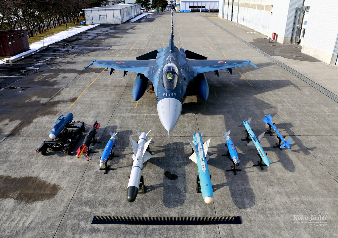

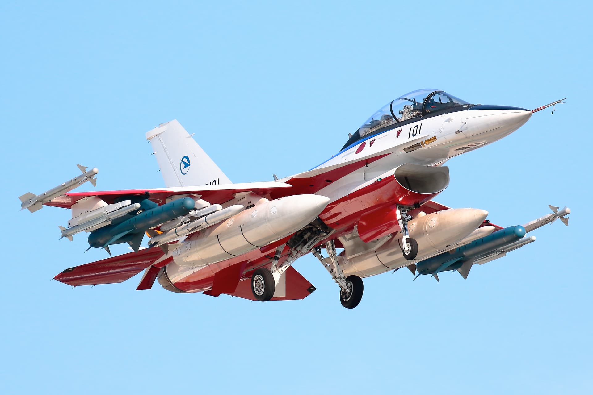

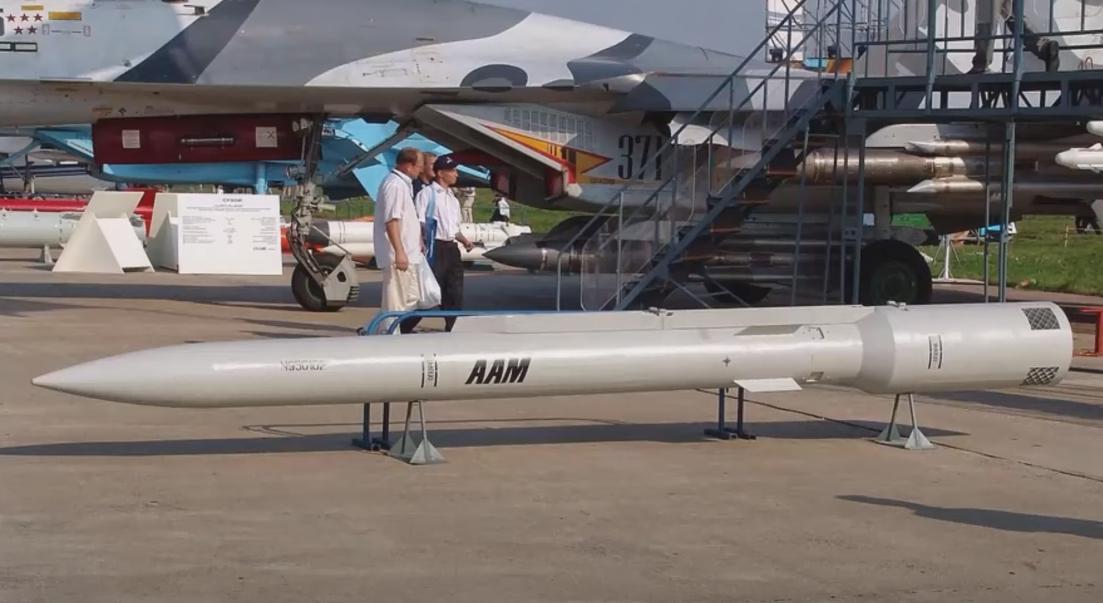

الميتسوبيشي AAM-4 (Type 99)
الميتسوبيشي AAM-4 (Type 99) هو صاروخ جو-جو بعيد المدى (BVR) مُطوّر في اليابان من قبل ميتسوبيشي إلكتريك، وهو جزء من جهود اليابان لتطوير أنظمة دفاعية مستقلة. بدأ تطويره في عام 1985 كبديل للصاروخ الأمريكي AIM-7 Sparrow، ودخل الخدمة في سبتمبر 1999. يُعتبر من الأوائل في استخدام تقنية رادار AESA في نسخته AAM-4B (2010)، مما يعزز قدراته في القتال خارج الرؤية. على الرغم من فعاليته، إلا أن قيوده مثل عدم التوافق مع طائرة F-35 أثرت على تطورات لاحقة، بما في ذلك مشاريع مشتركة مثل JNAAM التي تم إلغاؤها. من المتوقع أن يُستبدل بصاروخ جديد ضمن برنامج GCAP.
التاريخ والتطوير
بدأت الدراسات الفنية للصاروخ في عام 1985، وبدأ التصميم في 1994. تم اختباره لأول مرة في أواخر عام 1996 من طائرة F-4EJ Kai. تكلفة التطوير بلغت 36.2 مليار ين ياباني، مع تكلفة وحدة واحدة حوالي 450,000 دولار أمريكي. دخل الخدمة الأولية مع طائرة F-15J (نماذج ما بعد J-MSIP أو IRAN)، ثم مع F-2 المزودة برادار J/APG-2. تم تطوير نسخة AAM-4B في 2010، وهي أول صاروخ جو-جو برادار AESA، مما يعزز نطاق الكشف إلى 21 كم مقارنة بـ 15 كم في AAM-4 الأصلي.
منصات الإطلاق
بناءً على المعلومات المتوفرة، تُستخدم صواريخ AAM-4 مع الطائرات التالية:
  • طائرة F-15J: نسخة القوات الجوية اليابانية من الطائرة الأمريكية F-15، وهي تُستخدم على نطاق واسع في قوات الدفاع الجوي اليابانية.
  • طائرة F-2: طائرة مقاتلة متعددة الأغراض محلية الصنع في اليابان، تم تطويرها بالتعاون مع الولايات المتحدة وتعتمد على تصميم F-16.
تم تصميم هذه الطائرات لتحمل الصاروخ ودمج أنظمتها الرادارية والتوجيهية معه، مما يضمن أداء فعال في القتال الجوي خارج نطاق الرؤية. وفقًا لـ CSIS Missile Threat، تم دمج AAM-4B (النسخة المحسنة) أيضًا مع F-15J، مما يعزز من قدرات الطائرة في الاشتباكات البعيدة.
الأهمية الاستراتيجية
صاروخ AAM-4 يُعد جزءًا حاسمًا من قدرات الدفاع الجوي الياباني، حيث يوفر القدرة على القتال خارج نطاق الرؤية (BVR)، مما يتيح للطائرات اليابانية مواجهة التهديدات الجوية من مسافات آمنة. استخدامه مع طائرات F-15J وF-2 يعكس التزام اليابان بتطوير قدراتها العسكرية المستقلة، خاصة في سياق التهديدات الإقليمية مثل الصين وكوريا الشمالية.
جدول مواصفات صاروخ AAM-4 BVR
الخاصية التفاصيل
الكتلة 222 كجم (489 رطل)
الطول 3.667 م (12 قدم)
القطر 0.203 م (8 بوصات)
امتداد الأجنحة 0.77 م (30 بوصة)
الرأس الحربي تفجير توجيهي عالي الانفجار، 31.3 كجم
قوة الانفجار معادل 16.2 كجم من TNT
آلية الانفجار مقربة رادارية Proximity Fuze أو 4-قطاعية (Quadrant-Based) أو اصطدامية Impact Fuze مع فترة تفعيل 4-6 ثوانٍ
المحرك محرك صاروخي صلب ذو مرحلتين
المدى AAM-4 : يصل الى 85 كم (46 ميل بحري)
AAM-4B : يصل الى 105 كم (57 ميل بحري)
AAM-4TDR : ما يصل الى 170 كم (92 ميل بحري)
JNAAM : ما يصل الى 200 كم (110 ميل بحري)
السرعة القصوى ماخ 4.5 (1,544 م/ثانية)
نظام التوجيه منتصف المسار: توجيه ذاتي، وصلة بيانات، توجيه رادار نصف نشط
المرحلة النهائية: توجيه رادار نشط، توجيه ذاتي، وصلة بيانات
منطق التوجيه -سيتم شرحها تحت الجدول- منطق توجيه ضبابي، حمل أقصى 20G (XAAM-4)، 25G (AAM-4/4B)

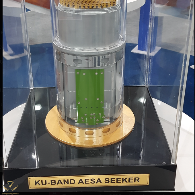

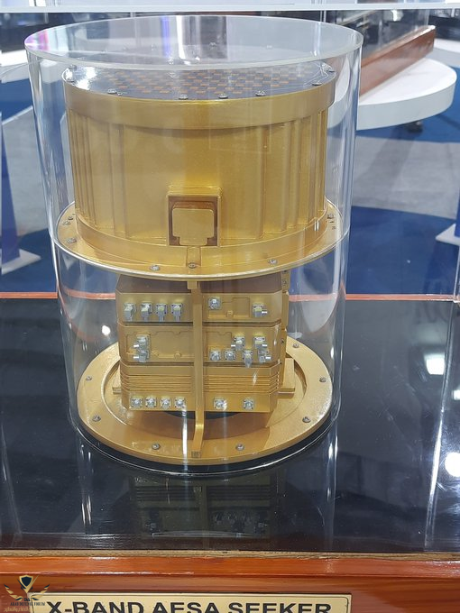

الباحث AAM-4: رادار غاليوم أرسينيد، نطاق كشف 15 كم
AAM-4B: رادار AESA نطاق Ka، نطاق كشف 21 كم، يستخدم غاليوم نتريد، صورة رادار جانبية
منصات الإطلاق F-15J، F-2
وصلة البيانات J/ARG-1 X-Ku band، تردد متغير لتقليل الكشف ومقاومة التشويش
منطق التوجيه هو النظام البرمجي الذي يحدد مسار الصاروخ بناءً على البيانات التي يتلقاها من أنظمة التوجيه (مثل الرادار النشط، الرادار النصف نشط، أو وصلة البيانات). يتضمن هذا النظام:

يُستخدم رادار AAM-4B (نسخة مطورة) ذو مجسّ AESA (Active Electronically Scanned Array) لتحسين دقة التتبع ومقاومة التشويش الإلكتروني.

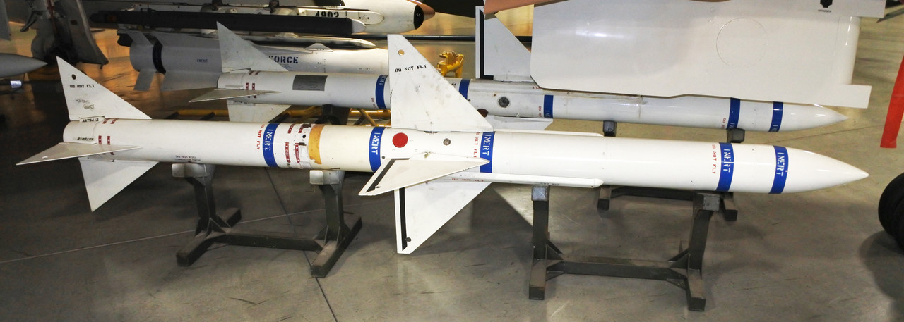

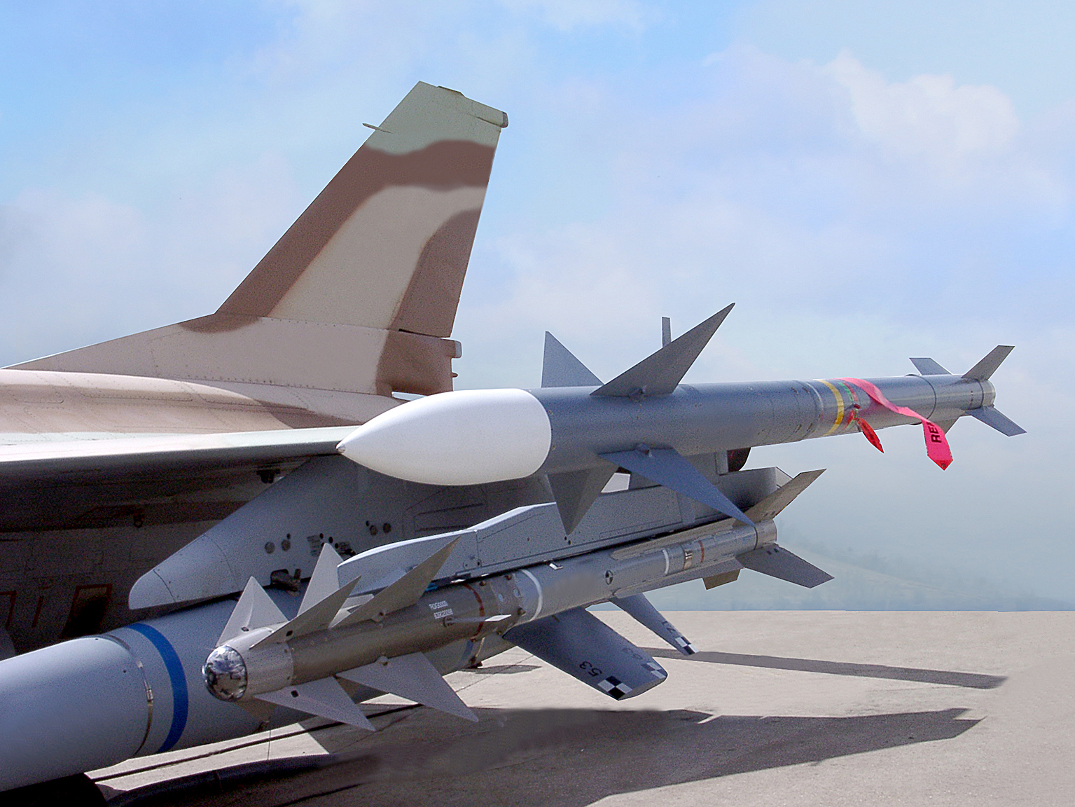

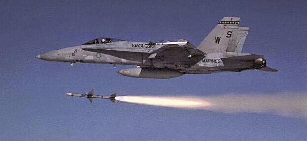

إيه آي إم-7 سبارو
AIM-7 Sparrow
صاروخ AIM-7 Sparrow هو صاروخ جو-جو بعيد المدى (Beyond Visual Range - BVR) طُور في الولايات المتحدة بواسطة شركة Raytheon، ويُعتبر من أوائل الصواريخ التي أدخلت مفهوم القتال خارج الرؤية في الحروب الجوية. صُمم لتدمير الطائرات المعادية على مسافات تصل إلى 90 كيلومترًا، ويعتمد على توجيه راداري نصف نشط، مما جعله ركيزة أساسية في ترسانات القوات الجوية الأمريكية وحلفائها خلال القرن العشرين. على الرغم من استبداله تدريجيًا بصواريخ أحدث مثل AIM-120 AMRAAM، إلا أن Sparrow ترك إرثًا كبيرًا في تطوير تقنيات الصواريخ BVR، ولا يزال يُستخدم في بعض القوات الجوية حتى اليوم. يُعد هذا الصاروخ رمزًا للتطور التكنولوجي في القتال الجوي، حيث جمع بين السرعة، المدى، والقدرة على مواجهة التهديدات الجوية في بيئات معقدة.
التاريخ والتطوير
النشأة: بدأ تطوير AIM-7 Sparrow في أوائل الخمسينيات كجزء من جهود البحرية الأمريكية لتطوير صاروخ جو-جو قادر على مواجهة القاذفات السوفيتية. أُطلق المشروع تحت اسم "Sparrow III" لتمييزه عن الإصدارات الأولية (Sparrow I وII).
  • الإصدارات الأولى:
  • AIM-7A/B (1956): كانت الإصدارات الأولية تعاني من قيود في المدى (حوالي 10 كم) وموثوقية منخفضة بسبب التقنيات الرادارية المبكرة.
  • AIM-7C/D/E (1960): شهدت تحسينات في الرادار النصف نشط والمحرك الصاروخي، مما زاد المدى إلى حوالي 35 كم. استُخدمت بكثافة في حرب فيتنام، لكنها أظهرت معدلات نجاح منخفضة (حوالي 10-20%) بسبب التشويش والقيود التقنية.
  • الإصدارات المتقدمة:
  • AIM-7F (1976): تضمنت رأسًا حربيًا أكبر (40 كجم)، مدى مُحسّن (حوالي 70 كم)، وإلكترونيات رقمية لتحسين الموثوقية.
  • AIM-7M (1982): أُدخلت تحسينات في مقاومة التشويش الإلكتروني، مع باحث راداري أكثر دقة وخوارزميات توجيه محسنة.
  • AIM-7P (1990): الإصدار الأحدث، يتميز بمدى ممتد (حوالي 90 كم) وإلكترونيات رقمية متقدمة، مع تحسينات محدودة في وصلة البيانات لدعم التوجيه.
الصانع: طُور بواسطة Raytheon (سابقًا Hughes Aircraft)، وأُنتج بكميات كبيرة للقوات الجوية والبحرية الأمريكية ودول حلف الناتو.
الاستخدام التاريخي: استُخدم في حروب فيتنام، الخليج (1991)، وصراعات أخرى، حيث أظهر فعالية متباينة بناءً على الظروف والإصدار. أُخرج تدريجيًا من الخدمة في الولايات المتحدة لصالح AIM-120، لكنه لا يزال قيد الاستخدام في دول مثل اليونان وتركيا.
منصات الإطلاق
صاروخ AIM-7 Sparrow صُمم ليكون متعدد الاستخدامات، ويُطلق من مجموعة واسعة من الطائرات المقاتلة، مما جعله مناسبًا للقوات الجوية والبحرية. المنصات الرئيسية تشمل:

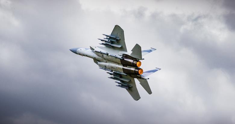

F-4 Phantom II: كان الناقل الأساسي في حرب فيتنام، حيث حمل Sparrow كسلاح BVR رئيسي.
F-14 Tomcat: استُخدم بكثافة في البحرية الأمريكية، مع تكامل مع رادار AWG-9 لدعم التوجيه النصف نشط.
F-15 Eagle: طائرة التفوق الجوي التي استخدمت Sparrow في الثمانينيات والتسعينيات.
F-16 Fighting Falcon: دُمج مع إصدارات محدثة لدعم العمليات متعددة الأغراض.
F/A-18 Hornet: استُخدم في البحرية الأمريكية والقوات الجوية لحلفاء مثل أستراليا وكندا.
طائرات أخرى: شملت طائرات حلف الناتو مثل Tornado (المملكة المتحدة) وطائرات تصدير مثل F-5 (في دول مثل تايوان).
ملاحظات:
- يتطلب الصاروخ رادارًا قويًا على الطائرة لتوفير إضاءة مستمرة للهدف (بسبب التوجيه النصف نشط).
- الطائرات الحديثة مثل F-35 لا تدعم Sparrow، حيث تُفضل صواريخ مثل AIM-120.

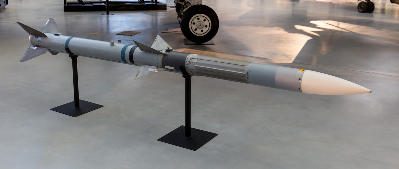

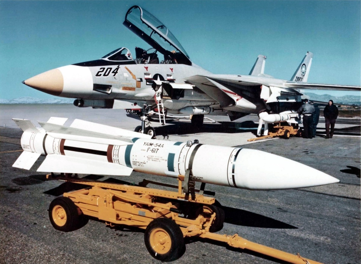

صاروخ AIM-54 Phoenix
صاروخ AIM-54 Phoenix هو صاروخ جو-جو بعيد المدى (Beyond Visual Range - BVR) طُور في الولايات المتحدة بواسطة شركة Hughes Aircraft (لاحقًا Raytheon)، ويُعد من أكثر الصواريخ تطورًا في عصره بفضل مداه الاستثنائي الذي يصل إلى 190 كيلومترًا وقدرته على استهداف أهداف متعددة في وقت واحد. صُمم خصيصًا للاستخدام مع طائرة F-14 Tomcat البحرية، وكان يهدف إلى مواجهة القاذفات السوفيتية والصواريخ المجنحة خلال الحرب الباردة. يجمع الصاروخ بين التوجيه الراداري النصف نشط والنشط، مما يمنحه استقلالية ومرونة في القتال خارج الرؤية. على الرغم من إخراجه من الخدمة في الولايات المتحدة عام 2004، إلا أن AIM-54 Phoenix يبقى رمزًا للابتكار في تكنولوجيا الصواريخ BVR، حيث قدم قدرات غير مسبوقة في السيطرة الجوية.
التاريخ والتطوير
النشأة: بدأ تطوير AIM-54 Phoenix في الستينيات كجزء من برنامج البحرية الأمريكية لتطوير نظام أسلحة بعيد المدى لمواجهة التهديدات السوفيتية، خاصة القاذفات الثقيلة مثل Tu-22M وصواريخ كروز المضادة للسفن. كان الصاروخ جزءًا من نظام AWG-9 الراداري لطائرة F-14.
الإصدارات:
AIM-54A (1974): الإصدار الأولي، دخل الخدمة مع F-14 Tomcat. كان يتميز بمدى حوالي 150 كم وتوجيه راداري نصف نشط/نشط. واجه قيودًا في الموثوقية بسبب الإلكترونيات التناظرية.
AIM-54B (1977): إصدار مبسط لتقليل التكاليف، لكنه لم يُنتج بكميات كبيرة.
AIM-54C (1980): الإصدار الأكثر تطورًا، تضمن إلكترونيات رقمية، باحثًا راداريًا محسّنًا (AN/DSQ-26)، ومقاومة أفضل للتشويش الإلكتروني. زاد المدى إلى 190 كم، وأُضيفت القدرة على استهداف أهداف منخفضة الارتفاع (مثل صواريخ كروز).

صاروخ AIM-54 Phoenix صُمم حصريًا تقريبًا لطائرة F-14 Tomcat، مما جعله نظامًا متخصصًا:
F-14 Tomcat:
الناقل الأساسي والوحيد في الخدمة الأمريكية. كانت F-14 مزودة برادار AWG-9 (لاحقًا AN/APG-71 في F-14D) القادر على تتبع 24 هدفًا وتوجيه 6 صواريخ Phoenix في وقت واحد.
يمكن للطائرة حمل ما يصل إلى 6 صواريخ AIM-54، مما يمنحها قدرة فريدة على الاشتباك مع أهداف متعددة على مسافات بعيدة.
محاولات أخرى:
أُجريت دراسات لدمج الصاروخ مع طائرات مثل F-15 Eagle، لكنها لم تُنفذ بسبب التكاليف العالية وتخصص الصاروخ لـ F-14.
إيران استخدمته مع F-14A المصدرة إليها في السبعينيات.
القيود:
التكامل مع رادار AWG-9/AN/APG-71 جعل الصاروخ غير متوافق مع الطائرات الحديثة مثل F/A-18 أو F-35.
الوزن الثقيل (حوالي 453 كجم) والحجم الكبير جعلا استخدامه حصريًا لطائرات ذات سعة حمل عالية.

الصاروخ AIM-120 AMRAAM
صاروخ AIM-120 AMRAAM (Advanced Medium-Range Air-to-Air Missile) هو صاروخ جو-جو بعيد المدى (Beyond Visual Range - BVR) طُور في الولايات المتحدة بواسطة شركة Raytheon (سابقًا Hughes Aircraft)، ويُعتبر أحد أكثر الصواريخ BVR تطورًا وانتشارًا في العالم. صُمم ليحل محل AIM-7 Sparrow، ويتميز بتوجيه راداري نشط يتيح إطلاقه دون الحاجة إلى إضاءة مستمرة للهدف من الطائرة المطلقة، مما يمنح الطيار مرونة تكتيكية عالية. بمدى يصل إلى 180 كيلومترًا في الإصدارات الحديثة، وقدرة على استهداف الطائرات المقاتلة، القاذفات، وصواريخ كروز، يُعد AMRAAM العمود الفقري للقتال الجوي في القوات الجوية الأمريكية وحلفائها. استخدامه الواسع في نزاعات مثل حرب الخليج والعراق، إلى جانب تصديره إلى أكثر من 40 دولة، يعكس أهميته الاستراتيجية في الحروب الجوية الحديثة.
التاريخ والتطوير
النشأة: بدأ تطوير AIM-120 في أواخر السبعينيات كبديل لـ AIM-7 Sparrow، بهدف توفير صاروخ BVR أخف وزنًا، أكثر استقلالية، ومقاومة للتشويش. دخل الخدمة رسميًا عام 1991 مع القوات الجوية والبحرية الأمريكية.
الإصدارات:
AIM-120A (1991): الإصدار الأولي، بمدى حوالي 70 كم، مزود بباحث راداري نشط (AN/DPQ-1) ومحرك صاروخي صلب. كان فعالًا لكنه محدود في المدى مقارنة بالإصدارات اللاحقة.
AIM-120B (1994): تضمن إلكترونيات رقمية قابلة للبرمجة، مما سهل التحديثات البرمجية وتحسين مقاومة التشويش.
AIM-120C (1996): أُدخلت تحسينات في المدى (حوالي 105 كم) وزعانف أصغر (C-5 وC-7) لتتناسب مع مقصورات الأسلحة الداخلية للطائرات الشبحية مثل F-22. أُضيف باحث محسّن لاستهداف أهداف منخفضة الارتفاع.
AIM-120D (2010): الإصدار الأحدث، يتميز بمدى ممتد (حوالي 180 كم)، وصلة بيانات ثنائية الاتجاه، ونظام GPS/ملاحة قصورية لتحسين الدقة. يدعم الاشتباك مع أهداف متعددة ومقاومة عالية للحرب الإلكترونية (ECCM).
الصانع: Raytheon أنتج أكثر من 20,000 صاروخ، مع استمرار الإنتاج لتلبية الطلبات الدولية.
الاستخدام التاريخي:
استُخدم بنجاح في حرب الخليج (1991)، حرب كوسوفو (1999)، والعراق (2003)، حيث سجل معدلات إصابة عالية (حوالي 70-80%) ضد الطائرات المقاتلة.
تصدير واسع إلى دول حلف الناتو (مثل المملكة المتحدة، ألمانيا)، ودول آسيوية (مثل اليابان، كوريا الجنوبية)، ودول الخليج (مثل السعودية).
لم يُذكر استخدامه في النزاع الهندي-الباكستاني (مايو 2025)، لكن الهند تمتلك صواريخ AMRAAM مع طائراتها مثل F-16 (في إصدارات تصدير).
منصات الإطلاق

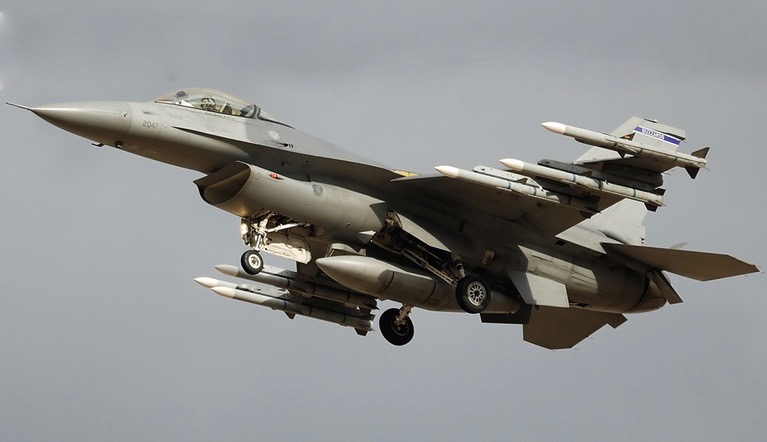

صاروخ AIM-120 AMRAAM يتميز بتعدد استخداماته، حيث يُطلق من مجموعة واسعة من الطائرات المقاتلة الحديثة:
الطائرات الأمريكية:
F-15 Eagle: منصة رئيسية للقتال الجوي بعيد المدى.
F-16 Fighting Falcon: يُستخدم على نطاق واسع في القوات الجوية الأمريكية والدول الحليفة.
F/A-18 Hornet/Super Hornet: منصة بحرية رئيسية.
F-22 Raptor: متوافق مع مقصورات الأسلحة الداخلية للطائرات الشبحية.
F-35 Lightning II: يدعم AMRAAM كسلاح BVR أساسي.
طائرات اخرى:
Eurofighter Typhoon (المملكة المتحدة، ألمانيا، إسبانيا).
Gripen (السويد).
F-2 (اليابان، بديل لـ AAM-4 في بعض الحالات).
KAI T-50 (كوريا الجنوبية).
أنظمة أخرى:
يُطلق من أنظمة دفاع أرضية مثل NASAMS (National Advanced Surface-to-Air Missile System) في دول مثل النرويج وأستراليا.
الميزات:
الوزن الخفيف (161 كجم) وحجم الزعانف المدمج (في AIM-120C/D) يجعلانه مناسبًا للطائرات الشبحية.
التكامل مع رادارات AESA (مثل AN/APG-77 في F-22) يعزز دقة التوجيه.
صاروخ AIM-120 AMRAAM أحدث ثورة في القتال الجوي بفضل ميزاته المتقدمة:
  • التفوق في القتال BVR: التوجيه الراداري النشط يتيح للطيار إطلاق الصاروخ والمناورة أو الانسحاب دون الحاجة إلى قفل رادار مستمر، مما يمنح ميزة تكتيكية كبيرة.
  • المرونة التكتيكية: قدرته على استهداف الطائرات، القاذفات، صواريخ كروز، وحتى الطائرات بدون طيار تجعله متعدد الاستخدامات.
  • الانتشار العالمي: استخدامه من قبل أكثر من 40 دولة يعزز التوافق العسكري بين حلف الناتو والحلفاء، مما يسهل العمليات المشتركة.
  • التأثير في النزاعات:
    • في حرب الخليج، أثبت فعالية عالية ضد الطائرات العراقية (مثل MiG-29).
    • في العمليات الحديثة، يُستخدم لتأمين المجال الجوي ضد التهديدات المتنوعة.
  • التأثير على التطوير: دفع لتطوير صواريخ منافسة مثل Meteor (أوروبا)، PL-15 (الصين)، وR-77 (روسيا).
  • القيود:
    • المدى (حتى 180 كم في AIM-120D) أقل من بعض الصواريخ الحديثة مثل PL-15 (>200 كم) أو R-37M (400 كم).
    • التكلفة (حوالي 1-2 مليون دولار للصاروخ) قد تحد من استخدامه في نزاعات منخفضة الكثافة.
جدول مواصفات صاروخ AIM-120 AMRAAM BVR
الخاصية التفاصيل
الكتلة 161 كجم (355 رطل)
الطول 3.66 م (12 قدم)
القطر 0.178 م (7 بوصات)
امتداد الجناح 0.53 م (21 بوصة) في AIM-120A/B، 0.45 م (18 بوصة) في AIM-120C/D
الرأس الحربي تفجير توجيهي عالي الانفجار، 20 كجم
قوة الانفجار معادل حوالي 10 كجم من TNT
آلية الانفجار مقربة رادارية، اصطدامية، فترة تفعيل 3-5 ثوانٍ
المحرك محرك صاروخي صلب أحادي المرحلة
المدى AIM-120A/B: 70 كم (38 ميل بحري)
AIM-120C: 105 كم (57 ميل بحري)
AIM-120D: 180 كم (97 ميل بحري)
السرعة القصوى ماخ 4 (1,372 م/ثانية)
نظام التوجيه منتصف المسار: ملاحة قصورية، وصلة بيانات ثنائية الاتجاه (AIM-120D)
المرحلة النهائية: توجيه رادار نشط (AN/DPQ-1 أو محسّن)
منطق التوجيه خوارزميات رقمية متقدمة، حمل أقصى 20-25G
الباحث رادار نشط (AN/DPQ-1)، نطاق كشف 10-15 كم، محسّن للأهداف منخفضة الرؤية الرادارية (AIM-120D)
منصات الإطلاق F-15 Eagle، F-16 Falcon، F/A-18 Hornet، F-22 Raptor، F-35 Lightning II، Eurofighter Typhoon، Gripen
وصلة البيانات ثنائية الاتجاه (AIM-120D)، تدعم تحديثات منتصف المسار من الطائرة أو AWACS
كيفية توجيه الصاروخ
صاروخ AIM-120 AMRAAM يستخدم نظام توجيه متقدم يجمع بين التوجيه الراداري النشط، الملاحة القصورية، ووصلة بيانات لتحقيق دقة عالية:
المرحلة الأولية (إطلاق ومنتصف المسار):
الطائرة المطلقة (مثل F-16 أو F-35) تستخدم رادارها لاكتشاف الهدف وتوفير بيانات أولية للصاروخ.
الصاروخ يعتمد على الملاحة القصورية (INS) لتوجيه المسار الأولي، مع تحديثات منتصف المسار عبر وصلة بيانات ثنائية الاتجاه (في AIM-120D).
في بعض الحالات، يمكن استخدام توجيه راداري نصف نشط إذا لزم الأمر.
المرحلة النهائية:
عند الاقتراب من الهدف (حوالي 10-15 كم)، يُفعّل الباحث الراداري النشط (AN/DPQ-1 أو محسّن في AIM-120D) لتتبع الهدف بشكل مستقل.
هذا يتيح للطائرة المطلقة الانسحاب أو الاشتباك مع أهداف أخرى ("fire-and-forget").
منطق التوجيه:
يعتمد على خوارزميات رقمية متقدمة لحساب المسار الأمثل، مع القدرة على التكيف مع مناورات الهدف.
الحمل الأقصى حوالي 20-25G، مما يتيح مطاردة الأهداف المناورة.
آلية التفجير: مقربة رادارية تُفعّل الرأس الحربي (20 كجم) عند الاقتراب من الهدف، مع نظام اصطدامي احتياطي.
الباحث: رادار نشط بنطاق كشف 10-15 كم، محسّن في AIM-120D لمقاومة التشويش واستهداف الأهداف منخفضة الرؤية الرادارية.
الميزات:
وصلة البيانات ثنائية الاتجاه (AIM-120D) تتيح تحديثات مستمرة من الطائرة أو مصادر أخرى (مثل AWACS).
التوجيه النشط يجعل الصاروخ فعالًا في بيئات مشوشة إلكترونيًا.
مقارنة:
مقارنة بـ AIM-7 Sparrow، يتميز AMRAAM بالتوجيه النشط والاستقلالية.
مقارنة بـ AIM-54 Phoenix، فهو أخف وأكثر مرونة، لكنه أقل في المدى والقوة التدميرية.
مقارنة بـ AAM-4، يشابهه في التوجيه النشط لكنه لا يستخدم منطق توجيه ضبابي.
خاتمة
صاروخ AIM-120 AMRAAM أعاد تعريف القتال خارج الرؤية بفضل توجيهه الراداري النشط، مرونته التكتيكية، وانتشاره العالمي. منذ دخوله الخدمة، أصبح السلاح المفضل للقوات الجوية الحديثة، مقدمًا توازنًا بين المدى، الدقة، والتكلفة. دوره في نزاعات القرن الحادي والعشرين، إلى جانب تكامله مع الطائرات الشبحية، يؤكد أهميته الاستراتيجية. مع استمرار تحديثاته، يبقى AMRAAM ركيزة أساسية للتفوق الجوي، ممهدًا الطريق لتطورات مستقبلية في تكنولوجيا الصواريخ BVR.

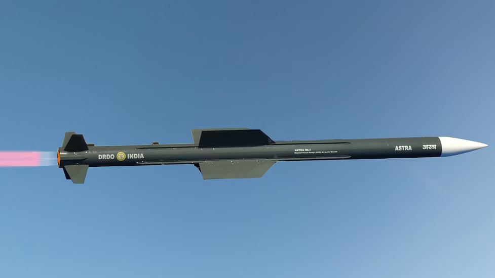

الصاروخ الهندي Astra
صاروخ Astra هو صاروخ جو-جو بعيد المدى (Beyond Visual Range - BVRAAM) تم تطويره محليًا بواسطة منظمة الأبحاث والتطوير الدفاعية الهندية (DRDO) لصالح القوات الجوية الهندية (IAF) والبحرية الهندية (IN). يُعد الصاروخ أول صاروخ جو-جو بصري بعيد المدى يتم تطويره في الهند، ويهدف إلى تعزيز قدرات القتال الجوي للطائرات المقاتلة الهندية مثل Sukhoi Su-30MKI، HAL Tejas، وMiG-29K، مع خطط لدمجه مع منصات أخرى. تم تصميم Astra لمواجهة الأهداف عالية المناورة والطائرات التي تفوق سرعتها سرعة الصوت، مع القدرة على العمل في جميع الظروف الجوية، نهارًا وليلًا. يتميز بمدى يتراوح بين 80-110 كم للنسخة Mk-1، مع تطوير نسخ متقدمة (Mk-2 وMk-3) لتصل إلى مدى 160-350 كم، مما يجعله منافسًا لصواريخ عالمية مثل AIM-120 AMRAAM وMBDA Meteor. بدأت رحلة تطويره في التسعينيات، وأصبح جاهزًا للإنتاج الكامل في 2024، مع نشره التشغيلي الأول في 2019.
التاريخ والتطوير
النشأة: بدأت فكرة تطوير Astra كرد فعل على الحاجة إلى صاروخ جو-جو بعيد المدى محلي الصنع بعد مواجهات جوية، مثل حادثة 27 فبراير 2019، حيث استخدمت باكستان صواريخ AIM-120 AMRAAM ضد طائرات Su-30MKI الهندية. كان الهدف تقليل الاعتماد على الصواريخ الأجنبية (مثل الروسية R-77) وتعزيز الاكتفاء الذاتي في تكنولوجيا الدفاع.
الإصدارات:
Astra Mk-1: النسخة الأساسية، مدى 80-110 كم، مُدمج مع Su-30MKI ويجري دمجه مع Tejas وMiG-29K. أكمل التجارب النهائية في سبتمبر 2017 وأُجيز للإنتاج في 2024.
Astra Mk-2: تحت التطوير، مدى مُوسع إلى 160 كم، يستخدم محرك صاروخي ثنائي النبض (Dual-Pulse Rocket Motor) ويحتوي على باحث رادار AESA وصمام ليزري قريب.
Astra Mk-3: نسخة متقدمة بمحرك نفاث مدمج بالوقود الصلب (Solid Fuel Ducted Ramjet - SFDR)، مدى 270-350 كم، تُطوّر بالتعاون مع روسيا، وتُعتبر منافسة لـ MBDA Meteor.
Astra IR: نسخة تعتمد على التوجيه بالأشعة تحت الحمراء (Infrared) للاشتباكات قصيرة المدى (تحت التطوير).
VL-SRSAM: نسخة سطح-جو مستندة إلى Astra، مدى 40-80 كم، لتحل محل نظام Barak-1 في البحرية الهندية.
الصانع: Bharat Dynamics Limited (BDL)، بالتعاون مع DRDO، Hindustan Aeronautics Limited (HAL)، وElectronics Corporation of India Limited (ECIL).
الجدول الزمني:
1990: بدء الأعمال الأولية بدراسة جدوى مسبقة.
1998: الكشف عن الصاروخ لأول مرة في معرض Aero India.
2003: أول اختبار باليستي من منصة أرضية في Balasore.
2004: الموافقة الرسمية على المشروع بميزانية 955 كرور روبية (حوالي 400 مليون دولار أمريكي في 2023).
2006-2008: إعادة تصميم الصاروخ بسبب مشكلات التحكم وأداء الارتفاع العالي، مع استبدال الأجنحة الصليبية بأجنحة دلتا مقصوصة.
2012: تجارب توجيه ناجحة من Su-30MKI.
2017: اكتمال تجارب التطوير النهائية لـ Mk-1، بدء الإنتاج المحدود (50 وحدة).
2019: النشر التشغيلي الأول مع القوات الجوية الهندية.
2023: اختبار ناجح من طائرة Tejas في أغسطس.
2024: الموافقة على الإنتاج الكامل (248 وحدة: 200 للقوات الجوية، 48 للبحرية).
مارس 2025: اختباران ناجحان (FT-01 وFT-02) لتجربة آليات الفصل لـ Mk-3، مع خطط لإطلاق تجارب من Su-30MKI وTejas.
الاستخدام التاريخي:
لم يُستخدم في القتال بعد، لكنه نُشر في أعداد محدودة على خط المواجهة الفعلية (LAC) منذ 2020 بسبب التوترات مع الصين.
صُمم لمواجهة أهداف عالية المناورة مثل المقاتلات (مثل JF-17 الباكستانية أو J-10 الصينية)، طائرات الإنذار المبكر (AWACS)، والصواريخ المضادة للسفن.
التصدير: أُشير إلى إمكانية تصدير Astra إلى دول صديقة، ولكن لم تُصرح خطط محددة حتى مايو 2025. يُعتبر سعره المنخفض (7-8 كرور روبية، أي حوالي 850,000-1 مليون دولار) ميزة تنافسية مقارنة بـ MBDA Meteor (25 كرور روبية).
التمويل: المشروع بميزانية 955 كرور روبية (2004)، مع تخصيص 2,971 كرور روبية في 2022 لإنتاج 248 وحدة. التكلفة لكل وحدة تُقدر بحوالي 7-8 كرور روبية، مما يجعله اقتصاديًا مقارنة بالصواريخ المستوردة.
منصات الإطلاق
صاروخ Astra صُمم للاندماج مع مجموعة واسعة من طائرات القوات الجوية والبحرية الهندية:
المنصات الحالية:
Sukhoi Su-30MKI: المنصة الأساسية، مُدمج بالكامل منذ 2019، يمكن حمل ما يصل إلى 4 صواريخ Astra مع صواريخ أخرى مثل R-73 أو R-77.
HAL Tejas Mk-1/1A: اختبارات ناجحة في أغسطس 2023 ومارس 2025، مع خطط للدمج الكامل بحلول نهاية 2025.
MiG-29K (البحرية): يجري الدمج للاستخدام على حاملات الطائرات مثل INS Vikramaditya.
MiG-29UPG: دمج جارٍ مع القوات الجوية الهندية.
المنصات المستقبلية:
Dassault Rafale: اختبارات محتملة للدمج، على الرغم من أن Rafale تستخدم حاليًا MBDA Meteor.
Advanced Medium Combat Aircraft (AMCA): خطط لدمج Astra Mk-2 وMk-3 مع هذه الطائرة الشبحية المستقبلية.
Twin Engine Deck Based Fighter (TEDBF): نسخة بحرية مستقبلية للدمج مع Astra.
الميزات:
الصاروخ خفيف الوزن (154 كجم لـ Mk-1) مقارنة بصواريخ مثل AIM-120 (161 كجم) أو AIM-174B (860 كجم)، مما يتيح حمله بأعداد أكبر (حتى 6-8 صواريخ على Su-30MKI).
يدعم الإطلاق خارج محور الرؤية (Off-Boresight) بزاوية تصل إلى 45 درجة، مما يعزز المرونة في الاشتباك.
متوافق مع نظام الإطلاق في الوضع الذاتي (Autonomous) أو الوضع التعاوني (Buddy Mode)، حيث يمكن للطائرة الأم توجيه الصاروخ حتى القفل على الهدف.
يحقق أقصى مدى عند الإطلاق من ارتفاعات عالية (15-20 كم)، حيث تقل مقاومة الهواء.
القيود:
المدى الحالي لـ Mk-1 (110 كم) أقل من بعض المنافسين مثل PL-15 الصيني (200 كم) أو AIM-174B (400+ كم)، على الرغم من أن Mk-2 وMk-3 سيغطيان هذه الفجوة.
الاعتماد الأولي على باحث روسي (Agat 9B1103M) حتى 2017، لكن الباحث المحلي (Ku/X-band RF) أثبت فعاليته في التجارب.
غير مُدمج حاليًا مع Mirage 2000 أو Rafale، مما يحد من انتشاره عبر الأسطول الهندي الكامل.
جدول مواصفات صاروخ Astra Mk-1 BVRAAM
الخاصية التفاصيل
الكتلة 154 كجم (340 رطل)
الطول 3.6 م (12 قدم)
القطر 178 مم (7.0 بوصة)
امتداد الجناح حوالي 254 مم (10 بوصات)، أجنحة دلتا مقصوصة
الرأس الحربي متشظي عالي الانفجار، 15 كجم (33 رطل)
قوة الانفجار معادل حوالي 7-10 كجم من TNT (تقديري)
آلية الانفجار صمام قريب راداري، فترة تفعيل 1-2 ثانية
المحرك محرك صاروخي صلب خالٍ من الدخان
المدى 80-110 كم (50-68 ميل، 43-59 ميل بحري) في وضع المطاردة الأمامية، 20 كم في وضع المطاردة الخلفية
السرعة القصوى ماخ 4.5 (حوالي 1,500 م/ثانية)
نظام التوجيه منتصف المسار: ملاحة قصورية مع جيروسكوب ألياف بصرية، وصلة بيانات آمنة
المرحلة النهائية: باحث رادار نشط (Ku/X-band RF)
منطق التوجيه خوارزميات رقمية، إطلاق خارج محور الرؤية (45 درجة)، قفل قبل أو بعد الإطلاق
الباحث رادار أحادي النبض Ku/X-band، مدى كشف 25 كم، قفل على هدف بمقطع راداري 5 م² من 15 كم، مقاوم للتشويش
منصات الإطلاق Sukhoi Su-30MKI (مؤكد)، HAL Tejas Mk-1/1A، MiG-29K، MiG-29UPG (جارٍ)، Rafale، AMCA، TEDBF (محتمل)
وصلة البيانات ثنائية الاتجاه، تدعم استهداف خارج خط الرؤية عبر Su-30MKI، AWACS، أو رادارات أرضية
صاروخ Astra يمثل ركيزة أساسية في استراتيجية الهند لتحقيق الاكتفاء الذاتي في تكنولوجيا الدفاع (Aatmanirbhar Bharat) وتعزيز قدراتها الجوية:
مواجهة التهديدات الإقليمية:
يهدف إلى مواجهة صواريخ مثل PL-15 (200 كم) وPL-17 (400 كم) الصينية، وAIM-120 AMRAAM (161 كم) الباكستانية، مما يعزز التفوق الجوي للهند في مواجهة الصين وباكستان.
فعال ضد أهداف عالية القيمة مثل طائرات AWACS، طائرات التزود بالوقود، أو المقاتلات مثل JF-17 وJ-10.
تعزيز الدفاع البحري:
نسخة VL-SRSAM توفر دفاعًا بحريًا متوسط المدى (40-80 كم) ضد الطائرات والصواريخ المضادة للسفن، مع تكامل على المدمرات، الفرقاطات، والحاملات.
قدرات متعددة المهام:
جو-جو: استهداف المقاتلات عالية المناورة والطائرات الكبيرة.
سطح-جو (VL-SRSAM): اعتراض الطائرات والصواريخ القادمة من جميع الاتجاهات بزاوية 360 درجة.
القدرة على العمل في بيئات مشوشة إلكترونيًا بفضل تقنيات مضادة للتدابير الإلكترونية (ECCM).
التأثير في التطوير:
يُعتبر استجابة مباشرة لاستراتيجيات الصين وباكستان المضادة للوصول/منع المنطقة (A2/AD) في منطقة الهيمالايا والمحيط الهندي.
يكمل صواريخ أخرى مثل MBDA Meteor (على Rafale) وR-77 (على Su-30MKI)، مع خطط لاستبدال الصواريخ الروسية بالكامل بحلول 2030.
يدفع باتجاه تطوير صواريخ أكثر تقدمًا، مثل Astra Mk-3، التي تتفوق على Meteor في الكفاءة بنسبة 20% في الدفع النفاث و18% في زمن الاحتراق.
القيود:
المدى المحدود لـ Mk-1 مقارنة بالصواريخ الحديثة مثل PL-17 أو AIM-174B، مما يتطلب الاعتماد على Mk-2 وMk-3 لسد الفجوة.
التكلفة الاقتصادية (7-8 كرور روبية) تجعله مناسبًا للإنتاج الضخم، لكن التطوير المستمر لـ Mk-2 وMk-3 قد يرفع التكاليف.
احتمالية التهرب منه بواسطة مقاتلات شبحية مثل J-20 الصينية، مما يجعله أكثر فعالية ضد أهداف تقليدية.
السياق: استخدامه في التوترات الهندية-الصينية (2020) على خط المواجهة الفعلية يعكس أهميته في ردع الصين. كما أن اختباره من Tejas في مارس 2025 يدعم استراتيجية الهند لتطوير أسطول مقاتل محلي (Tejas Mk-1A).
صاروخ Astra يعتمد على نظام توجيه متقدم يجمع بين الملاحة القصورية والبحث الراداري النشط:
الملاحة القصورية مع جيروسكوب الألياف البصرية: يوجه الصاروخ إلى منطقة الهدف بدقة عالية باستخدام نظام ملاحة قصورية.
وصلة بيانات آمنة: يتلقى تحديثات منتصف المسار من الطائرة الأم أو منصات أخرى (مثل AWACS أو رادارات أرضية)، مما يتيح استهداف أهداف خارج خط الرؤية.
المرحلة النهائية:
باحث رادار نشط (Active Radar Homing): يستخدم باحث رادار Ku/X-band أحادي النبض (Monopulse RF) بمدى كشف 25 كم، قادر على قفل الهدف برادار مقطع عرضي 5 أمتار مربعة من مسافة 15 كم.
الباحث المحلي: تم استبدال الباحث الروسي (Agat 9B1103M) بباحث محلي مطور بواسطة Research Center Imarat في 2017-2018، مع تحسينات في مقاومة التشويش.
التوجيه عالي الزاوية: يدعم إطلاقات خارج محور الرؤية (Off-Boresight) بزاوية 45 درجة، مما يتيح الاشتباك مع أهداف في زوايا غير تقليدية.
منطق التوجيه:
يدعم الإطلاق في وضع القفل قبل الإطلاق (Lock-On Before Launch) أو بعد الإطلاق (Lock-On After Launch)، مما يزيد من المرونة.
مزود بتقنيات مضادة للتدابير الإلكترونية (ECCM) لمقاومة التشويش، مع خوارزميات رقمية لتتبع الأهداف المناورة.
آلية التفجير: صمام قريب راداري (Proximity Fuse) يُفعّل رأسًا حربيًا متشظيًا عالي الانفجار بوزن 15 كجم، مع فترة تفعيل تُقدر بـ 1-2 ثانية.
الميزات:
السرعة العالية (ماخ 4.5، حوالي 1,500 م/ث) تجعل اعتراضه صعبًا.
القدرة على الاشتباك مع أهداف متعددة بفضل باحثه النشط وقدرات الشبكة.
تصميم خفيف (154 كجم) مع دفع خالٍ من الدخان (Smokeless Propulsion) يقلل من الكشف البصري.
القيود:
مدى الباحث (25 كم) أقل من بعض الصواريخ المنافسة مثل AIM-174B (20-30 كم)، مما قد يتطلب تحديثات مستمرة من الطائرة الأم.
الاعتماد على وصلة بيانات قد يُعرضه للتشويش في بيئات الحرب الإلكترونية المتقدمة.
أداء الباحث ضد الأهداف الشبحية (مثل J-20) قد يكون محدودًا مقارنة بأهداف تقليدية.
خاتمة
صاروخ Astra هو إنجاز كبير في مسيرة الهند نحو الاكتفاء الذاتي في تكنولوجيا الدفاع، حيث يوفر قدرات قتال جوي متقدمة بتكلفة اقتصادية. نسخة Mk-1، بمدى 110 كم وسرعة ماخ 4.5، تُعد خطوة أولى فعالة لمواجهة التهديدات الإقليمية من الصين وباكستان، بينما تَعِد النسخ المستقبلية (Mk-2 وMk-3) بمدى يصل إلى 350 كم وأداء ينافس أفضل الصواريخ العالمية مثل MBDA Meteor. تكامله مع منصات محلية مثل Tejas يعزز استراتيجية الهند لتطوير أسطول مقاتل محلي، بينما توفر نسخة VL-SRSAM حماية بحرية مرنة. مع استمرار التوترات في منطقة الهيمالايا والمحيط الهندي، يُمثل Astra ركيزة أساسية في تعزيز التفوق الجوي والبحري للهند.

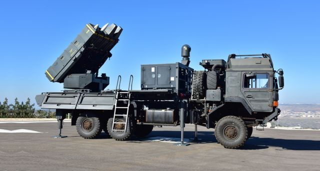

المنصات الأرضية:
Gürz 150 (SHORAD): نظام دفاع جوي قصير المدى من Aselsan، يدمج مشتقات Gökdoğan وBozdoğan لمواجهة الطائرات بدون طيار والصواريخ.

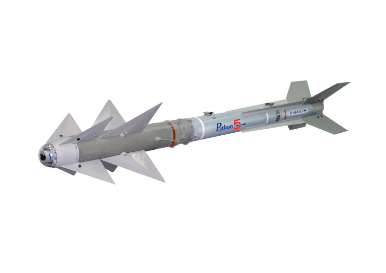

الصاروخ Python
صاروخ Python (بالعبرية: פיתון، يُكتب بالأحرف الكبيرة) هو عائلة من صواريخ جو-جو (Air-to-Air Missiles - AAM) طورتها شركة Rafael Advanced Defense Systems الإسرائيلية، وهي الجهة المعروفة سابقًا باسم هيئة تطوير الأسلحة (RAFAEL Armament Development Authority). بدأت العائلة بصواريخ Shafrir في أواخر الخمسينيات، ثم تطورت إلى سلسلة Python بدءًا من Python-3 في 1978 لأغراض التصدير. تشمل العائلة حاليًا Python-3، Python-4، وPython-5، بالإضافة إلى Derby (صاروخ متوسط المدى بباحث رادار نشط) ونظام الدفاع الجوي الأرضي SPYDER. صُممت هذه الصواريخ لتلبية احتياجات القوات الجوية الإسرائيلية (IAF) لتعزيز الاعتماد على الصناعة المحلية وتقليل التبعية للأسلحة الأجنبية، خاصة بعد حظر فرنسا لتصدير الأسلحة إلى إسرائيل في الستينيات. يُعتبر Python-5 الصاروخ الأكثر تقدمًا في العائلة، وهو صاروخ قصير المدى بباحث تصويري بالأشعة تحت الحمراء (Imaging Infrared - IIR) يتميز بقدرة هجوم شاملة (All-Aspect) وقدرة القفل بعد الإطلاق (Lock-On After Launch - LOAL). يُستخدم في أكثر من 15 دولة، بما في ذلك إسرائيل، الهند، سنغافورة، والبرازيل، ويُدمج مع طائرات مثل F-16، F-15، وTejas، ونظام SPYDER الأرضي. دخل Python-5 الخدمة في 2003 وأثبت فعاليته في القتال، مثل إسقاط طائرات بدون طيار تابعة لحزب الله في حرب لبنان 2006.
التاريخ والتطوير
النشأة:
في الخمسينيات، طلبت القوات الجوية الإسرائيلية صاروخًا جو-جو محليًا لتقليل الاعتماد على الواردات. أُسندت المهمة إلى Rafael، التي طورت Shafrir-1 في 1959، ودخل الخدمة في 1963 مع طائرات Mirage III. كان أداؤه ضعيفًا، إذ لم يُحقق أي إصابات في حرب الأيام الستة (1967)، مما دفع إلى تطوير Shafrir-2 في 1971.
Shafrir-2 حقق نجاحًا كبيرًا، حيث أطلقت القوات الجوية 176 صاروخًا في حرب أكتوبر 1973، دمر منها 89 طائرة معادية (معدل نجاح 50%)، وصُدر إلى دول أمريكا الجنوبية مع طائرات إسرائيلية مثل
بدءًا من 1978، أُطلق اسم Python على الصواريخ الجديدة لتسهيل التصدير. تضمنت التطورات تحسينات في المدى، السرعة، والتوجيه.
الإصدارات:
Python-3 (1978): صاروخ قصير المدى بباحث بالأشعة تحت الحمراء وهجوم شامل، مدى 15 كم، سرعة 3.5 ماخ . أثبت فعاليته في حرب لبنان 1982، حيث دمر 35-50 طائرة سورية. صُدر إلى الصين كـ PL-8 بترخيص في 1983.
Python-4 (1992): صاروخ من الجيل الرابع، مدى 15-20 كم، بباحث بالأشعة تحت الحمراء مزود بتقنيات مقاومة التدابير (IRCCM)، وقدرة مناورة تصل إلى 70g. يدعم القفل خارج محور الرؤية (60 درجة) ويُدمج مع خوذة DASH (Display And Sight Helmet) من Elbit. لم يُستخدم في قتال علني لكنه لا يزال نشطًا.
Python-5 (2003): صاروخ من الجيل الخامس، مدى 20-30 كم، بباحث تصويري بالأشعة تحت الحمراء ثنائي الموجة (Dual-Band IIR) مع 18 سطحًا ديناميكيًا هوائيًا. يتميز بقدرة هجوم كروية (360 درجة)، LOAL، وLOBL (Lock-On Before Launch). أُستخدم في حرب لبنان 2006 لإسقاط طائرتين بدون طيار (Ababil) تابعة لحزب الله، وفي 2021 لإسقاط طائرة بدون طيار تابعة لحماس.
Derby: صاروخ متوسط المدى (50-100 كم لـ Derby-ER) بباحث رادار نشط، يُستخدم في القتال بعيد المدى ونظام SPYDER.
SPYDER: نظام دفاع جوي أرضي يستخدم Python-5 وDerby، يعمل في الهند، سنغافورة، وغيرها. حقق إصابات مباشرة في اختبارات 2005.
الصانع: Rafael Advanced Defense Systems، مع مساهمات من Israel Aerospace Industries (IAI) وElta Systems للباحثات والرادارات.
الجدول الزمني:
1959: بدء تطوير Shafrir-1.
1963: دخول Shafrir-1 الخدمة، أداء ضعيف.
1971: دخول Shafrir-2 الخدمة، نجاح في حرب أكتوبر 1973.
1978: إطلاق Python-3، اختبارات ناجحة.
1982: استخدام Python-3 في حرب لبنان، إسقاط 35-50 طائرة.
1983-1989: نقل تكنولوجيا Python-3 إلى الصين (PL-8).
1992: دخول Python-4 الخدمة، تكامل مع خوذة DASH.
2003: الكشف عن Python-5 في معرض باريس الجوي، دخول الخدمة مع F-15I وF-16I.
2006: أول استخدام قتالي لـ Python-5 في حرب لبنان.
2011: عرض عائلة Python في معرض باريس الجوي.
2017: اختبار ناجح لنظام SPYDER في الهند باستخدام Python-5 وDerby.
2021: إسقاط طائرة بدون طيار تابعة لحماس بـ Python-5.
2023: تأكيد سنغافورة تكامل Python-5 مع F-16D.
2025: رصد Python-5 على F-16D+ سنغافوري، وتقارير عن عثور رأس باحث Python-5 في البنجاب، الهند، مما يشير إلى استخدامه في عمليات.
GqkvMYtW0AAB9Q0
الاستخدام التاريخي:
حرب أكتوبر 1973: Shafrir-2 دمر 89 طائرة معادية.
حرب لبنان 1982: Python-3 دمر 35-50 طائرة سورية.
حرب لبنان 2006: Python-5 أسقط طائرتين بدون طيار (Ababil) تابعة لحزب الله.
2021: Python-5 أسقط طائرة بدون طيار (Shehab) تابعة لحماس.
يُستخدم Python-5 لمواجهة الطائرات المقاتلة، الطائرات بدون طيار، والصواريخ الجوالة، مع أداء متميز ضد أهداف منخفضة التوقيع (Low-Signature).
التصدير: صُدرت صواريخ Python إلى أكثر من 15 دولة، بما في ذلك الهند (Tejas، Su-30MKI، SPYDER)، سنغافورة (F-16)، البرازيل (F-5)، تايلاند (F-5)، وتشيلي (F-16). تُستخدم Python-4/5 سرًا في سنغافورة، حيث تُظهر كصواريخ AIM-9 Sidewinder لتجنب الجدل السياسي.
التمويل: مُمول من القوات الجوية الإسرائيلية ووزارة الدفاع. عقد الهند لـ 18 نظام SPYDER (مع Python-5 وDerby) في 2008 كان بقيمة 260 مليون دولار إلى 1 مليار دولار، حسب المصادر.
منصات الإطلاق
صواريخ Python صُممت للاندماج مع منصات جوية وأرضية:
المنصات الجوية:
F-16 (إسرائيل، سنغافورة، تشيلي): Python-4/5 مُدمجة مع F-16I Sufa وF-16D+ Block 52، مع رادار AN/APG-83 SABR وخوذة JHMCS.
F-15 (إسرائيل): تُستخدم مع F-15I Ra’am مع خوذة DASH.
HAL Tejas (الهند): Python-5 وDerby مُدمجان منذ 2018، اختبارات ناجحة في 2021.
Su-30MKI (الهند): Python-5 كبديل محتمل لـ R-77.

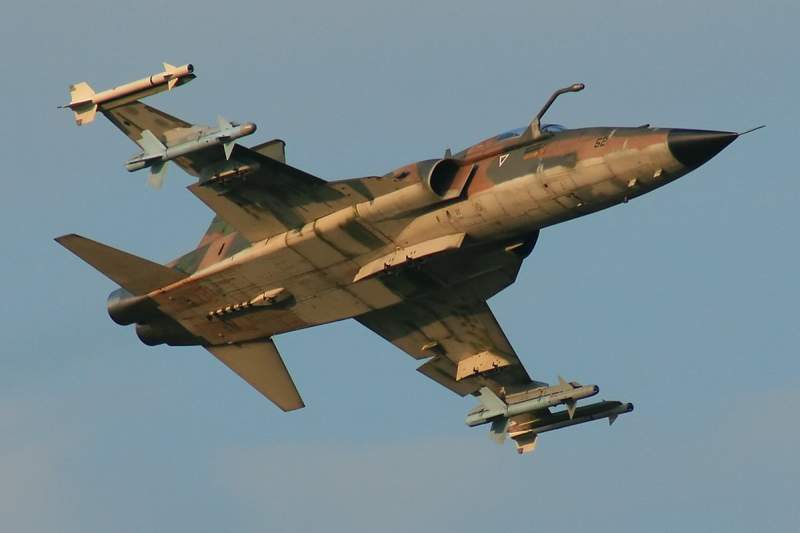

F-5E/F Tiger II (البرازيل، تايلاند): Python-4/5 مع ترقيات إسرائيلية.
SAAB JAS 39 Gripen (جنوب إفريقيا): Python-4/5 مُدمجة.
Mirage 2000-5: متوافق مع Python-5.
F-35 Adir (إسرائيل): خطط لتكامل Python-5 بحلول 2025.
المنصات الأرضية:
SPYDER-SR/MR (الهند، سنغافورة): نظام دفاع جوي يستخدم Python-5 وDerby، مع رادار EL/M-2106 ATAR (SR) أو EL/M-2084 MMR (MR). يدعم إطلاق مائل (Slant Launch) لتأكيد القفل قبل الإطلاق.
الميزات:
Python-5: وزن 105 كجم، خفيف مقارنة بـ AIM-9X (85 كجم)، يتيح حمل أعداد أكبر. يدعم إطلاق كروي (360 درجة)، مع زاوية خارج محور الرؤية 100 درجة.
متوافق مع معايير الناتو (MIL-STD-1553)، مما يسهل التكامل مع طائرات غربية.
يعمل مع قاذفات LAU-7 (F-16) وخوذات مثل DASH وJHMCS.
يدعم LOAL وLOBL، مما يتيح استهداف أهداف خلف الطائرة أو خارج خط الرؤية.
القيود:
مدى Python-5 (20-30 كم) أقل من صواريخ بعيدة المدى مثل AIM-120D (161 كم) أو Derby-ER (100 كم).
التكامل مع F-35 لا يزال قيد التخطيط، مما يحد من استخدامه مع الطائرات الشبحية حاليًا.
أداء الباحث ضد أهداف شبحية (مثل J-20) قد يكون محدودًا بسبب التوقيع الحراري المنخفض.
جدول مواصفات صاروخ Python-5 AAM
الخاصية التفاصيل
الكتلة 105 كجم (231 رطل)
الطول 3.1 م (10.2 قدم)
القطر 160 مم (6.3 بوصة)
امتداد الجناح 640 مم (25.2 بوصة)، أجنحة دلتا مع أسطح تحكم
الرأس الحربي متشظي عالي الانفجار، 11 كجم (24 رطل)
قوة الانفجار معادل حوالي 5-7 كجم من TNT (تقديري)
آلية الانفجار صمام قريب كهرومغناطيسي أو ليزري، فترة تفعيل 0.5-1 ثانية
المحرك محرك صاروخي صلب منخفض الدخان
المدى 20-30 كم (12-19 ميل، 10-16 ميل بحري)
السرعة القصوى ماخ 4 (حوالي 1,360 م/ثانية)
نظام التوجيه منتصف المسار: ملاحة قصورية مع GPS/INS، وصلة بيانات ثنائية الاتجاه
المرحلة النهائية: باحث تصويري بالأشعة تحت الحمراء ثنائي الموجة
منطق التوجيه خوارزميات ذكية، هجوم كروي (360 درجة)، قفل قبل أو بعد الإطلاق، مقاومة التدابير (IRCCM)
الباحث تصويري بالأشعة تحت الحمراء (IIR)، مدى كشف 10-15 كم، زاوية خارج محور الرؤية 100 درجة
منصات الإطلاق جو-جو: F-16، F-15، Tejas، Su-30MKI، F-5، Gripen، Mirage 2000، F-35 (مخطط)
سطح-جو: SPYDER-SR/MR
وصلة البيانات ثنائية الاتجاه، تدعم استهداف خارج خط الرؤية عبر F-16، AWACS، أو رادارات أرضية
صواريخ Python، خاصة Python-5، تعزز قدرات إسرائيل والدول الحليفة في القتال الجوي:
فعال ضد مقاتلات مثل MiG-29 (سوريا)، Su-30 (إيران محتملة)، وطائرات بدون طيار (حزب الله، حماس).
يدعم العمليات في شرق المتوسط وسيناء، حيث تواجه إسرائيل تهديدات من إيران وحلفائها.
في الهند، يواجه صواريخ مثل PL-15 (الصين) وSD-10 (باكستان).
تعزيز الصناعة المحلية:
يعكس قدرة إسرائيل على تطوير صواريخ متقدمة، مما يعزز مكانتها كثامن أكبر مصدر للأسلحة عالميًا.
تكامل Python-5 مع Tejas وSPYDER يدعم طموح الهند لتصبح قوة دفاعية مستقلة.
التصدير إلى سنغافورة والبرازيل يعزز الشراكات الدفاعية دون قيود ITAR الأمريكية.
جو-جو: استهداف المقاتلات والطائرات بدون طيار بباحث IIR متقدم.
سطح-جو (SPYDER): مواجهة الطائرات، الصواريخ الجوالة، والطائرات بدون طيار.
مقاومة التدابير الإلكترونية بتقنيات IRCCM وخوارزميات ذكية.
التأثير في التطوير:
يكمل AIM-9X وAIM-120 في الترسانة الإسرائيلية، مع ميزة التكلفة المنخفضة (تقديريًا 500,000 دولار لـ Python-5 مقابل 1.2 مليون دولار لـ AIM-120).
يدفع نحو تطوير أنظمة مثل SPYDER All-in-One (2024)، القادر على مواجهة الصواريخ الباليستية.
تعاون مع سنغافورة (F-16D+ ترقيات) يعزز التكامل مع أنظمة غربية.
القيود:
المدى القصير (20-30 كم) يجعل Python-5 غير مناسب للاشتباكات بعيدة المدى مقارنة بـ Derby أو AIM-120.
تقارير عن فشل Python-5 في إصابة أهداف في البنجاب (2025) تشير إلى قيود محتملة في ظروف معينة.
الاعتماد على الباحث الحراري يحد من الأداء ضد أهداف ذات توقيع حراري منخفض.
السياق: اختبارات 2021 في الهند أظهرت دقة 100% لـ Python-5 ضد أهداف مناورة. رصد Python-5 على F-16 سنغافوري في يناير 2025 يؤكد نشرها الواسع. تقارير عن عثور رأس باحث Python-5 في البنجاب تشير إلى استخدامه في نزاعات إقليمية، ربما بين الهند وباكستان، لكن المعلومات غير مؤكدة.
كيفية توجيه الصاروخ
صاروخ Python-5 يعتمد على نظام توجيه متقدم:
ملاحة قصورية مع GPS/INS: توجيه أولي إلى منطقة الهدف.
وصلة بيانات: يتلقى تحديثات من الطائرة الأم (F-16، F-15) أو رادارات أرضية (SPYDER)، مما يتيح استهداف أهداف خارج خط الرؤية في وضع LOAL.
المرحلة النهائية:
باحث تصويري بالأشعة تحت الحمراء ثنائي الموجة (IIR): يمسح المنطقة بحثًا عن الأهداف، ثم يقفل على الهدف للمطاردة النهائية. مدى كشف 10-15 كم، فعال ضد أهداف منخفضة التوقيع (طائرات بدون طيار، صواريخ جوالة).
خوارزميات ذكية: تميز الأهداف الحقيقية عن الفخاخ الحرارية (Flares) باستخدام IRCCM.
منطق التوجيه:
يدعم القفل قبل (LOBL) وبعد الإطلاق (LOAL)، مما يتيح استهداف أهداف خلف الطائرة (180 درجة) أو خارج محور الرؤية (100 درجة).
محرك صلب منخفض الدخان يقلل الكشف البصري، مع سرعة ماخ 4 (1,360 م/ث).
تصميم بـ 18 سطحًا ديناميكيًا هوائيًا يتيح مناورة عالية (50-70g).
آلية التفجير: رأس حربي متشظي (11 كجم)، يُفعل بواسطة صمام قريب كهرومغناطيسي أو ليزري، فترة تفعيل 0.5-1 ثانية.
الميزات:
قدرة هجوم كروية (360 درجة) تجعل الهروب صعبًا.
مقاومة عالية للتدابير بفضل الباحث ثنائي الموجة.
تكامل مع خوذات DASH/JHMCS، حيث يقفل الصاروخ على الهدف بناءً على نظر الطيار.
القيود:
مدى الباحث (10-15 كم) أقل من باحثات رادارية مثل AIM-120 (30 كم).
قد يتأثر بالتشويش الحراري في بيئات معقدة، رغم IRCCM.
تقارير عن فشل في البنجاب (2025) تشير إلى قيود محتملة في ظروف معينة (غير مؤكد).
خاتمة
صاروخ Python-5 هو أحد أكثر صواريخ جو-جو قصيرة المدى تقدمًا في العالم، موفرًا قدرات قتالية متميزة بتكلفة اقتصادية (تقديريًا 500,000 دولار). بمدى 20-30 كم، باحث IIR ثنائي الموجة، وقدرة هجوم كروية، يعزز الصاروخ تفوق إسرائيل الجوي في شرق المتوسط وسيناء، ويدعم حلفاء مثل الهند وسنغافورة في مواجهة تهديدات إقليمية. تكامله مع F-16، Tejas، وSPYDER، إلى جانب خطط دمجه مع F-35، يجعله مرنًا ومستقبليًا. رغم قيود المدى وقضايا محتملة في ظروف معينة (مثل تقارير البنجاب)، فإن نجاحه في القتال (2006، 2021) واختبارات 2021 يؤكدان موثوقيته. Python-5 يعكس قوة الصناعة الدفاعية الإسرائيلية ويعزز الشراكات الدولية.

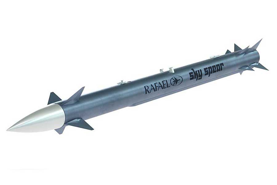

الصاروخ الاسرئيلي Sky Spear
صاروخ Sky Spear هو صاروخ جو-جو بعيد المدى من الجيل السادس، تم تطويره بواسطة شركة Rafael Advanced Defense Systems الإسرائيلية. كُشف عنه لأول مرة في معرض باريس الجوي 2023، ويُعد أحدث إضافة إلى عائلة الصواريخ الجو-جو التي طورتها Rafael، والتي تشمل صواريخ مثل Python وI-Derby. يهدف الصاروخ إلى مواجهة التحديات المتزايدة في القتال الجوي الحديث، مثل الصواريخ بعيدة المدى والطائرات الشبحية، مع القدرة على تغطية نطاق واسع من المسافات، من القريبة جدًا (30 ميلًا بحريًا) إلى البعيدة جدًا (تتجاوز تعريف المدى الطويل التقليدي). يتميز بتصميم متقدم يشمل محرك صاروخي ثلاثي النبضات وباحث رادار RF جديد، مما يوفر مناورة فائقة ودقة عالية في المرحلة النهائية. صُمم للتكامل مع الطائرات الغربية مثل F-16 وF-15، مع إمكانية تعديله للعمل على F-35 إذا سمحت الولايات المتحدة. الصاروخ لا يزال في مرحلة التطوير، وتبحث Rafael عن شريك دولي لتمويل البرنامج.
التاريخ والتطوير
النشأة: بدأ تطوير Sky Spear استجابةً لتزايد التحديات في القتال الجوي، خاصة مع ظهور صواريخ جو-جو بعيدة المدى مثل الصينية PL-15 (200 كم) وPL-17 (400 كم) والروسية R-37M (400 كم). الهدف كان توفير صاروخ متعدد الاستخدامات يغطي جميع نطاقات الاشتباك مع تفوق تكنولوجي.
الإصدارات:
Sky Spear: النسخة الأساسية، لا توجد إصدارات فرعية مُعلنة حتى الآن بسبب مرحلة التطوير المبكرة.
الصانع: Rafael Advanced Defense Systems، مع خبرة طويلة في تطوير الصواريخ الجو-جو منذ عام 1959 (بدءًا من صاروخ Shafrir).
الجدول الزمني:
2023: الكشف العلني عن الصاروخ في معرض باريس الجوي، مع عرض نموذج بالحجم الطبيعي.
2023-2025: مرحلة تطوير مستمرة، مع خطط لمدة خمس سنوات لإكمال التطوير، بانتظار شريك تمويل دولي.
التوقعات: من المتوقع أن يصبح تشغيليًا بحلول 2028-2030 إذا تم تأمين التمويل.
الاستخدام التاريخي:
لم يُستخدم في القتال بعد، حيث لا يزال في مرحلة التطوير.
صُمم لمواجهة أهداف عالية القيمة مثل طائرات الإنذار المبكر (AWACS)، المقاتلات الشبحية، والطائرات بدون طيار، بالإضافة إلى الصواريخ المضادة للسفن والأهداف الأرضية المحدودة.
التصدير: لم يُصرح عن خطط تصدير حتى الآن، لكن Rafael تسعى لتسويقه للدول الغربية، مع إمكانية التكامل مع طائرات مثل Eurofighter أو Rafale.
التمويل: لا توجد تفاصيل علنية عن الميزانية، لكن Rafael تبحث عن شريك دولي لتقاسم تكاليف التطوير، مما يشير إلى كلفة مرتفعة نظرًا للتقنيات المتقدمة.
منصات الإطلاق
صاروخ Sky Spear صُمم للتكامل مع مجموعة واسعة من الطائرات المقاتلة الغربية:
المنصات الحالية:
متوافق مع الطائرات الغربية مثل F-16، F-15، وF/A-18، بفضل تصميمه المرن.
المنصات المستقبلية:
F-35 Lightning II: يتطلب تعديلات طفيفة وموافقة الولايات المتحدة للتكامل، مع احتمال حمله خارجيًا بسبب حجمه.
Eurofighter Typhoon وDassault Rafale: منصات محتملة إذا تم تسويقه لدول أوروبية.
الميزات:
الصاروخ أقصر قليلاً من I-Derby ER (حوالي 3.5 م)، مما يجعله مناسبًا لحجرات الأسلحة في بعض الطائرات مثل F-35، إذا تم تعديله.
يستفيد من الإطلاق من ارتفاعات عالية (حتى 15,000 م)، مما يزيد مداه مقارنة بالصواريخ الأرضية.
يدعم الاشتباك عبر نطاقات متعددة (قصير، متوسط، وبعيد جدًا)، مما يقلل الحاجة إلى صواريخ مختلفة.
يتميز بتصميم ذو زعانف مزدوجة في الذيل وأربع زعانف تحكم أمامية (Canards)، مشابه لتصميم صاروخ Stunner المستخدم في نظام David’s Sling.
القيود:
حجمه (3.5 م، يُقدر بـ 150-200 كجم) قد يحد من حمله داخليًا في الطائرات الشبحية مثل F-35، مما يؤثر على التخفي.
التطوير غير مكتمل، مما يعني أن التكامل مع منصات متعددة لم يُختبر بعد.
التكلفة المرتفعة المتوقعة قد تحد من انتشاره مقارنة بصواريخ أرخص مثل I-Derby ER.
جدول مواصفات صاروخ Sky Spear
الخاصية التفاصيل
الكتلة يُقدر بحوالي 150-200 كجم (330-440 رطل)
الطول حوالي 3.5 م (11.5 قدم)
القطر يُقدر بحوالي 178 مم (7.0 بوصة)
امتداد الجناح زعانف مزدوجة في الذيل وأربع زعانف تحكم أمامية (Canards)
الرأس الحربي متشظي عالي الانفجار، يُقدر بـ 20-30 كجم (44-66 رطل)
قوة الانفجار معادل حوالي 10-15 كجم من TNT (تقديري)
آلية الانفجار صمام قريب راداري، مع خيار الإصابة المباشرة
المحرك محرك صاروخي صلب ثلاثي النبضات
المدى من 30 ميلًا بحريًا (55 كم) إلى بعيد جدًا (يُقدر بـ 200+ كم)
السرعة القصوى يُقدر بماخ 4-5 (1,350-1,700 م/ثانية)
نظام التوجيه منتصف المسار: ملاحة قصورية مع GPS/INS، وصلة بيانات شبكية
المرحلة النهائية: باحث رادار RF نشط
منطق التوجيه خوارزميات رقمية، قفل مبكر، مناورة عالية (30-40G)
الباحث رادار RF متقدم، نطاق كشف يُقدر بـ 20-30 كم، مقاوم للتشويش
منصات الإطلاق F-16، F-15، F/A-18 (مؤكد)، F-35، Eurofighter، Rafale (محتمل)
وصلة البيانات ثنائية الاتجاه، تدعم استهداف خارج خط الرؤية عبر AWACS أو رادارات أرضية
صاروخ Sky Spear يمثل نقلة نوعية في استراتيجية إسرائيل للقتال الجوي والدفاع الجوي:
مواجهة التهديدات المتقدمة: يهدف إلى مواجهة صواريخ مثل PL-15، PL-17، وR-37M، بالإضافة إلى مقاتلات شبحية مثل الصينية J-20 أو الروسية Su-57، مما يمنح إسرائيل ميزة في الاشتباكات بعيدة المدى.
تعزيز الدفاع الجوي: يمكن أن يُستخدم كجزء من أنظمة الدفاع الجوي مثل Spyder، بفضل تقنيات مشتركة مع صواريخ Rafael الأخرى.
جو-جو: استهداف الطائرات عالية القيمة والمقاتلات المناورة.
جو-سطح (محدود): القدرة على ضرب أهداف أرضية أو بحرية باستخدام باحثه المتقدم.
التأثير في التطوير:
يعكس استجابة إسرائيل لاستراتيجيات الخصوم المضادة للوصول/منع المنطقة (A2/AD) في الشرق الأوسط، خاصة من إيران وسوريا.
يكمل صواريخ أخرى مثل I-Derby ER (مدى 100 كم) وPython-5 (قصير المدى)، مما يوفر ترسانة متكاملة.
قد يدفع باتجاه تطوير صواريخ منافسة في المنطقة، مثل تحسينات إيرانية على صواريخها المحلية.
القيود:
عدم اكتمال التطوير يجعل أداءه الفعلي غير مؤكد مقارنة بالصواريخ التشغيلية مثل AIM-120 AMRAAM.
التكلفة المرتفعة تجعله سلاحًا متخصصًا للأهداف عالية القيمة، وليس للاشتباكات الروتينية.
الاعتماد على شريك دولي للتمويل قد يؤخر الجدول الزمني.
السياق: لم يُذكر استخدامه في أي نزاع حتى مايو 2025، لأنه لم يدخل الخدمة بعد. ومع ذلك، تركيزه على المدى الطويل يعكس استعداد إسرائيل لمواجهة تهديدات إقليمية، خاصة من إيران وحلفائها.
كيفية توجيه الصاروخ
صاروخ Sky Spear يعتمد على نظام توجيه متقدم يركز على الدقة والمقاومة للتشويش:

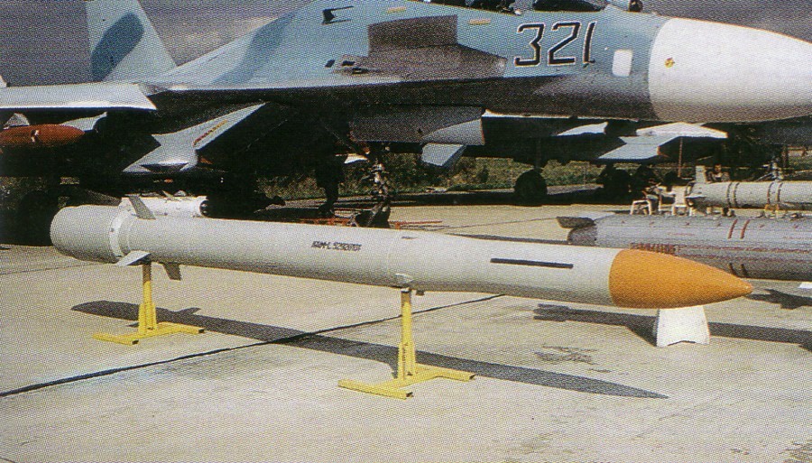

صاروخ K-100
صاروخ K-100، المعروف أيضًا بأسماء KS-172، Izdeliye 172، AAM-L، RVV-L، KS-1، 172S-1، وR-172، هو صاروخ جو-جو طويل المدى صُمم بواسطة شركة NPO Novator الروسية ليكون "قاتل أواكس" (AWACS killer)، مستهدفًا طائرات الإنذار المبكر والاستطلاع مثل E-3 Sentry وA-50 Mainstay على مدى يصل إلى 400 كم. بدأ تطويره في أواخر الثمانينيات لتوفير قدرة هجومية بعيدة المدى للقوات الجوية السوفيتية/الروسية، مع التركيز على مواجهة الطائرات الاستراتيجية في بيئات مشوشة إلكترونيًا. ومع ذلك، توقف المشروع في التسعينيات بسبب نقص التمويل، واستؤنف في 2004 بمشاركة الهند لتطويره لمقاتلات Su-30MKI، لكنه أُلغي نهائيًا بحلول 2010 دون دخوله الخدمة. الصاروخ كان منافسًا محتملاً لصواريخ مثل AIM-54 Phoenix الأمريكي، لكنه لم يحقق النجاح التجاري أو التشغيلي، واستُبدل لاحقًا بصاروخ R-37M في الخدمة الروسية.
التاريخ والتطوير
النشأة: بدأت فكرة تطوير K-100 في أواخر الثمانينيات كرد على الحاجة إلى صاروخ جو-جو طويل المدى قادر على إسقاط طائرات الإنذار المبكر والاستطلاع الأمريكية والناتو، التي كانت تشكل تهديدًا استراتيجيًا بسبب قدراتها الرادارية. استُلهم تصميمه جزئيًا من صاروخ 9K37 Buk السطحي-جو.
الإصدارات:
KS-172 (AAM-L): النموذج الأولي المعروض في 1993، بمدى 400 كم مع معزز الصاروخ.
172S-1: نسخة تصديرية عُرضت في 2003، مع تحسينات طفيفة.
K-100-1 (R-172): نسخة معدلة عُرضت في 2007، تتضمن زعانف مختلفة ومعزز أكبر مع نظام توجيه ثلاثي الأبعاد (3D Thrust Vector Control - TVC).
الصانع: NPO Novator، وهي جزء من مجمع الصناعات العسكرية الروسي، بالتعاون المحتمل مع الهند (Bharat Dynamics Limited) للإنتاج المحلي.
الجدول الزمني:
أواخر الثمانينيات: بدء التطوير الأولي بواسطة نوفاتور.
1993: الكشف العلني الأول كنموذج في معرض أبوظبي للأسلحة (AAM-L) ومعرض MAKS-93 في جوكوفسكي.
منتصف التسعينيات: توقف التطوير بسبب الأزمة الاقتصادية في روسيا بعد انهيار الاتحاد السوفيتي.
1999: إعادة تسويق الصاروخ كـ KS-172 للتصدير، دون جذب مشترين.
2003: عرض نسخة 172S-1 للتصدير.
2004: اتفاق مبدئي مع الهند لتمويل التطوير وإنتاج الصاروخ محليًا لـ Su-30MKI، على غرار مشروع BrahMos.
2005: ظهور الصاروخ في معرض موسكو الجوي (MAKS-2005) على متن Su-30 كـ K-172.
2007: عرض نسخة معدلة (K-100-1) تحت جناح Su-35BM في MAKS-2007.
2009: غياب الصاروخ عن معرض MAKS-2009، مما أثار تكهنات بتصنيفه كسري أو إلغائه.
2010: إغلاق المشروع نهائيًا دون دخول الصاروخ الخدمة.
الاستخدام التاريخي:
لم يُستخدم في القتال، حيث ظل في مرحلة النماذج الأولية والتطوير.
صُمم لاستهداف طائرات الإنذار المبكر (مثل E-3 Sentry، A-50 Mainstay)، طائرات التزود بالوقود، والطائرات الاستطلاعية، مع القدرة على العمل في بيئات مشوشة إلكترونيًا.
التصدير: عُرض للتصدير في 1999 (KS-172) و2003 (172S-1)، مع اهتمام محتمل من الهند والصين، لكن لم تُبرم أي صفقات. توقف المشروع أوقف أي خطط تصدير.
التمويل: نقص التمويل في التسعينيات أدى إلى توقف المشروع. استثمرت الهند في 2004 لدعم التطوير، لكن عدم وجود طلبات نهائية من القوات الجوية الروسية أو الهندية أدى إلى إلغاء المشروع.
منصات الإطلاق
صاروخ K-100 صُمم للتكامل مع مقاتلات روسية متقدمة:
المنصات المخطط لها:
Sukhoi Su-30MKI: المنصة الأساسية المستهدفة، خاصة في إطار التعاون مع الهند. كان من المخطط حمل صاروخين تحت الأجنحة أو واحد على خط الوسط.
Sukhoi Su-35BM: عُرض الصاروخ على هذه المنصة في MAKS-2007.
MiG-31: اقترح كمنصة محتملة بسبب سرعتها العالية وقدرتها على حمل أسلحة ثقيلة.
الميزات:
الصاروخ ثقيل (748 كجم) وطويل (7.41 م مع المعزز)، مما يتطلب منصات ذات قدرة حمل عالية مثل Su-30 أو Su-35.
يستفيد من الإطلاق من ارتفاعات عالية (حتى 20,000 م) وسرعات تفوق الصوت (تصل إلى 2.5 ماخ لـSu-35)، مما يزيد مداه إلى 400 كم.
نظام توجيه ثلاثي الأبعاد (3D TVC) في المعزز يعزز المناورة في المرحلة الأولية.
القيود:
حجمه الكبير ووزنه يجعلانه غير مناسب للطائرات الخفيفة أو الشبحية مثل Su-57.
عدم اكتمال التطوير يعني أن التكامل مع المنصات لم يُختبر فعليًا.
غياب الإنتاج الفعلي أوقف أي خطط لتوسيع المنصات المتوافقة.
جدول مواصفات صاروخ K-100
الخاصية التفاصيل
الكتلة 748 كجم (1,649 رطل)
الطول 6.01 م (جسم رئيسي) + 1.4 م (معزز)، إجمالي 7.41 م (24.3 قدم)
القطر 400 مم (15.7 بوصة)
امتداد الجناح 610 مم (24 بوصة)
الرأس الحربي متفجر شديد الانفجار (HE) تكيفي، يُقدر بـ 50-60 كجم (110-132 رطل)
قوة الانفجار معادل حوالي 25-30 كجم من TNT (تقديري)
المحرك معزز صاروخي صلب ثنائي المراحل مع توجيه ثلاثي الأبعاد (3D TVC)
المدى 400 كم (249 ميل، 216 ميل بحري) مع معزز، 300 كم (186 ميل) بدون معزز
السرعة القصوى ماخ 3.3 (حوالي 1,100 م/ثانية، 4,000 كم/ساعة)
المرحلة النهائية: باحث رادار نشط (Agat 9B-1103M)
منطق التوجيه خوارزميات رقمية، قفل بعد الإطلاق، مناورة حتى 12G
الباحث رادار نشط Agat 9B-1103M (قطر 350 مم)، مدى قفل 40 كم، مقاوم للتشويش
منصات الإطلاق Sukhoi Su-30MKI، Su-35BM (مخطط)، MiG-31 (محتمل)
وصلة البيانات ثنائية الاتجاه، تدعم استهداف خارج خط الرؤية عبر Su-30 أو A-50
صاروخ K-100 كان يهدف إلى تعزيز قدرات روسيا الجوية الاستراتيجية في مواجهة الناتو:
مواجهة التهديدات الاستراتيجية: صُمم لإسقاط طائرات الإنذار المبكر والاستطلاع، التي تُعد العمود الفقري لعمليات الناتو الجوية، مما يعطل الوعي الوضعي للعدو.
التفوق الجوي: مداه الطويل (400 كم) كان من شأنه أن يمنح روسيا ميزة في الاشتباكات بعيدة المدى مقارنة بصواريخ مثل AIM-120 AMRAAM (161 كم) أو AIM-54 Phoenix (190 كم).
جو-جو: استهداف الطائرات الكبيرة غير المناورة (AWACS، طائرات التزود بالوقود).
محدودية جو-سطح: القدرة على ضرب أهداف أرضية ثابتة مثل مراكز القيادة، وإن كانت هذه القدرة ثانوية.
التأثير في التطوير:
كان ردًا على استراتيجيات الناتو للتحكم في الأجواء باستخدام طائرات AWACS.
شجع على تطوير صواريخ روسية لاحقة مثل R-37M (مدى 400 كم)، الذي حل محله في الخدمة مع MiG-31BM وSu-35S.
أثر في التعاون الروسي-الهندي في مجال الأسلحة، رغم فشل المشروع.
القيود:
توقف التطوير منع تقييم أدائه الفعلي مقارنة بصواريخ مثل AIM-120 أو R-77.
الوزن الثقيل (748 كجم) والحجم الكبير (7.41 م) جعلاه أقل مرونة مقارنة بالصواريخ الأخف مثل R-77 (190 كجم).
التكلفة المرتفعة ونقص الطلبات أديا إلى إلغائه لصالح R-37M الأكثر نجاحًا.
السياق: لم يُذكر استخدامه في أي نزاع، بما في ذلك النزاع الهندي-الباكستاني (مايو 2025)، لأنه لم يدخل الخدمة. إلغاؤه يعكس التحديات المالية والتكنولوجية التي واجهت روسيا بعد الحرب الباردة.
كيفية توجيه الصاروخ
صاروخ K-100 كان يعتمد على نظام توجيه متقدم للاشتباك بعيد المدى:
الملاحة القصورية: يستخدم نظام ملاحة قصورية (Inertial Navigation System - INS) لتوجيه الصاروخ إلى منطقة الهدف.
وصلة بيانات: يتلقى تحديثات منتصف المسار من الطائرة الأم (مثل Su-30MKI) أو منصات أخرى (مثل A-50 Mainstay)، مما يتيح استهداف أهداف خارج خط الرؤية.
المرحلة النهائية:
باحث رادار نشط: يستخدم رأس توجيه Agat 9B-1103M (قطر 350 مم)، بمدى قفل يصل إلى 40 كم، قادر على اكتشاف أهداف كبيرة مثل AWACS بمقطع راداري عالٍ.
مقاومة التشويش: مزود بتقنيات مضادة للتدابير الإلكترونية (ECCM) للعمل في بيئات مشوشة إلكترونيًا.
منطق التوجيه:
يدعم الإطلاق في وضع القفل بعد الإطلاق (Lock-On After Launch)، مما يسمح بالاشتباك مع أهداف بعيدة جدًا.
نظام توجيه ثلاثي الأبعاد (3D TVC) في المعزز يعزز المناورة في المرحلة الأولية، مع قدرة على تحمل حتى 12G.
آلية التفجير: صمام قريب راداري يُفعّل رأسًا حربيًا متفجرًا شديد الانفجار (HE) تكيفيًا، يُقدر بـ 50-60 كجم، مصمم لتدمير أهداف كبيرة.
الميزات:
السرعة العالية (تصل إلى ماخ 3.3، حوالي 1,100 م/ث) تجعل اعتراضه صعبًا.
المدى الطويل (400 كم) يتيح الاشتباك مع أهداف استراتيجية قبل دخولها المجال الجوي المحمي.
تصميم ثنائي المراحل (معزز + جسم رئيسي) يزيد من المرونة والمدى.
القيود:
أداء الباحث ضد الأهداف الشبحية (مثل F-22 أو F-35) كان سيكون محدودًا بسبب تركيزه على أهداف كبيرة.
عدم اكتمال التطوير يجعل موثوقية النظام غير مؤكدة.
خاتمة
صاروخ K-100 كان مشروعًا طموحًا لتعزيز قدرات روسيا في القتال الجوي بعيد المدى، مع التركيز على إسقاط طائرات الإنذار المبكر والاستطلاع الاستراتيجية. بفضل مداه الطويل (400 كم)، سرعته العالية (ماخ 3.3)، وباحثه الراداري النشط، كان من الممكن أن يمنح روسيا ميزة في مواجهة الناتو. ومع ذلك، الأزمات المالية، نقص الطلبات، وإلغاء المشروع في 2010 منعته من دخول الخدمة. استُبدل بصاروخ R-37M، الذي أصبح العمود الفقري للصواريخ الجو-جو بعيدة المدى في روسيا. رغم فشله، يُظهر K-100 طموحات روسيا في التسعينيات لتطوير أسلحة متقدمة، والتحديات التي واجهتها في تحقيق ذلك.

سنتطلق من تحليل هذه الصورة الاواكس الباكستانية هي الموجودة خلف المقاتلات باللون الاحمر و يلاحظ ان تقوم بالطيران في شكل دائري مغلق
من المحتمل أن تكون طائرة AWACS في ارتفاع عالٍ لتوفير صورة شاملة للمجال الجوي. في هذا السيناريو، ستكتشف وتتبع تكوينات الطائرات الهندية (مثل ميراج، رافال إلخ) وهي تقترب من الأراضي الباكستانية.
الطائرات الهندية (72) منظمة في تكوينات هجومية متسقة. ستقوم AWACS بتحديد وتصنيف هذه الأهداف ونقل المعلومات إلى مراكز القيادة الأرضية وطياري الطائرات المقاتلة الباكستانية، مما يوفر وعيًا فوريًا بالوضع.
سيقوم AWACS بإدارة المجال الجوي العام، وينسق بين وحدات القوات الجوية الباكستانية المختلفة، وينقل المعلومات الاستخباراتية حول حركات العدو، مثل وجدودة UAV ومشاركة القواعد الجوية من جانب الهند.
اذن يمكن لأجهزة الكشف على متن الاواكس أن تكشف عن صواريخ جو-جو التي قد تستهدف التشكيلات الجوية المرافقة له.
تستخدم أنظمة AWACS رادارات متقدمة وأجهزة استشعار لمراقبة المجال الجوي والتعرف على التهديدات المحتملة، بما في ذلك الصواريخ. بفضل قدرتها على مراقبة مساحة واسعة من السماء وتحليل البيانات، يمكن لأجهزة AWACS تنبيه الطائرات الأخرى حول الصواريخ المهاجمة وتوجيه المقاتلات لتعزيز الدفاعات أو الهجوم على التهديدات.
ومع ذلك، فعالية الكشف تعتمد على عدة عوامل مثل نوع الصواريخ، مدى الرؤية، والظروف البيئية. بشكل عام، توفر AWACS مستوى عالٍ من الوعي بالموقف وتساهم في تعزيز قدرة الدفاع الجوي.
بإختصار إمكانية كشف صاروخ جو-جو تعتمد على عدة عوامل:
نوع الصاروخ: الصواريخ جو-جو ذات المقاطع العرضية الرادارية (RCS) الصغيرة، أو تلك التي تستخدم تقنيات التخفي، ستكون أصعب في الكشف.
مدى الصاروخ: كلما كان الصاروخ أقرب إلى اواكس، زادت فرص اكتشافه.
قدرة رادار اواكس: يعتمد ذلك على نوع الرادار الموجود على متن اواكس، وتقنياته المتطورة. الرادارات الأكثر تقدماً لديها قدرة أفضل على الكشف عن الأهداف الصغيرة والمنخفضة المقاطع العرضية.
البيئة : التداخلات من المصادر الأخرى مثل العواصف الرعدية أو التضاريس يمكن أن تعيق عملية الكشف.
الوقت المتاح : حتى لو تم اكتشاف الصاروخ، قد لا يكون هناك وقت كافٍ لاتخاذ إجراءات دفاعية فعالة.
لا يمكن للاواكس كشف الصواريخ جو-جو التي قد تستهدف التسكيلات الجوية المرافقة له لتوجيه المقاتلات بسهولة. الصواريخ جو-جو هي أسلحة جو-جو تهدف إلى تدمير الطائرات، ويمكن أن تكون صعبة التعرف عليها بسبب سرعتها العالية وعدم وجود علامات واضحة على وجودها.
كما توجد عدة أسباب تؤدي إلى صعوبة كشف الصواريخ جو-جو:
سرعة عالية: الصواريخ جو-جو تصل إلى سرعات عالية، مما يجعل من الصعب التعرف عليها.
عدم وجود علامات واضحة: الصواريخ جو-جو لا تترك علامات واضحة على وجودها، مثل الرادار أو الأشعة تحت الحمراء.
القدرة على التخفي: بعض الصواريخ جو-جو يمكن أن تختفي من الرادار أو الأشعة تحت الحمراء، مما يجعل من الصعب التعرف عليها.
القدرة على التوجيه: الصواريخ جو-جو يمكن أن تُوجه بسهولة إلى هدفها، مما يجعل من الصعب التعرف عليها.
باختصار، بينما لا يُعدّ كشف صواريخ جو-جو الوظيفة الأساسية لأواكس، إلا أنه يمكن أن يُساعد في ذلك تحت ظروف معينة. عادةً ما يتم الاعتماد على أنظمة الإنذار الأخرى الموجودة على الطائرات المقاتلة نفسها للكشف عن الصواريخ جو-جو وتنفيذ المناورات الدفاعية. اواكس يُقدم صورة أكبر تساعد على تقييم الوضع واتخاذ القرارات الاستراتيجية، ولكن ليس الحل الوحيد أو الأمثل للتعامل مع تهديد الصواريخ جو-جو.
