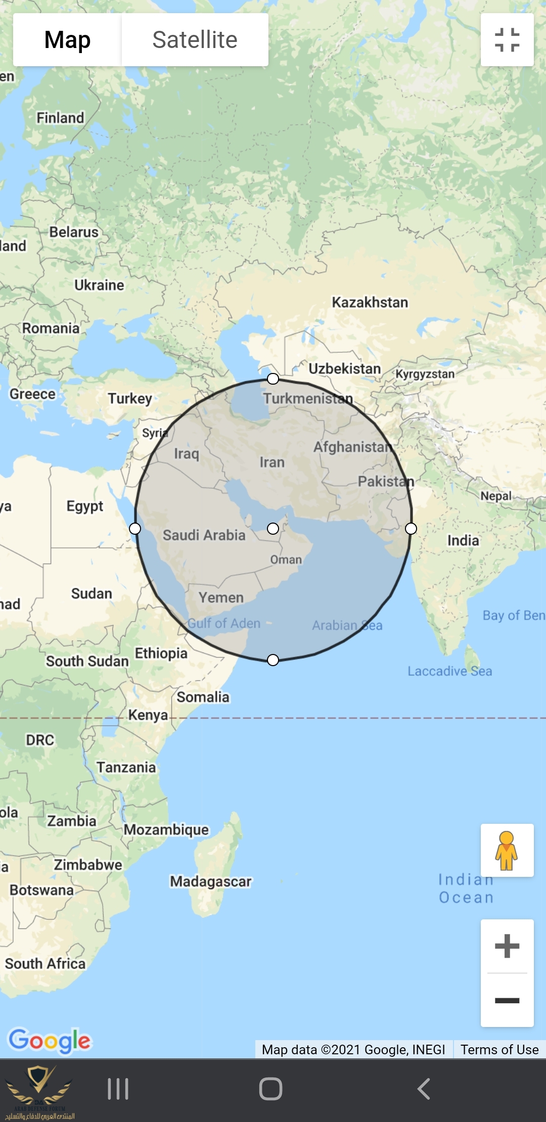

هكذا يبدو مدى الميراج القتالي بالانطلاق من الامارات العربية المتحدة ( ابوظبي )
ملاحظة : هذا المدى القتالي هو المدى الذاتي للمقاتلة بخزاناتها واسلحتها ...
لو حسبنا مديات الذخائر المباعدة ستزداد الدائرة اتساعا ..
ولو حسبنا عمليات اعادة التزود بالوقود جوا فنحن نتحدث عن مدى مستمر غير محدود (الا بالقيود التي تفرضها محددات الصيانة والجهد البشري ...)

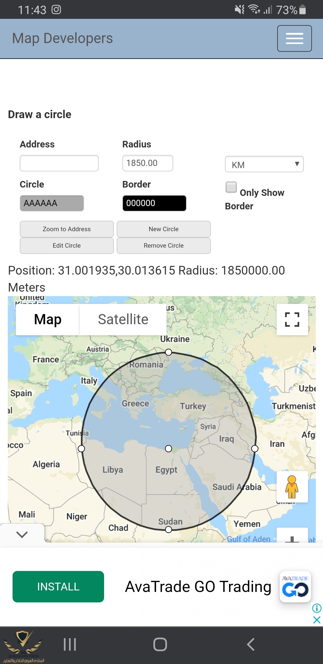

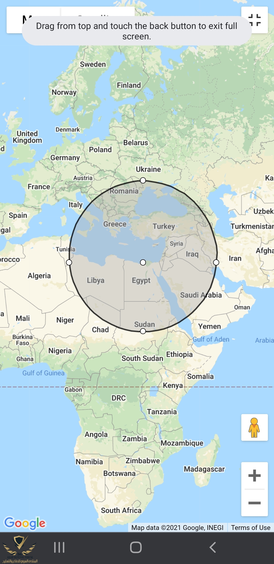

رسمت قطر 1850 كم فوق الاسكندرية لمحاكاة المدى القتالي للميراج بحسب المصدر اعلاه ..
وهكذا كانت النتيجة (ملاحظة : تعمدت وضعها فوق الاسكندرية لتبيان اين يمكن ان يصل مدى الطائرة نفسها ، بدون حساب مدى الذخائر في مقدمتها الستورم شادو)
مشاهدة المرفق 347122

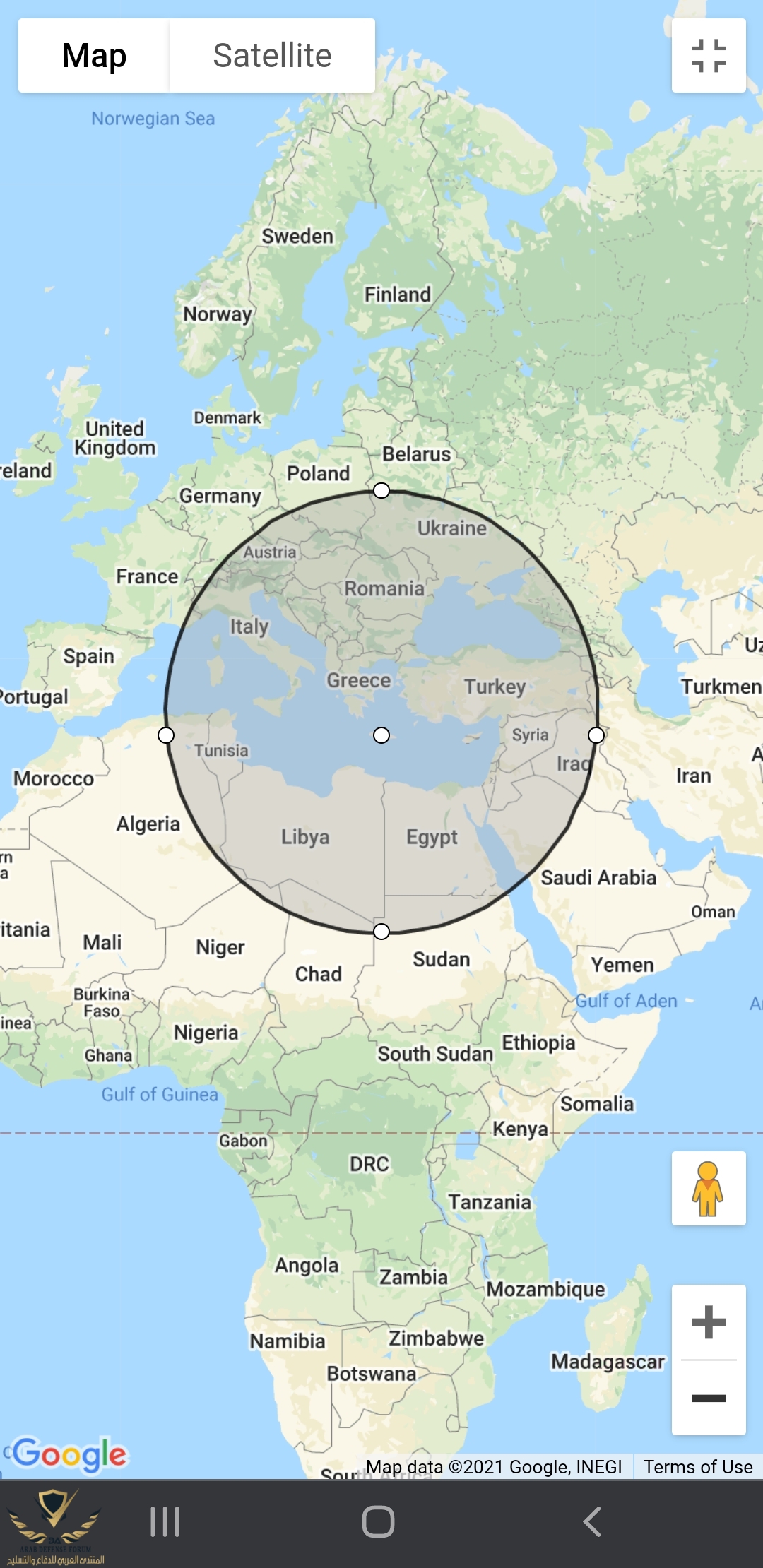

ارجو ان تكون الصورة واضحة
@m2abuassi
مسافة الهدف 1400+ ذهابا و عودة أي الإجمالي 2800 km علي الاقل !!!
الاخ @mig 21 fighter وضح بأن مدي الميراج 2k لا يغطي هذه المسافة!!!!
صورة نصف القطر واضحة لل1850 كم والخاصة بالميراج ..
ان كان هناك هدف يقع في داخل هذه الدائرة .. حتى وان كان في ابعدة نقطة داخلها .. تستيطع الميراج بلوغها والعودة لنقطة انطلاقها من الاسكندرية .. كمثال
