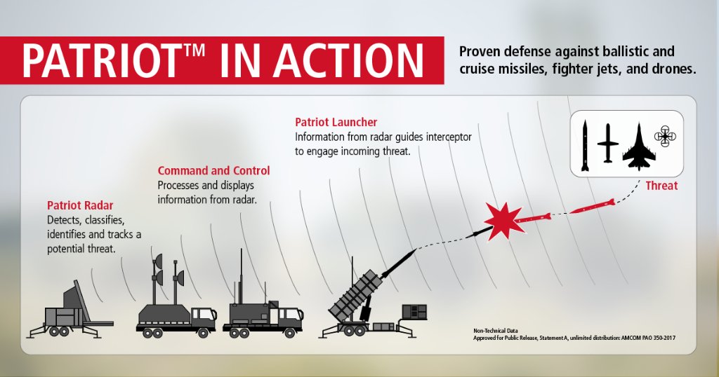

يتوفر نظام الباتريوت على 4 وظائف تشغيلية رئيسية :
الاتصالات
القيادة والتحكم
الرادار
توجيه الصواريخ
لتشكل هذه الوظائف الاربعة دفاع جوي منيع وأمن دا تنسيق تام ومتكامل

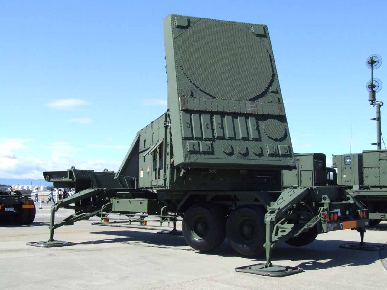

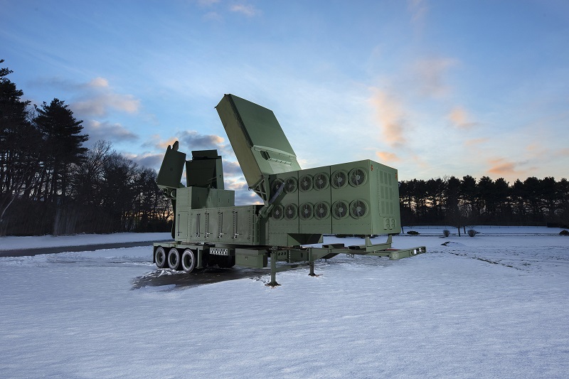

الرادار AN/MPQ-53/65
تم تصنيع رادار جديد يغطي 360 درجة بتقنيات حديثة ليحل مكان الرادار القديم AN/MPQ-53/65 من نوع PESA بتغطية 120 درجة والذي اظهر قدرات كبيرة جدا ولم يفشل نهائيا بمهام الاعتراض ضمن قيادة الدفاع الجوي الملكي السعودي
الرادار الجديد سيكون رادار جبار بمعنى الكلمة
تم فعليا عقد صفقة له من طرف الجيش الأمريكي شملت 6 ردارات ويرتقب دخوله الخدمة قريبا
الرادار من نوع
AESA بتقنية Gan يغطي 360 درجة عبر 3 رادارات
تقول الشركة بان الرادارات الجانبية تغطي ضعفي مدى الرادار القديم
الرادارات الجانبية على حسب كلام الشركة
+440 كلم
الرادار الرئيسي يقدر ب +600 كلم
اضافة أنه أسرع ويقوم بتتبع أهداف أكتر من الرادار السابق ضمن مدى طويل جدا

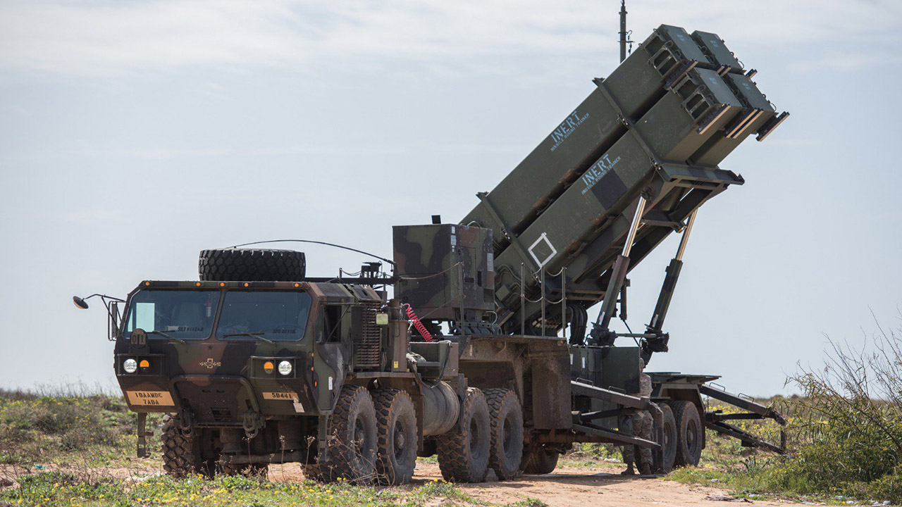

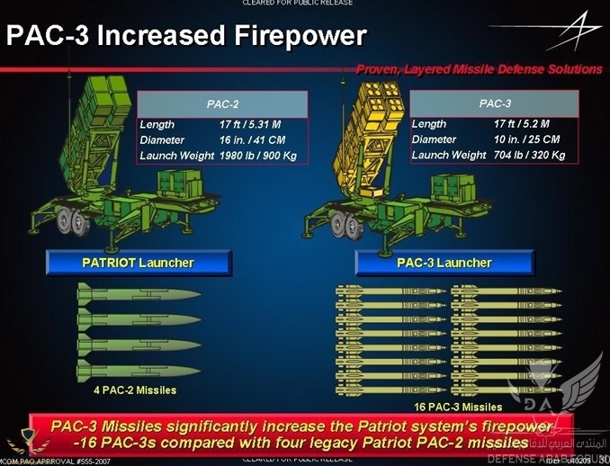

عربة قواذف الصواريخ
M901 Lunching station
( عربة واحدة من الباك 3 يمكنها استيعاب 16 صاروخ )
( عربة واحدة من الباك 2 يمكنها استيعاب 4 صواريخ )
يمكن دمج عربة واحدة بالنوعين باك 2 وباك 3
يتم ربط القواذف مع محطة التحكم عبر كابل الألياف البصرية او VHF

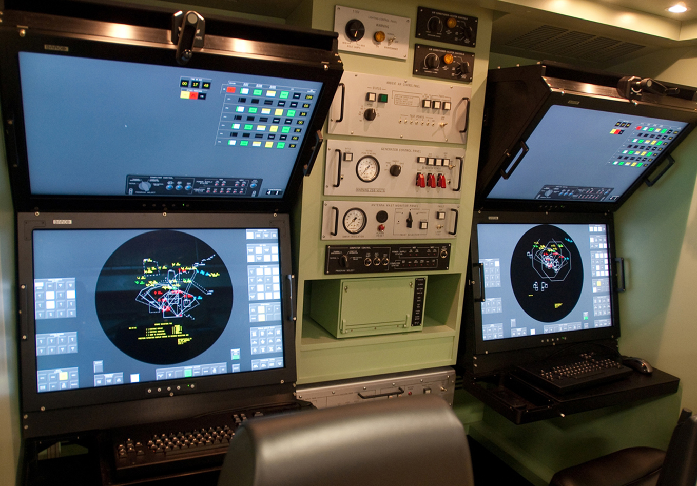

محطة التحكم والاشتباك
engagement control station

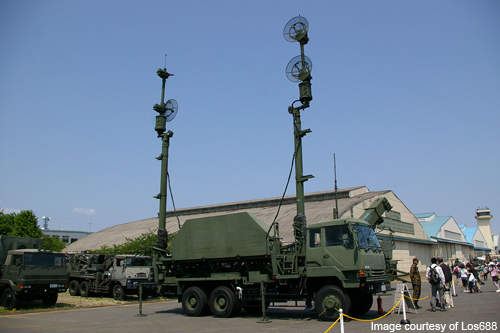

عربة صاري الهوائي
OE-349 Antenna Mast Group (AMG)
يعتبر العمود الفقري للاتصالات مابين وحدات نظام الباتريوت

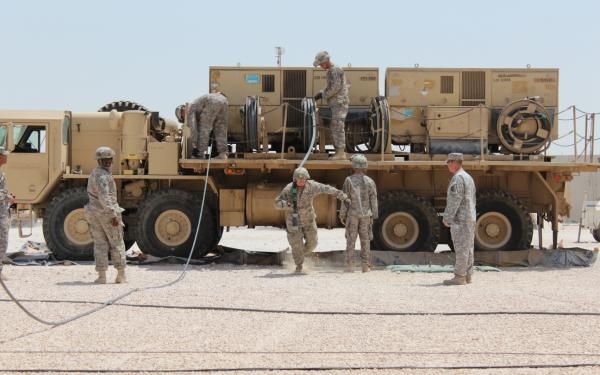

عربة مولد الطاقة الكهربائية
The EPP-III Electric Power Plant
تحمل العربة مولدين يعملان بالديزل
يوفران 150 KW من الطاقة الكهربائية
