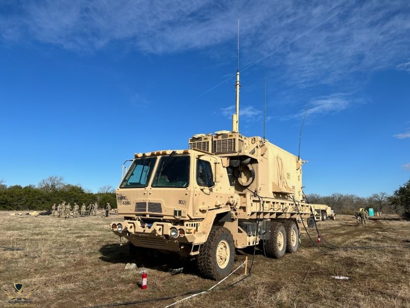

ICC تحت المجهر: نظرة فنية على نظام ICC
العنصر​
التفاصيل​
الاسم الكامل
Information Coordination Central (ICC)
التسمية العسكرية
AN/MSQ-116 ICC command post
المستوى العملياتي
مستوى الكتيبة (Battalion Level)
الوظيفة الأساسية
تنسيق وإدارة الاشتباك بين عدة بطاريات باتريوت ضمن شبكة موحدة
الشكل والتركيب
نظام ميداني مدمج على شاحنة تكتيكية، يحتوي على مراكز تشغيل وأنظمة اتصالات ومعالجة بيانات
الطاقم
عادة من 3 إلى 6 أفراد (قائد تكتيكي + مشغلي أنظمة + اتصالات)
نوع العمليات
إدارة المعركة، دمج البيانات، توزيع الأهداف، التنسيق بين الوحدات
نطاق العمل
ربط عدة بطاريات باتريوت وربطها مع أنظمة دفاع جوي أخرى
قابلية الحركة
عالية (Mobile Command Post)

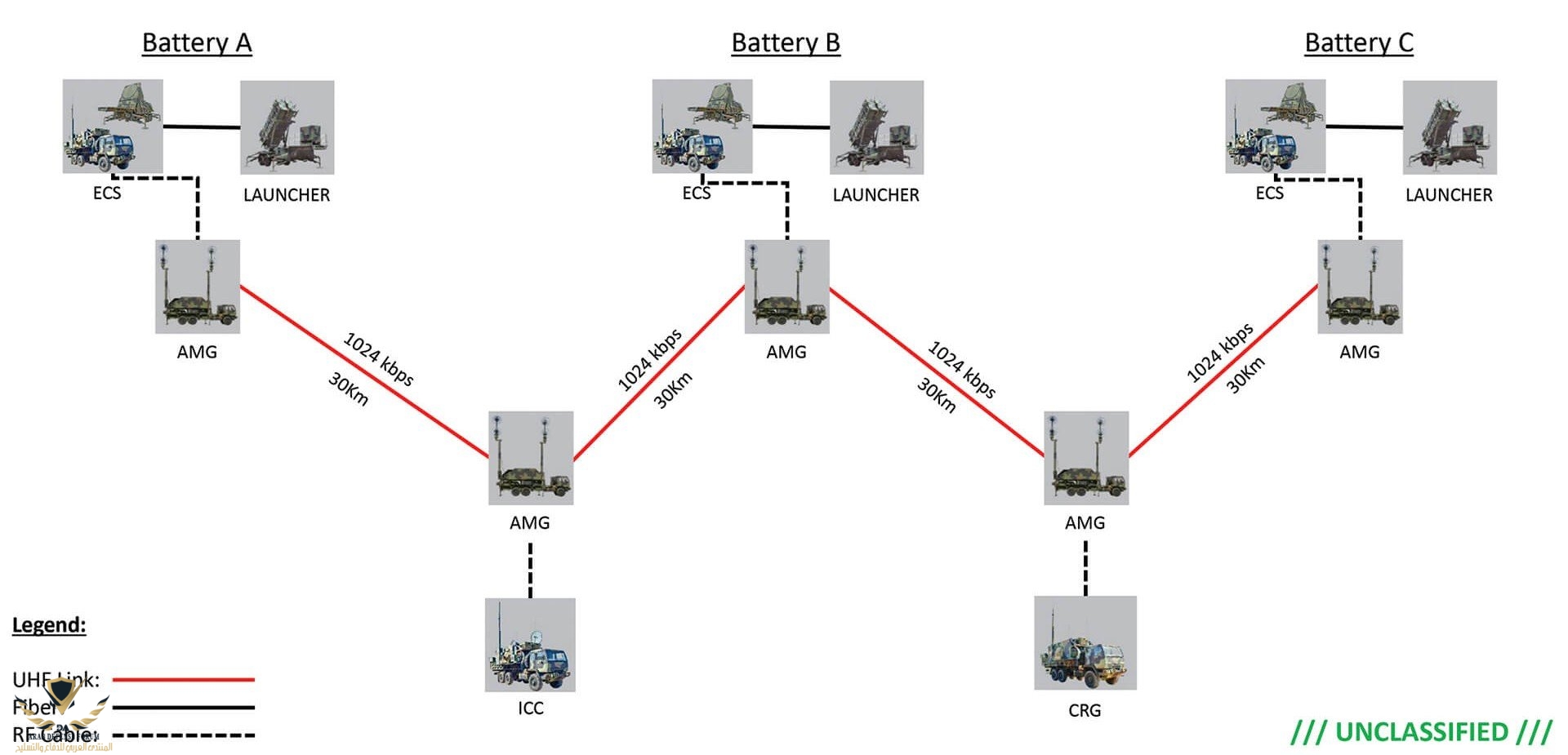

من بطاريات منفصلة إلى شبكة واحدة: كيف يعمل ICC فعليًا
يعتمد ICC في عمله على استقبال البيانات من جميع الرادارات المرتبطة بالبطاريات، ثم يقوم بمعالجتها ودمجها لإنتاج صورة جوية موحدة. هذه الصورة تُعد الأساس الذي تُبنى عليه جميع قرارات الاشتباك.
بعد تكوين الصورة الجوية، يقوم النظام بتحليل الأهداف وتقييم خطورتها، ثم يحدد البطارية الأنسب للتعامل مع كل هدف. يتم ذلك بناءً على عدة عوامل مثل موقع الهدف، وزاوية الاشتباك، ومدى الصواريخ، وحالة الجاهزية لكل بطارية.
كما يضمن ICC عدم حدوث ازدواجية في الاشتباك، بحيث لا يتم إطلاق أكثر من صاروخ على نفس الهدف دون داع، إلا في الحالات التي تتطلب ذلك لزيادة احتمالية الإصابة.
ومن أبرز الآثار العملياتية لوجود ICC هو توسيع نطاق التغطية الفعّالة للمنظومة. فبدل أن تعمل كل بطارية باتريوت ضمن نطاق رادارها الخاص بشكل منفصل، يتيح الربط عبر ICC دمج هذه التغطيات ضمن شبكة واحدة متكاملة، ما يقلل الفجوات بين القطاعات ويعزز الاستمرارية الرادارية.
وبحسب طبيعة الانتشار وعدد البطاريات، يمكن أن يؤدي هذا التكامل إلى زيادة التغطية الفعالة بنسبة كبيرة قد تصل تقريبيًا إلى نحو 70% مقارنة بالعمل المنفصل، نتيجة تحسين توزيع الأهداف والاستفادة من أفضل مواقع الرصد والاشتباك ضمن الشبكة.

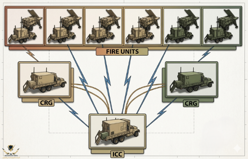

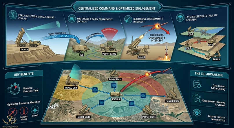

توضيح هيكل ربط بطاريات الباتريوت عبر ICC
تعكس الصورة البنية الشبكية لمنظومة الباتريوت على مستوى الكتيبة، حيث يتم ربط البطاريات المختلفة عبر وحدات الاتصالات (AMG) باستخدام وصلات UHF أو الألياف البصرية، مع ارتباطها بمركز التنسيق ICC. يوضح هذا الهيكل كيف تنتقل البيانات بين البطاريات بشكل مستمر، مما يسمح ببناء صورة جوية موحدة وتوزيع الاشتباكات بكفاءة عالية.

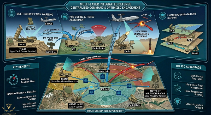

ما وراء الباتريوت: التكامل مع الأنظمة الأخرى
لا تقتصر أهمية ICC على ربط بطاريات الباتريوت فقط، بل تمتد لتشمل التكامل مع منظومات دفاع جوي أخرى ضمن شبكة متعددة الطبقات.
فعند العمل مع نظام (THAAD)، يتم توزيع المهام بحيث يتولى THAAD التعامل مع الصواريخ الباليستية في المراحل العليا من مسارها، بينما يتولى الباتريوت التعامل مع التهديدات في الطبقات الأدنى، أو كطبقة اعتراض ثانية.
كما يمكن دمج الباتريوت مع أنظمة أقدم مثل MIM-23 Hawk ، حيث تعمل هذه الأنظمة كطبقة إضافية لتعزيز التغطية، خاصة ضد الأهداف الجوية التقليدية.
إضافة إلى ذلك، يلعب الربط مع رادارات الإنذار المبكر مثل AN/TPS-77 multi-role radar دورًا مهمًا في توسيع مدى الكشف وزيادة زمن الإنذار، مما يمنح المنظومة وقتًا أكبر لاتخاذ القرار وتنفيذ الاشتباك.
ولا يقتصر هذا التكامل على الرادارات الأرضية فقط، بل يمتد ليشمل منصات الإنذار المبكر المحمولة جوًا، مثل طائرات Boeing E-3 Sentry AWACS، التي تمثل عنصرًا حيويًا في توسيع نطاق الوعي الجوي للمنظومة.
فبفضل عملها على ارتفاعات عالية، تتمتع هذه الطائرات بقدرة كبيرة على كشف وتتبع الأهداف على مسافات بعيدة، خصوصًا الأهداف منخفضة الارتفاع مثل صواريخ الكروز أو الطائرات التي تحاول استغلال التضاريس لتفادي الرادارات الأرضية. يقوم ICC باستقبال بيانات التتبع القادمة من الأواكس ودمجها ضمن الصورة الجوية الموحدة، ما يساهم في سد الفجوات الرادارية وتحسين دقة التتبع المبكر.
كما يتيح هذا التكامل توجيه بطاريات الباتريوت نحو التهديدات قبل دخولها نطاق راداراتها الخاصة، مما يقلل زمن رد الفعل ويزيد من فرص الاعتراض الناجح. وفي بيئات القتال المعقدة، يشكل الربط بين الأواكس وICC أحد أهم عناصر تحقيق التفوق المعلوماتي، حيث تصبح المنظومة قادرة على "رؤية أبعد" واتخاذ القرار بشكل أسرع وأكثر دقة.
داخل المعركة: كيف يدير ICC الاشتباك لحظة بلحظة
لنفترض بيئة قتال حديثة تتعرض لهجوم مركب يشمل صواريخ باليستية وأهداف جوية أخرى، حيث تعمل عدة طبقات من الدفاع الجوي ضمن شبكة واحدة.
في هذه اللحظة، يلتقط رادار AN/TPY-2 التابع لنظام (THAAD) هدفًا باليستيًا على مسافة بعيدة وفي مرحلة مبكرة من مساره. الرادار لا يكتفي بالكشف، بل يبدأ فورًا بتتبع الهدف وحساب معطياته البالستية بدقة عالية، مثل السرعة، زاوية المسار، ونقطة السقوط المتوقعة.
هذه البيانات لا تبقى داخل النظام نفسه، بل يتم تمريرها عبر شبكة القيادة والسيطرة إلى مركز التنسيق، حيث يستقبلها نظام ICC كجزء من الصورة الجوية المشتركة. في هذه المرحلة، لا يتعامل ICC مع "نقطة على شاشة" بل مع هدف مصنّف، معروف المسار، وخطورته محددة.
يقوم ICC بدمج هذه البيانات مع معلومات أخرى واردة من مصادر مختلفة، مثل رادارات AN/FPS-117 أو رادارات بطاريات الباتريوت نفسها، ليبني صورة أكثر دقة واستقرارًا. ومع اكتمال هذه الصورة، يبدأ النظام في اتخاذ القرار.
إذا كان الهدف ضمن نطاق اعتراض نظام THAAD وفي موقع مناسب، قد يُعطى الأولوية له للاشتباك في الطبقة العليا. لكن في حال كان مسار الهدف أو زاوية دخوله تقلل من فعالية THAAD، أو في حال الحاجة إلى طبقة اعتراض إضافية، يتدخل ICC لتفعيل دور بطاريات الباتريوت.
هنا تظهر إحدى أهم قدرات ICC:
بدل أن تنتظر بطارية الباتريوت حتى يلتقط رادارها الهدف بنفسه، يقوم ICC بتمرير بيانات التتبع القادمة من THAAD مباشرة إلى البطارية المختارة. هذه العملية تمنح الباتريوت أفضلية زمنية حاسمة، حيث يمكنه توجيه راداره مسبقًا نحو نقطة التهديد بدل البحث عنه.
في غضون ثوان، تكون البطارية قد وجهت رادارها إلى القطاع الصحيح، وبدأت في التقاط الهدف بناءً على الإحداثيات المستلمة، ما يقلل زمن رد الفعل ويزيد من فرصة الاشتباك المبكر. بعد تأكيد التتبع، يصدر أمر الاشتباك، ويتم إطلاق الصاروخ في مسار محسوب بدقة نحو نقطة الاعتراض.
في هذا السيناريو، لم يكن الباتريوت يعمل بشكل مستقل، ولم يكن THAAD يعمل بمعزل عن غيره، بل كانت المعركة تُدار كوحدة واحدة عبر ICC، الذي وزّع الأدوار ونسّق التوقيت واستفاد من أفضل حساس متاح لخدمة أفضل منصة اعتراض.
ولا يتوقف الأمر عند هذا الحد. في حال فشل الاعتراض الأول، يكون ICC قد حسب مسبقًا احتمالية ذلك، ويكون قد جهّز بطارية أخرى أو طبقة دفاعية ثانية للتعامل مع الهدف في مرحلة لاحقة، دون تأخير أو ارتباك.
هذا النوع من التنسيق لا يقتصر على الصواريخ الباليستية فقط، بل يمتد ليشمل صواريخ الكروز والأهداف الجوية الأخرى، حيث يتم توزيعها على الأنظمة المختلفة وفق قدراتها، مع الحفاظ على صورة موحدة للمعركة.

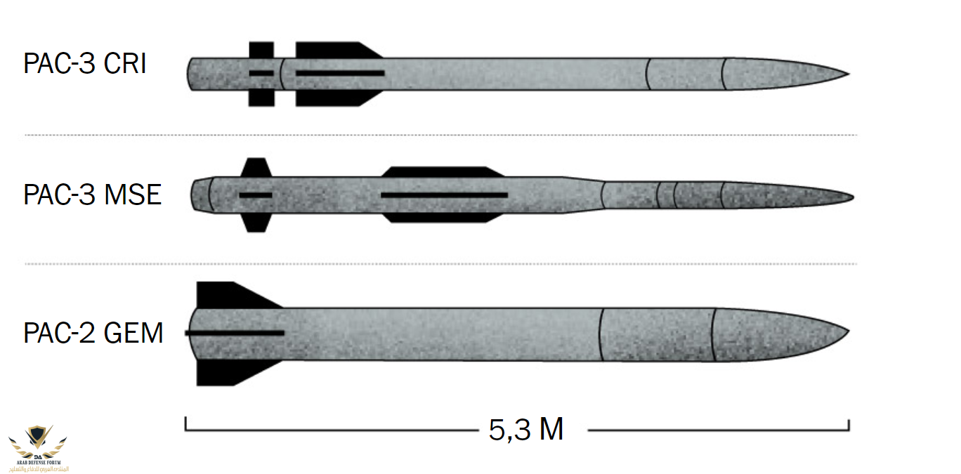

اذا تكرمت اش الفرق بين
PAC-3 MSE
و
PAC-2 GEM-T.
في الأدوار الوظيفية والتشغيلية ؟ الله يسلمك

صاروخ PAC-2 GEM-T هو صاروخ دفاع جوي مُحسّن من جيل PAC-2، صُمم أساسًا لاعتراض الطائرات وصواريخ الكروز مع قدرة مُحسّنة ضد الصواريخ الباليستية التكتيكية قصيرة المدى والتي يصل مداها الأقصى إلى 1100 كم، ويعتمد على التفجير بالقرب من الهدف لتدميره.
أما PAC-3 MSE فهو جيل أحدث مخصص بالدرجة الأولى لاعتراض الصواريخ الباليستية قصيرة ومتوسطة المدى بدقة عالية، ويعتمد على الاصطدام المباشر بالهدف بدلًا من التفجير، مع قدرة مناورة وتوجيه أكثر تطورًا.
