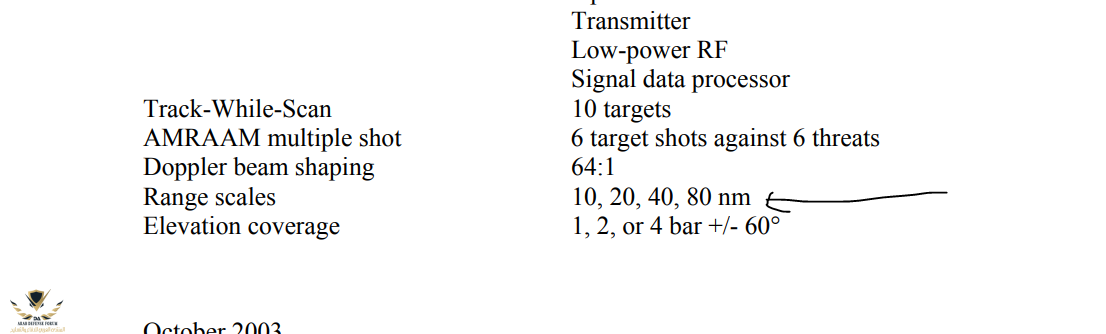

اما بخصوص رادار ال APG 66 التايواني فالوثيقة المرفقة تبين the range scales
مشاهدة المرفق 210303
مداه الاقصى 80 ميل بحري الغالب انه ضد هدف بمقطع 20 متر مربع او اكثر ...ربما يقصد بها اقصى مدى في رسم الخرائط لاهداف ببصمة كبيرة جدا
144 كيلومتر ضد هدف20 متر مربغ بالنسبة لل apg 66

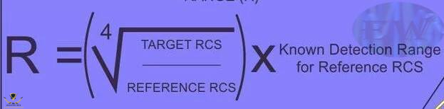

بدل ال 30 بالمئة زيادة في الفعالية نفترض ان ال APG83 زادت فعاليته ب 40 في المئة
اذا مدى ال APG 83 ضد هدف بصمته 20 متر مربع سيكون 202 كيلومتر
باستعمال المعادلة الخاصة بحساب المدى
مشاهدة المرفق 210304
يكون مدى ال APG83 ضد هف بمقطع 5 متر مربع هو142 كيلومتر
ومدى ال APG 83 ضد هدف بمقطع 1 متر مربع هو 96 كيلومتر

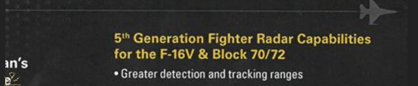

اللعب بالارقام لن يضعك في موضع جيد فانت مجددا تقوم بضرب كلام المجلة حول زيادة مدى الكشف ب30% بعرض الحائط مجددا اقولها و اكررها امام المصادر الرسمية الامريكية لا يمكن الحديث عن اي كلام تخريفي و التي لحد الان لم تنشر الارقام الدقيقة و انما اكتفت بوضع مصطلح greater detection and tracking ranges و المصطح وحده كفيل باثبات ان مدى رادار APG-83 تمت مضاعفته على الاقل 3 مرات

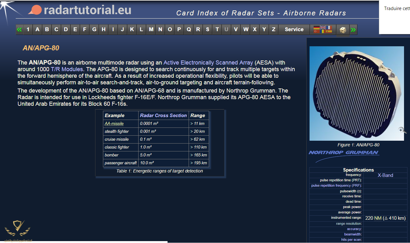

فلنلاحظ في هذه الوثيقة ان ال INSTRUMENTED RANGE لرادار الاف16 الامراتية APG 80 هو 410 كيلومتر
في حين ان كشف هدف ببصمة 10 امتار مربعة هو من مسافة 195 كيلومتر
مشاهدة المرفق 210310
greater detection لا توضح اي شيئ عن المدى الحقيقي

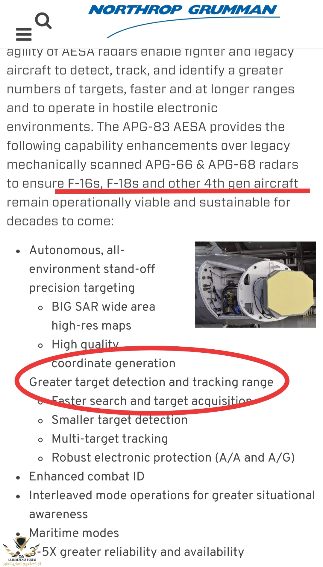

and agility of AESA radars enable fighter and legacy aircraft to detect, track, and identify a greater numbers of targets, faster and at longer ranges and to operate in hostile electronic environments. The APG-83 AESA provides the following capability enhancements over legacy mechanically scanned APG-66 & APG-68 radars to ensure F-16s, F-18s and other 4th gen aircraft remain operationally viable and sustainable for decades to come:
  • Autonomous, all-environment stand-off precision targeting​
    • BIG SAR wide area high-res maps​
    • High quality, coordinate generation​
  • Greater target detection and tracking range
    • Faster search and target acquisition​
    • Smaller target detection
    • Multi-target tracking​
    • Robust electronic protection (A/A and A/G)​
  • Enhanced combat ID​
  • Interleaved mode operations for greater situational awareness​
  • Maritime modes​
  • 3-5X greater reliability and availability​

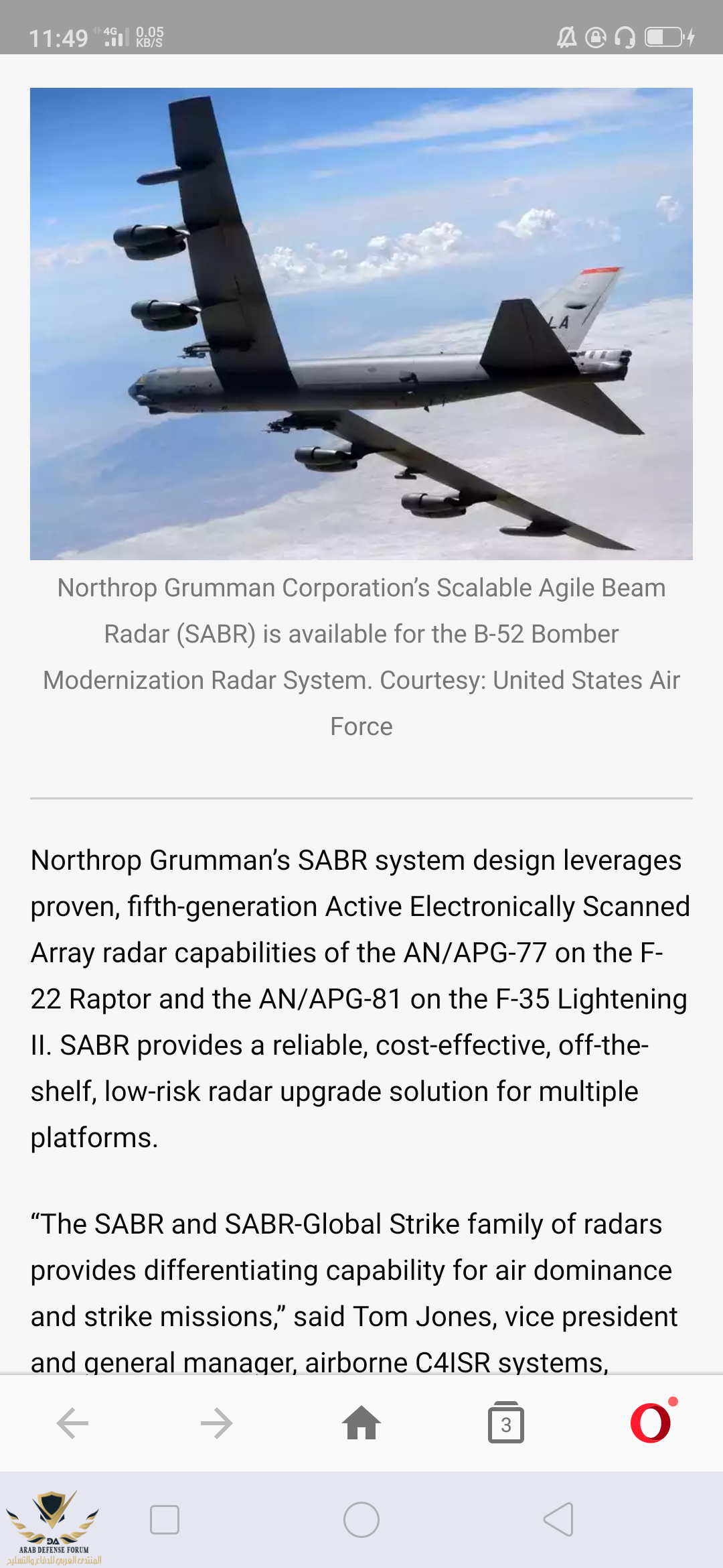

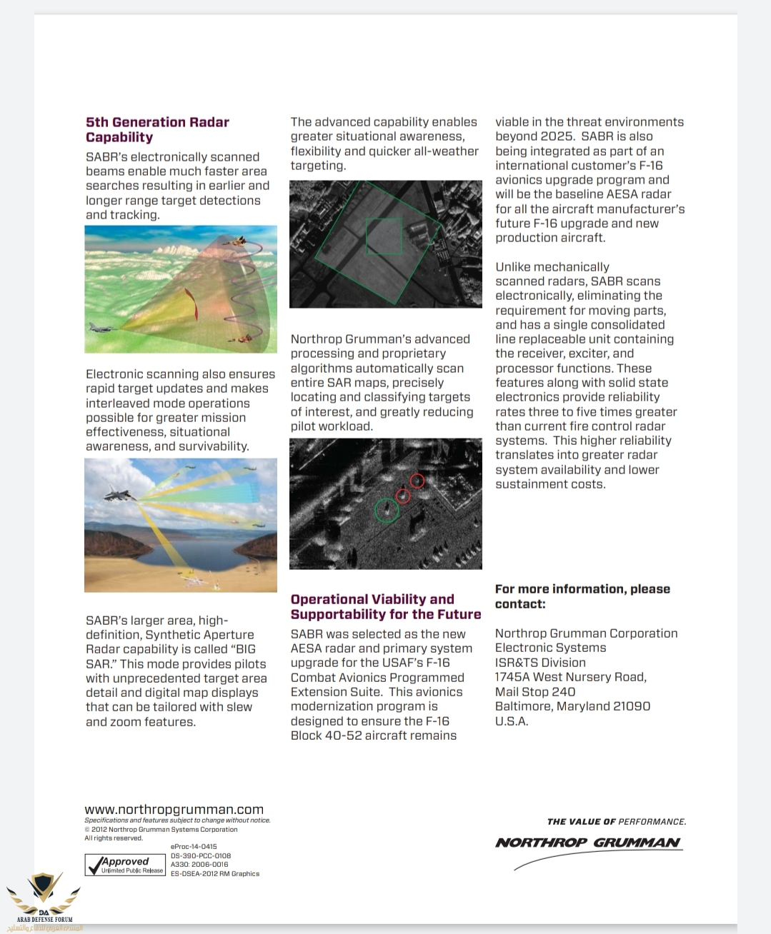

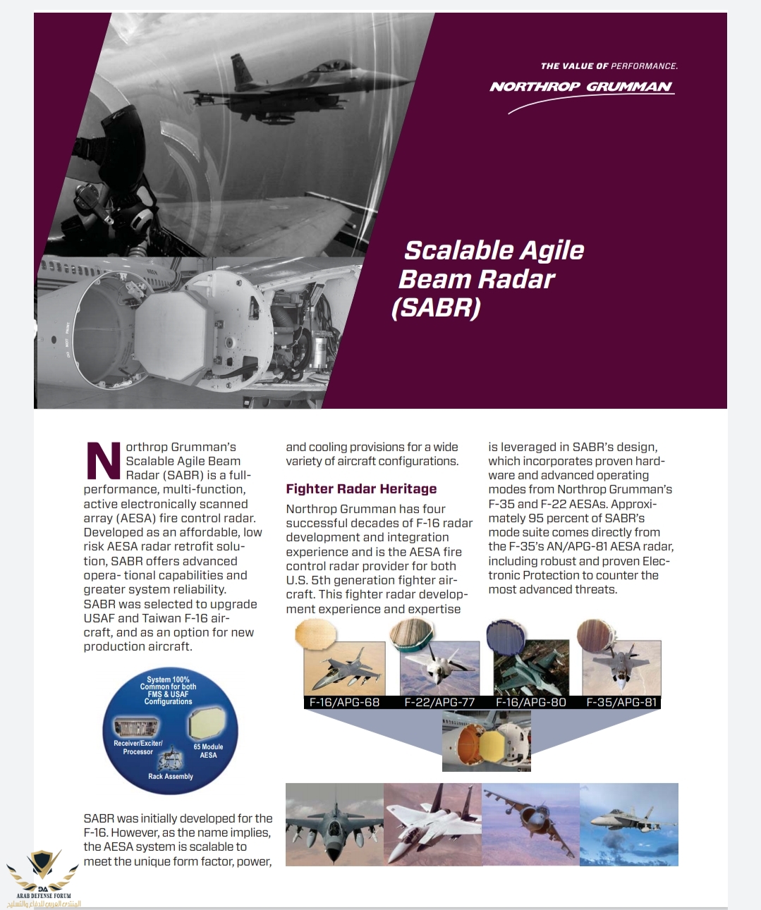

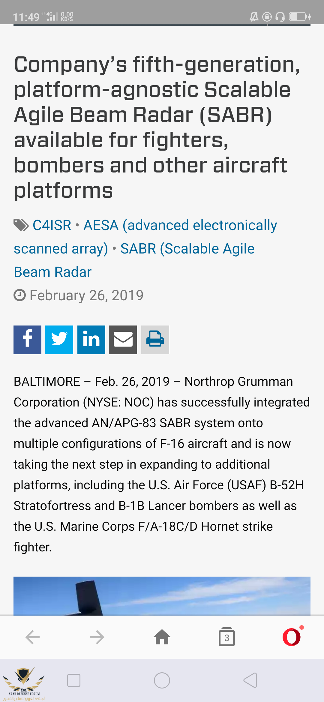

هذا PDF من الموقع الرسمي لنورثوب يتكلم على الرادار ولم يتكلم عن مدى الرادار ولا حتى لمح له لكنه قال اشياء اخرى مهمة سأنقلها له عسى يراها او كعادته سيتجاهلها لانها ستوجعه كتيرا

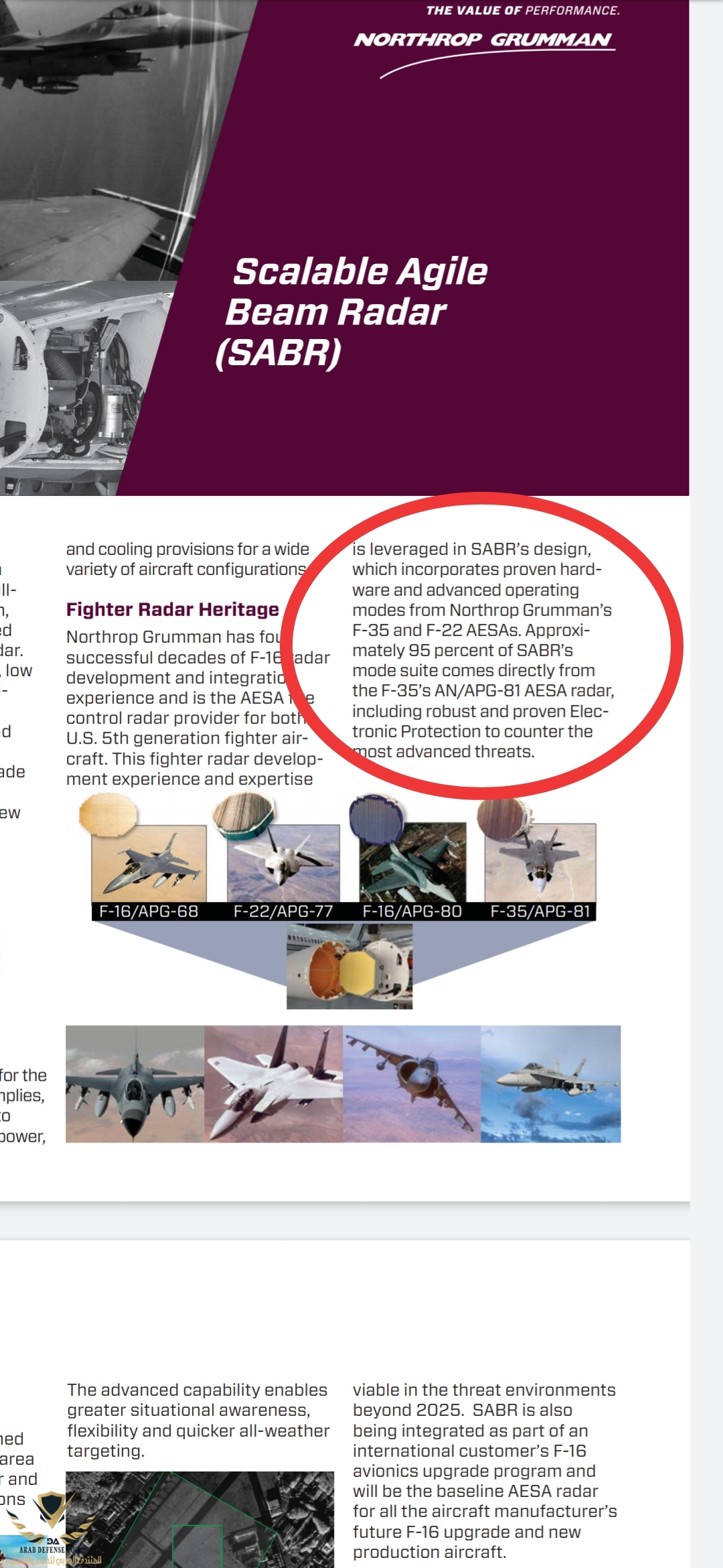

الرادار مشتق مباشرة من رادارات الاف22 و الاف35 من هاردوير والكترونيات وكل شيء
و 95٪ من الاجرائات المضادة بالرادار هي متلها التي تتواجد برادار الاف35 لمواجهة التهديدات الاكتر تطورا وسطر لي عليها الاكتر تطورا مش خرجة مصنعة في تسعينات
مبروك يا مغاربة لديكم رادار يشبه رادار الاف35 ولا عزاء لكل حاقد يفتي من رأسه ويضع ارقام من رأسه
GREATER تعني اكثر من سابقيه وهذا متوقع لانه من نوع AESA و تم تحسينه
GREATER ليس معناها ثلاثة اضعاف
لا يا ذكي Greater معناها مضاعفة المدى لثلاث مرات على الاقل فهو مصطلح يراد به التعظيم ان كانو يقصدون اكبر من سابقيه لاستخدمو مصطلح Bigger than
GREATER مشتقة من GREAT ومعناها عظيم
الامريكان يقولون عن ال APG68V9 بانه يملك GREAT RANGE
و الرادار الجديد GREATER يعني اكبر
فقط
كل ما قالت نورثوب عن الرادار هو هنا اما بقية خرافات صاحب الموضوع فلن تقلل من قدرة الرادار ابدا
الرادار مصنوع من نفس مكونات رادار الاف22 والاف35
ولديه 95٪ من الاجرائات المضادة الخاصة برادار الاف35 وهذه الجزئية ستصيب الكتيرين بالاكتئاب

ليس ان كنت تقارنه مع الرادارات السابقة و تستخدم مصطلح Greater
greater of ability, quality, or eminence considerably above average.
مرة اخرى الشركة تصفه بان مداه اعظم من سابقيه و هنا نتحدث عن مضاعفة المدى اقلها 3 مرات , حساباتك البهلوانية تصطدم بالمنطق و المصادر الرسمية و تقول بخ
