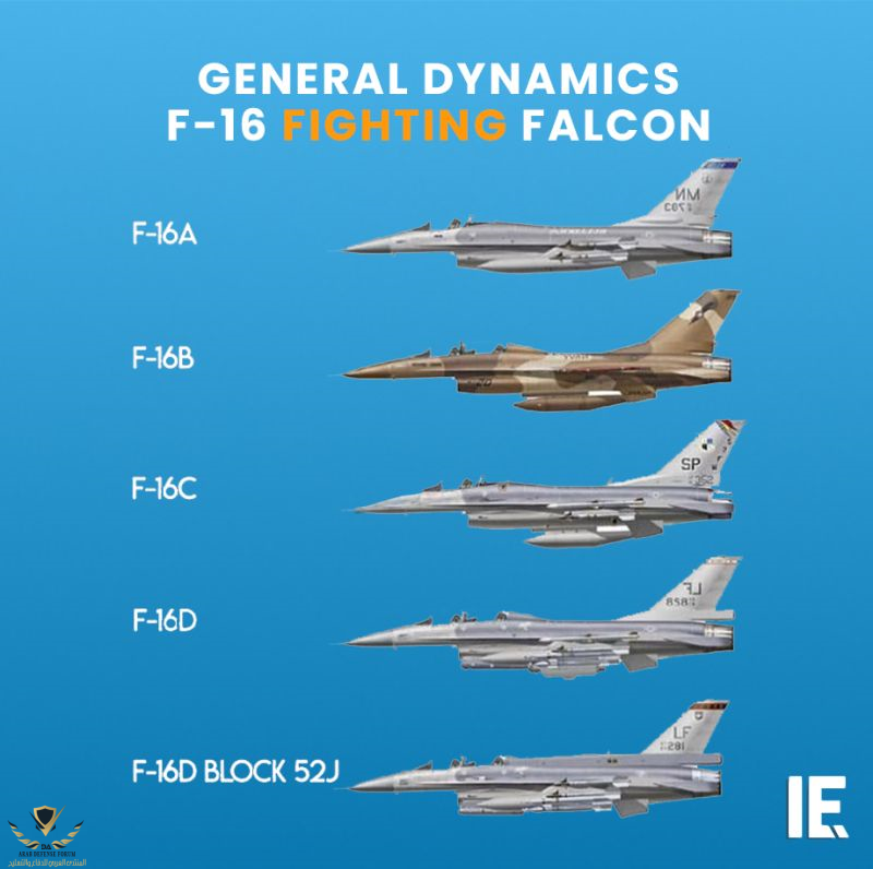

زوّدت طائرتا F-16A (ذات المقعد الواحد) وF-16B (ذات المقعدين)
في البداية برادار دوبلر النبضي من نوع Westinghouse AN/APG-66
ومحرك توربوفان من نوع Pratt & Whitney F100 -PW-200، بقوة دفع تبلغ 14,670 رطلاً (64.9 كيلو نيوتن) و23,830 رطلاً (106 كيلو نيوتن)
مع حارق لاحق. اشترت القوات الجوية الأمريكية 375 طائرة F-16A و125 طائرة F-16B، واكتمل تسليمها في مارس 1985.

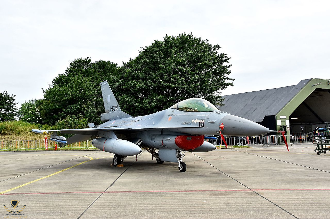

F-16A/B Block 1/5/10
تميزت الكتل الأولى (البلوك 1/5/10) باختلافات طفيفة نسبيًا.
رُقّيت معظمها لاحقًا إلى تكوين البلوك 10 في أوائل ثمانينيات القرن العشرين.

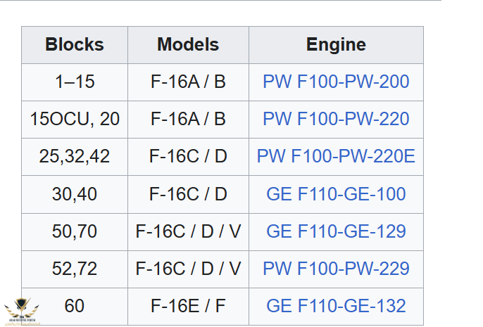

كانت هذه أول دفعة من طائرات إف-16 تتأثر بمشروع محرك المقاتلة البديل، والذي زُوِّدت الطائرات بموجبه بمحركات برات آند ويتني التقليدية
أو لأول مرة بمحركات جنرال إلكتريك F110 -GE-100.
ومنذ ذلك الحين، تُشغَّل الكتل التي تنتهي بالرقم "0" (مثل بلوك 30) بمحركات جنرال إلكتريك، وتُزوَّد الكتل التي تنتهي بالرقم "2" (مثل بلوك 32) بمحركات برات آند ويتني .

تعمل طائرات بلوك 50 بمحرك F110-GE-129 بينما تستخدم طائرات بلوك 52 محرك F100-PW-229 .

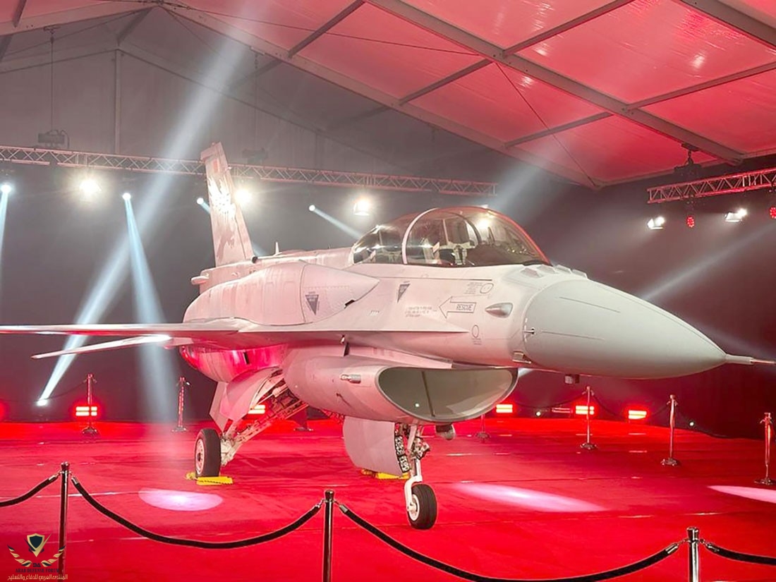

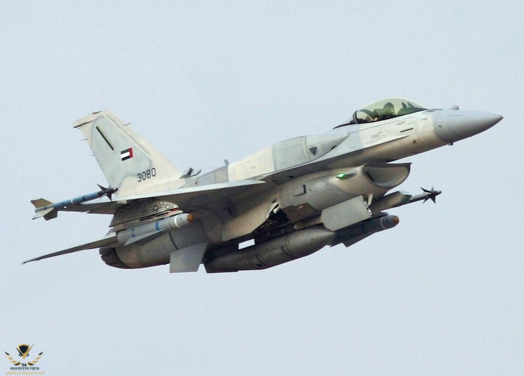

صُممت طائرة بلوك 60 للقوات الجوية الإماراتية .
وهي مبنية على طراز إف-16 سي/دي بلوك 50/52، وتتميز برادار مُحسّن، وإلكترونيات طيران، وخزانات وقود مطابقة.
في وقت ما، ساد اعتقاد خاطئ بأن هذه النسخة تحمل اسم "إف-16يو". يتمثل أحد الاختلافات الرئيسية عن الطائرات السابقة في رادار نورثروب غرومان AN/APG-80 النشط إلكترونيًا (AESA)، والذي يمنح الطائرة القدرة على تتبع وتدمير التهديدات الأرضية والجوية في آنٍ واحد.
يُعد محرك جنرال إلكتريك F110 -GE-132 في طائرة بلوك 60 تطويرًا للطراز −129، ويبلغ وزنه 32,500 رطل (144 كيلو نيوتن)
يُفترض أن يكون نظام الحرب الإلكترونية متقدمًا للغاية، ويتضمن نظام نورثروب غرومان فالكون إيدج المتكامل للحرب الإلكترونية RWR
بالإضافة إلى جهاز التشويش الذاتي الحماية AN/ALQ-165 .
يُعد نظام Falcon Edge، الذي طورته شركة نورثروب جرومان خصيصًا للكتلة 60، قادرًا على إظهار ليس فقط اتجاه أي تهديد ولكن أيضًا المدى.

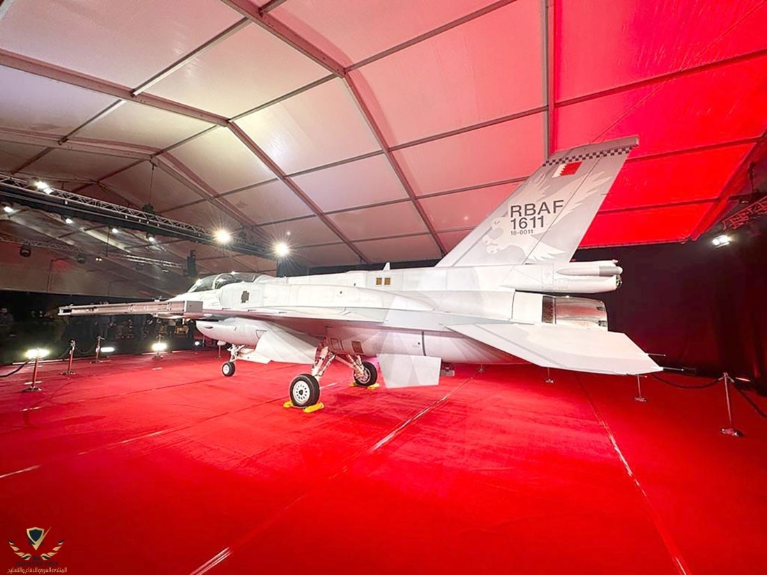

القوات الجوية الملكية البحرينية
في سبتمبر 2017، وافقت وزارة الخارجية الأمريكية على عملية بيع عسكرية أجنبية إلى البحرين تتضمن 19 طائرة جديدة من طراز F-16V
وترقية طائراتها العشرين الحالية من طراز F-16C/D Block 40 إلى مستوى F-16V.
في يونيو 2018، أنهت البحرين طلبها لشراء 16 طائرة جديدة من طراز F-16V.

تلقى سلاح الجو الملكي البحريني أول طائرة مقاتلة من طراز F-16 Block 70، لتصبح البحرين أول دولة في العالم تتزود بهذا الطراز المتقدم من مقاتلات F-16. تم تسليم الطائرة في حفل رسمي أقيم في مقر شركة لوكهيد مارتن في الولايات المتحدة الأمريكية. وتتميز هذه الطائرة بقدرات أمنية وقتالية متقدمة، مما يعزز من قوة سلاح الجو الملكي البحريني.
تفاصيل حول طائرات F-16 Block 70 في البحرين:
  • أول دولة تستلم: البحرين هي أول دولة في العالم تحصل على طائرات F-16 Block 70، وهي النسخة الأحدث من هذه المقاتلة.
  • عدد الطائرات: تم شراء 16 طائرة من هذا الطراز.
  • التكلفة: بلغت قيمة الصفقة 3.8 مليار دولار.
  • القدرات: تتميز طائرات F-16 Block 70 بقدرات قتالية وأمنية متقدمة، بما في ذلك رادار AESA، ونظام حرب إلكترونية متطور، وأنظمة ملاحة متطورة، ونظام تجنب الاصطدام الأرضي الآلي (Auto GCAS).
  • أهمية الاستحواذ: يأتي هذا الاستحواذ في إطار تعزيز القدرات الدفاعية لسلاح الجو الملكي البحريني، خاصةً في ظل التحديات الأمنية في المنطقة.
  • علاقة البحرين مع لوكهيد مارتن: تربط البحرين علاقات وثيقة مع شركة لوكهيد مارتن، حيث كانت أول دولة في الخليج تستخدم طائرات F-16، وتمتلك حالياً 22 طائرة من طراز F-16 Block 40.
