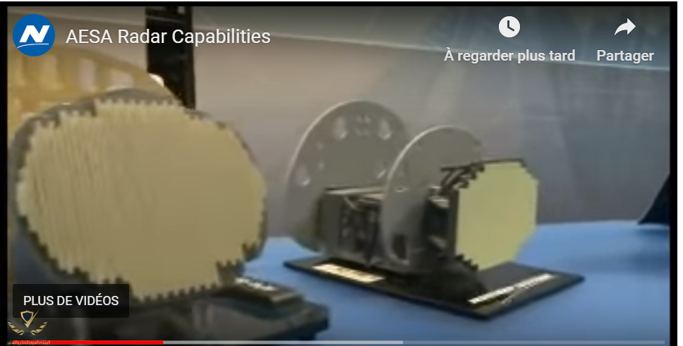

لاحظ في هذا الفيديو ممثل الشركة يتحدث عن 3 رادارات
APG81 الخاص بالاف 35
APG80 الخاص بالاف 16 الاماراتية
APG83 الخاص بالاف 16 فايبر
ممثل الشركة قال ان الرادار الخاص بالاماراتية عرض على الهند و كذلك خصص للتطوير SUPER VIPER لا ادري ان تم اعتماد التطوير ام لا
مايعني ان APG 80 في المواصفات افضل من APG83
مدى رادار الاف 16 الاماراتية هو 165 كيلومتر لهدف بمقطع 5 متر مربع
فمن المنطقي ان يكون يكون مدى ال APG 83 اقل

مشاهدة المرفق 210078
اذا من ناحية الردار اف 16 اماراتية افضل من الفايبر المغربية لكن هذه الاخيرة جديدة كيف تحصل على ردار مداه اقل من النسخ القديمة (اف 16 الاماراتية )

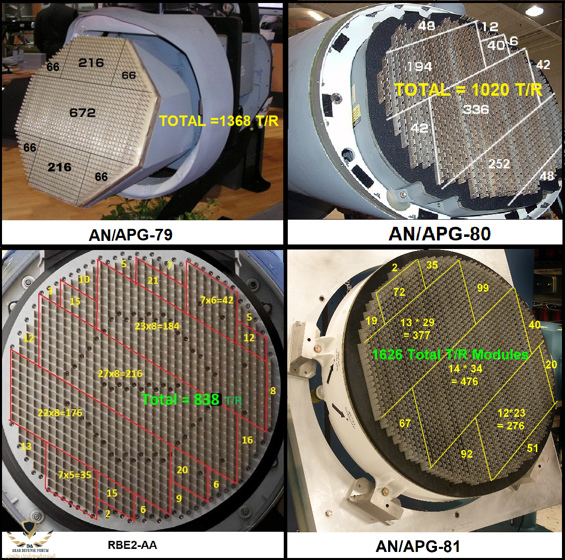

اذكر ان الاخ @Syrian Eagle قال ان الاماراتية خضعت لتغييرات على شكل مقدمة المقاتلة لاستيعاب الرادار apg 80
وهو كما يظهر يحتوي على 1000 وحدة ارسال و استقبال
لا ادري ان كان APG 83 يحتوي نفس العدد او اقل ...نظرا لان حجمه اقل

حينما قلت ان الاستثناء الوحيد بالنسبة لطائرة بمحرك واحد ورادار قوي هي الاف 35
رادارها ب اكثر من 1500 وحدة ارسال و استقبال
ومحركها من الجيل الخامس يوفر طاقة كبيرة
