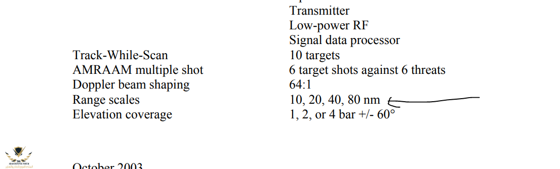

اما بخصوص رادار ال APG 66 التايواني فالوثيقة المرفقة تبين the range scales
مشاهدة المرفق 210303
مداه الاقصى 80 ميل بحري الغالب انه ضد هدف بمقطع 20 متر مربع او اكثر ...ربما يقصد بها اقصى مدى في رسم الخرائط لاهداف ببصمة كبيرة جدا
144 كيلومتر ضد هدف20 متر مربغ بالنسبة لل apg 66
