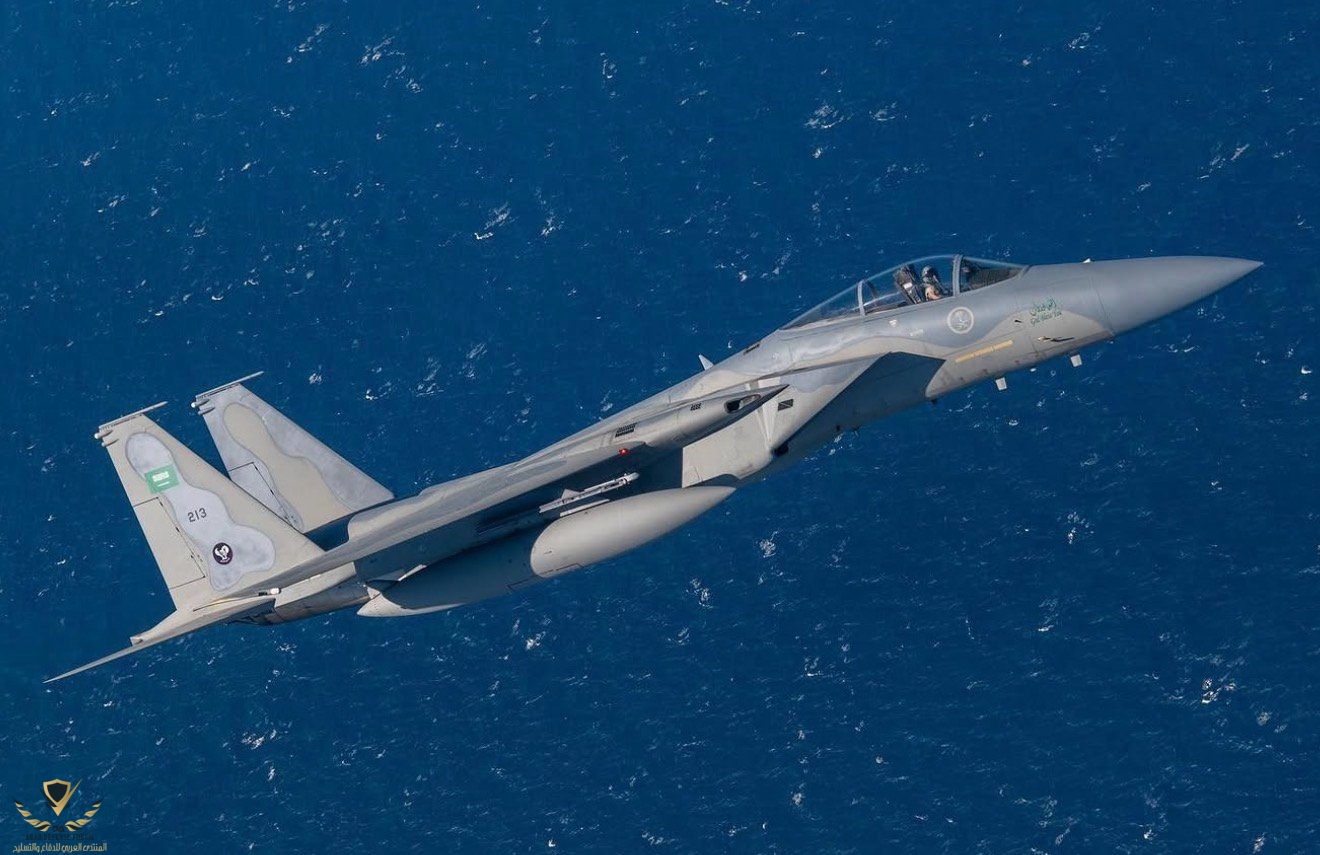

🦅العقاب السعودي المطوّر: عودة F-15C إلى ساحة التفوق الجوي🦅
منذ دخولها الخدمة لدى القوات الجوية الملكية السعودية🇸🇦 عام 1982م، أصبحت مقاتلات F-15C/D Eagle حجر الأساس في منظومة التفوق الجوي السعودية، حيث مثلت آنذاك واحدة من أكثر مقاتلات التفوق الجوي تقدماً في العالم.
ومع التطور المستمر في تقنيات الرادارات و الصواريخ و الحرب الإلكترونية، وأنظمة إدارة المعارك، خضعت مقاتلات الـ F-15C/D السعودية لسلسلة من برامج التطوير والتحديث للحفاظ على قدرتها القتالية ومواكبة التهديدات الحديثة.
وخلال أكثر من أربعة عقود من الخدمة، مرت هذه المقاتلات بثلاث مراحل رئيسية من التطوير، انتقلت خلالها من مقاتلة تفوق جوي تقليدية تعتمد على الرادارات الميكانيكية والأنظمة الإلكترونية المبكرة، إلى منصة قتالية رقمية أكثر تطوراً تمتلك قدرات رصد واشتباك شبكية متقدمة.
وكانت المرحلة الأهم برنامج التحديث الذي نُفذ خلال الفترة 2010-2015، والذي لم يكن مجرد عملية إحلال أنظمة، بل برنامج إعادة تأهيل شامل شمل إطالة العمر التشغيلي للطائرة، تحديث إلكترونياتها، تطوير قدراتها الشبكية، تعزيز منظومة الحرب الإلكترونية، ورفع قدرتها على استخدام أحدث الذخائر جو-جو المتوافقة مع مقاتلات الجيل الرابع المتقدم.
برنامج إعادة إحياء العقاب السعودي
مثّل برنامج التحديث الذي خضعت له مقاتلات F-15C/D Eagle السعودية خلال الفترة 2010-2015 نقطة التحول الأكبر في مسيرتها التشغيلية، حيث انتقلت الطائرة من معيار مقاتلة تفوق جوي من حقبة الثمانينيات إلى منصة قتالية مطورة قادرة على العمل ضمن بيئة الحرب الجوية الحديثة.
لم يكن البرنامج مجرد عملية صيانة أو إطالة عمر تشغيلي، بل كان مشروع تحديث شامل ركز على إعادة تأهيل جميع العناصر الرئيسية للمقاتلة، بدايةً من الهيكل والمحركات، مروراً بإلكترونيات الطيران والرادار، وصولاً إلى أنظمة الحرب الإلكترونية والاتصالات والتسليح.

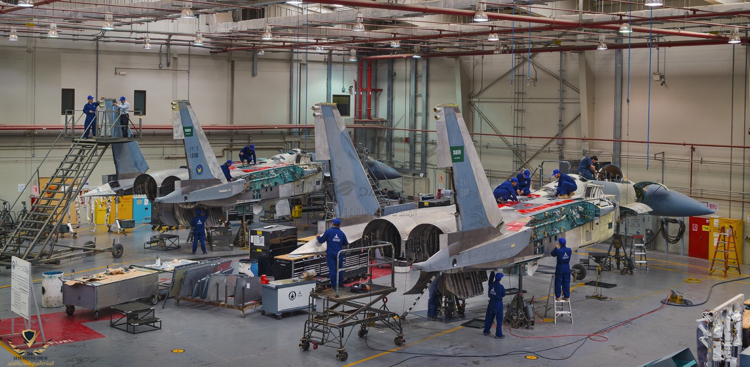

1- إعادة تأهيل هياكل الطائرات وإطالة عمرها التشغيلي عبر شركة السلام لصناعة الطيران
خضعت مقاتلات F-15C/D السعودية لبرنامج إعادة تأهيل هيكلي شامل عبر شركة السلام للطائرات، بهدف معالجة آثار الاستخدام الطويل ورفع جاهزية الطائرات.
ساهم هذا التطوير في:
إطالة العمر التشغيلي للمقاتلات لسنوات إضافية.
رفع الاعتمادية والجاهزية القتالية وتقليل الأعطال المرتبطة بتقادم الهيكل.
تهيئة الطائرة لاستقبال التحديثات الجديدة مثل رادار AESA وأنظمة الاتصالات والحرب الإلكترونية الحديثة.

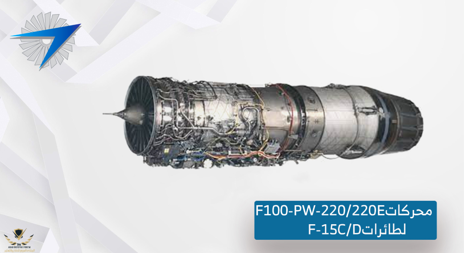

2- عمرة وتحديث محركات F100-PW-220 عبر شركة الشرق الأوسط لمحركات الطائرات.
خضعت محركات Pratt & Whitney F100-PW-220 الخاصة بمقاتلات F-15C/D السعودية لبرنامج عمرة وإعادة تأهيل شامل عبر شركة الشرق الأوسط لمحركات الطائرات، بهدف استعادة كفاءتها التشغيلية ورفع الاعتمادية.
إطالة العمر التشغيلي للمحركات والمحافظة على جاهزيتها.
رفع الاعتمادية وتقليل الأعطال الناتجة عن الاستخدام الطويل.
ضمان استمرار أداء الدفع المطلوب للمقاتلة أثناء مهام الاعتراض والمناورة وحمل التسليح.

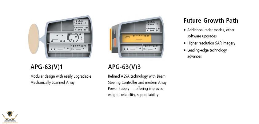

3- الانتقال من الرادار AN/APG-63(V)1 إلى الرادار AESA AN/APG-63(V)3
خضعت مقاتلات F-15C/D السعودية لترقية رادارية رئيسية تم خلالها استبدال رادار AN/APG-63(V)1 ذو المسح الميكانيكي بالرادار النشط AN/APG-63(V)3 AESA، حيث تولت شركة الإلكترونيات المتقدمة السعودية (AEC) أعمال ترقية ودمج منظومة الرادار على المقاتلات ضمن برنامج التحديث.
زيادة قدرات الكشف والتتبع ورفع قدرة الطائرة على التعامل مع أهداف متعددة.
تحسين قدرات الاشتباك خلف مدى الرؤية (BVR) عبر توفير بيانات أكثر دقة للصواريخ جو-جو الحديثة.
رفع مقاومة التشويش الإلكتروني وتحسين الأداء في البيئات القتالية المعقدة.
تحويل F-15C/D السعودية إلى مقاتلة ذات قدرات استشعار حديثة تقترب من معايير مقاتلات الجيل الرابع المتقدم.

برنامج APG-63(V)3 صُمم أساساً كبرنامج تطوير لمقاتلات F-15C/D المزودة مسبقاً برادارات APG-63(V)1، وليس مجرد شراء رادار جديد لطائرة جديدة. الترقية تعتمد على الاستفادة من جزء كبير من بنية الرادار الحالية، مع استبدال المكونات الرئيسية اللازمة للانتقال إلى تقنية AESA، مثل مجموعة الهوائي، ووحدات مرتبطة بالطاقة، وأنظمة التبريد، وبعض وحدات الرادار، إضافة إلى تحديث البرمجيات وإجراء اختبارات التكامل.
كما أن القوات الجوية الأمريكية نفسها قامت ببرنامج ترقية رادارات F-15C/D من APG-63(V)1 إلى APG-63(V)3 AESA، وهذا يثبت أن عملية التحويل ليست مجرد فكرة نظرية، بل برنامج تطوير مطبق فعلياً على مقاتلات F-15C/D العاملة.

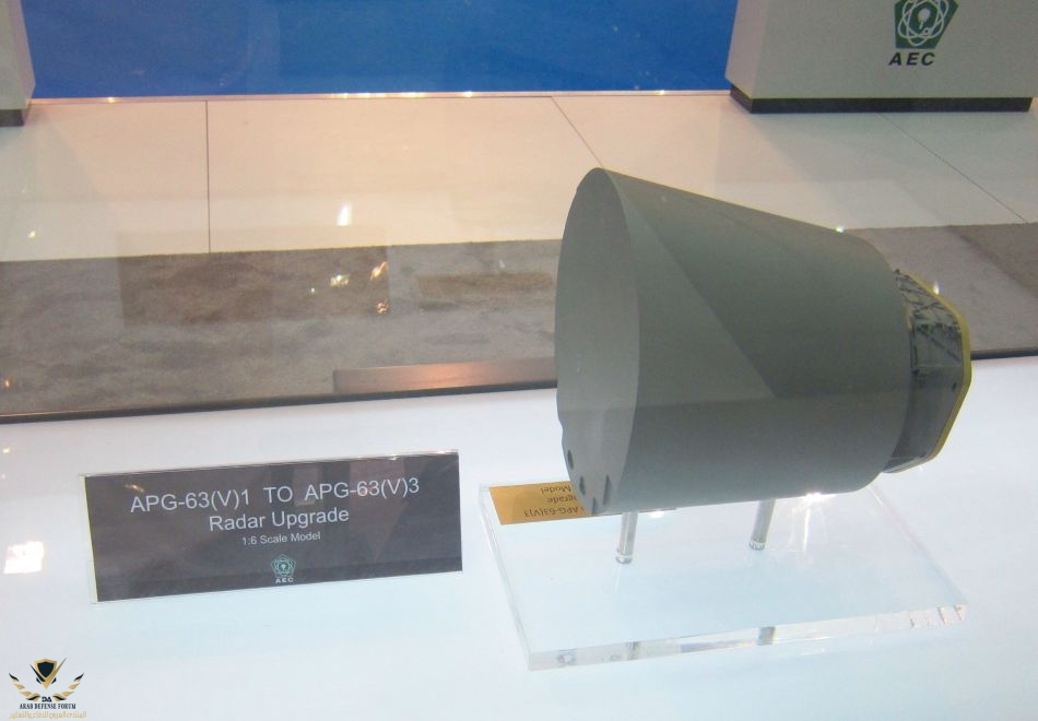

النقطة المهمة التي يتم تجاهلها هي أن شركة الإلكترونيات المتقدمة (AEC) نفسها تعلن ضمن قدراتها الفنية عن برنامج:
AN/APG-63(V)1 to AN/APG-63(V)3 Radar Upgrade
وهذا بحد ذاته يؤكد وجود قدرة فنية محلية مرتبطة بهذه الترقية. فالمصطلح المستخدم هو Upgrade وليس شراء أو تركيب رادار جديد، ما يعني التعامل مع رادار قائم وتحويله إلى معيار أحدث.

أولاً، هناك خلط بين شراء رادار جديد بالكامل وبين ترقية رادار موجود إلى معيار أحدث. لم يقل أحد إنه تم شراء رادار AN/APG-63(V)3 AESA جديد وتركيبه على مقاتلات F-15C/D، بل الحديث هو عن ترقية رادارات AN/APG-63(V)1 الموجودة إلى معيار AN/APG-63(V)3.
أما المقارنة مع مقاتلات F-15SA فهي غير دقيقة، لأن الـ F-15SA طائرة جديدة خرجت من خط الإنتاج، ولذلك حصلت على رادار AN/APG-63(V)3 جديد من المصنع. بينما الطائرات الموجودة مسبقاً يتم تحديثها عبر برامج ترقية، والفرق هنا بين New Production و Upgrade Program.
كذلك، رادار AN/APG-70 المستخدم على F-15S لا يمثل عائقاً أمام ترقية APG-63(V)1، لأنه رادار مختلف صُمم لعائلة F-15E/S وله متطلبات ومعمارية مختلفة، بينما APG-63(V)3 هو التطوير المباشر لعائلة APG-63 الخاصة بـ F-15C/D.
كما أن الشركة لا تكتفي بأعمال الدعم، بل تذكر تصنيع ودعم بعض مكونات الرادار مثل:
محول الإشارات التناظرية (ASC).
مزود الطاقة منخفض الجهد (LVPS).
المستقبل المحفز (Receiver Exciter).
وهذه مكونات أساسية ضمن منظومة الرادار، ما يدل على امتلاكها خبرة عميقة في أنظمة الرادارات وليس مجرد أعمال صيانة خارجية.
