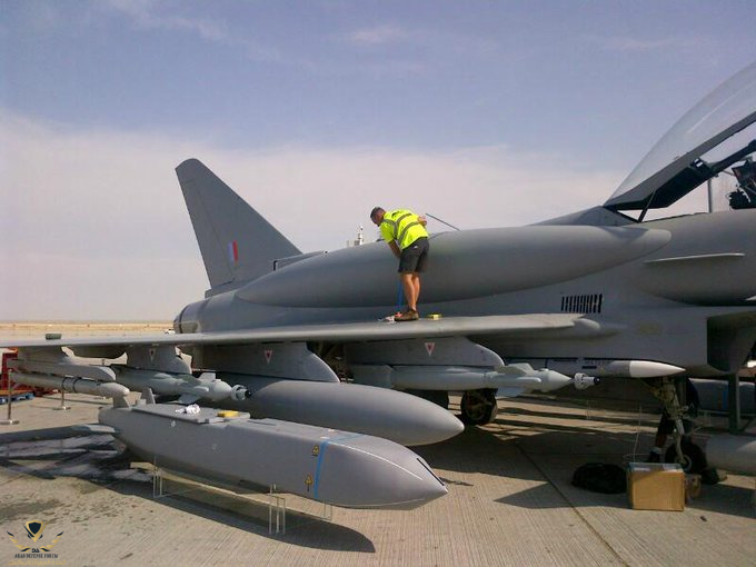

ثانيا من المعروف ان الخزانات الكتفية توفر مناورة اعلى و drag اقل من الخزانات العادية على عكس ما تقول
اما بخصوص حمولة الوقود، فيوجد حلين مقترحين واحد منهم ظهر مؤخرًا وهي خزانات وقود بحجم 1800L بدل 1000L مع امكانية السوبرسونيك اثناء حملها و المناورة
اولا الخزانات التي نراها في الصورة هي دمية للعرض وليس خزان حقيقي جاهز تطير به الطائرة .. خصوصا انني سمعت عن معوقات تخص عرض تلك الخزانات وان اي زيادة يجب ان تكون طولية حتى لا تسبب مشاكل لمعدات الاقلاع والهبوط
ثانيا التايفون ب3 خزانات 1800 مازالت ستحمل وقود اقل من الرافال .. لكن سيتبقى لها فقط 2 طن من الاسلحة .. بينما الرافال تحمل 3 خزانات 2000 وسيتبقى لها 3.5 طن اسلحة .. فبعد ان حلت مشكلة المدى ستظهر مشكلة الحمولة التسليحية .. لكن اعتقد انها كعادتها ستحلها بحمل كثير من الذخيرة الخفيفة على حوامل ثلاثية ورباعية تستطيع الرافال حمل مثلها باعداد اكبر اذا كان هناك زبون يرغب في ذلك

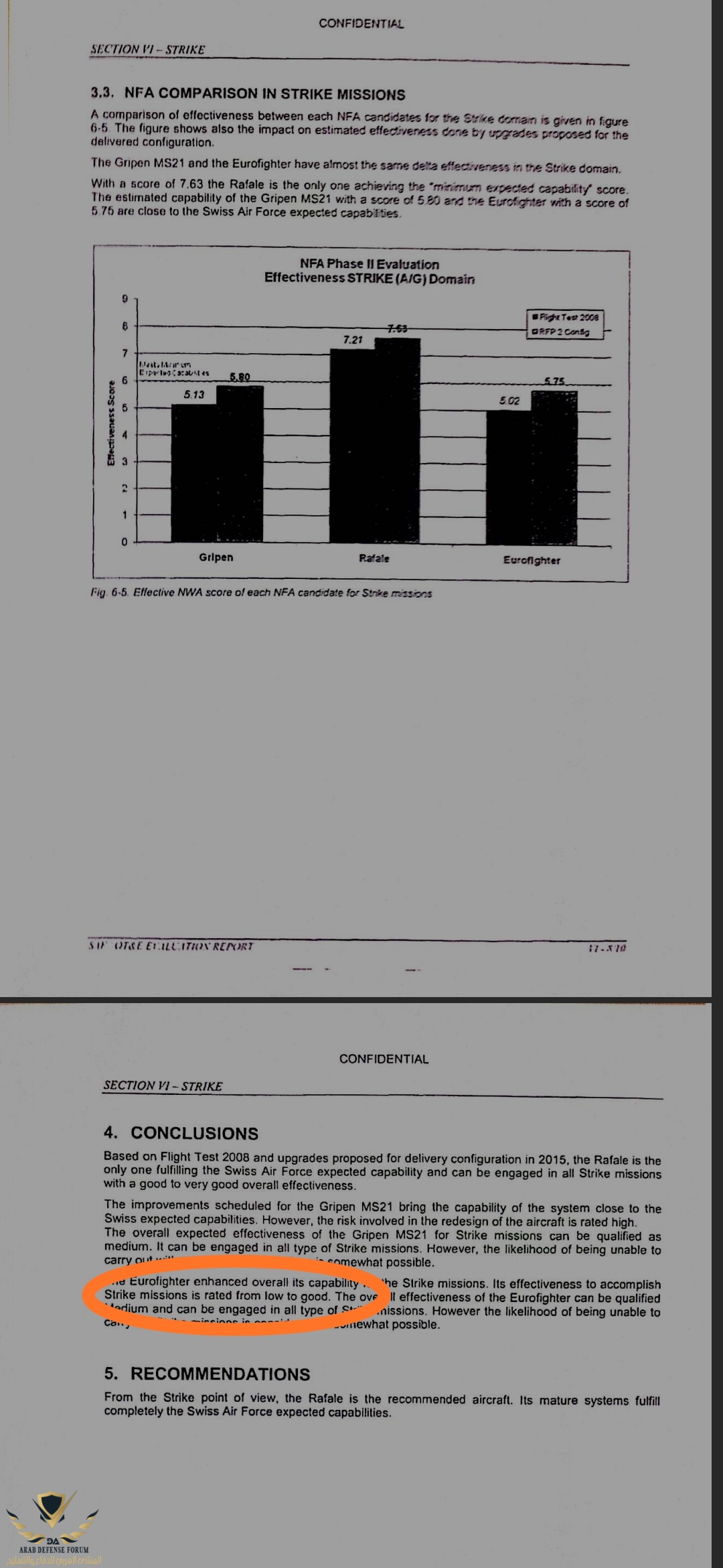

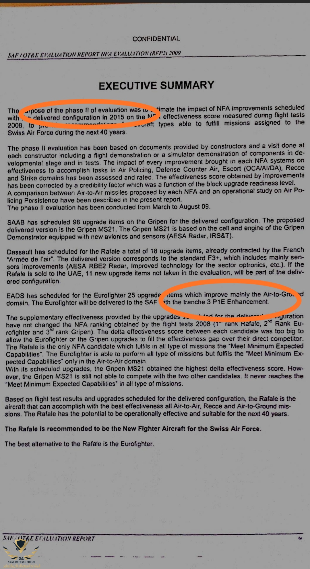

وهل ننتظر ان يتحدث طيار عن مقاتلته بشكل سلبي في الاعلام ؟ ما ننتظر ان نسمعه من الطيار هو المقارنة مع اداء طائرة اخرى شهده بنفسه بحيث لو كلامه غير صحيح سينفيه الطرف الاخر .. لكن من البديهي ان يشيد الطيار بطائرته اعلاميا
لكن لو جئنا لسلاح جوي محايد مثل القوات الجوية السويسرية والتي قامت باختبارات محايدة للرافال والتايفون والجريبين ومن بينها قدرات الهجوم الارضي .. ولم تكتفي باختبارات الطائرات وقتها لكن اخذت ايضا في الحسبان التطويرات المستقبلية للطائرات حتى عام 2015 .. وعند الكلام عن التايفون كان المعيار المقترح على السويسريين هو الترانش 3 p1e والتي كان اغلبها مخصص لتحسين قدرات الاستهداف الارضي .. ورغم ذلك حققت التايفون تقدير low to good 🤦‍♂️ .. هذا كلام المتخصصين المحايدين وليس كلامي او رايي
مقارنة غير واقعية لاننا في حالة التايفون نتحدث عن خزانات وقود بسعة 1800L وهي خزانات سوبر سونيك عكس خزانات 2000 حيث لاتستطيع الرافال تجاوز 1 Mach اثناء حملها .. اي ان الموازي لهذه الخزانات لدى الرافال هي خزانات 1250 لتر مما يعني ان التايفون تملك تفوق في الخزانات الخارجية .. بل وتزيد التايفون في سعة الخزانات الداخلية التي تصل حتى 5 طن ( ستزيد السعة الداخلية ضمن برنامج LTE كذلك )

عجيب امرك! تتحدث عن طيار استخدم هذه المقاتلة في عملياته العسكرية وحدد نقاط القوة التي يراها في مقاتلته المفترض اني ارفض كلامه و اصدق طيار رافال يتحدث عن التايفون ( على اساس انه سيقول مثلا لا التايفون افضل من الرافال ؟ )
ثانيًا من الخطأ الان ان تقارن التايفون بالرافال على اساس ان التايفون بتطوير P1E بينما في الحقيقية التطوير P3E سيدخل الخدمة هذا العام مع سلاح الجو الكويتي مع الرادار الجديد ايضا لهذا هذه المقارنة غير سليمة لتقام في الوقت الحاضر

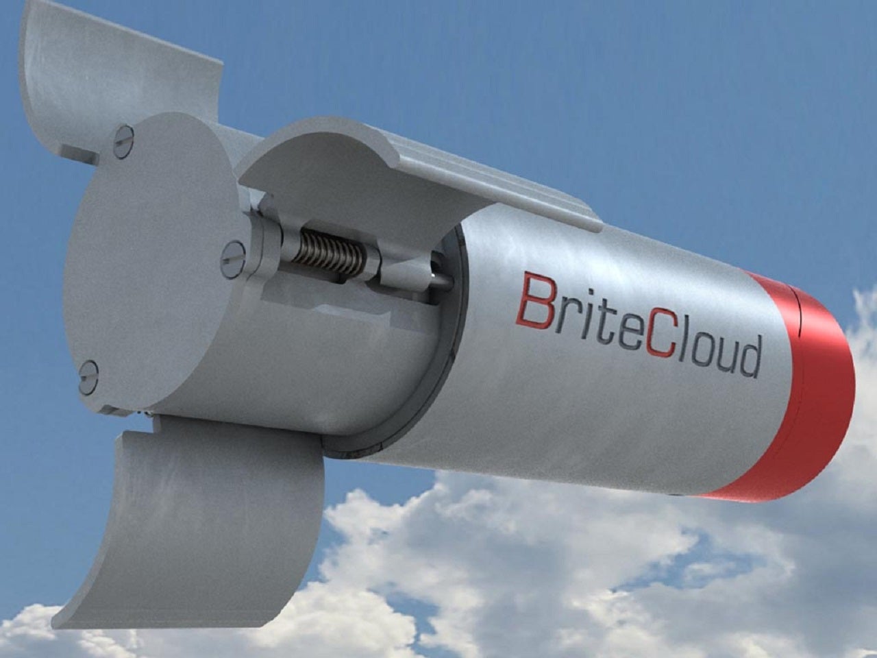

المانيا تنفذ اول اطلاق حي للشراك الخداعية Britecloud والتي تستخدم تقنية DRFM في التشويش لحماية المقاتلات
جدير بالذكر ان الشركة اعلنت ان النظام دخل الخدمة بالفعل لدى القوات الجوية الملكية RAF

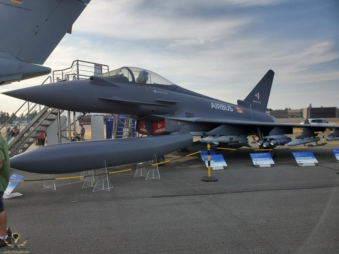

بخصوص CFTs المدمجه
الصورة من معرض IDEX الحالي 2021

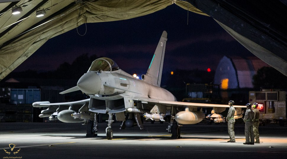

يقول Mark Chappell قائد قوات التايفون في القوات الجوية الملكية RAF.
يقع الدور التشغيلي الرئيسي في الخطوط الأمامية حاليًا على عاتق مقاتلات Typhoons بالمعيار Tranche 2/3. يعلق Chappell "لا يوجد فرق الآن بين الـ Tranche 2 و Tranche 3. هناك بعض الاختلافات الدقيقة في الطائرة ولكن عندما أجلس في واحدة منهما لا يمكنني التمييز بين الاثنين. كلهم في معيار P3EB الآن ، وهو أمر جيد ".
The main frontline operating role currently falls to Tranche 2/3 Typhoons. “There’s no distinction now between a Tranche 2 and a Tranche 3. There are some subtleties in the aeroplane but when sitting in one I can’t tell the difference between the two. They are all at P3EB-standard now, which is good.”​
للتوضيح: التصريح في عام 2019 من مجلة AirForces Monthly. وفي الصورة ادناه مقاتلة Eurofighter Typhoon ضمن التحالف ضد تنظيم داعش. الصورة تظهر حمولة 4 صواريخ AIM-120 AMRAAM متوسط المدى و صاروخين ASRAAM قصير المدى و خزانين وقود و حاضن التهديف LIGHTNING
مع حمولة قنبلتين Paveway IV و صاروخين Brimstone على الحامل الثلاثي ( مما يسمح للمقاتلة بحمل 6 صواريخ منه )
