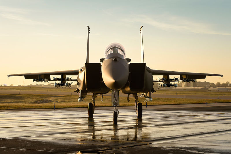

..(حان الوقت لحسم الجدل حول تفوق السترايك إيقل في عمليات السيطرة الجوية) ..
السترايك إيقل تملك مقومات سيادة لا تملكها طائرات أخرى سواء في المعسكر الشرقي أو الغربي ..أحد أبرز هذه المميزات السرعة المفرطة وسرعة الإستجابة و قوة مستشعرات المقاتلة , رشاقة المقاتلة وإمتلاكها لقوة دفع للوزن قل مثيلها في المقاتلات عدا عن سرعة التسلق سرعة الإلتفاف إلخ
أبرز النقاط المميزة للسترايك عن سابقتها الF-15C المخصصة للتفوق الجوي ..هو إحتوائها على خزانات مدمجة بالبدن بطريقة مبتكرة تأثيرها على قوى السحب جدا قليل وبالتالي لم تؤثر خزاناتها الإضافية على رشاقة الطائرة وقوة مناورتها بسبب إنسابياتها على جابني المقاتلة .
F-15E CFT's have no effect on the aircraft's maneuverability and G-limitations at all.
وبالتالي حصلنا على مدى معزز للمقاتلة بدون التأثير على خصائصها الديناميكية عكس بقية الطائرات التي ضحت بقدراتها الديناميكية مقابل زيادة المدى ..
(إتصال أسطح الطيران ببعض بدون وجود خزانات كتفيةمهم جدا في توزيع الوزن على البدن وبالتالي تزيد قوى الرفع .. ,, كلما زادت الأسطح الطائرة كلما زادت قوى الرفع وبالتالي ينخفض الحمل على البدن أو الطائرة فينتج عن ذلك إنخفاض في الwing load .. الأف 16 قبل إضافة الخزانات الكتفية سبب رشاقتها هو هذه النقطة ..
إنخفاض الwingl load مهم للطائرات ,,. فلكما كان ال wing load منخفضا كلما زادت قوى الرفع وتحسنت مناورة الطائرة خاصة في المناورات من نوع sustained turn التي تحتاج لإلتفاف بسرعة ثابتة ....
الحاصل هو الأتي ,, الأف 16 بدون خزانات كتفية تملك أسطح طيران أكثر لإلتصاق البدن بالأجنحة

وبالتالي هذه الطائرة تملك مناورة ممتازة لإمتلاكها أسطح طيران أكبر مساحة وبالتالي كمية رفع أكبر من الهواء
لكن في التطوير الذي تمت إضافة خزانات كتفية ومعدات حرب إلكترونية للطائرة f-16 block50/52/60 ,,,, أصبح البدن مفصول عن الأجنحة .. ,وفي هذه الحالة كمية أسطح طيران أقل ,, وهنا يتم تحميل كافة أجزاء بدن الطائرة على الأجنحة عند إزدياد سرعة الطائرة مما يعني قوى رفع أقل ومعدل إلتفاف أضيق وأسطح أحتكاك أكثر وتحميل للوزن لكل إنش أكبر هنا تثقل الطائرة وبالتالي aerodynamic أسوا وهذا يعني >> مناورة أسوء !!
إضافة الخزانات الكتفية للأف16 ببساطة حول الطائرة من مقاتلة رشيقة لقاذفة بإمتياز فتمت زيادة المدى على حساب الرشاقة ! هذه الإضافة تسببت بزيادة في قوى السحب بمقدار لا يقل عن 12% مقابل زيادة المدى طبعا

الصورة تتحدث عن نفسها !
هذا العيب تم تفاديا كليا في السترايك إيقل حيث أن إضافة الخزانات الإضافية تمت بشكل ملاصق للبدن بعيد عن أسطح الطيران فحصلت المقاتلة على مدى معزز بدون خسارة دينمايكيتها نهائيا !
عدى عن إحتواء الCFT لحوالي 12 نقطة لتحميل الذخيرة حسب مهمتها
سواء بتحميل نقاط تعليق الCFT بصواريخ جو-جو لمهام السيادة الجوية .
16 صاروخ جو-جو
أو تجهيزها لمهام القصف الجراحي
بهذا التصميم الذكي حصلت السترايك إيقل على ميزة لم تحصل عليها أي طائرة مسبقا سواء في المعسكر الشرقي أو الغربي
الأف 15 تملك wing load منخفض أقل حتى من التايفون ( صاحبة جناح الدلتا ) بفضل كبر مساحة الطيران لديها ,, فالأجنحة متصلة بالبدن لتشكل مايشبه جناح طائر عملاق مما يوفر قوى رفع هائلة ..
السترايك إيقل رغم حجمها الضخم جدا تعتبر رشيقة جدا في المناورة بفضل كبر مساحة الطيران لديها وبالتالي توفر قوى رفع أعلى بفضل كمية الهواء الكبيرة التي تضرب أسطح الطيران مما يجعلها رشيقة في المناورات .. قدرة الدوران الثابت / الثانية أو الsustained rate عالي جدا بعض المصادر تتحدث عن 31 درجة / ثانية وهو رغم خرافي بالنسبة لحجمها >> يعتبر أفضل حتى من الميق 29 المشهورة برشاقتها وفي الطليعة حتى على الأف 16 والتايفون والرافال ,,,إلخ لأن الموضوع ببساطة ال sustained rate العالي يحتاج ل wing load منخفض + قوة دفع كبيرة + أنظمة تحكم فعالة ستزيد في النسخة F-15 SA بسبب اضافة نظام الطيران بالسلك المبتكر FLY BY WIRE FLW ..I ..... هذه العناصر كلها تجتمع في الأف 15 .. خاصة مع دفعها بمحركين g-129-f-110 بقوة دفع ضخمة تستطيع تحقيق إلتفاف ثابت بزوايا حادة بشكل مستمر وأيضا تستطيع التحكم بهذا الإلتفاف بفضل الفرامل الهوائية الفعالة لديها air brake وال elevator +deflector وبالتالي تنتج قوى سحب أو drag force عالية تستطيع التحكم من خلالها في معدل الإلتفاف مع الحفاظ على السرعة لتحصل على زاوية قتل عالية angle of attack تمكنها من قتل أي طائرة...
images
images
images
images
الموضوع بإختصار كلما زادت أسطح الطيران > ينخفض الwing load .. وإذا أنخفض الwing load تزيد قوى الرفع وبالتالي يزيد معدل الإلتفاف والمناورة + تسلق الطائرة climb rate + تزيد إمكانية الطائرة من الإقلاع بسرعة أقل وحمولة أكبر
images
الأن بعدما عرفتم أهمية الwing load فالمعادلة تكون كالتالي wing load منخفض + تصميم aerodynamic ناجح = مناورة أعلى
مناورة أعلى + محرك قوي + رادار و avionics حديث + أسلحة جبارة = طائرة سيادة جوية بلا منازع
