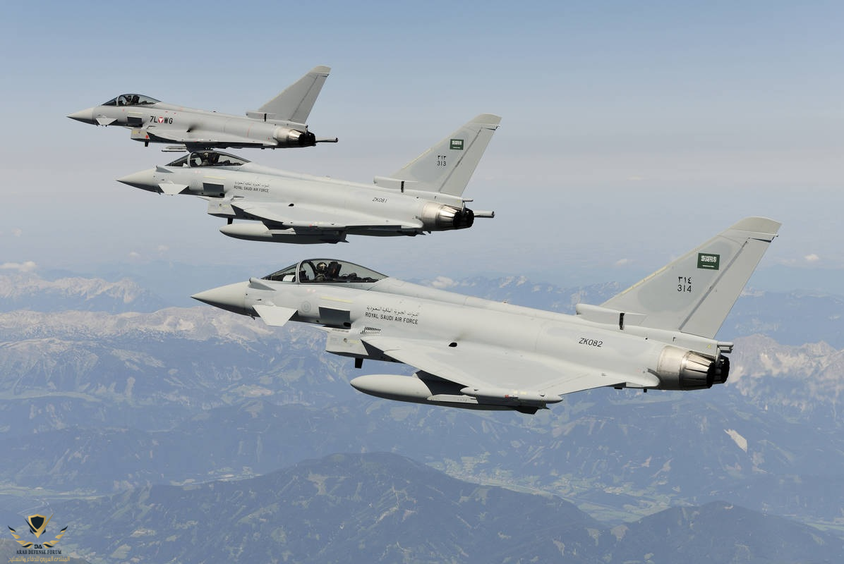

الجيل 4.5 ركز على تقليل البصمة الرادارية مع تحسين الأنظمة الإلكترونية مثل AESA Radars. الـRafale الفرنسية والـEurofighter Typhoon البريطانية-ألمانية-إيطالية مزودتان بنظام SPECTRA للدفاع الإلكتروني. الـSu-35 الروسية تتميز بدفع ثلاثي الأبعاد، بينما الـF/A-18E/F Super Hornet الأمريكية تعتمد على تعدد المهام المتقدم.
التاريخ في الصراعات:
الـRafale استخدمت في ليبيا (2011) ومالي (2013) بواسطة فرنسا. الـSu-35 شاركت في سوريا لدعم الأسد. الـEurofighter استخدمت في حرب اليمن (2015) بواسطة السعودية. الـF/A-18E/F استخدمت في عمليات ضد داعش (2014-2018).
كمية الإنتاج:
الـRafale أُنتج منها 250 وحدة. الـEurofighter أُنتج منها 571 وحدة. الـSu-35 أُنتج منها 150 وحدة. الـF/A-18E/F أُنتج منها 600 وحدة.

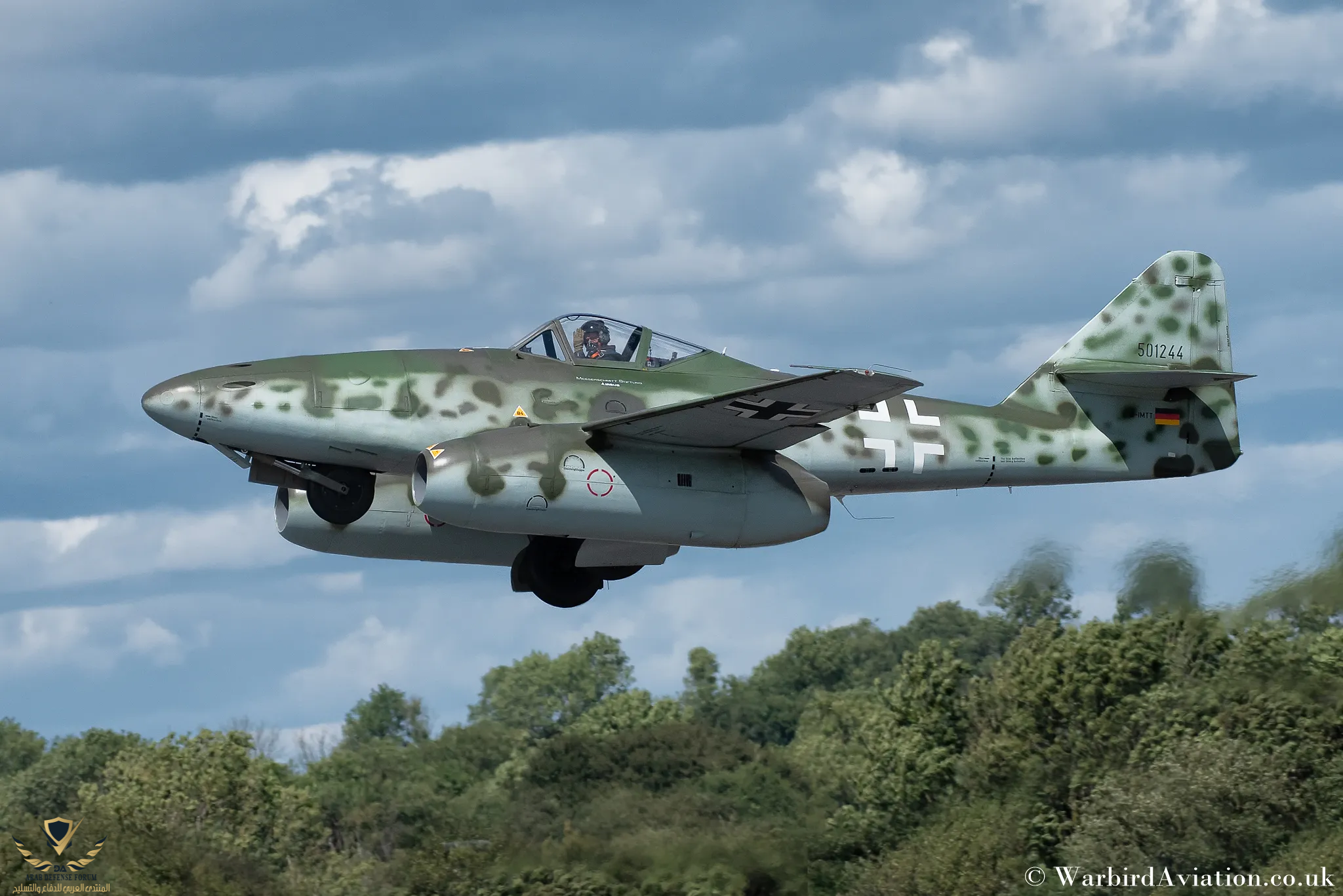

المقاتلة Messerschmitt Me 262
المقاتلة Messerschmitt Me 262، المعروفة أيضًا باسم "Schwalbe" (السنونو) في نسختها المقاتلة و"Sturmvogel" (طائر العاصفة) في نسختها القاذفة، تُعتبر واحدة من أهم الطائرات في تاريخ الطيران العسكري، كونها أول طائرة مقاتلة نفاثة تدخل الخدمة العملياتية في العالم. ظهرت خلال الحرب العالمية الثانية تحت إشراف شركة ميسيرشميت الألمانية، وكانت رمزًا للتفوق التكنولوجي الألماني في ذلك الوقت، رغم أن دخولها المتأخر في الحرب قلل من تأثيرها الاستراتيجي. في هذه الدراسة، سنتناول بشكل مفصل تاريخ تطويرها، تصميمها، مواصفاتها الفنية، أدائها القتالي، وتأثيرها التاريخي.
الخلفية التاريخية والتطوير
بدأت فكرة تصميم الـ Me 262 في أواخر الثلاثينيات، عندما بدأت ألمانيا استكشاف تقنيات الدفع النفاث. كانت هذه الطائرة نتيجة جهود شركة ميسيرشميت بقيادة المهندس فيلي ريدنباخر، وتم تمويل المشروع من قبل وزارة الطيران الرايخ (Reichsluftfahrtministerium). تم تصميم الطائرة لتكون مقاتلة نفاثة ثورية، مع التركيز على السرعة والقوة النارية لمواجهة التفوق الجوي للحلفاء.
  1. 1939: بدأت الأعمال الأولية على مشروع الطائرة، تحت اسم Projekt 1065
  2. 1941: أُكمل تصميم النموذج الأولي (Me 262 V1)، لكنه كان مزودًا بمحرك مكبسي (Junkers Jumo 210) بسبب تأخر تطوير المحركات النفاثة.
  3. 18 أبريل 1941: أول اختبار طيران للنموذج الأولي باستخدام المحرك المكبسي.
  4. 18 يوليو 1942: أول طيران ناجح باستخدام المحركات النفاثة (Junkers Jumo 004A).
  5. 1943-1944: بدأ الإنتاج التسلسلي بعد تجاوز العديد من المشكلات التقنية، خاصة فيما يتعلق بالمحركات.واجهت الطائرة تأخيرات كبيرة بسبب نقص الموارد، القصف المكثف من الحلفاء على المنشآت الصناعية الألمانية، وتدخلات سياسية، حيث أصر أدولف هتلر على استخدام الطائرة كقاذفة قنابل بدلاً من مقاتلة، مما أثر على تطويرها الأولي.
يُذكر أن الطائرة دخلت الخدمة في منتصف 1944، لكن تأثيرها كان محدودًا بسبب هذه التأخيرات.
التصميم والمواصفات الفنية
كانت الـ Me 262 طائرة ثورية بفضل تصميمها المتقدم واستخدامها لتقنية الدفع النفاث، مما جعلها أسرع بكثير من أي طائرة مقاتلة أخرى في ذلك الوقت. فيما يلي تفاصيل مواصفاتها:
1. تصميم الهيكل
كانت الـ Me 262 تتميز بتصميم أنيق وديناميكي هوائي، صُمم لتحقيق أقصى قدر من الأداء مع المحركات النفاثة. فيما يلي التفاصيل:
- الأبعاد:
- الطول: 10.6 متر (34 قدمًا و9 بوصات).
- امتداد الجناح: 12.5 متر (41 قدمًا).
- الارتفاع: 3.8 متر (12 قدمًا و6 بوصات).
- مساحة الجناح: 21.7 متر مربع (234 قدم مربع).
- الهيكل:
- الهيكل مصنوع بالكامل من الألمنيوم، مع تصميم شبه أحادي (Semi-monocoque) يوازن بين القوة وخفة الوزن.
- الجسم الانسيابي قلل من مقاومة الهواء، مما ساهم في تحقيق سرعات عالية.
- كان تصميم الأنف مدببًا لتقليل السحب (Drag) ولإيواء التسليح الثقيل.
- الأجنحة:
- الأجنحة مائلة قليلاً (18.5 درجة)، وهي ميزة مبتكرة في ذلك الوقت، حيث ساعدت على تحسين الأداء عند السرعات العالية وتقليل ظاهرة الانضغاط (Compressibility effects).
- مزودة بحواف هجومية (Leading-edge slats) تلقائية على الأجنحة لتحسين الرفع عند السرعات المنخفضة، مثل أثناء الإقلاع والهبوط.
- الأجنحة تحتوي على خزانات وقود داخلية، مما يزيد من المدى ولكنه يزيد من الوزن.
- عجلات الهبوط:
- الطائرة مزودة بنظام عجلات هبوط ثلاثي (Tricycle landing gear)، وهو تصميم متقدم مقارنة بالطائرات الأخرى في ذلك الوقت التي استخدمت تصميم "ذيل العجلة" (Tail-dragger).
- العجلة الأمامية قابلة للتوجيه، مما سهل المناورة على الأرض.
- كانت عجلات الهبوط عرضة للأعطال بسبب الضغط العالي الناتج عن وزن الطائرة وسرعتها أثناء الهبوط.
2. المحركات
كانت المحركات النفاثة هي العنصر الأساسي الذي جعل الـ Me 262 ثورية. استخدمت الطائرة محركات Junkers Jumo 004B-1 ، وهي محركات نفاثة توربينية محورية (Axial-flow turbojet).
- مواصفات المحرك:
- النوع: محرك نفاث توربيني بتدفق محوري.
- الدفع: كل محرك يولد 8.8 كيلونيوتن (1,980 رطل من الدفع).
- الوزن: حوالي 719 كجم لكل محرك.
- التصميم: يتكون من ضاغط محوري بثماني مراحل، غرفة احتراق واحدة، وتوربين بمرحلة واحدة.
- استهلاك الوقود: استهلاك عالي جدًا، حوالي 1,900 لتر/ساعة لكل محرك عند الدفع الكامل.
- التركيب:
- المحركان مثبتان تحت الأجنحة في حاويات (Nacelles)، مما ساهم في تقليل السحب مقارنة بتركيب المحركات داخل الجسم.
- كان تصميم الحاويات يسمح بسهولة الصيانة، لكنه جعل المحركات عرضة للأضرار من الحطام أثناء الإقلاع والهبوط.
- التحديات:
- كانت المحركات Jumo 004 غير موثوقة، مع عمر تشغيلي قصير (حوالي 25 ساعة فقط قبل الحاجة إلى صيانة أو استبدال).
- استخدام مواد رديئة (مثل الفولاذ بدلاً من سبائك النيكل) بسبب نقص الموارد في ألمانيا أدى إلى ارتفاع درجة حرارة المحركات وتآكلها السريع.
- كانت المحركات حساسة للتغيرات المفاجئة في الدفع، مما تطلب من الطيارين التعامل بحذر لتجنب توقف المحرك.
3. التسليح
كانت الـ Me 262 مزودة بتسليح قوي يناسب دورها كمقاتلة اعتراضية لمواجهة قاذفات الحلفاء الثقيلة.
- المدافع:
- 4 مدافع Rheinmetall-Borsig MK 108 عيار 30 ملم مثبتة في أنف الطائرة.
- معدل إطلاق النار: حوالي 660 طلقة/دقيقة لكل مدفع.
- الذخيرة: 100 طلقة لكل مدفع في المدفعين العلويين، و80 طلقة لكل مدفع في المدفعين السفليين.
- الأداء: كانت المدافع فعالة للغاية ضد القاذفات الثقيلة، حيث كانت طلقة واحدة أو اثنتين كافية لتدمير قاذفة B-17. ومع ذلك، كان معدل إطلاق النار البطيء وقصر مدى الطلقات (حوالي 600 متر) يجعلها أقل فعالية ضد المقاتلات السريعة.
- صواريخ R4M (في النسخ المتأخرة):
- صواريخ جو-جو غير موجهة عيار 55 ملم، مثبتة تحت الأجنحة (12 صاروخًا لكل جناح).
- كانت فعالة ضد تشكيلات القاذفات، حيث يمكن إطلاقها من مسافة آمنة (حوالي 1,000 متر) لتجنب المدافع الدفاعية للقاذفات.
- القنابل (في النسخة القاذفة Me 262A-2a):
- يمكنها حمل قنبلتين بوزن 250 كجم أو قنبلة واحدة بوزن 500 كجم.
- تم استخدامها في هجمات أرضية، لكن هذا الدور كان أقل فعالية بسبب سرعة الطائرة العالية التي جعلت القصف الدقيق صعبًا.
- النسخ التجريبية:
- Me 262A-1a/U4: مزودة بمدفع عيار 50 ملم (BK 5) لتدمير القاذفات من مسافة بعيدة، لكنها كانت ثقيلة وقللت من أداء الطائرة.
4. الأنظمة الداخلية
- نظام الوقود:
- تحتوي الطائرة على خزانات وقود داخلية بسعة إجمالية 2,000 لتر (خزانان رئيسيان سعة 900 لتر لكل منهما، وخزان بطني سعة 200 لتر).
- استهلاك الوقود كان عاليًا جدًا، مما جعل المدى التشغيلي محدودًا (حوالي 1,050 كم).
- كانت الطائرة تستخدم وقود J2، وهو نوع من الكيروسين المصنع من الفحم بسبب نقص النفط في ألمانيا.
- نظام التحكم:
- الطائرة مزودة بأسطح تحكم تقليدية (دفة، مصاعد، وجنيحات)، مع تحكم يدوي بالكامل (بدون مساعدة هيدروليكية في النسخ القياسية).
- كانت الأجنحة مزودة بحواف هجومية وقلابات (Flaps) لتحسين الأداء عند السرعات المنخفضة.
- نظام الأفيونيكس:
- محدود جدًا مقارنة بالطائرات الحديثة، يتضمن أجهزة راديو قياسية (FuG 16ZY) للاتصالات، وبعض النسخ الليلية مزودة برادار FuG 218 Neptun.
- جهاز تصويب بسيط (Revi 16B) للمدافع.
- قمرة القيادة:
- مصممة لتكون بسيطة وعملية، مع لوحة أجهزة تحتوي على مقاييس أساسية للسرعة، الارتفاع، وحالة المحرك.
- مقعد الطيار قابل للقذف في بعض النسخ التجريبية، لكن هذا لم يكن قياسيًا.
5. الأداء الديناميكي الهوائي
- السرعة القصوى: حوالي 870 كم/ساعة (540 ميل/ساعة) على ارتفاع 6,000 متر، مما جعلها أسرع بكثير من أي مقاتلة مكبسية مثل P-51 Mustang (حوالي 700 كم/ساعة).
- سقف الخدمة: 11,450 متر (37,565 قدم)، مما سمح لها بالعمل على ارتفاعات عالية بعيدًا عن معظم مقاتلات الحلفاء.
- معدل التسلق: حوالي 20 متر/ثانية (1,200 متر/دقيقة)، وهو جيد ولكنه لم يكن استثنائيًا بسبب وزن الطائرة.
- المناورة: كانت الطائرة أقل قدرة على المناورة مقارنة بالمقاتلات المكبسية بسبب سرعتها العالية واستجابة المحركات البطيئة، مما جعلها تعتمد على تكتيكات "اضرب واهرب" (Hit-and-run).
6. التحديات في التصميم
- المحركات: كانت المحركات Jumo 004 غير ناضجة، مع أعطال متكررة بسبب جودة المواد الرديئة وارتفاع درجة حرارة التشغيل.
- الوزن: الوزن المحمل بالكامل (7,130 كجم) جعل الطائرة ثقيلة نسبيًا، مما أثر على أدائها أثناء الإقلاع والهبوط.
- المدى: محدودية المدى (1,050 كم) جعلها غير مناسبة للعمليات بعيدة المدى.
- التكلفة: تكلفة تصنيع الطائرة (87,400 مارك رايخ) و6,400 ساعة عمل جعلتها مكلفة في وقت كانت ألمانيا تعاني فيه من نقص الموارد.
7. مقارنة مع الطائرات المعاصرة
- مقارنة بالمقاتلات المكبسية مثل Spitfire و P-51 Mustang ، كانت الـ Me 262 أسرع بكثير (870 كم/ساعة مقابل 700 كم/ساعة) ولكن أقل قدرة على المناورة في القتال القريب.
- مقارنة بالطائرة النفاثة البريطانية Gloster Meteor، التي دخلت الخدمة في يوليو 1944، كانت الـ Me 262 أكثر تقدمًا من حيث السرعة والتسليح، لكن الميتو كانت أكثر موثوقية بسبب محركاتها Rolls-Royce Derwent.
الأداء القتالي
دخلت الـ Me 262 الخدمة العملياتية في منتصف 1944، وتم تشغيلها بشكل رئيسي من قبل وحدات مثل Jagdverband 44 (JV 44) بقيادة أدولف غالاند. استخدمت في الاعتراض على قاذفات الحلفاء مثل B-17 وB-24.
النجاحات:
سرعتها الفائقة (870 كم/ساعة) جعلتها صعبة المنال، ومدافعها عيار 30 ملم كانت قادرة على تدمير القاذفات بضربات قليلة. صواريخ R4M زادت من فعاليتها ضد تشكيلات القاذفات.
التحديات:
مشاكل المحركات (عمر تشغيلي 25 ساعة)، نقص الوقود، وتكتيكات الحلفاء لاستهدافها أثناء الإقلاع والهبوط. تدخل سياسي مثل إصرار هتلر على استخدامها كقاذفة أثر سلبًا.الإحصائيات: يُقدر أنها أسقطت 500-700 طائرة للحلفاء، بينما خسرت 100-150 طائرة. فعاليتها محدودة بسبب قلة الأعداد الجاهزة للقتال (حوالي 100 في أي وقت)
.النسخ المختلفة :
Me 262A-1a Schwalbe: النسخة المقاتلة القياسية.
Me 262A-2a Sturmvogel: النسخة القاذفة.
Me 262B-1a: نسخة تدريبية ثنائية المقاعد.
Me 262A-1a/U4: نسخة تجريبية بمدفع عيار 50 ملم.
Me 262B-2a: نسخة مقاتلة ليلية مزودة برادار.
التأثير التاريخي والإرث
على الرغم من تأثيرها المحدود في الحرب، تركت الـ Me 262 إرثًا كبيرًا: كانت رائدة في الطيران النفاث، مؤثرة في تصميم طائرات مثل F-86 Sabre وMiG-15.
بعد الحرب، تم دراسة الطائرات المصادرة من قبل الحلفاء، واستخدمت في تشيكوسلوفاكيا حتى 1951
هناك نسخ حديثة قابلة للطيران، مثل مشروع Me 262 الذي بدأ في 1993، بمحركات General Electric CJ610.6.
التحديات والنقد
الموثوقية: المحركات غير ناضجة، مع أعطال متكررة.
التكلفة: مكلفة جدًا، مع تكلفة هيكل 87,400 ℛ︁ℳ︁ و6,400 ساعة عمل.
التوقيت: لو دخلت الخدمة في 1942-1943، كان من الممكن أن تكون أكثر تأثيرًا.
الخلاصة
كانت الـ Me 262 رمزًا للابتكار التكنولوجي، لكن تأخر إدخالها ونقص الموارد حد من تأثيرها. تظل رمزًا لعصر جديد في الطيران العسكري، مؤثرة في تطوير المقاتلات النفاثة.
