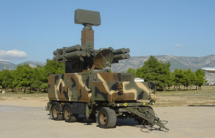

Crotale NG (الجيل الجديد) هو نظام دفاع جوي قصير المدى فرنسي. إنه نسخة معاد تصميمها كثيرًا من Crotale الأساسي. و تستخدم صواريخ جديدة أسرع بكثير وأكثر قدرة على المناورة.
وتم تحسين أنظمة التحكم في الرادار والحرائق.و يعتمد المشغل على مقطورة جديدة ذات 3 محاور. وبدأ الإنتاج في عام 1990 ، على الرغم من أن أرقام الإنتاج كانت متواضعة نوعًا ما.
وأمرت القوات الجوية الفرنسية بـ 12 فقط من هذه الأنظمة. وتستخدم البحرية الفرنسية أيضًا نسخة من هذا النظام. وفي عام 1999 تم توقيع عقد مع اليونان لتسليم 11 وحدة ، بما في ذلك 9 وحدات للقوات الجوية اليونانية ووحدتين للبحرية.
كما تم تصديرها إلى عمان والمملكة العربية السعودية. وقامت فنلندا وكوريا الجنوبية ببناء نسختهما الخاصة من هذا النظام. وفي عام 2022 ، أُعلن أن فرنسا ستسلم بعض أنظمة Crotale NG 3 أو 4 أنظمة إلى أوكرانيا من أجل الدفاع ضد الغزو الروسي.

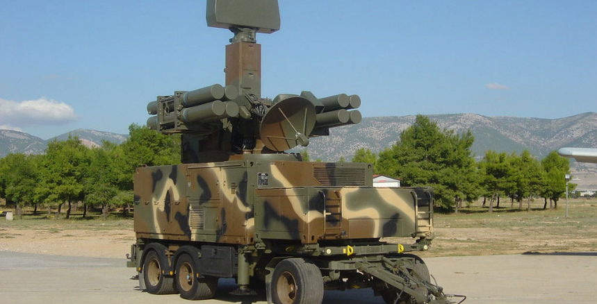

هو نظام دفاع نقطي. تم تصميمه لحماية الأصول الثابتة المهمة ، مثل المطارات والقواعد العسكرية ومستودعات الذخيرة . والجسور ومحطات الطاقة وغيرها من الأصول ضد طائرات العدو وطائرات الهليكوبتر والهجمات الصاروخية.
و يستخدم نظام الدفاع الجوي هذا صواريخ VT-1 أرض – جو جديدة بمدى أقصى يبلغ 11 كم.
أقصى ارتفاع 6 كم.
يحمل كل صاروخ رأسًا حربيًا شديد الانفجار يبلغ وزنه 13 كجم ويبلغ نصف قطره المميت 8 أمتار.
تنتقل الصواريخ بسرعة قصوى تبلغ 3.5 ماخ (1160 م / ث). هذه أسرع بكثير وأكثر قدرة على المناورة من صواريخ كروتال الأساسية.
يمكن لصاروخ VT-1 سحب حمولة زائدة تبلغ 35 جيجا بينما لا يمكن للطيارين تحمل أكثر من 9-10 جيجا بايت.
تستخدم هذه الصواريخ توجيهات الراديو.
يرسل الرادار إشارات إلى الصاروخ إلى أين يتجه.
تتميز مركبة الإطلاق أيضًا بقدرة توجيه بصري عبر التلفزيون وكاميرا الأشعة تحت الحمراء.
تسمح طريقتان للتوجيه بالاشتباك مع الأهداف عندما يستخدم العدو تدابير مضادة إلكترونية.
