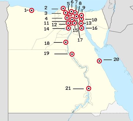

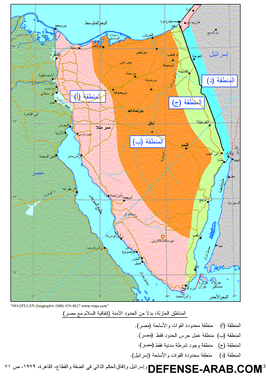

ممكن مصر على ان 1-ثلث الجيش المصري الثالث موجود في سيناء
2-ما هيه فروع الجيش الموجوده في سيناء عددا و خاصه انظمة الدفاع الجوي
3- ما موقع وجودها في سيناء المنطقه أ ام ب ام ج
مشاهدة المرفق 33222
معظم مطارات الصهاينه مرصوده من قبل دخول s300 الخدمه
هو ليس الثلث بالضبط
حاليا المنطقة أ بها عدد القوات المحدد سلفا
مثلا المنطقة ج كان محدد بها 700 جندى حرس حدود فقط لا غير حسب الاتفاقية وكان يتم الالتفاف بزيادة اعداد الشرطة هناك
حاليا فى المنطقة ج والمنطقة ب
بها عدد قوات كبيرة عكس ما كان محدد سلفا
وذلك لطبيعة الحالة الامنية فى هذة المنطقة ..فالقوات الموجودة تقدر باكبر من فرقة مشاة ميكانيكي بخلاف قوات التدخل السريع والصاعقة
بخلاف التواجد الدائم والمستمر للقوات الجوية سواء هيل او اف 16
فالمنطقة هذة حسب الاتفاقية ممنوع تواجد طيران حربي بها
حاليا يوجد بها عدد كبير من القوات
وكانت اسرائيل اعترضت اكثر من مره على تواجد هذة القوات وانها تخالف اتفاقية السلام
لكن كان الرد المصرى ان الامن القومى لمصر يتطلب ذلك
وكانت امريكا تدخلت فى هذا الامر ايضا
بالنسبة لقوات الدفاع الجوى الوات موجودة على الصفة الغربية تؤمن كامل السماء هناك
وسهل نقلها للجانب الاخر
بجانب ان سلاح الجو فى خلال 5 دقائق يكون فى سماء سيناء

المنطقة به أ بها عدد كبير جدا من القوات ومجهزة بكامل التجهيزات ...وهذة المنطقة داخل سيناء اساسا .. فكيف تكون انظمة التشويش الاسرائيلية اقرب
هل نعرف اساسا التجهيزات المصرية للقوات فى سيناء ...هل سيأتون ويشوشون علينا ؟
هل تعرف ان هناك بطاريات دفاع جوى متوسطة على الضفة الشرقية داخل نطاق المنطقة ا بخلا الموجود على الضفة الغربية ؟
هل الحرب تقوم بين يوم وليلة فى حال وجود خلافات تؤدى الى حرب سيكون الجيش المصرى كله فى سيناء وقتها
لقد نقلنا نصف الجيش فى ست ساعات واحتلينا خطوط المضايق ووقتها اسرائيل خرعت لامريكا لتشتكى مصر
والوضع يختلف هذا حاليا لان سرعة النقل هذة ستزيد بوجود 6 انفاق اضافية ...

كيف وقت وصول الطائرات الاسرائيلية اقل ؟
هل تعرف ما هى المطارات المصرية الموجوده على الخط ؟ وكم عددها ؟
شوف كم الوقاعد المصرية القريبة من سيناء وتوزيعها
