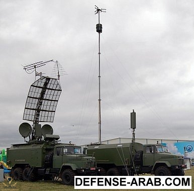

ده فيه الأفظع من ال JY-26 و حتى ال JY-27 هو العملاق الجديد ال "DWL002" وده رادار سلبى مخصص أساساََ لل F-35 و F-22 و ال B-2 ومداه بيوصل من 400كم إلى 500 كم .
مشاهدة المرفق 28144
هذه انظمة تستطيع تسميتها ما قبل رادارات الايسا لانه ببساطة بعد تزويد الستليث برادار ايسا بدلا من رادارها العادي اصبح غير قابلة للكشف عن طريق هذه الانظمة
