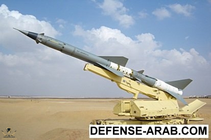

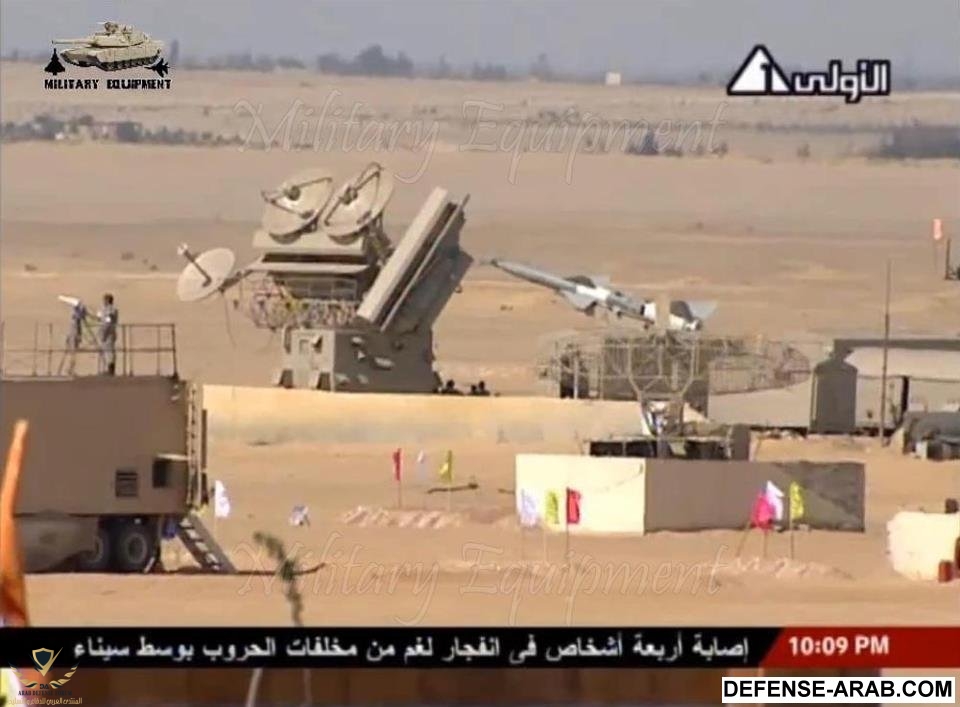

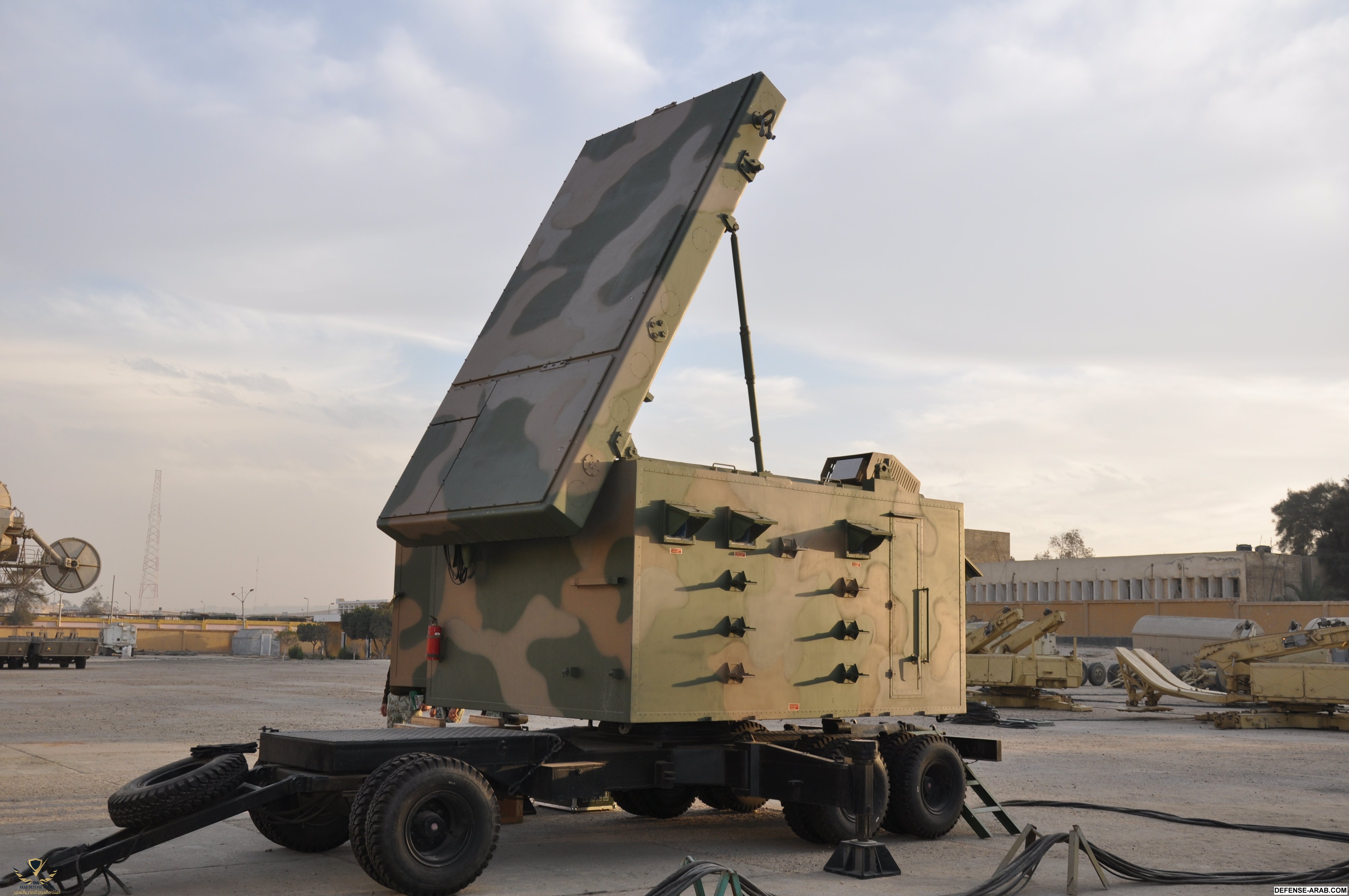

أعتقد بأنّ الجيش المصري يمتلك كذلك منظومات S75 المعروفة باسم SAM-2 ٫٫ بل إنّ مصر من أكبر المشغّلين لها و هي منظومات متوسّطة المدى
السام-2 الموجود نسخة مختلفة تم تطويرها بمكونات انجليزية(إنتاج محلي) باسم طير الصباح\
و صينية-مؤخراً- ( رادار FD-2000)
بـــــــــــص يا كبيــــــــــــــر
1- صاروخ "طير الصباح" أو "EARLY BIRD" هو النسخة "20DSU" ...
2- والصاروخ ده ممكن بعد التطوير أيضاََ يمكنه إعتراض هدف جوى من على إرتفاع منخفض حوالى (100 متر ) ....... 3- وأيضاََ يقدر يعترض هدف جوى من على ارتفاع كبير بيصل ل ( 30 كيلومتر ) ....

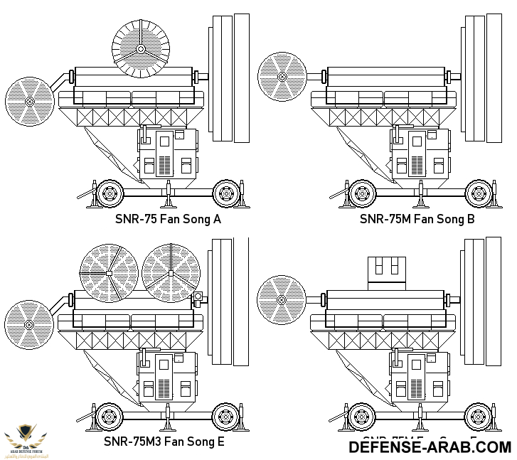

4- الصاروخ ده فى ميزة كبيرة جداََ وهى وجود (4) receiving antenna امام الاجنحة على الاجناب ولا يستطيع الصاروخ تغيير مسارة فى الهواء فى المراحل الاولى من الطيران عن طريق الذيل كباقى النسخ الأخرى ....
5- بيوصل مداه بعد أخر تطوير بساعدات بريطانية وصينية يصل ما بين ( 6 ) كيلو كمدى ادنى و( 76 ) كيلومتر كأقصى مدى ممكن الصاروخ يوصله ...
6- تبلغ سرعة الصاروخ القصوى إلى ( 890 متر بالثانية ) ...
7- يستطيع تدمير هدف جوى فى حالة " approach " بسرعة ( 1000 متر بالثانية ) و ايضا تدميرهدف جوى فى حالة " receding " او هروب من الصاروخ بسرعة ( 417 متر بالثانية ) ....
8- الصاروخ وزنة ( 2397 كيلوجرام ) ووزن الراس الانفجارى ( 196 كيلوجرام ) ويحتوى على ( 32000 ) شظية وسرعة الشظايا المنطلقة بعد التفجير كبيرة جدا تصل الى ( 2,500 ) متر بالثانية ...
9- أخر تطوير للنظام ككل تم إستبدل الرادار "FAN SONG -B" بالرادار الصينى " FD-2000 " ....
