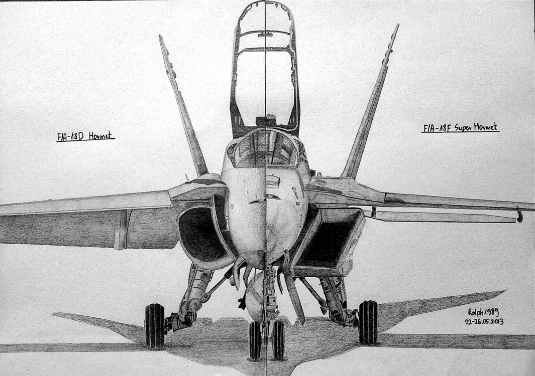

لماذا توصف الرافال بالمعوقة تصميميا عندما تفعل نفس الشيء الذي فعلته السوبر هورنت الامريكية ؟؟؟؟؟؟؟؟!!!!!!
السوبر هورنت قامت بتعديل فتحات الهواء من D-Shape الى تصميم جديد كليا ( تصميم trapezoidal ) يسمح بمرور هواء اكثر لتحقيق متطلبات المحرك الاقوى ..
The F/A-18E/F will be powered by a pair of uprated General Electric F414-GE-400 turbofans. The F414 engine is in the 20,000 to 22,000 lb.s.t. class, offering 35 percent more thrust than the F404 from which it is derived. It incorporates some of the features intended for the F412, the powerplant of the now-cancelled A-12. A completely re-designed engine air intake of trapezoidal configuration replaces the D-shaped intakes of the earlier Hornets. These intakes will provide 18 percent more air to the uprated engines and will give better performance at high speed.
http://www.fighter-planes.com/info/f18e.htm
مقارنة بين القديم والجديد والتعديل الذي حصل على فتحات الهواء
فاذا كانت الرافال معاقة تصميميا ... هل نتفق على ان السوبر هورنت معاقة ايضا كونها ( عندما كانت هورنت فحسب ) لم يستطع تصميمها تركيب المحرك الاقوى !!!!!!!!!
:D تساؤل بريء

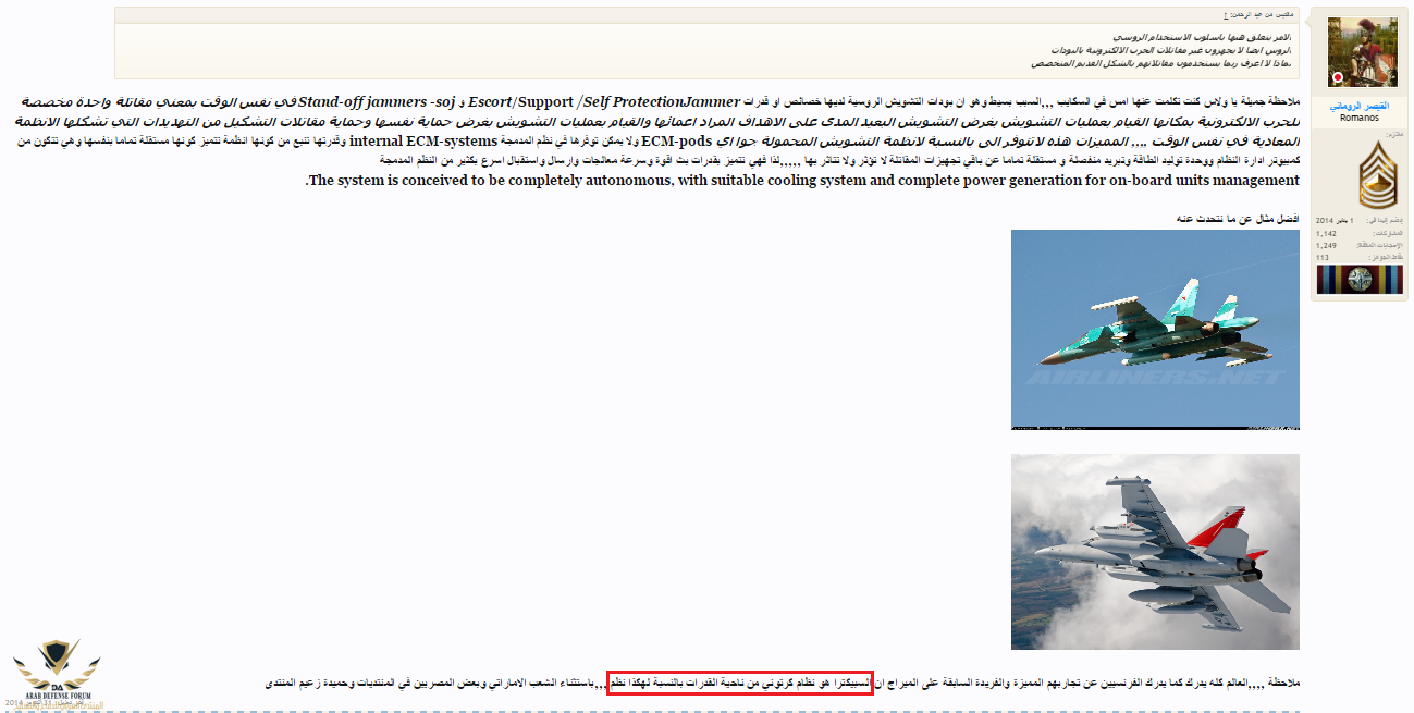

أحد أعضاء المنتدى القدماء من المميزين يتحدث في أحد المنتديات الشقيقة على أن نظام السبيكترا على الرافال هو نظام كرتوني مقارنة مع نظيره الروسي والأمريكي
أتمنى من لديه رأي مخالف يثبت لنا عكس هذا الأمر
مشاهدة المرفق 14129
للإشارة فهذه فقط عينة من آرائه في الرافال التي يعتبرها ليست ندا لطائرات مثل السو 35 والأف 15
