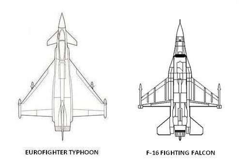

typhoon t-3 vs f-16/60

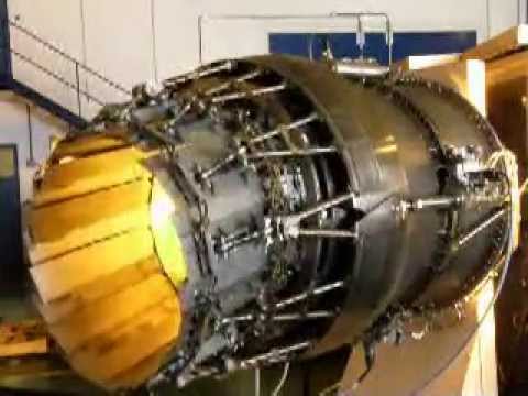

الدفع الموجه مفيد في حالة الالتحام و تجعل الطائرة تستدير بشكل اسرع بكثير، لكن الطائرة ستفقد الكثييييييييييير من الطاقة و تبدأ في السقوط من ارتفاعها. لو استخدمها الطيار و لم يحقق مقتل حينها فانه يصبح فريسه سهله للطائرة المعادية.
لهذا السبب أمريكا تخلت عنه و فقط وضعه 2D TVC على الرابتور و لم تضع 3D TVC قط. إذا كان الروس يعتمدون على ال Gamble فيها فان الأمريكان لا يريدون وضع أي نقاط للحظ في تكتيكاتهم.

حاليا : لايوجد للتايفون دفع موجه ولكن لديها كانارد ومحركين , بالمقابل تحظى الاف16 بنسبة دفع للوزن محترمة بسبب محركها الاحادي ذو 32000 باوند يدفع بدن البلوك 60 الاخف .

في سيناريو دوج فايت , هناك قيود سيفرضها شكل اجنحة التايفون ( اجنحة الديلتا ) , التي من اهم عيوبها انها على السرعات البطئية وعند قيامها بالالتفاف , ستفقد جزءا كبيرا من الطاقة والسرعة بسبب وجود مقاومة كبيرة للهواء يقوم بها جناح الديلتا .
حجمة المثلث الاكبر بكثير من اجنحة الاف 16 سيقاوم الهواء وبالتالي يعطي قوة سحب اكثر (drag force) , ستضع التايفون في مشكله في هكذا سيناريو .
من مميزاته أيضا، أنه كلما زادت زاوية الهجوم، تشكل حافة الجناح دوامة تبقى ملتصقة بالسطح العلوي للجناح مما يعطيه زاوية مناورة عالية جدا. كما أن الجناح العادي المصمم للسرعات العالية، عادة ما يكون خطرا في السرعات البطيئة، ولكن عند استخدام الجناح دلتا، يتغير الجناح تبعا للدوامة التي تنشأ فوق سطحه، مما يجعله مناسبا للسرعات العالية والمنخفضة.
من المميزات أيضا هي سهولة تضنيع الجناح، المتانة ومساحة داخلية كبيرة لتخزين الوقود أو المعدات الأخرى. وبسبب بساطة الجناح، من الممكن تصنيعه بصلابة شديدة (حتى لو كان رفيعا بشكل كبير) كما أنه سهل التصنيع ورخيص نسبيا. كل هذه العوامل أدت إلى نجاح الطائرات ميج-21 وميراج III.

هناك خاطرة تجول بذهني . لماذا الطائرات المقاتلة التي تطبق الTVN ( كعائلة السوخوي مثلا ) اجنحتها ليست ديلتا ؟؟!!
ما هو سبب عدم تبني اليوروفايتر لهذا المبدأ رغم وجود ديمونستريشن منذ فترة طويله ؟؟!!
هنا بعض المميزات والقيود :
http://ftp.rta.nato.int/public//PubFullText/RTO/MP/RTO-MP-051///MP-051-PSF-11.pdf
قد يكون هناك تغيير في التصميم , او حلول اخرى , او حتى التخلي عن مبدأ الthrust vectoring كما تم في طائرة اف22 قبلا .
لهذا السبب أمريكا تخلت عنه و فقط وضعه 2d tvc على الرابتور و لم تضع 3d tvc قط. إذا كان الروس يعتمدون على ال gamble فيها فان الأمريكان لا يريدون وضع أي نقاط للحظ في تكتيكاتهم.
هذه الحجة تقال في المنتديات فقط . لاخفاء تفوق المج والسوخوي اخي ولكن حقيقية عندما تستخدم الدفع الموجه تستخدمه فقط حسب الموقف وليس لاخر درجة .مثل العرضو الجوية .يعني لن يكون كما تراه في العروض الجوية الاستخدام يكون مقنن اي فقط لكي اتمكن من اسبق خصمي والتف عليه واطلق اي استخدام مقنن او متحكم به وليس لاخر درجة (في العروض الجوية وحتى السو-27 والمج لا تخسر كل طاقتها دائما حتى وهي بتسليح كامل جو-جو ) ......وباي حال عندما تستخدم الدفع الموجه مع صاروخ حراري فانت هنا امتلك فرصة اكبر من 90 % للانتصار وما زلت لم تخسر طاقة كبير ...اي الموقف بيد الطيار وتدريبه لكن موضوع خسارة الطاقة قصة مبالغ فيها والدليل ان الغرب بدا يلحق بروسيا في موضوع الصواريخ والطائرات بدفع موجه بعد ان كان يقول انها خردة

حجم ال RCS للتايفون حسب كلام BAe هو من 0.05 الى 0.1 م2. احسب بنفسك ماهي المسافه اللتي سوف تراها ال F-16 فيها.
ال CAPTOR يستطيع رؤية جسم طائر ب RCS يقدر ب 1 متر مربع من مسافة 110-125 كيلو متر.
حجم ال RCS لل F-16 هو من 1 الى 2 متر مربع حسب المعلن من لوكهييد و مارتين. احسب بنفسك ما هي المسافة اللتي سوف تراها التايفون فيها.
Re: رد: Re: رد: Re: رد: Re: رد: Re: typhoon t-3 vs f-16/60
ال AN/APG-80 يسطيع رؤية جسم طائر ب RCS يقدر ب 1M مربع من مسافة 100-120 كيلو متر.
التايفون مع تسليحها ومعداتها لن تكون اقل من 1 متر بافضل الاحوال وقدرة رادار الاف16 ضد 1 متر مربع فعليا تصل 125 لكن لا تنسى ا
ثانيا التايفون لا تستطيع ان تخفي حرارة بدنها ومحركاتها عن مجسات الف16
الان فكر بمديات الصواريخ ستجد ان كلاهما سيطلق بنفس الوقت لان مدى الصاروخ يحدد الاطلاق وليس قدرة الكشف فقط من الابعد (كلاهما يحمل الامرام-سي ) يعني الاطلاق سيكون متكافىء واذا افترضنا مع التشويش المكثف من المنصتين اللجوء للصواريخ الحرارية سيصبح اولوية وهنا انت تتكلم عن ميكا حراري بمدى 80 كم وهناك مصادر كثيرة وقوية تؤكد حمل الاف16 للميكا
هذه الحجة تقال في المنتديات فقط . لاخفاء تفوق المج والسوخوي اخي ولكن حقيقية عندما تستخدم الدفع الموجه تستخدمه فقط حسب الموقف وليس لاخر درجة .مثل العروض الجوية .يعني لن يكون كما تراه في العروض الجوية الاستخدام يكون مقنن اي فقط لكي اتمكن من اسبق خصمي والتف عليه واطلق اي استخدام متحكم به و ومسيكر عليه و ليس لاخر درجة (في العروض الجوية وحتى السو-27 والمج لا تخسر كل طاقتها دائما حتى وهي بتسليح كامل جو-جو ) ......وباي حال عندما تستخدم الدفع الموجه مع صاروخ حراري فانت هنا امتلك فرصة اكبر من 90 % للانتصار وما زلت لم تخسر طاقة كبير ...اي الموقف بيد الطيار وتدريبه لكن موضوع خسارة الطاقة قصة مبالغ فيها والدليل ان الغرب بدا يلحق بروسيا في موضوع الصواريخ والطائرات بدفع موجه بعد ان كان يقول انها خردة
لا يا صديقي. الكلام صحيح. فيزيائيا عندما يقوم جسم بتعير اتجاهه فجأه و هو في حالة تسارع سوف يخسر طاقته الكامنه المتمثله في السرعه عندها.
الامريكان جربوا الدفع الموجه عن طريق ناسا قبل الروس، ناسا جربت ال tvc على ال f-15b active في 1991 بينما الروس جربوها على الفلانكر في 1995. يعني الروس لحقوا الغرب مو العكس يا اخي.
انا لا اهتم لا بالطيار و لا تدريبه ما يهمني هو قوانين الفيزياء هنا. و ايضا حاب اضيف كلمه وحده هنا jhmcs
