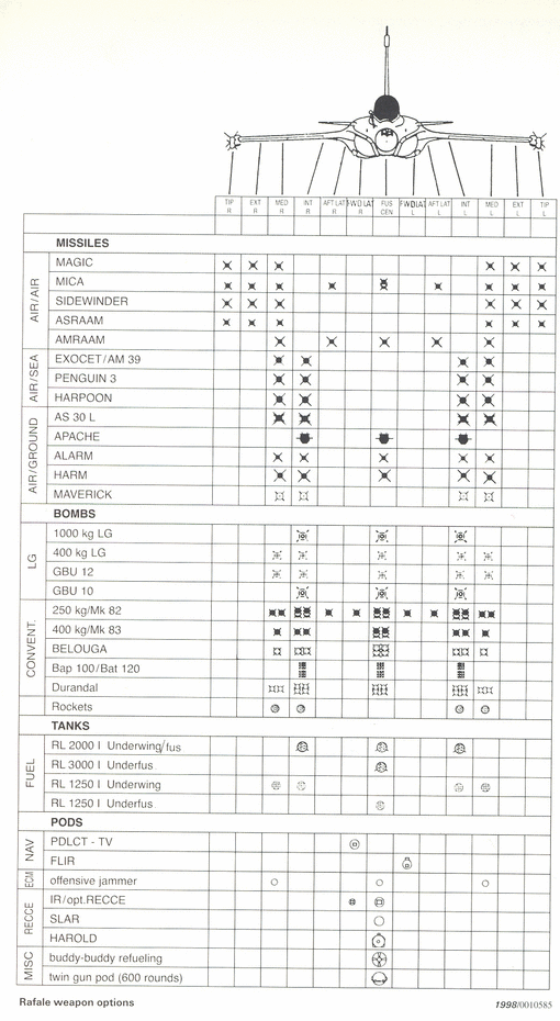

بالنسبة لمحرك الرافال a/b specific fuel consumption (kg/dan.h) هو 1.7
dry engine thrust specific fuel
consumption (kg/dan.h) هو 0.8
